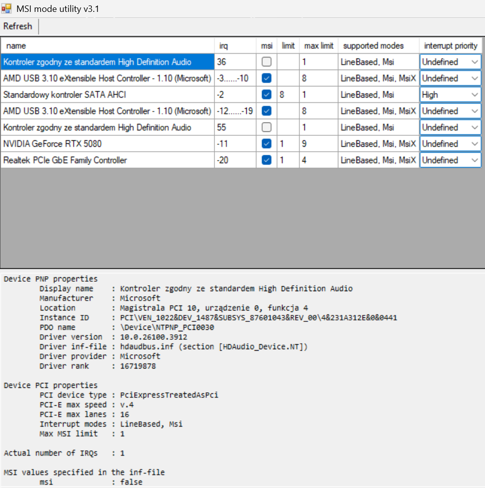

16 godzin temu, Send1N napisał(a):
ogólnie problem jest w tym że masz takie wysokie opóźnienia od sterownika nvidii ale skąd to się bierze to ciężko powiedzieć :/
No i faktycznie jeżeli problem nie zniknie, chyba  trzeba będzie odezwać się do serwisu i podlecieć do nich z kartą, jak ktoś wcześniej wspomniano w temacie. A możliwe jest, że to od tego że zajechałem w mobo slot na kartę graficzną? Ciężko było łapę wsadzić między kartę i chłodzenie CPU i przyznam że trochę szarpaniny tam było parę razy. 😬 Teraz już mam więcej doświadczenia i trochę lepiej juz mi idzie wymiana. 😀
Bez przesady.. musiałbyś się na prawdę postarać:D Jak masz jeszcze chwilę czasu i cierpliwości, to spróbuj tego co sideband pisze, bo sam Ci to wcześniej sugerowałem.

@galakty, @Send1N jest ok czy lipa? Coś mam zrobić jeszcze tutaj? Jest jakieś false na dole. 😬
7 godzin temu, sideband napisał(a):
Zainstalować 572.47 i jak pisałem golasy bez żadnego syfu.
Do tego wrócić do normalnego systemu czyli Win10 na starszym buildzie.
Próbowałem tę wersję i to samo jest, bez nv app. Ale kurcze do win 10 średnio mi się chce wracać. Będzie mi system spamic, żebym się przesiadał. W sumie to dlatego się przesiadłem na 11. :boink:
Ogólnie to te opóźnienia chyba losowo są, niezależnie co, gdzie przestawię. Wczoraj grałem i było git, dzisiaj odpalam na tych samych ustawieniach i jest grubo na czerwono w latencymon.
Edytowane przez j4z

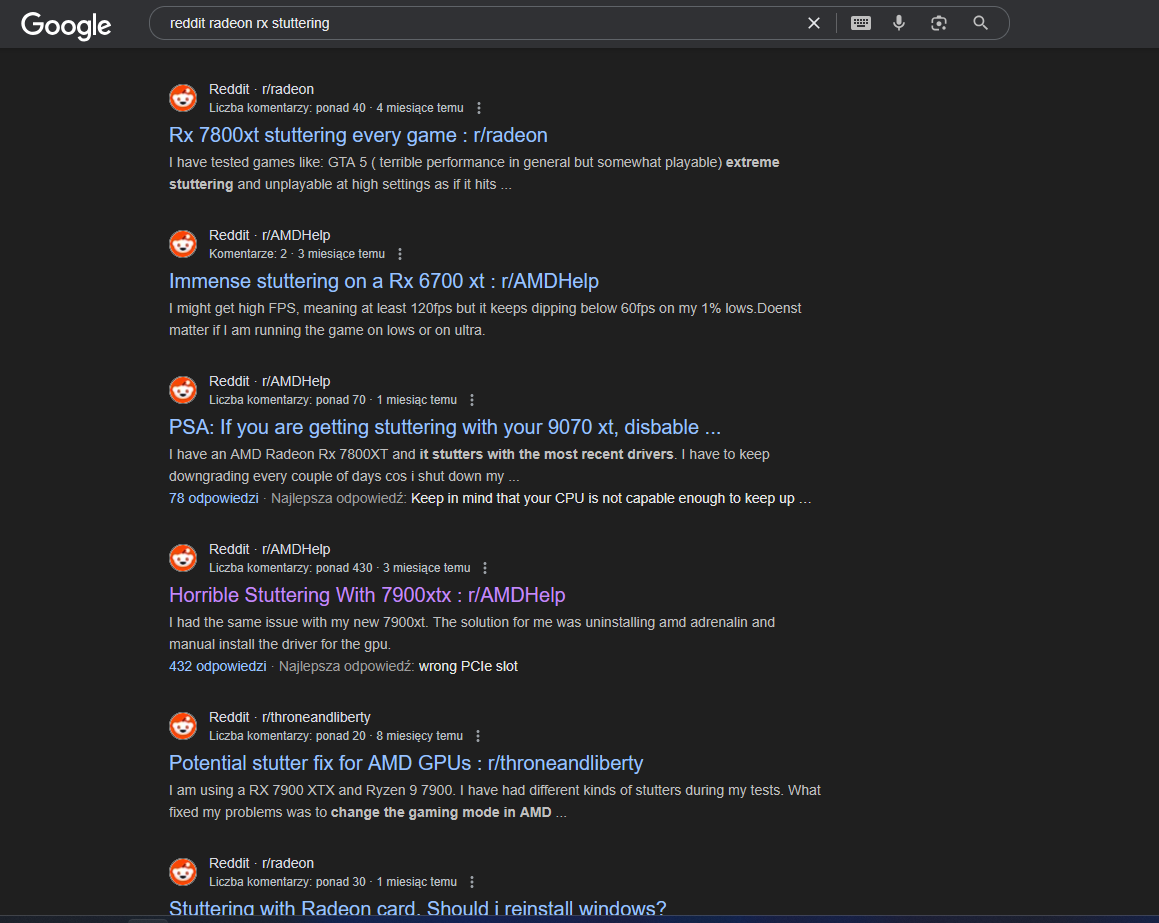

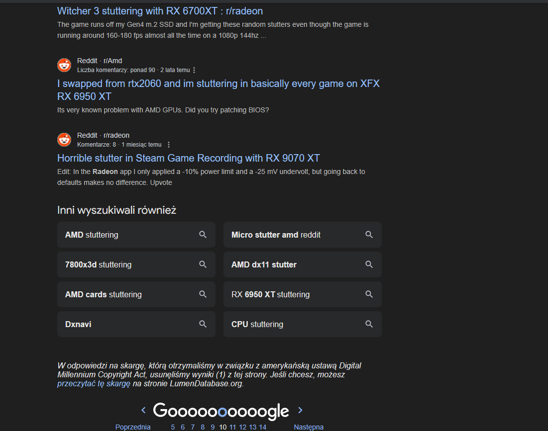

2 godziny temu, Send1N napisał(a):
Nigdy mnie na radeonie coś takiego nie spotkało jeżeli to miałeś na myśli aby jakaś gra cały czas zacinała po pełnym wczytaniu shaderów do pamięci~~
no w porządku, ale wystarczy wejść na reddita i poczytać - dziesiątki tysięcy wątków z wyżej wymienionym problemem, również na twoim modelu karty graficznej
śledzę temat i na nvidii takie problemy pojawiają się znacznie rzadziej
56 minut temu, j4z napisał(a):
https://www.reddit.com/r/AMDHelp/comments/1hch1s2/weird_stuttering_problem_after_cpu_upgrade_5700x3d/
"I also just swapped my 5700g back in and everything performs normal. No lagging or stuttering and everything is snappy as expected."
https://community.amd.com/t5/pc-processors/5700x3d-stuttering-issues/td-p/724709
obraz.thumb.png.044622cc25435f0de87ea8e4ae33a726.pngobraz.thumb.png.867a67607ba80cc5b73cea36a28b80f8.png
takich wątków jest zatrważająca ilość.
