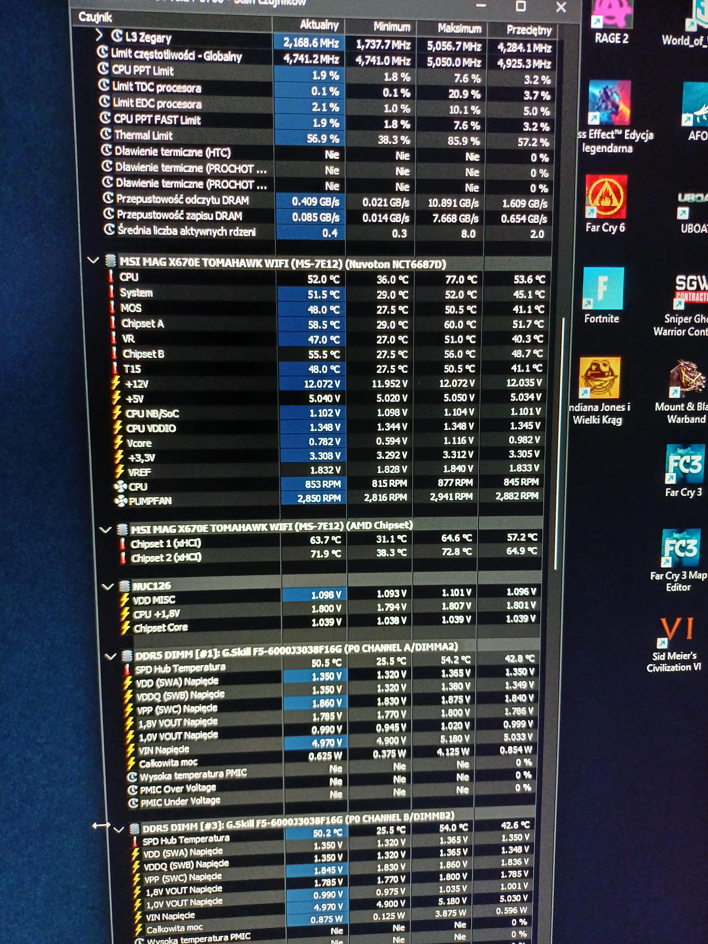

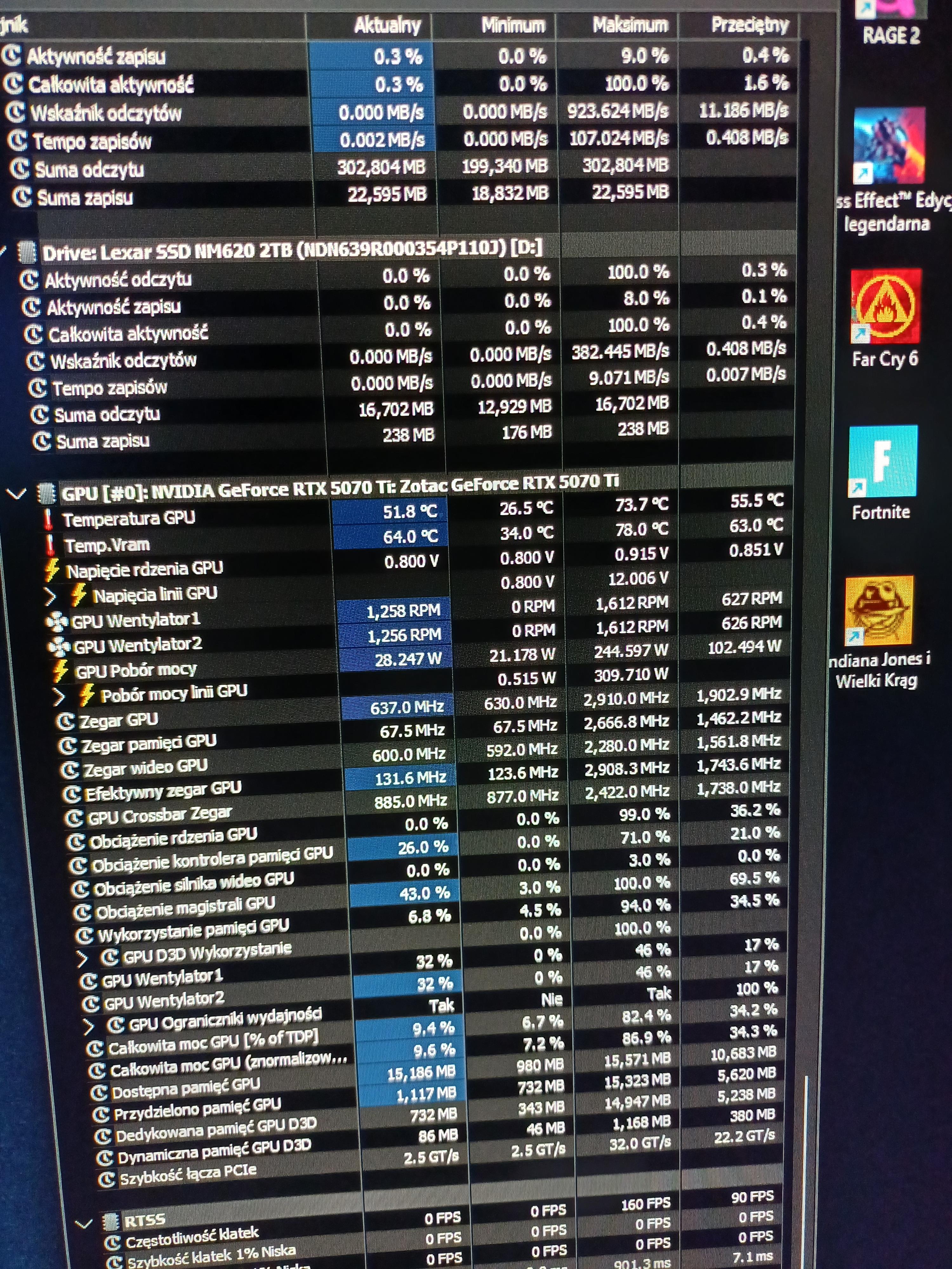

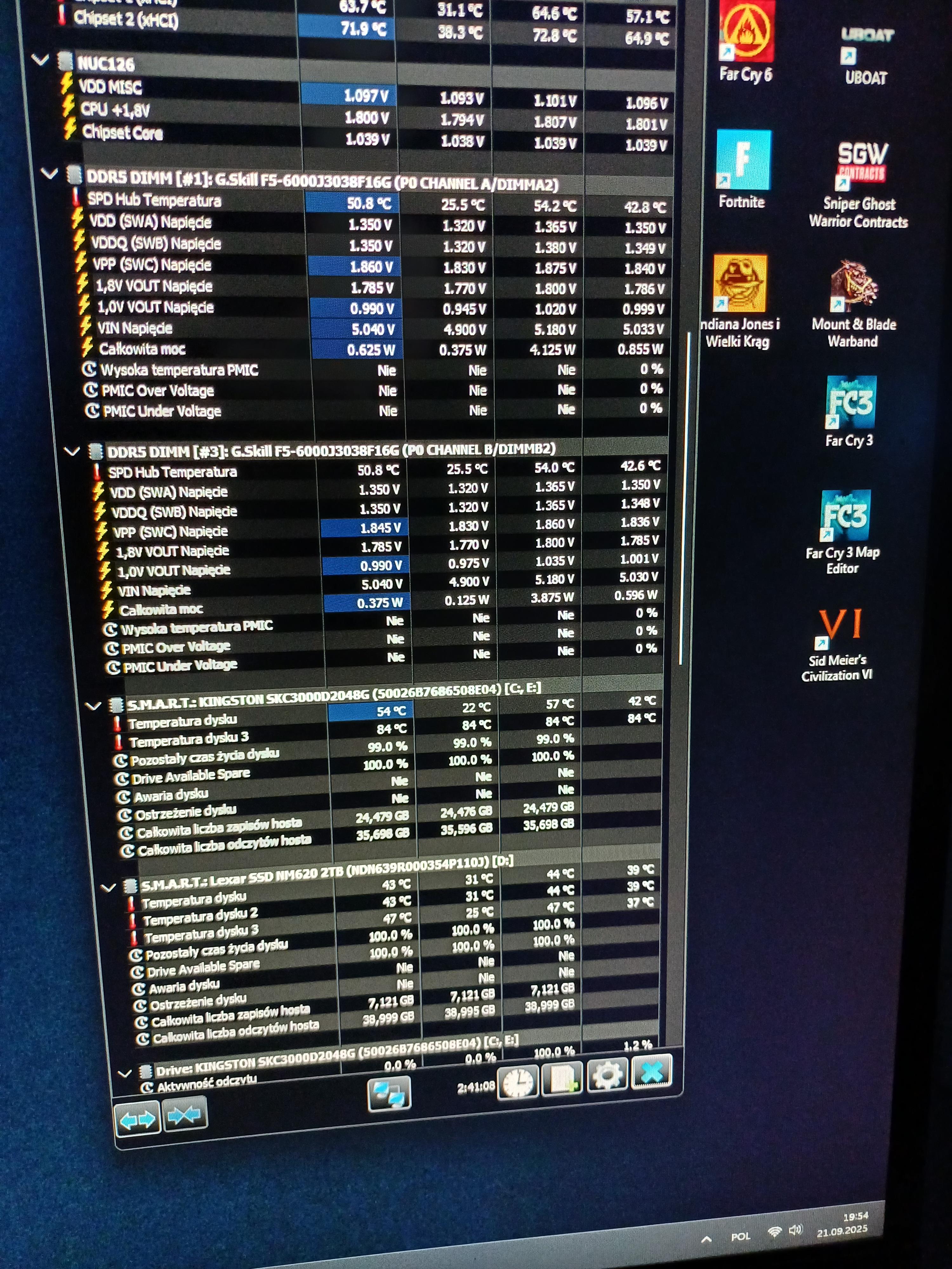

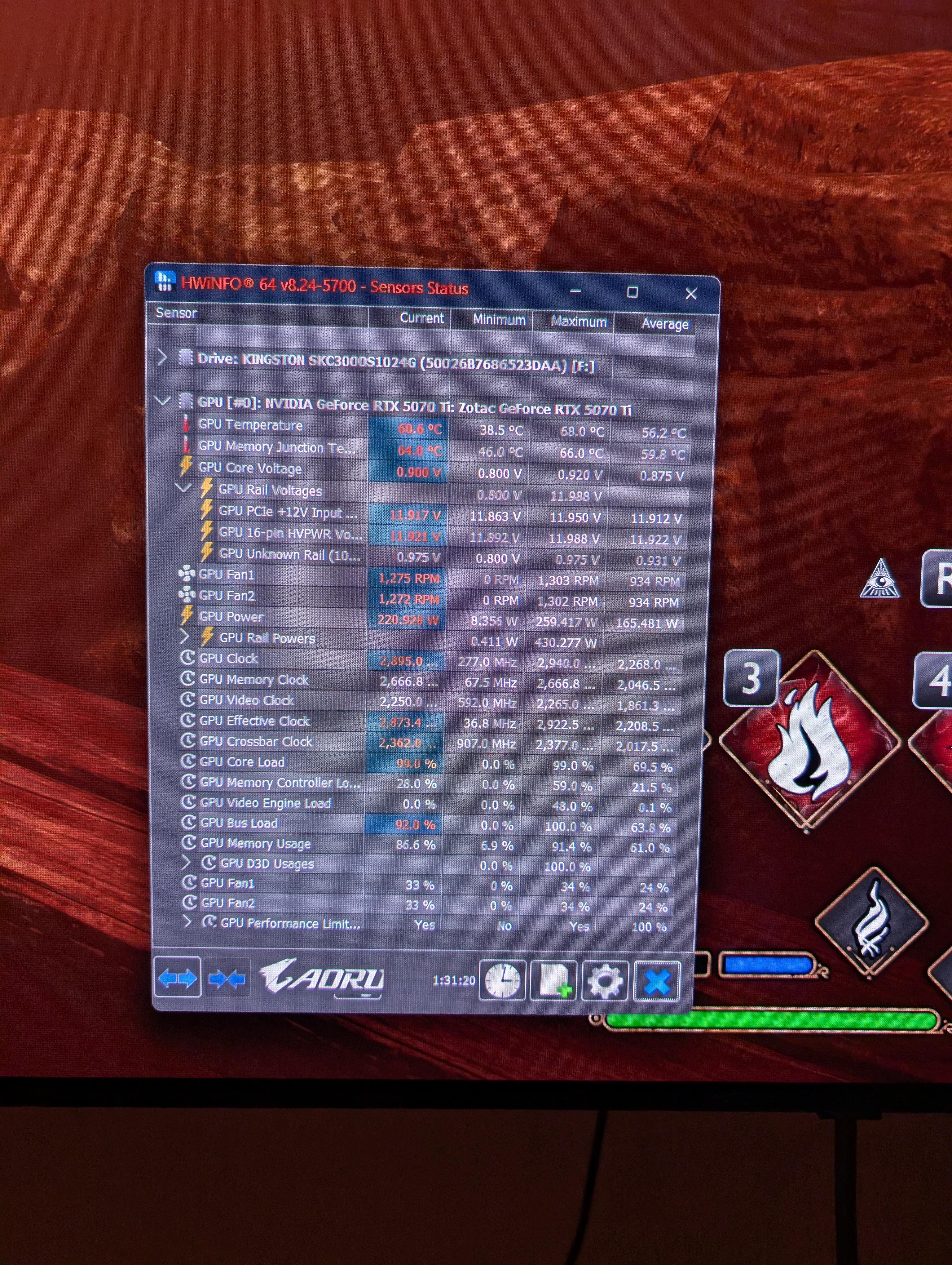

@DarkeVo Dzięki, wg testów ten Gigabyte daje około 11.8V, pewnie programowy odczyt przekłamuje, idle pokazuje 11.75V a pod obciążeniem 11.644V.
Twoje wartości tak jak myślałem pokrywają się z innymi zasilaczami, które testowałem, i tak dzięki za fotki ;)
U mnie tak to w hwinfo wygląda
Edytowane przez ShaDow_Pro

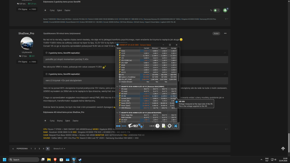

Na odczycie VRM in mobo, pokazuje min value czasami 11.35V :szatanek:

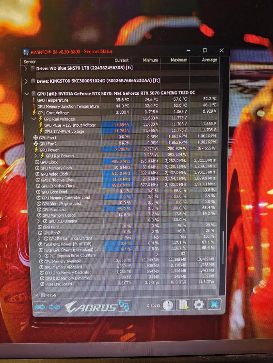

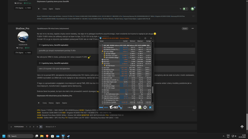

ETS 2 po UV, napięcia po grze 45min.

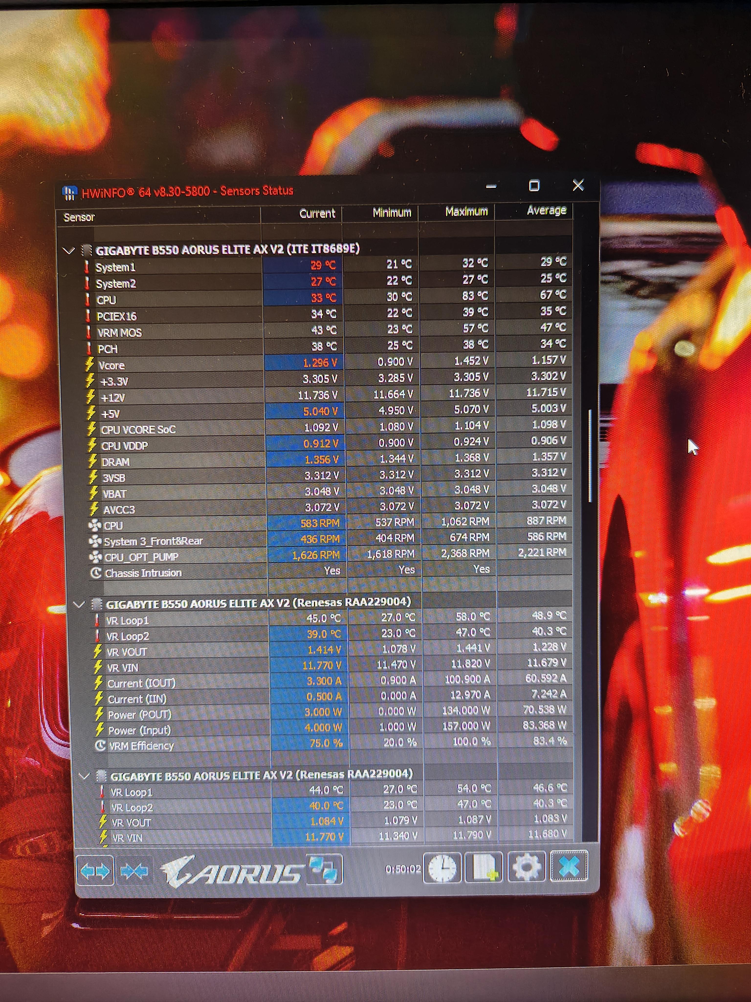

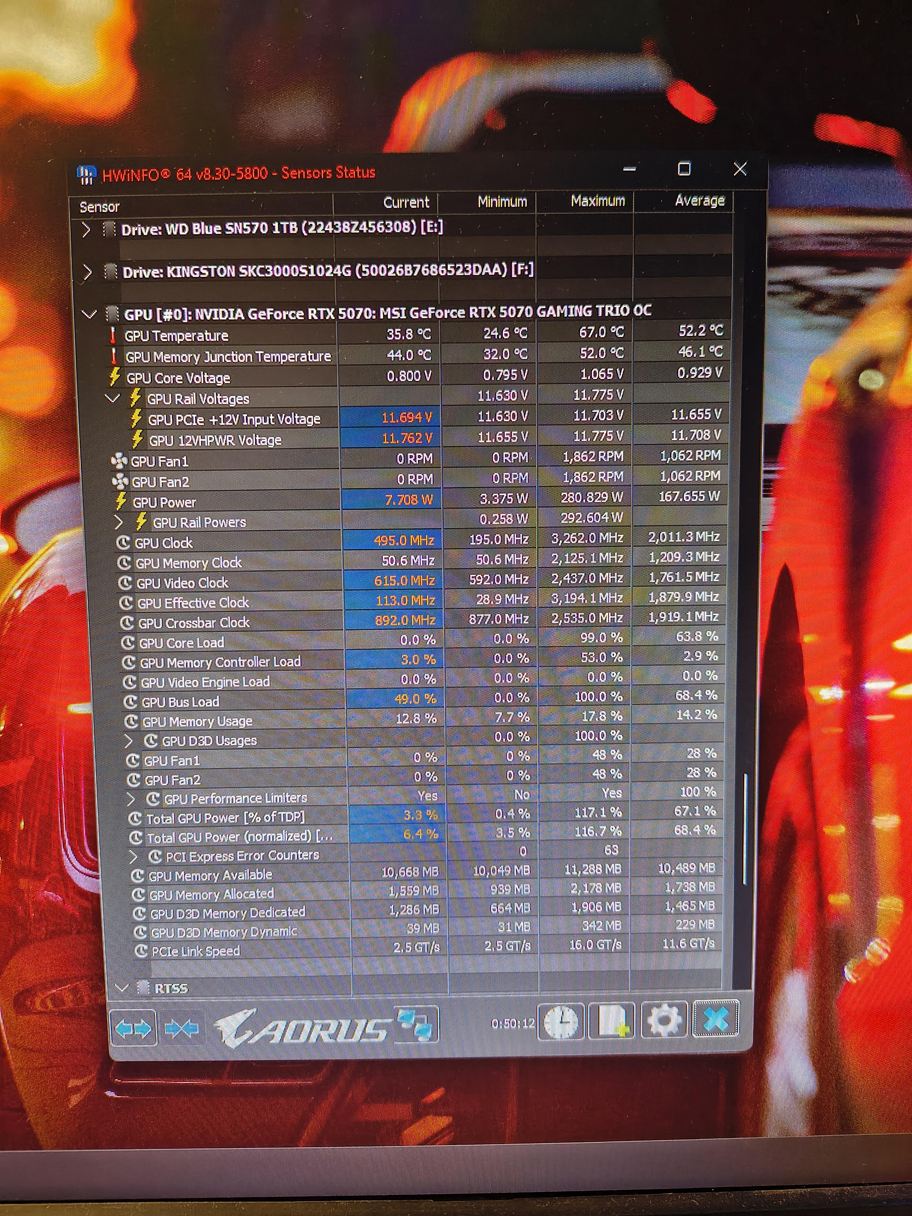

2 godziny temu, Send1N napisał(a):
Chyba że to w przypadku mocniejszych kart z nowym złączem są takie spadki, tego nie miałem okazji sprawdzić,
To ten Gigabyte tak ma, na innych zasilaczach wyglądało to tak:
Widzę że minimum nawet poniżej normy jest xD programowo ale jednak :hihot: wczoraj właśnie z ciekawości przeglądnąłem cały test na cybernetics i od razu zauważyłem że bardzo nisko dropi pod obciążeniem :/
No jest grubo, wywalam go właśnie z kompa :Crash:
