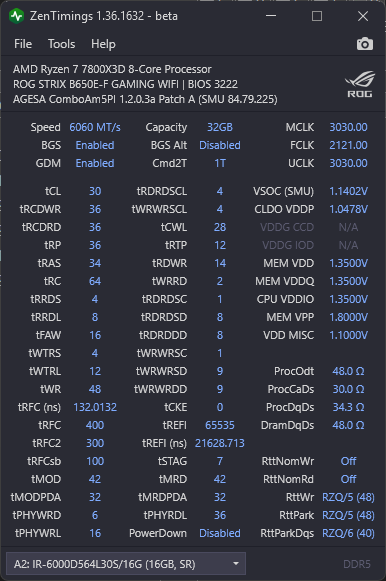

Godzinę temu, Grolshek napisał(a):
Takie któryś z przemiłych użytkowników mi podał, takie przepisałem i już nic nie grzebię bo jest idealnie.

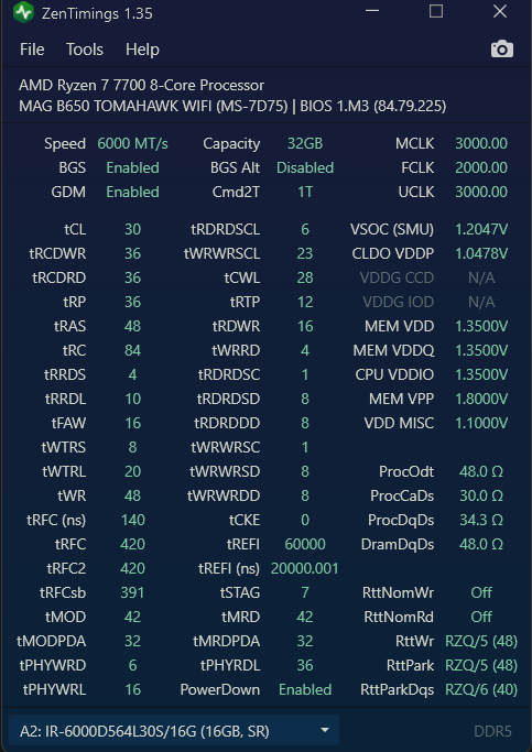

Kurcze, nie działa mi :( Komputer nie wstaje :( Albo coś źle wpisuję albo na m-die (mam podejrzenie, że takie mam) to nie zadziała, czy możesz sprawdzić czy w swoich pamięciach w profilu expo masz takie wartości jak u mnie? Zrzut z ZenTimings dałem wcześniej, Szczególnie chodzi o tRFC - na podstawie tego stwierdziłem, że mam m-die. Z góry dziękuję.
420 tRFC powinno odpalić na M-die, u mnie nawet 400 śmigało przy 6000 MHz.
Wpisywałeś może ten profil na m-die? Nie wiem czy coś źle przepisuje czy też jestem z góry skazany na porażkę. Wpisywałem już z 5 razy i po wpisaniu komputer nie wstaję.
Nie umiem pomóc bo ja gotowca dostałem do Goodramów od kogoś tutaj na forum, po prostu wpisałem zadziałało, wyniki podskoczyły i nie dotykam więcej. Kogoś mądrzejszego musisz poszukać.

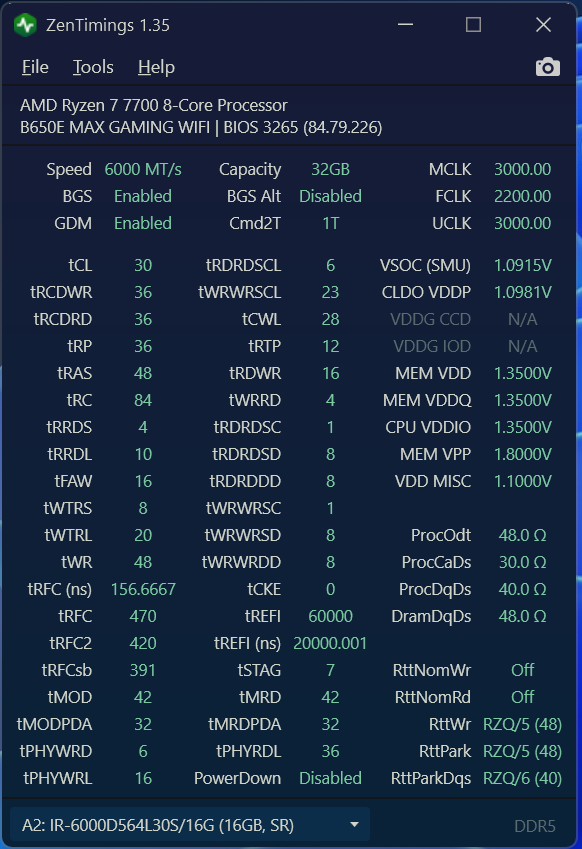

Co Ci mogę doradzić, sprawdzaj po kolei, który timing wywala :) Na oko powinno śmigać.
Zdecydowanie tRFC1, poniżej 470 nie startuje, jedyne różnice to to trFC1 i ProcOdt i inne z omami. Nie wiem czy to w ogóle mogę gdzieś zmienić.
Może tak być, na M-die miałem 500/400 tRFC/tRFC2 na 6000 MHz. Na nowszym BIOS-ie leciało już symetrycznie z tego, co pamiętam, ale jak widać nie zawsze tak jest.
Przepraszam za to pytanie ale czy myślisz, że warto pozbyć się tych pamięci i poszukać a-die? Zyskam coś? Są nowe i mogę je zwrócić,

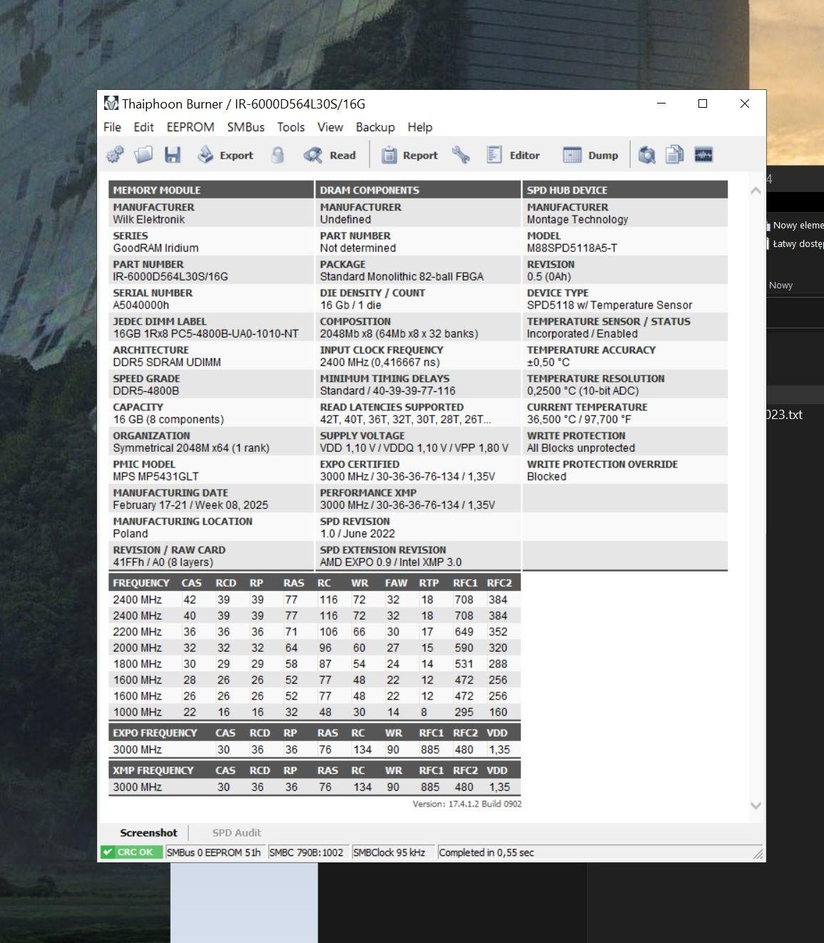

12 minut temu, tomcug napisał(a):
Liczy się nie model pamięci, tylko na jakich kościach one są. Jeżeli Twoja pamięć jest na Hynix A-die, to ruszą te timingi.
Jak sprawdzić jakie mam kostki? Mam program do tego gdzieś na dysku, bo kiedyś sprawdzałem, ale zapomniałemjaksięnazywa. :)
