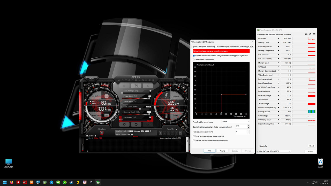

Flashowałem biosy dziesiątki razy, ale w starych kartach. Rtxa jeszcze nie. Dla czego chce fflash ? bo kurde jak ustawię krzywą RPM w AF, to jakimś cudem karta przestaje być pół-pasywna i wentylatory krę ca się zawsze na 1000rpm pomimo IDLE. W grach już normalnie się rozkręcają według krzywej. Za to, jak jest krzywa oryginalna, karta jest pół-pasywna (zero rpm w idle) ale w czasie gry zaczyna zapierdzielać na wysokie obroty, żeby utrzymać około 62stC.  Może znasz inny program do zmiany krzywej RPM ?
Krzywa RPM oryginalna w idle (oglądam film):
Krzywa RPM z krzywą w AF w idle (oglądam film):

Jak zaznaczysz "override zero fan speed with hardware curve" to też nie działa? kurde nie mam teraz afterburnera bo mam radka ale pamiętam że na kartach nv też czasem nie działał mi tryb pasywny po edytowaniu krzywej i wystarczyło zmienić jedną opcję :E tylko zapomniałem co to dokładnie było :P jak klikniesz tą obramówkę "fan speed" z kółkiem zębatym z lewej strony i zatwierdzisz to nie pojawia się wtedy 0% w idle zamiast 30?
@leven AB nie potrafi w 0% fan %-) Tez probowalem to ustawic, ale to nie dziala. Cos Inno musialo pozmieniac w serii 5000, bo w mojej minimalnie bylo 1200 RPM xD Mozesz jeszcze pobawic sie tym programem od Inno, ale watpie bys cokolwiek zdzialal, bo z tego co pamietam to tez probowalem. :)  Szkoda ze karta nie raportuje hotspota, bo moze tam lezy przyczyna tego wycia 8:E No chyba ze jesli nie ma czujnika to karta z wysokim HS nie mieli smiglem, tego w sumie nie wiem. :skrzypce:
To działo tylko do Ampere.
No nie da się. Pozmieniałem biosy od Asusa Przez MSI do Zotaka.
Blokada i powróciłem do oryginalnego Bios. Hot-spot nie może być za duży, skoro radiator parzy w palce przy 65stC.
Asusa biosy nie weszły, zawsze brak sterownika pomimo jego wgrania.

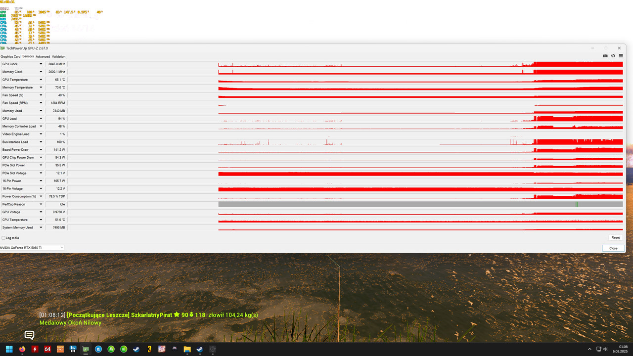

Teraz wróciłem do oryginalnego biosu INNO3D i:
Idle - patrze na film:
https://postimg.cc/G8k6c48k
  • Thanks 1
Dobra, dam sobie spokój, bo nie widzę różnic - szkoda, że do GB Aurosa nie ma biosu w bazie TPU :)
Obćiażenie w Borderlands3 2160p max i juz po UV jest pod korek, ale OC/UV trzyma.
Bez możliwości modowania biosów, nie mamy szans na cokolwiek. Jesteśmy bezsilni :(
Dociśnięty proc w Aida:
Dociśnięty po OC/UV GPU - no tutaj jest pod korek z stC  :P
