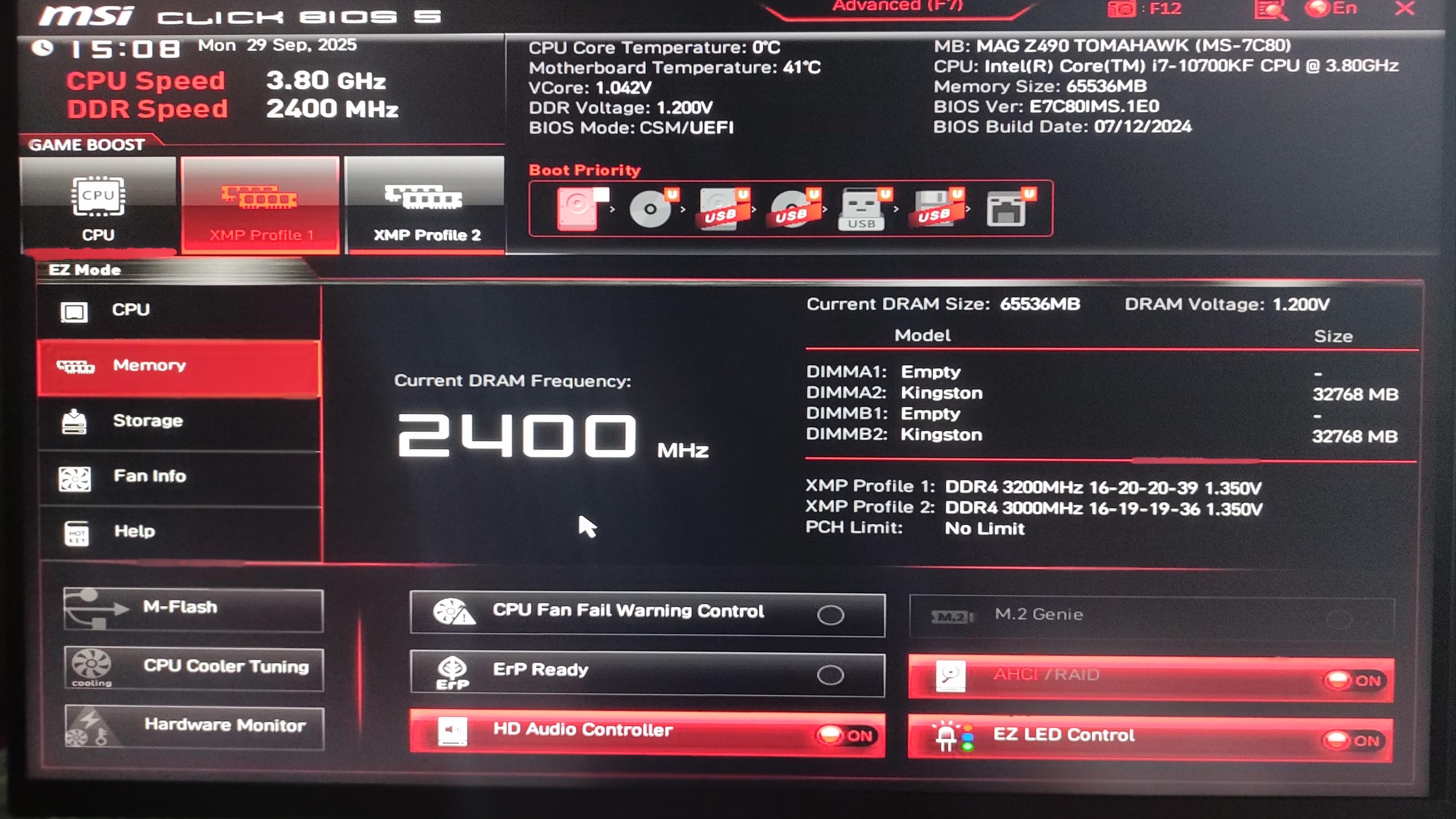

F1 w biosie? to masz help jak sie poruszac w biosie, xmp jest do wlaczenia ale nie wiadomo czy zadziala na takich wielkich modulach,nie wiadomo tez czy komputer nie startuje jako failsave z biosa

No to git. Wybierasz "Profile 1" i zapisujesz zmiany (F10).
No właśnie nie mogę nic zaznaczyć

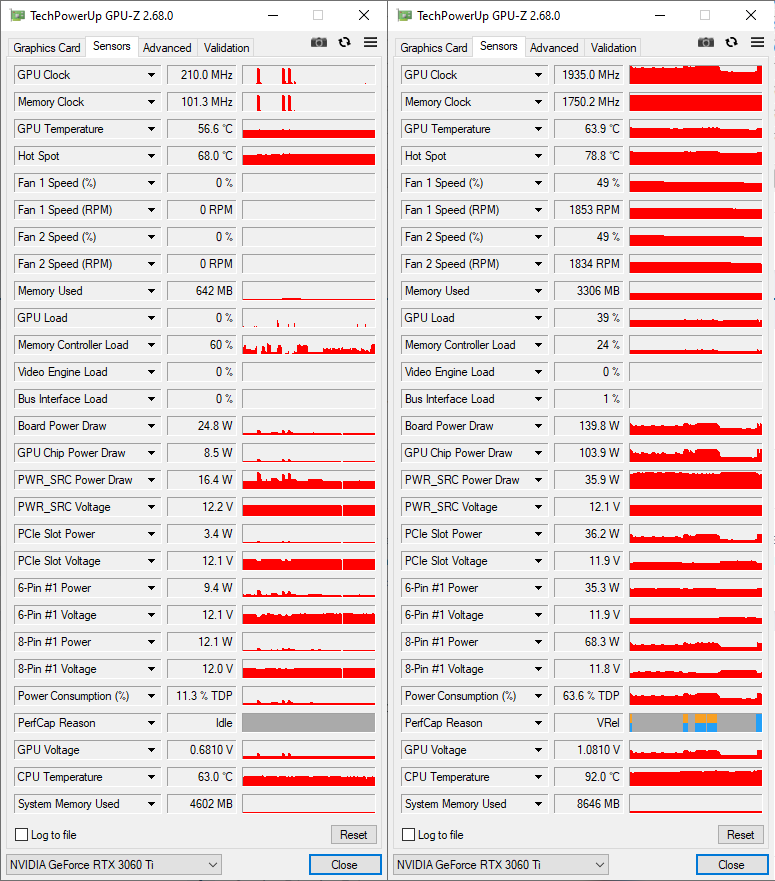

Ściągnij gpu-z, odpal na jakiś czas gierkę która Ci zacina i wrzuć tutaj screena z programu, z zakładki sensors ale ustaw tam aby pokazywało maksymalne wartości.
Proszę :)

Ja się mało znam, ale ze screenów z gpuz wynika że karta śmiga na półgwizdka a już ma takie temperatury i obroty wentylatorów, aż strach pomyśleć co było by gdyby poszła na 100% ;) . Zacząłbym od wymiany pasty na jakiegoś PTM i dopiero później coś więcej kombinował, a no i oczywiście xpm włączyć.

Ten pierwszy screen z lewej z GPU-z jest przed grą, a ten z prawej w trakcie gry.

msi gamin x ma zle rpm/temp do gpu load itd... gaming x to powinien byc bezglosny a nie 2500rpm 65/80 *C....~130W gpu load 40%?
cpu ma 92*C
Edytowane przez Pixa
Tobie coś w idle używa kartę, bo takie temperatury w spoczynku to jest dużo za dużo, chyba że to taka daremna konstrukcja, ale w to wątpię. I 92 stopnie na cpu?
