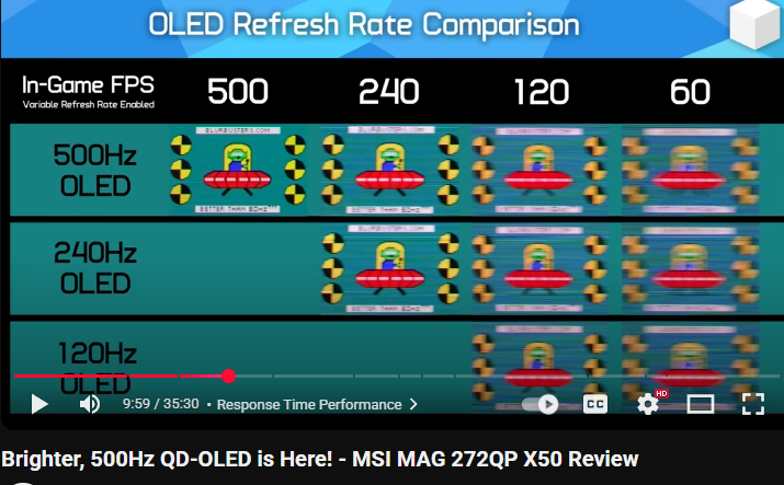

Co do 300Hz starczy. Nie ma monitorów 300Hz. Są 280 i 360. W 280 bym się nie pakował. Jak to wydatek raz na wiele lat, to kup chociaż te 360 ale lepiej 480. Od 360Hz można myśleć o używaniu CRT beam simulatora.
Tu masz czemu:
Spoiler
Przy czym ten test został wykonany źle. Przy 2x za wolnym ruchu. Możesz śmiało przestawić o jedną pozycję, czyli rozmycie z pola 240Hz wstaw w 500Hz, a ze 120Hz wstaw w pole 240Hz. Nawet 500Hz nie zbliża się jeszcze do ideału, ale przy tym (480 czy 500 nie robi różnicy) możesz się cieszyć 90% scen, zakładając, że bardzo szybki ruch to będzie może 10%. Dozbierać/doczekać do 480Hz jest warto, ale czekania z tego samego powodu na np. 1000Hz już nie będę radził.
Jeśli chcesz używać MFG lub mieć prawdziwe 480fps to różnica względem 280Hz czy 240Hz będzie bardzo wyraźna, choć osobiście nie mam doświadczenia praktycznego z MFG na OLEDach i nie wiem jak bardzo wady MFG psują efekt i w jakim stopniu niweczą cel, dla którego chciałbyś więcej Hz. Poza jakością obrazu w ruchu, pomiędzy 280Hz a 500Hz różnice są pomijalne, choć oczywiście baza z której czerpie MFG się liczy i granie z bazowych 160fps vs. granie z bazowych 90fps na pewno da się odczuć w responsywności. Ale to nie jest kwestia monitora i ile ma Hz.

Godzinę temu, VRman napisał(a):
Po pierwsze monitor za 3500 bardzo boleśnie i bardzo szybko straci na wartości nawet zanim wliczymy straty na wypalaniu. Z wypalaniem to może być przy pechowym używaniu, że po 4 latach będziesz chciał się go pozbyć. Możliwe, że za 500zł. Czy wydanie 3000 na 4 lata używania monitora to problem czy nie? Odpowiedz sobie sam.
Poza tym - sens kupować OLEDa jest. Zawsze jest i zawsze będzie. Po prostu to inny świat w porównaniu do LCDików (z wyjątkiem grania w nasłonecznionym pokoju i ogólnie gdy jest bardzo jasno, bo OLEDy są niestety nie tak jasne jak LCDiki)
 Możesz poczekać? Za 6-26 miesięcy najprawdopodobniej będzie spora poprawa. Normalne porty DP/HDMI w tańszych modelach, więcej Hz, jaśniejsze matryce, mnie wad, większy wybór typu powłoki aby pasowało, być może lepsze implementacje funkcji pod low persistence (BFI, rolling scan)
Jak czekałeś 20 lat i możesz poczekać rok czy dwa jeszcze, to czekaj jeśli wydanie 3500 to ogromny wydatek (nie piszę tego prześmiewczo)
Ale ogólnie sytuacja teraz vs. co było jeszcze 2 lata temu to już przepaść, więc jak Cię stać, to kup dziś, a za rok czy dwa zmienisz jak będzie znaczna poprawa.
Tu masz czemu:
  Ukryj zawartość
