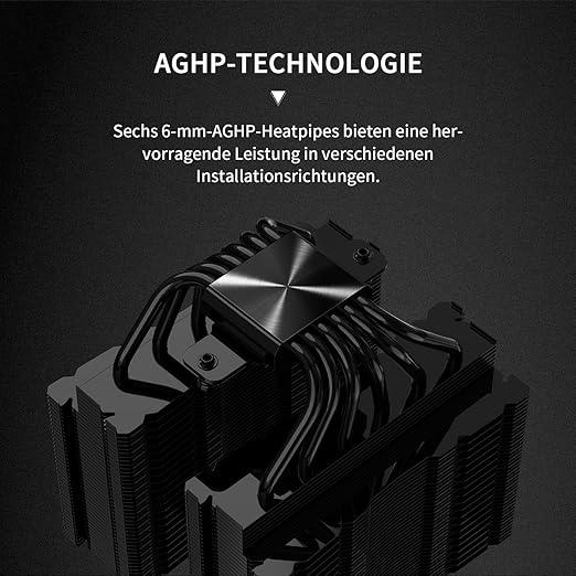

AudRob 514 Opublikowano 12 Grudnia 2025 Opublikowano 12 Grudnia 2025 @Gwiazdoor te jest fajne ale ma tylko 6 rurek cieplnych. amazon.pl/Thermalright-Peerless-Assassin-chlodnica-procesora/dp/B0FD7BQL19/ref=pd_sbs_d_sccl_1_5/260-7253461-7800127?pd_rd_w=HBU7Q&content-id=amzn1.sym.8a70e584-fade-4026-b292-ffa14096d01d&pf_rd_p=8a70e584-fade-4026-b292-ffa14096d01d&pf_rd_r=P10FT04FTAB58XMV4TCG&pd_rd_wg=YIYS2&pd_rd_r=a091c556-dd73-4e04-8361-54f2d689501d&pd_rd_i=B0FD7BQL19&psc=1

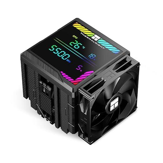

miro 1 289 Opublikowano 14 Grudnia 2025 Opublikowano 14 Grudnia 2025 za 199zł jest Thermalright Burst Assassin Vision, z wyświetlaczem, bajera https://www.pepper.pl/promocje/chlodzenie-cpu-thermalright-burst-assassin-120-vision-white-wyswietlacz-24-ips-1182236 1
