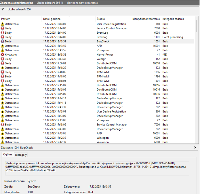

M2nsTEr 2 Opublikowano 17 Grudnia 2025 Opublikowano 17 Grudnia 2025 Witam wszystkich serdecznie. sprawa wyglada nastepujaco. moj komputer mocno nie lubi gry poe2. po okolo 2 tygodniach grania wylacza ekran i sie zawiesza. podaje blad 1001, obejrzalem poradniki, zrobilem z nich wszystko, nic to nie zmienilo. Inne gry chodza bez problemow. Wczesniej winne byly sterowniki corsaira, tym razem czyszczenie nic nie pomoglo. Jesli ktos ma jakies sugestie to bardzo prosze o pomoc.

Send1N 5 270 Opublikowano 17 Grudnia 2025 Opublikowano 17 Grudnia 2025 (edytowane) Ten błąd który pokazałeś najprawdopodobniej nie ma związku z tym że gra się wyłącza, błędy service control manager ma każdy w systemie u mnie jest ich pełno w podglądzie, bardziej zainteresował bym się błędem "application error" który jest widoczny u ciebie na screenie na samym dole, jeżeli jest on od pliku exe gry poe2 to może świadczyć np o tym że masz niestabilny ram, cpu lub gpu, jak niestabilność jest lekka to gra się zawiesza i dostajesz wylotkę do pulpitu, przy większej niestabilności dopiero możesz zaliczać bsody lub restarty PC. Edytowane 17 Grudnia 2025 przez Send1N
M2nsTEr 2 Opublikowano 17 Grudnia 2025 Autor Opublikowano 17 Grudnia 2025 1 godzinę temu, Send1N napisał(a): Ten błąd który pokazałeś najprawdopodobniej nie ma związku z tym że gra się wyłącza, błędy service control manager ma każdy w systemie u mnie jest ich pełno w podglądzie, bardziej zainteresował bym się błędem "application error" który jest widoczny u ciebie na screenie na samym dole, jeżeli jest on od pliku exe gry poe2 to może świadczyć np o tym że masz niestabilny ram, cpu lub gpu, jak niestabilność jest lekka to gra się zawiesza i dostajesz wylotkę do pulpitu, przy większej niestabilności dopiero możesz zaliczać bsody lub restarty PC. swieżo po DDU i postawieniu sterownikow od nvidii na nowo.

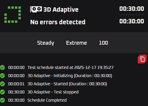

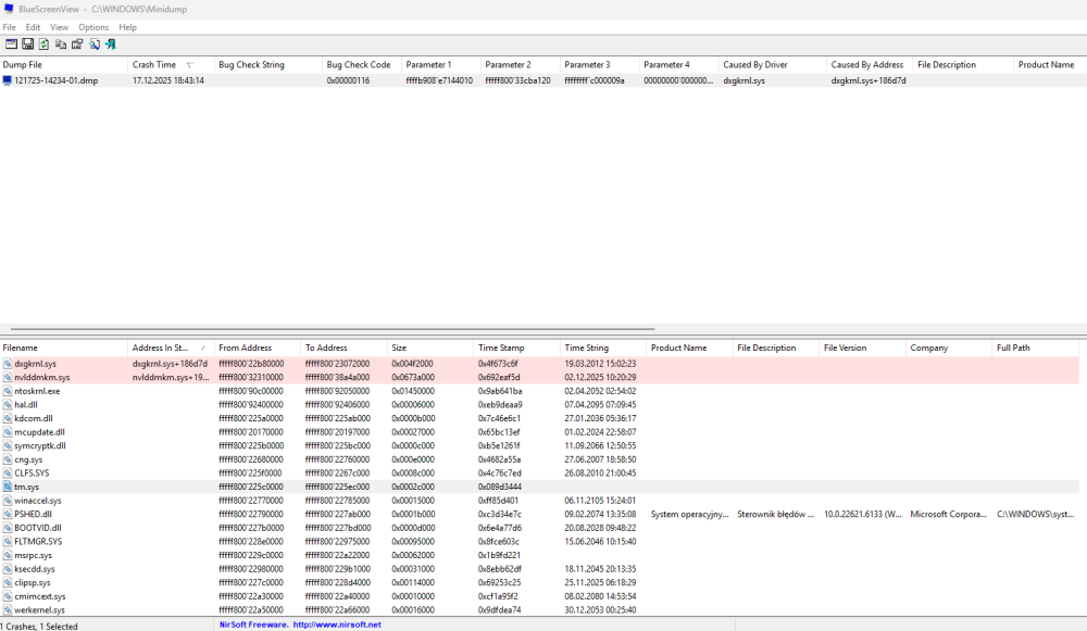

Send1N 5 270 Opublikowano 17 Grudnia 2025 Opublikowano 17 Grudnia 2025 Puść OCCT w trybie 3D i zobacz czy też się wywali, niech pochodzi z pół godziny (o ile da radę tyle przejść ). Odpal jeszze ten plik dump z bsod'a programem bluescreenview kliknij w najnowszy wyszukany błąd i wrzuć screena
M2nsTEr 2 Opublikowano 17 Grudnia 2025 Autor Opublikowano 17 Grudnia 2025 44 minuty temu, Send1N napisał(a): Puść OCCT w trybie 3D i zobacz czy też się wywali, niech pochodzi z pół godziny (o ile da radę tyle przejść ). Odpal jeszze ten plik dump z bsod'a programem bluescreenview kliknij w najnowszy wyszukany błąd i wrzuć screena OCCT sie robi, na razie bez problemow. glupia sprawa, nie jestem w tanie sciagnac bluescreenview. Probuje dwoma roznymi przegladarkami i telefonem, w tle szukam wirusow. przycisk download na stronie nie dziala. https://bluescreenview.org/#

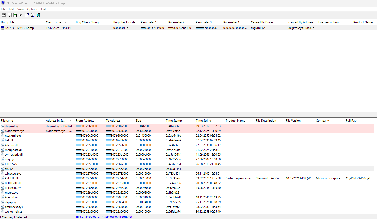

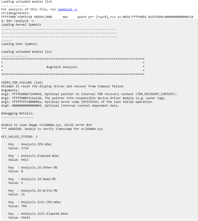

Send1N 5 270 Opublikowano 17 Grudnia 2025 Opublikowano 17 Grudnia 2025 (edytowane) jak przejdzie occt 3d godzinę to odpal tryb CPU + RAM bez zmieniania innych opcji w tym trybie i zostaw na kolejną godzinę bluescreenview - megawrzuta.pl/njtc4cq5 Edytowane 17 Grudnia 2025 przez Send1N 1

M2nsTEr 2 Opublikowano 17 Grudnia 2025 Autor Opublikowano 17 Grudnia 2025 Testy GPU, CPU + ram przeszedł bez błędów. Próbowałem vulcana, ale nic to nie zmieniło. Sprawdzę jeszcze DirectXa 11. 100 godzinę borderlands 4 bez żadnego problemu. Pierwsze 3 dni w Poe też bez problemów. Teraz zaczął się sypać 1

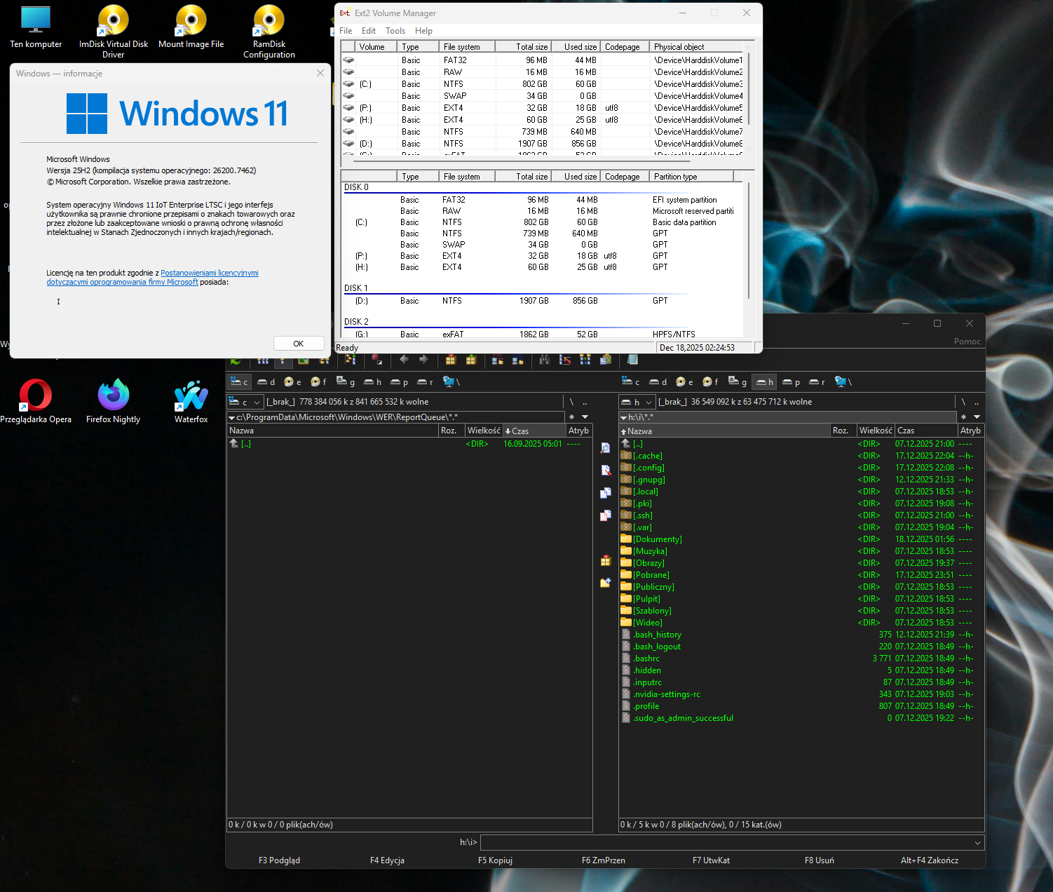

stevie 2 Opublikowano 18 Grudnia 2025 Opublikowano 18 Grudnia 2025 C:\ProgramData\Microsoft\Windows\WER\ReportQueue Ja miałem problemy jak wykrzaczyła mi się karta tzn. sterowniki nvidii po którejś tam z kolei aktualizacji i pomogło wyczyszczenie folderu z błedami (usunięcie 'całej kolejki')... Może trzeba będzie nawet 'pokazać ukryte pliki' w tym folderze... Oczywiście, można przed tym mykiem skopiować raporty z tej lokalizacji i potem 'przejąć władzę' (take ownership jako admin). 1
M2nsTEr 2 Opublikowano 18 Grudnia 2025 Autor Opublikowano 18 Grudnia 2025 (edytowane) 9 godzin temu, stevie napisał(a): C:\ProgramData\Microsoft\Windows\WER\ReportQueue Ja miałem problemy jak wykrzaczyła mi się karta tzn. sterowniki nvidii po którejś tam z kolei aktualizacji i pomogło wyczyszczenie folderu z błedami (usunięcie 'całej kolejki')... Może trzeba będzie nawet 'pokazać ukryte pliki' w tym folderze... Oczywiście, można przed tym mykiem skopiować raporty z tej lokalizacji i potem 'przejąć władzę' (take ownership jako admin). Dzieki, wywalilem wszystko z folderu, zobaczymy edit: gra sie nawet nie zdazyla zaladowac, jak sie wywalil system Edytowane 18 Grudnia 2025 przez M2nsTEr
