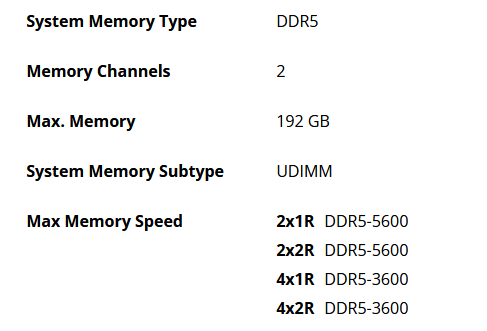

rzymo 111 Opublikowano 13 Stycznia Opublikowano 13 Stycznia To sprawdź bez XMP / EXPO. Specyfikacja kontrolera pamięci w procesorze jest taka jak niżej. Na pewno uzyskasz więcej niż 3600, ale 6000 MT/s może być niemożliwe. 3 1
BezNicku1 0 Opublikowano 13 Stycznia Autor Opublikowano 13 Stycznia To w sumie pytanie lepiej używać 4x16gb 3600 czy 2x16gb 5600? Sprawdze jak działa bez XMp i dam znac 7 minut temu, rzymo napisał(a): To sprawdź bez XMP / EXPO. Specyfikacja kontrolera pamięci w procesorze jest taka jak niżej. Na pewno uzyskasz więcej niż 3600, ale 6000 MT/s może być niemożliwe.

Kyle 355 Opublikowano 13 Stycznia Opublikowano 13 Stycznia (edytowane) Godzinę temu, BezNicku1 napisał(a): Ustawione to znaczy? Jeśli chodzi o miejsca w których są włożone to aktualnie 2 i 4 miejsce ale jak są wszystkie to wiadomo :), te pamięci chodzą w XMP jeśli o to chodzi, nic w biosie nie ustawiałem jeśli o to chodzi. Teraz weź instrukcję/specyfikację i zobacz, jaka jest max prędkość pamięci RAM gwarantowana przez producenta, bo wątpię, by przy 4 kostkach DDR5, było to nawet 4800 MT/s. 41 minut temu, rzymo napisał(a): Specyfikacja kontrolera pamięci w procesorze jest taka jak niżej. Na pewno uzyskasz więcej niż 3600 ... o, dzięki. 32 minuty temu, BezNicku1 napisał(a): To w sumie pytanie lepiej używać 4x16gb 3600 czy 2x16gb 5600? 2x 32GB (5600MT/s gwarantowane) Edytowane 13 Stycznia przez Kyle 1
