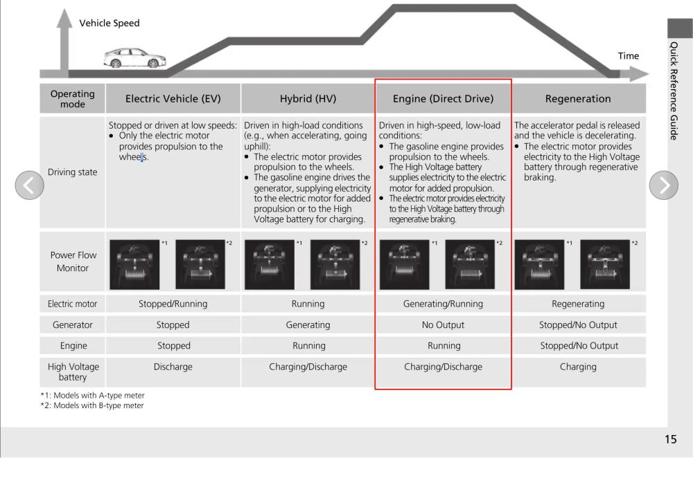

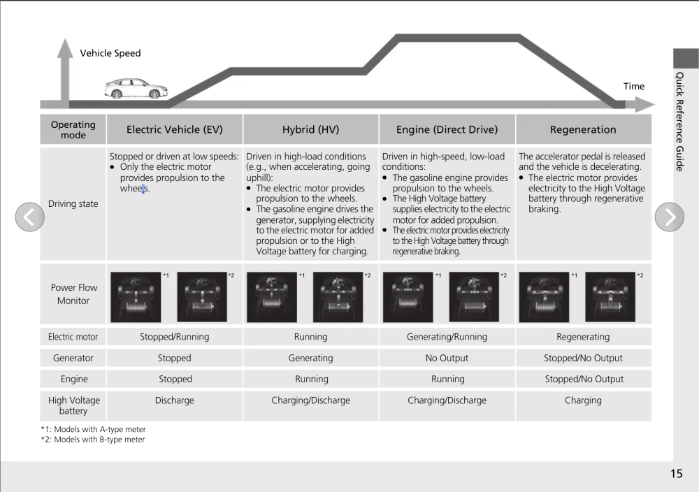

1,2 było porównane do 2,5l w kontekście wysilenia jednostki malolitrazowej z turbo a wolnossaka 2,5 do latania po autostradach. Niezaleznie czy z prądem czy bez.
A dodatkowo wskazanie hybrydy szeregowej jako innego wykorzystania ICE niż w równoległej a co za tym idzie zużycia paliwa.

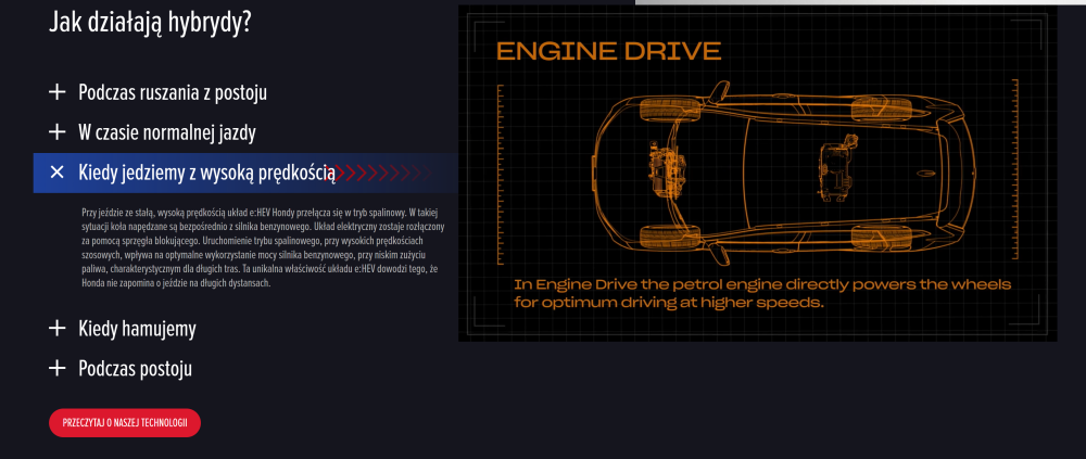

Bo w zasadzie w każdej hybrydzie silnik spalinowy może działać szeregowo.

To, że może też tak działać nie znaczy, że jest szeregowa.

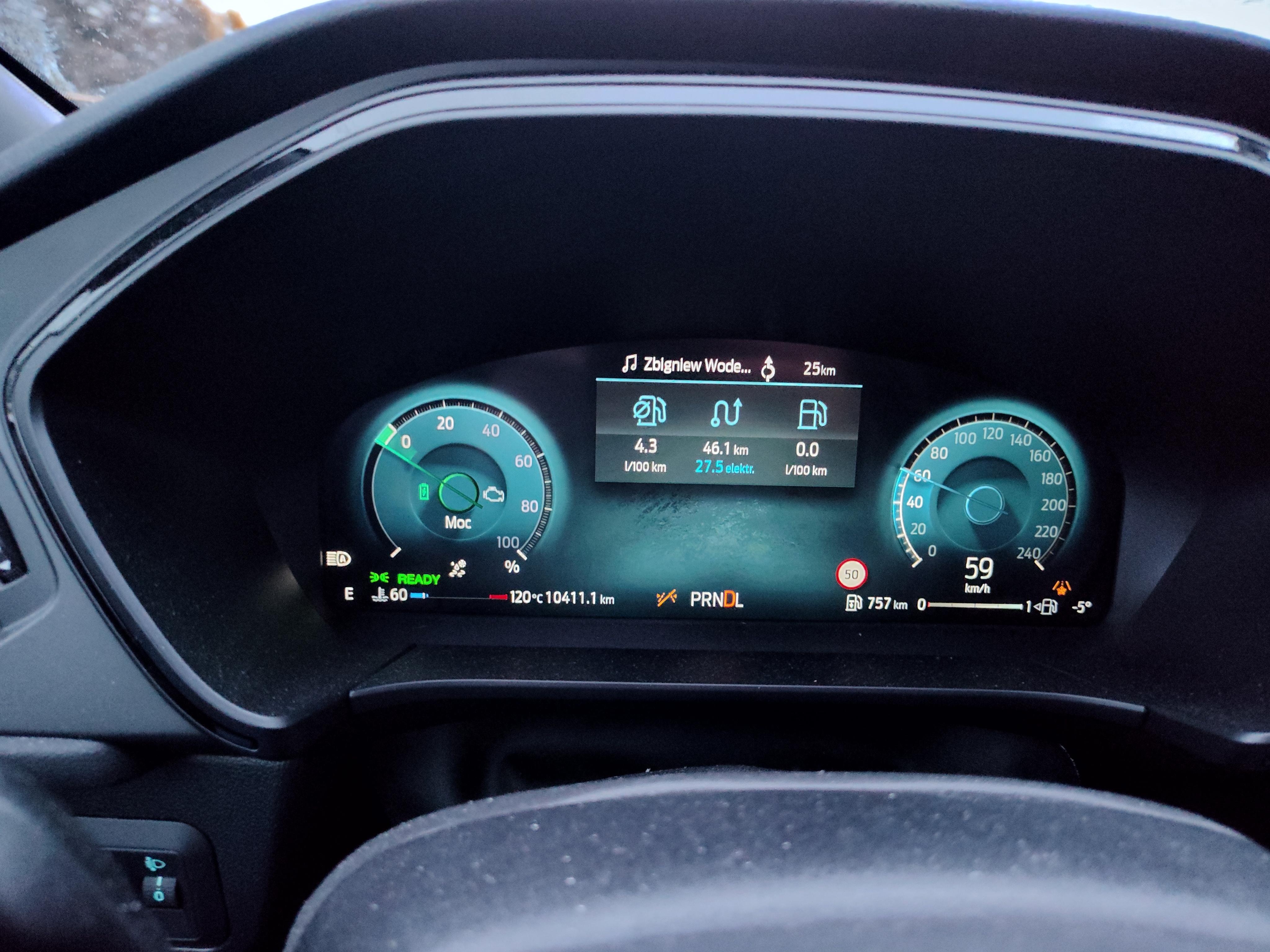

Jedna rzecz na którą nikt nie zwrócił jeszcze uwagi a mnie zaczyna to irytować - wieczne niedogrzane ICE. Niekiedy i po 60-70km silnik wciąż na 1/4 zakresu. Co nie przejdzie na EV to się chłodzi. Przyjdzie pojechać ostrzej to startujemy z zimnym silnikiem. Zdrowe dla niego to nie jest.

Tak właśnie pomyślałem, ale tak po prostu jest. Jadąc drogami krajowymi połowa jest na elektryku przy jeździe w miarę oszczędnej.
Ale jak jedzie się "normalnie" to nie ma problemu, bo ICE częściej i dłużej działa ;)
3 minuty temu, Gret napisał(a):
W lato też tak było?
Nie, zimą ;) szybko stygnie w czasie jazdy. Na ekspresówkach i autostradach problemu nie ma.
@galakty
Mogę sobie zmienić ale uczę się lewego wskaźnika ;)
Są dwie wskazówki, szukam zależności.
