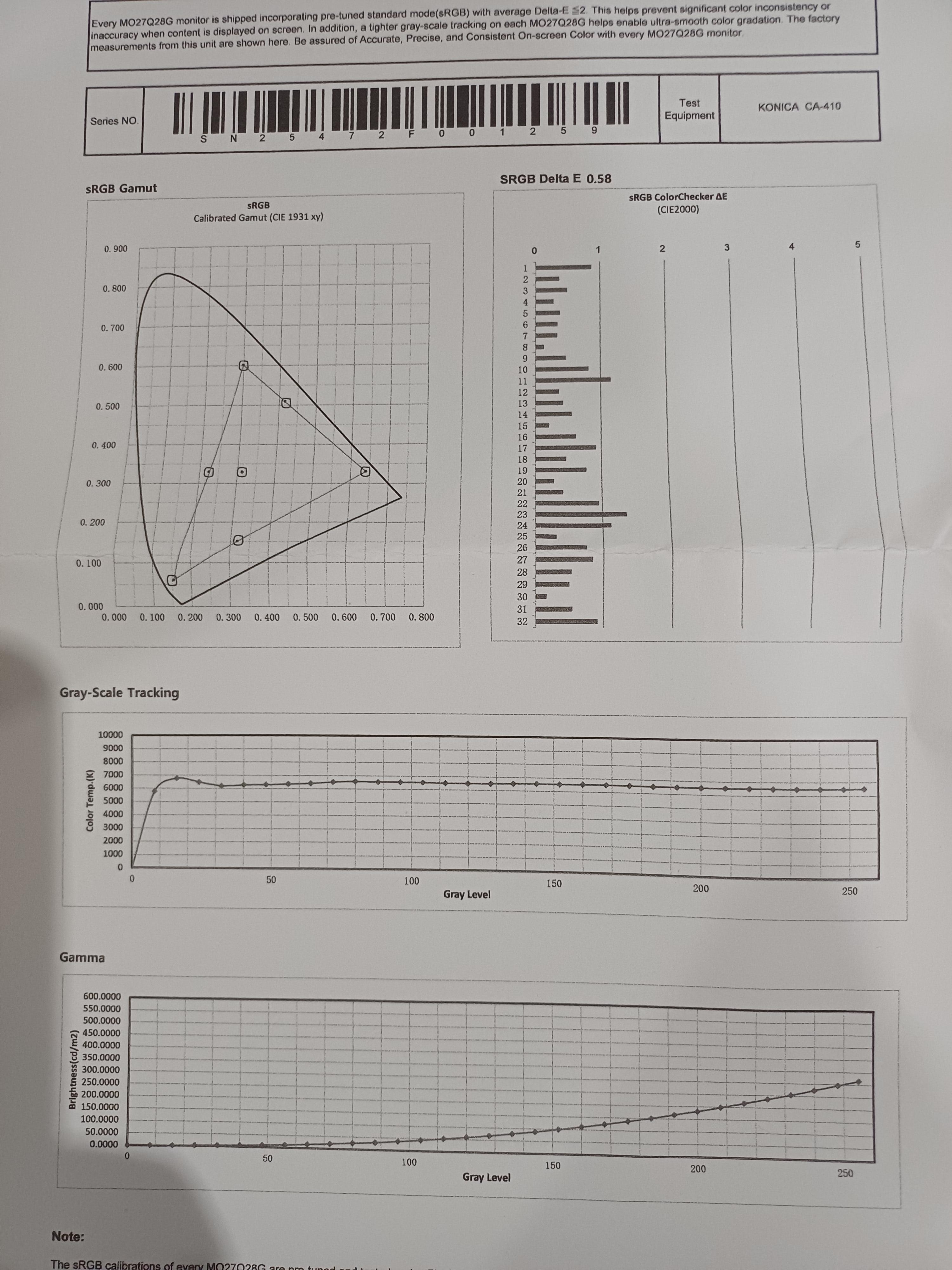

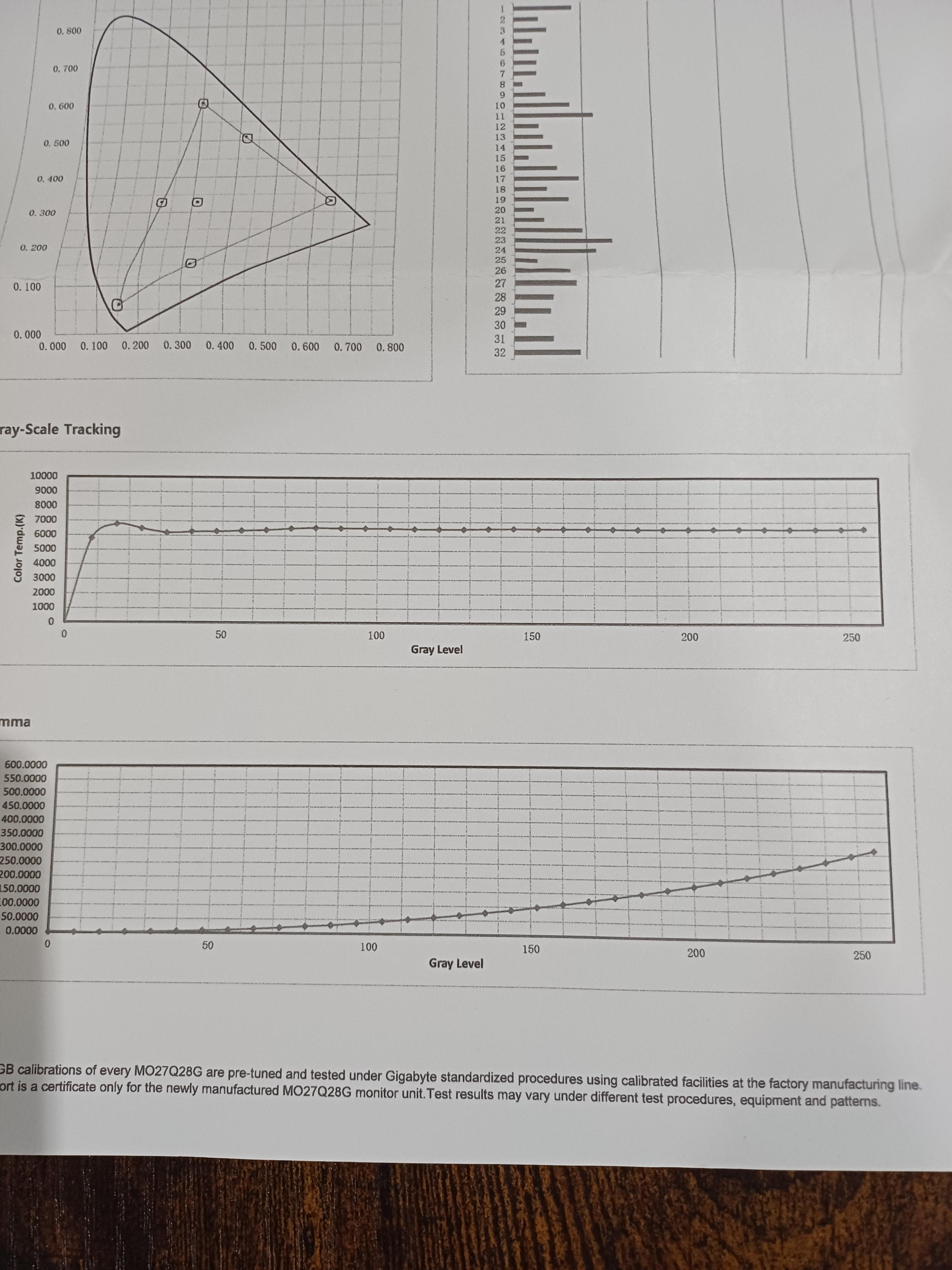

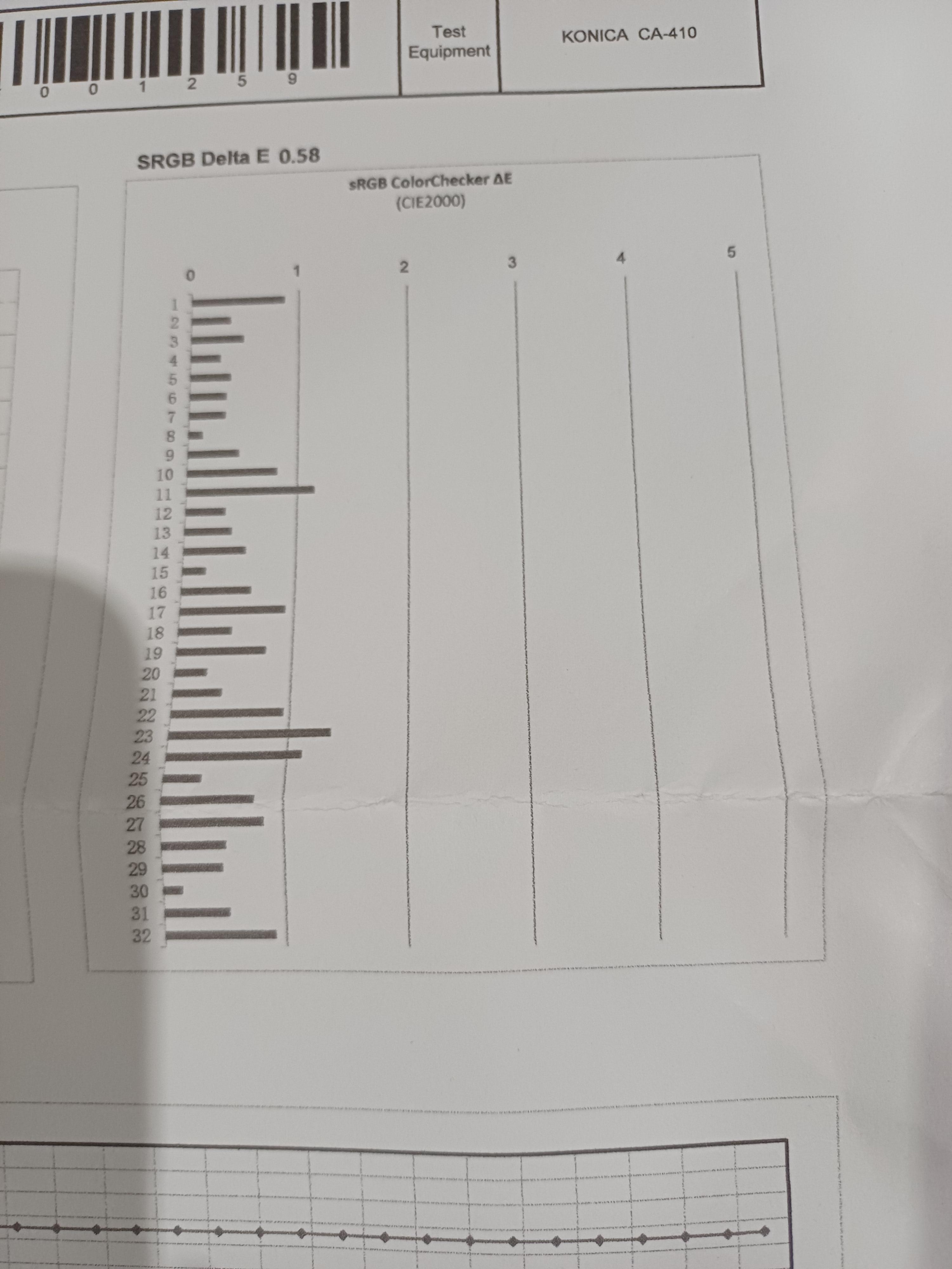

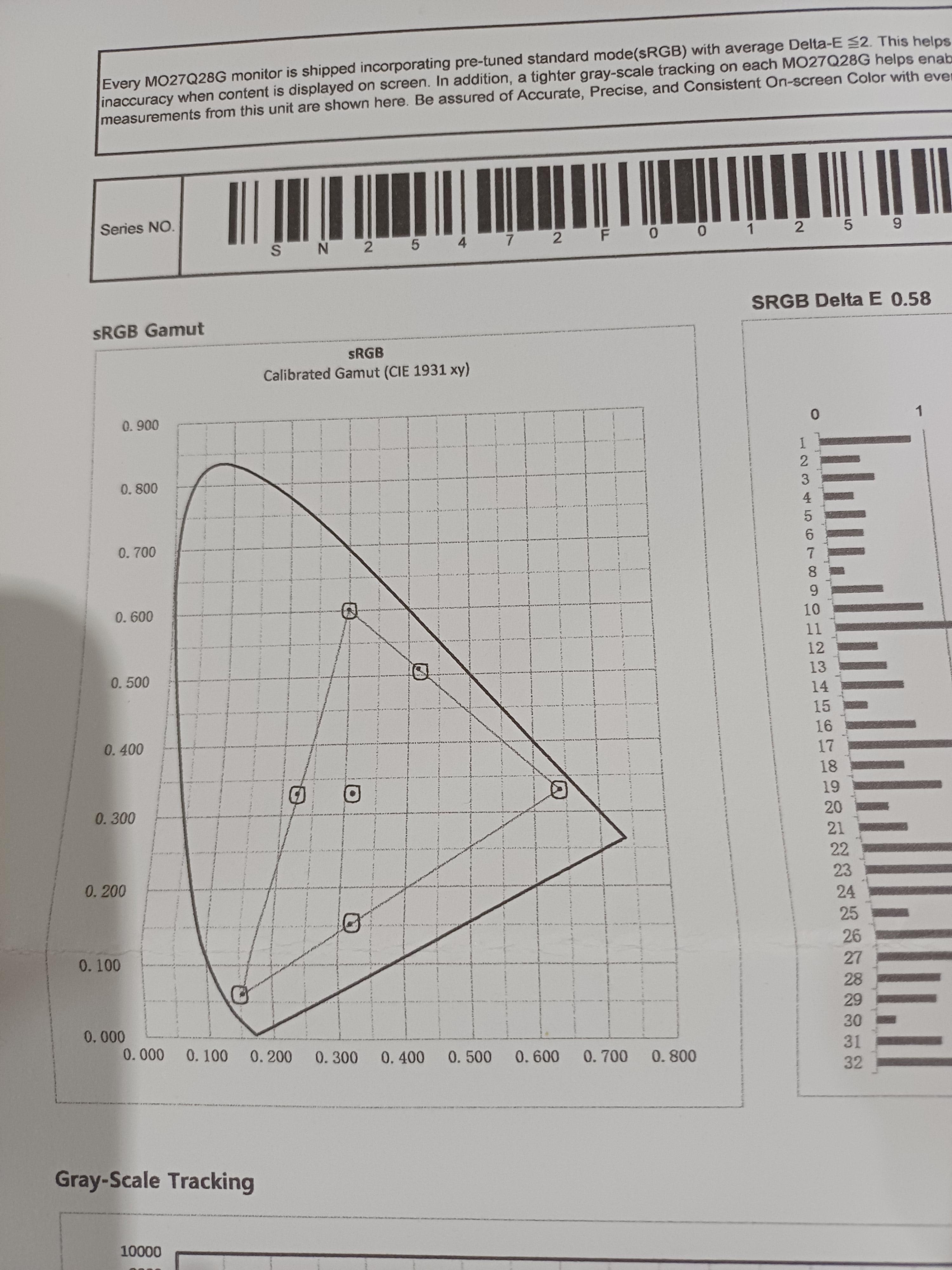

DarkeVo 809 Opublikowano 10 Kwietnia Opublikowano 10 Kwietnia 13 godzin temu, Pitross20 napisał(a): Tak z ciekawości macie identyczną kalibrację monitora? U mnie tak jest

Pitross20 369 Opublikowano 11 Kwietnia Opublikowano 11 Kwietnia (edytowane) Właśnie luknąłem na swoja kartę kalibracji, i mam inaczej dostrojone SRGB Delta E 0.47, i Gray-Scale Tracking mam bardziej płaski wykres. A jak u Was z słynnymi paskami na szarym tle, u mnie jakoś ich nie widzę? Edytowane 11 Kwietnia przez Pitross20
CryptTM 644 Opublikowano 12 Kwietnia Opublikowano 12 Kwietnia Czyli co, czyżby każdy egzemplarz lub seria była osobno kalibrowana? Bo jak tak - to super. Wcześniej tu ktoś pisał, że to raczej mało prawdopodobne, a wychodzi na to, że jednak coś robią
Pitross20 369 Opublikowano 12 Kwietnia Opublikowano 12 Kwietnia (edytowane) Na to wygląda, że nie jest kupuj/wklej tylko jakaś ich kalibracja. Edytowane 12 Kwietnia przez Pitross20

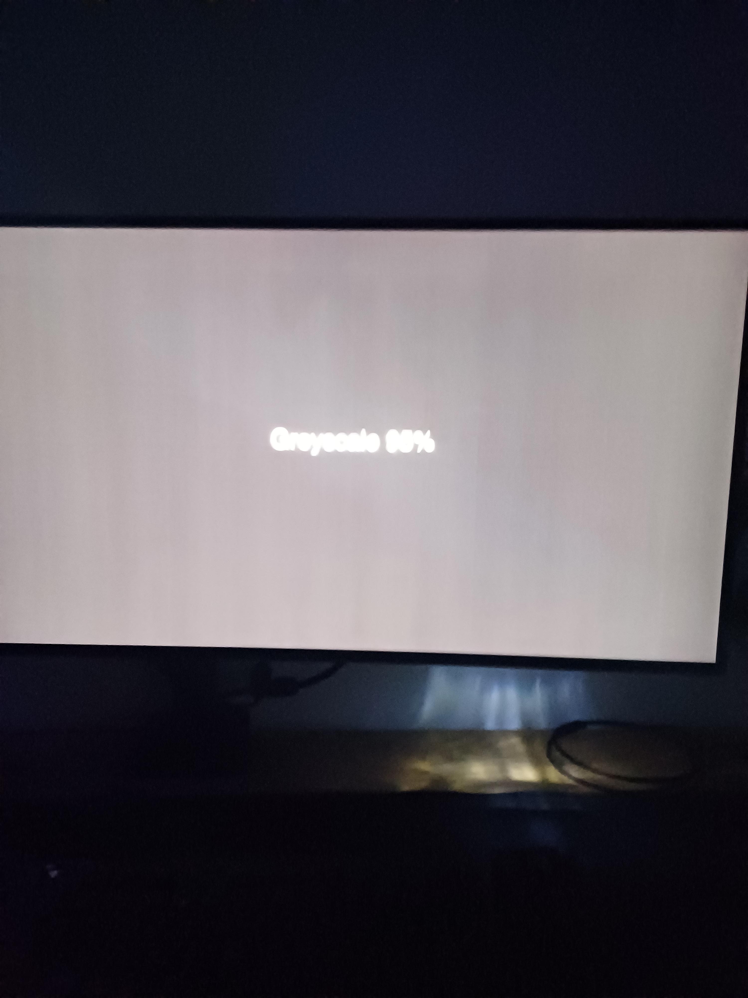

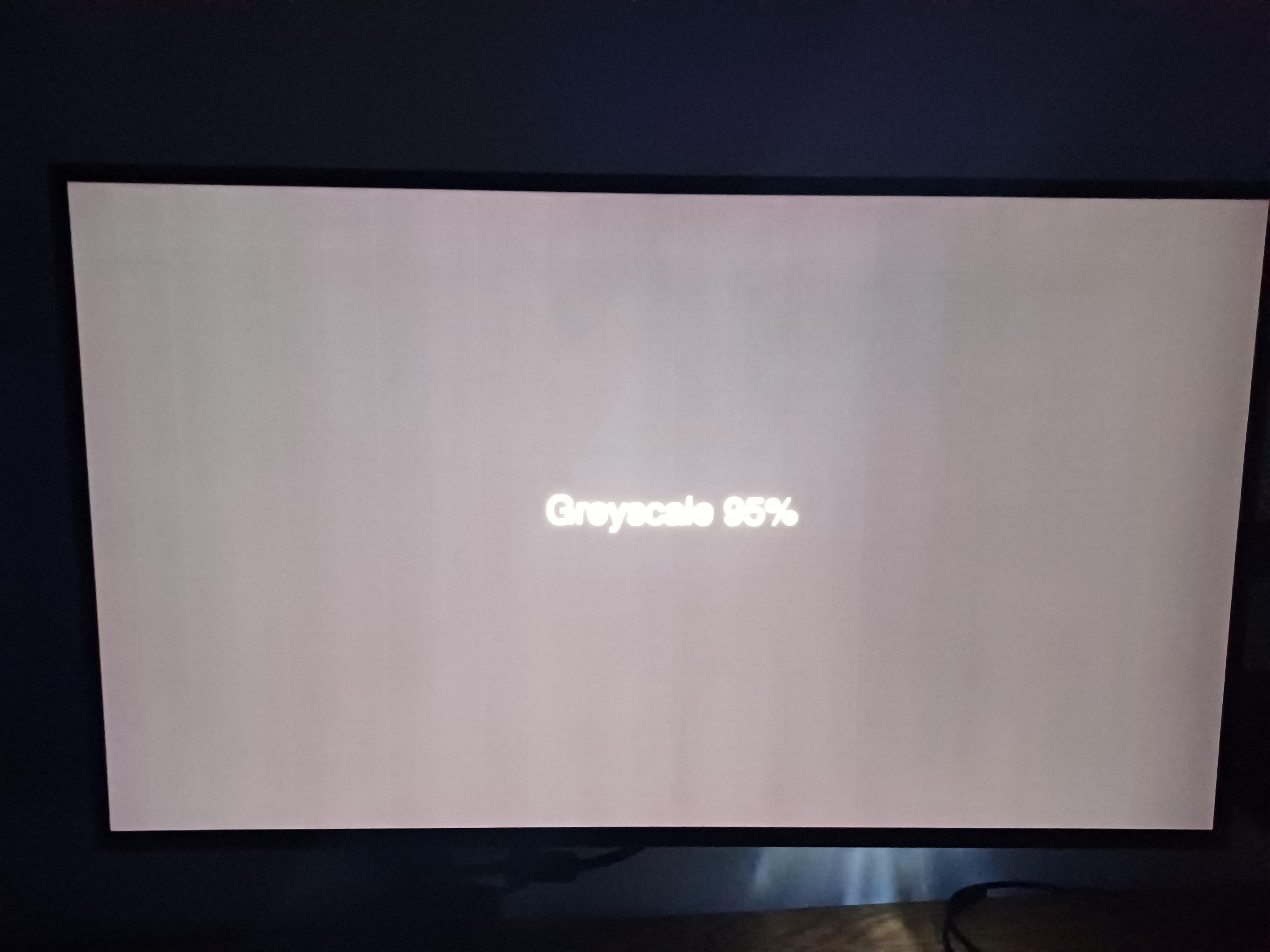

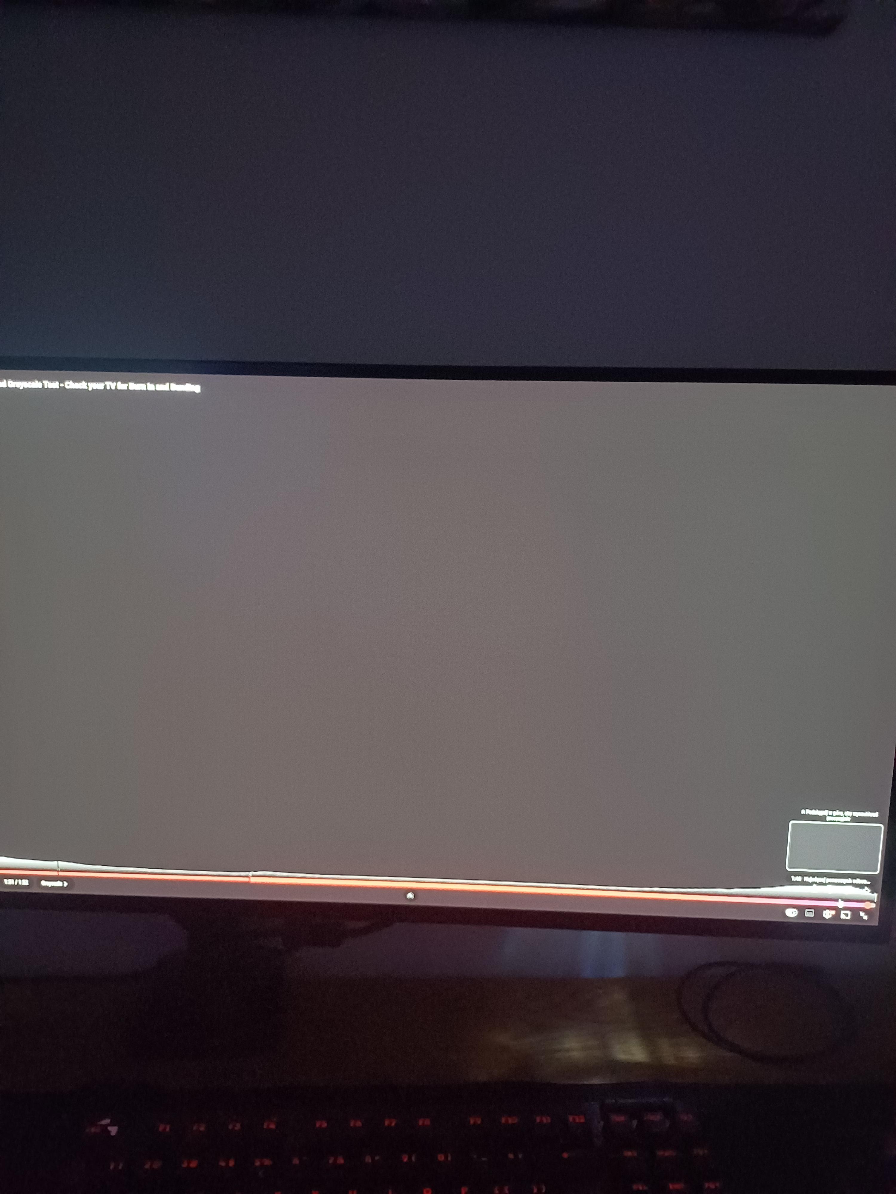

DarkeVo 809 Opublikowano 13 Kwietnia Opublikowano 13 Kwietnia W dniu 12.02.2026 o 22:26, Raiven napisał(a): Edytka: WOW, ziarno wjechało na grubo przy nocnym zdjęciu telefonem Nie wiem czy cos źle robie czy jestem ślepy ale ja żadnych pasów nie widzę🙆 Greyscale 95% 1
DarkeVo 809 Opublikowano 13 Kwietnia Opublikowano 13 Kwietnia 4 minuty temu, galakty napisał(a): To ustaw 20-30% jasności najpierw. Tak zrobię jak wrócę z pracy do domu wieczorem,jeszcze coś ustawić tak żeby to dobrze sprawdzić?
Raiven 29 Opublikowano 13 Kwietnia Opublikowano 13 Kwietnia 2 minuty temu, galakty napisał(a): To ustaw 20-30% jasności najpierw. Aż sprawdzę różnicę między ciemniejszym i jaśniejszym obrazem, wcześniej robiłem test na 30 albo 50 procentach. W ogóle zobaczę po tych dwóch miesiącach czy coś się u mnie poprawiło.

Kadajo 10 732 Opublikowano 13 Kwietnia Opublikowano 13 Kwietnia Niestety G-sync plus OLED to migotanie i potencjalnie gamma shift. Banding testuje się na 5% 10% jasności szarego koloru. 1
galakty 5 466 Opublikowano 13 Kwietnia Opublikowano 13 Kwietnia Na dużej jasności pasów nie będzie, one się pojawiają głównie przy ciemnych scenach i niskiej jasności i być muszą, mogą być mniejsze lub większe, ale na Tandem będą. Mi się trafiła spoko sztuka i nie kłuje w oczy, ale wrzucali na forum takie przypadki że bym zwracał od razu
Pitross20 369 Opublikowano 13 Kwietnia Opublikowano 13 Kwietnia (edytowane) Ja u siebie pomęczyłem ten monitor przez weekend i właśnie tych pasków nie mogłem się dopatrzyć, nie wiem może robię coś źle, albo są na tyle małe,że ich nie dostrzegam jakoś. Edit: Na skali 5-10% są bardzo lekko zauważalne, jak się patrzy 15-20 cm od monitora, ale jak siedzę w normalnej odległości to jakoś ciężko je dostrzec. Edytowane 13 Kwietnia przez Pitross20

DarkeVo 809 Opublikowano 13 Kwietnia Opublikowano 13 Kwietnia (edytowane) dobra tak to wygląda na 7% podswietlenia żeby było po środk, myśle że nie jest żle. Jest to na 280 hz. Na żywo jakoś nie jest źle ale tez nie mam jakiegoś super aparatu Edytowane 13 Kwietnia przez DarkeVo 1
Kadajo 10 732 Opublikowano 13 Kwietnia Opublikowano 13 Kwietnia Czy ty właśnie zrobiłeś zrzut ekranu ? Musisz czymś zrobić zdjęcie ekranu w totalnych ciemnościach, przecież na zrzucie niczego nie będzie widać 1 1
DarkeVo 809 Opublikowano 13 Kwietnia Opublikowano 13 Kwietnia 1 godzinę temu, Kadajo napisał(a): Czy ty właśnie zrobiłeś zrzut ekranu ? Wybaczjuż poprawiłem 1
DarkeVo 809 Opublikowano 13 Kwietnia Opublikowano 13 Kwietnia Powiem Ci że też mi sie tak wydaje i nie ma sie czego czepiać na siłę bo i tak tego nie zobaczę przy naparzaniu w gierki bo po to głównie jest ten monitor.
