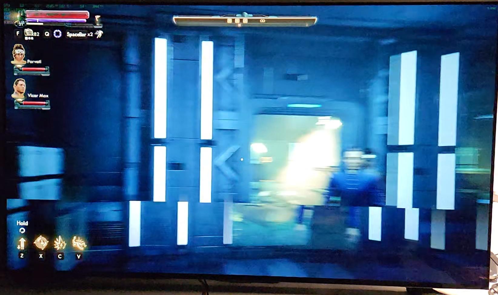

some1 740 Opublikowano 9 Marca Opublikowano 9 Marca 37 minut temu, sideband napisał(a): Jak blokujesz klatki tak, że CPU/GPU nie powoduje problemów z frametime to Gsync pracuje poprawnie i tearingu nie uświadczysz. Nawet z poprawnie ustawionym limiterem klatek według wzoru możesz zobaczyć rwanie obrazu jeśli silnik gry za bardzo szarpie. Jak chcesz szukać dla każdej gry innych ustawień limitera, to proszę bardzo. 17 minut temu, Phoenix. napisał(a): Niech oni uaktualnią testy z 2017r 🤣🤣🤣 Nic tam się nie zdezaktualizowało. To nagrałem w 2025: limiter stabilne 10 klatek poniżej odświeżania monitora, Gsync on, a bez Vsync rwie jak cholera.
Phoenix. 7 196 Opublikowano 9 Marca Opublikowano 9 Marca Mi tam nic nie rwie a przez 10lat już miałem kilka monitorów Widocznie miałeś problem z czymś innym. I tak jak sideband pisał to zależy od kilku czynników . 1
