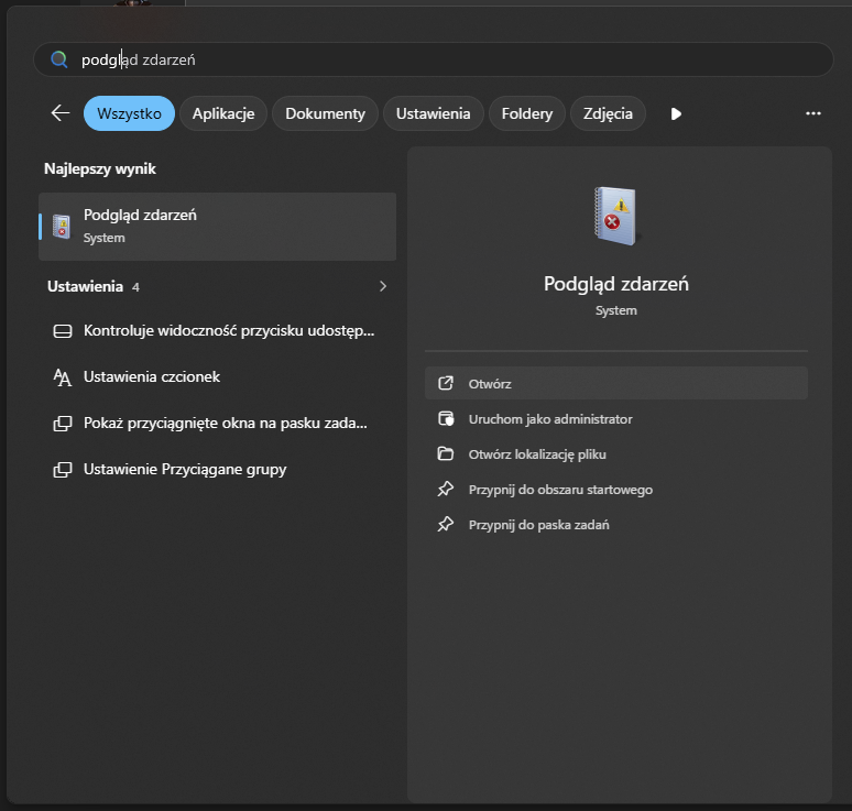

Napisz łopatologicznie jak mam to sprawdzić? Zasilacz mam jakis Asus gold 1000W.
Stery różne miałem i nie ma to wpływu. Ludzie pisali, że niektórym pomogło wyjęcie i włożenie na nowo karty. Wczoraj tak zrobiłem i przy okazji kurz przedmuchałem. Zobaczymy kiedy teraz wywali znowu.

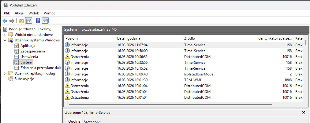

Wyszukujesz po nazwie:
I tutaj masz w drzewku przy systemie, bo to jest błąd systemowy musisz poszukać wpisów które dotyczą wymienionego problemu, masz czas tego zdarzenia, jeśli kojarzysz kiedy to było, to łatwiej będzie znaleźć.
W przypadku drzewka z "Aplikacja" to można dopatrzeć się innych błędów, np z gry, Windowsa itd.

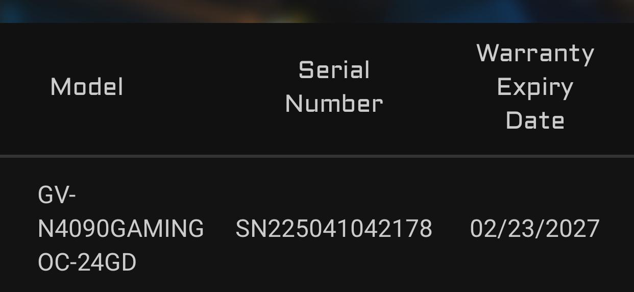

Mam niby ten rok bezpośrednio od Gigabyte extra. Tylko na ich stronie online nie mogę zgłosić przez ich formularz. Mam info, ze musze pisać do centrali. Karte kupilem w IE ale nie ma kontaktu na ten region. To w razie co wybrać jaki? PL?

A zarejestrowałeś tą kartę po zakupie w określonym czasie? bo jak nie to raczej :dupa: z 4 roku. Druga sprawa to skoro nie posiadasz zasilacza z natywnym kablem 16pin to w jaki sposób chcesz podmieniać kable? wspomniałeś o tym wyżej więc jestem ciekawy :P jak chcesz zamawiać nowe przewody na ali do obecnego zasilacza to nie ma to sensu, już lepiej wziąć testowo jakiś nowy zasilacz, sprawdzisz i najwyżej zwrócisz :E
Tak. Data końca gwarancji w panelu użytkownika mam na 2027.
