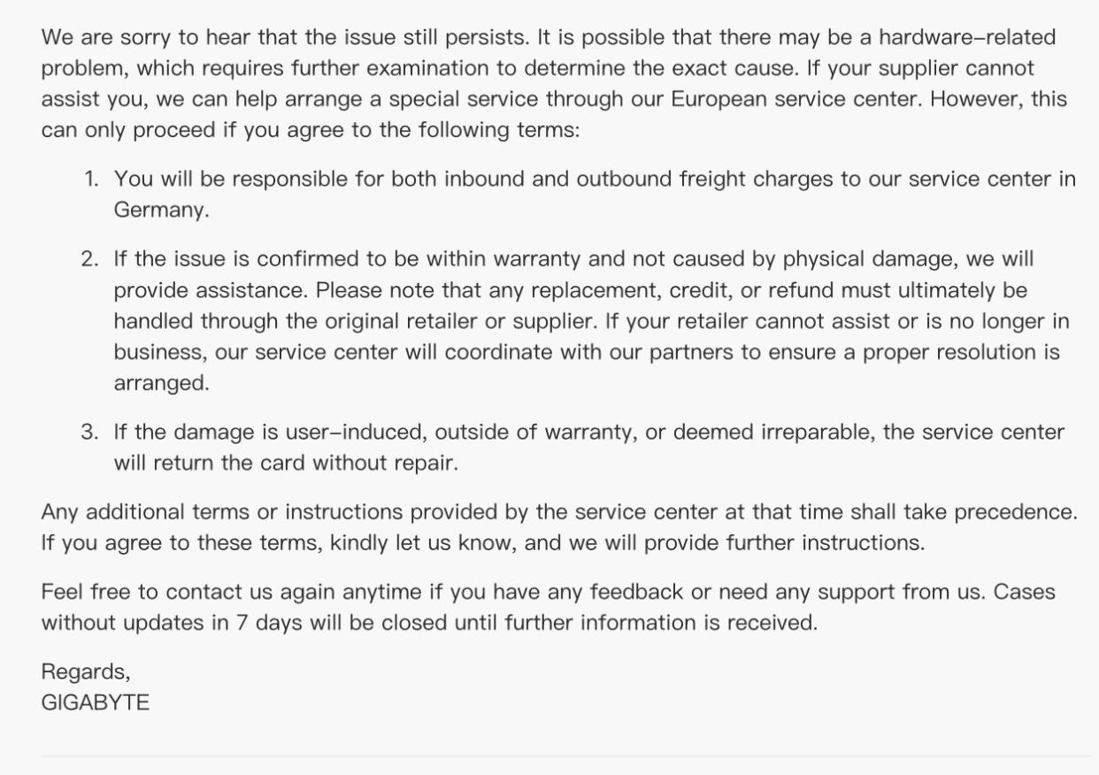

Możesz w skrócie po eng napisać mi to? Abym delikatnie zwrócił im uwagę na ten aspekt w kolejnym mailu.

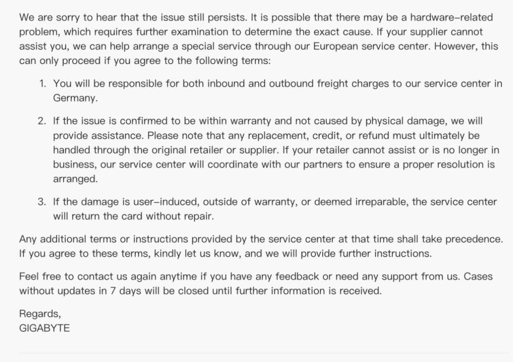

Panowie mam kolejny update:
Czyli, że ja place za wysyłkę w obie strony i rozumiem, ze innych kosztów tutaj nie ma?
No i jak Oni ewentualny zwrot czy wymianę przez sklep chcą zrobić? Sklep ma mnie już w dupie po 3 latach.
P.S. O co ewentualnie ich dopytać?
Edytowane przez userKAMIL
Bo niektóre sklepy pomagają w wysyłce na rozszerzoną gwarancję. Twój widocznie nie pomaga a czas rękojmi minął.
Do gigusia tak jak napisali, pokrywasz koszt transportu jeśli karta okaże sie z wadą i nie z winy użtkownika jakieś fizyczne uszkodzenie to ci ją naprawią w ramach tej gwarancji.
Edytowane przez lukadd
Ok. To wysyłam w najgorszej sytuacji będę miał pewność, że to nie karta i idę tropem płyty głównej.
W sumie bardzo szybka reakcja. Nawet 24h nie minęły od pierwszego maila.
Mam oryginalne pudełko. Jak kartę owinę folią bombelkowa i wloze do jeszcze jednego pudelka. Bedzie ok? Czy macie lepszy pomysl?
