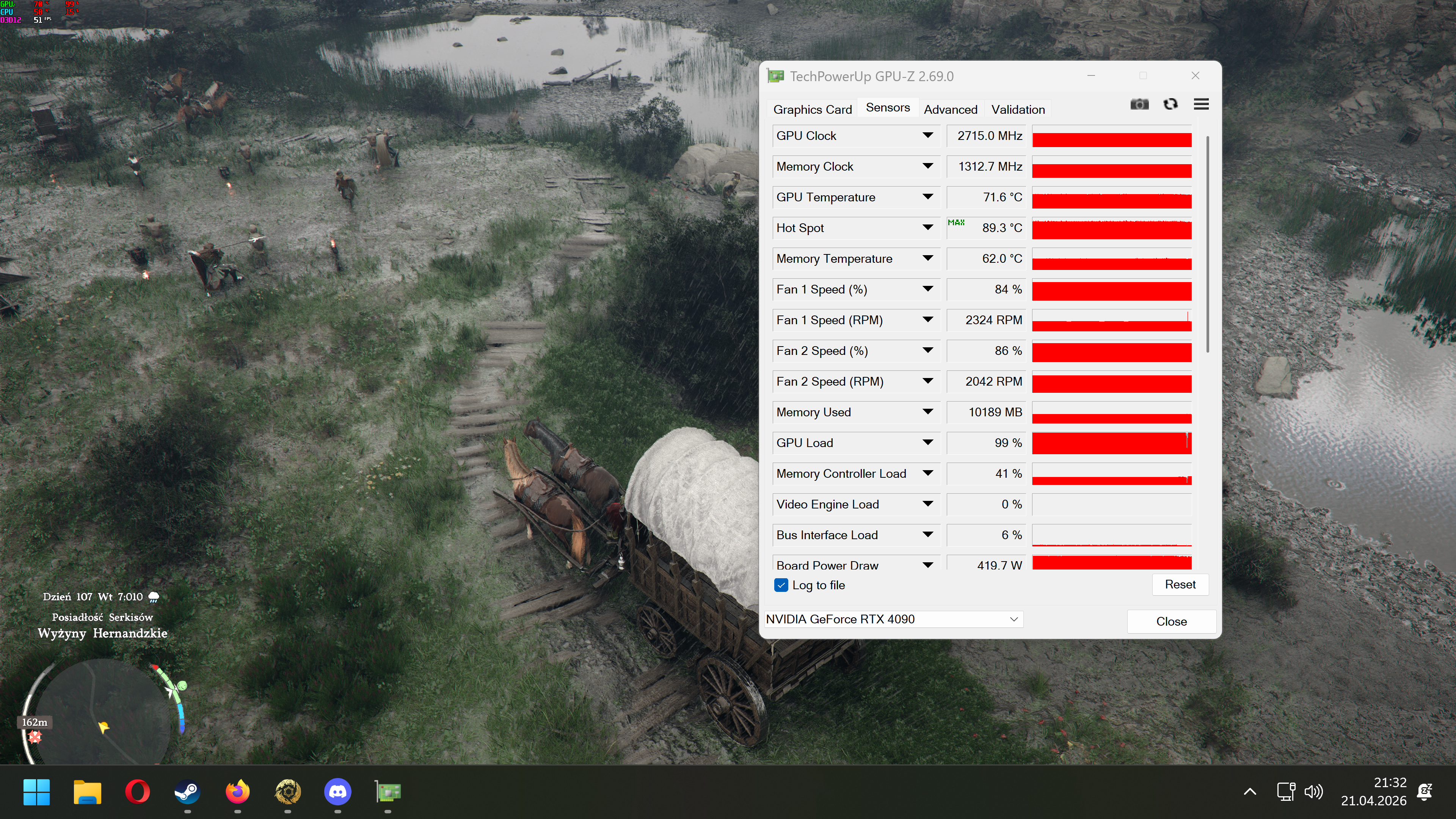

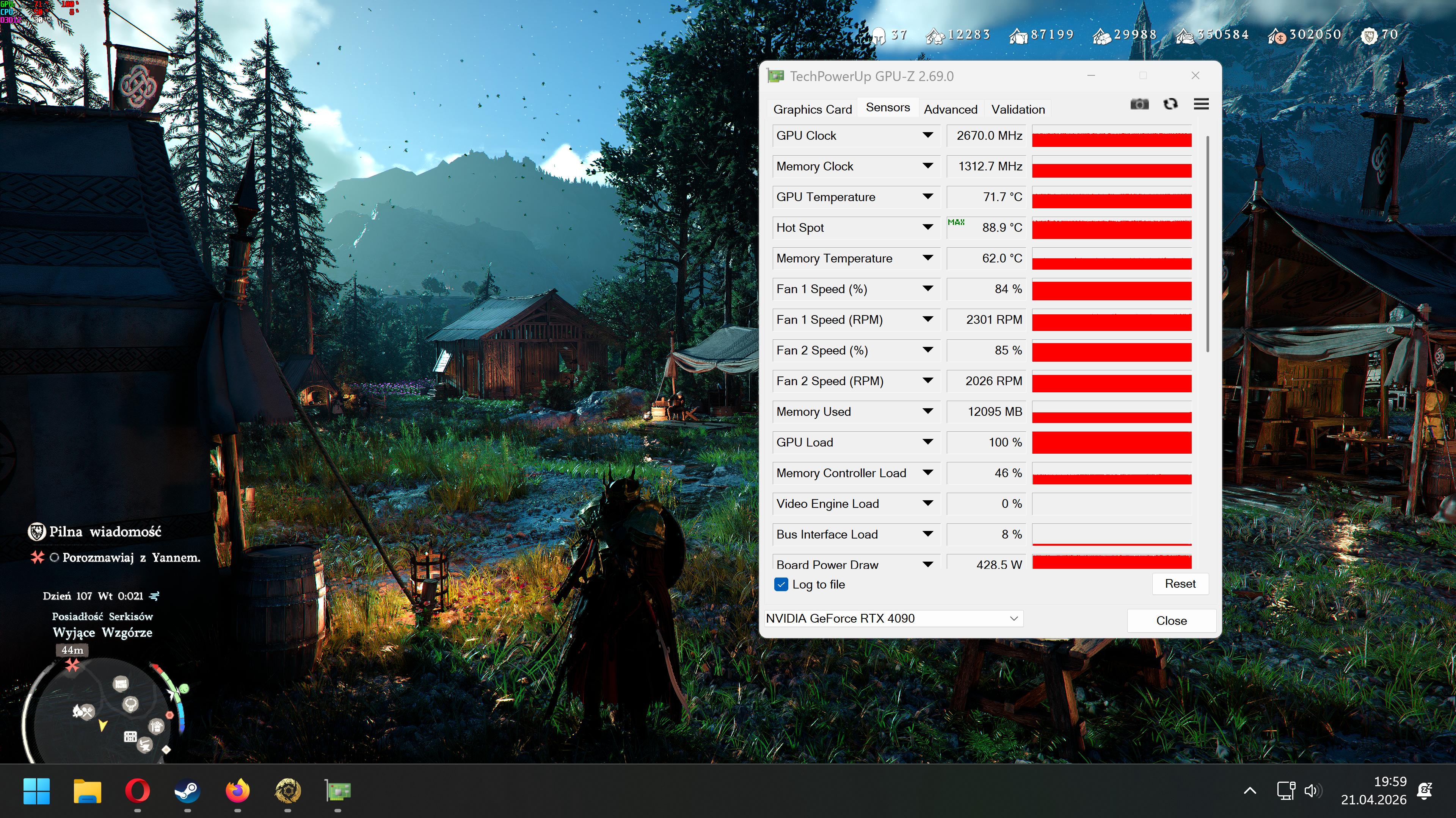

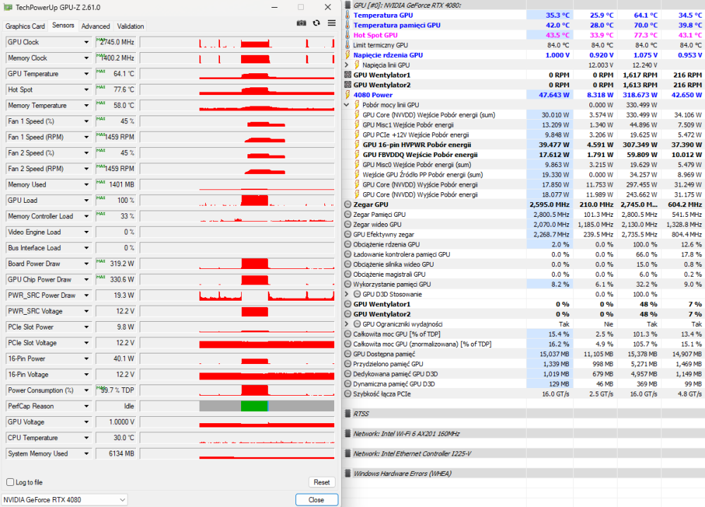

Po 15 min tak to wygląda:
Gra w natywnym 4K bez FG i DLSS.
Jak chcecie jakieś inne info to napiszcie jak je wyciągnąć. Lecę do miasta na godzine więc zostawię tak wszystko i zobaczymy co się wydarzy.

Ale RPM na wentylach 2200 też wysokie, więc karta pewnie walczy, aby utrzymać tempy w ryzach, więc warto zobaczyć co będzie po godzinie+ non stop grzania.

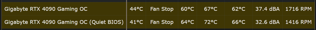

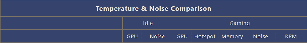

Tak wyglądały testy tej karty na techpowerup
Pasta na pewno się zdegradowała, ale nadal jego temperatury nie są jeszcze alarmujące i nie powinny chyba sprawiać takich problemów, jakie ma.
Dziwna sprawa, godzinę ją grzałeś konkret i nie wywaliła.
W serwisie ją obciążą i ci odeślą jako sprawną pewnie :E Może nową pastę nałożą jak będzie im się chciało, ale dla nich to te tempy jeszcze w normie są.

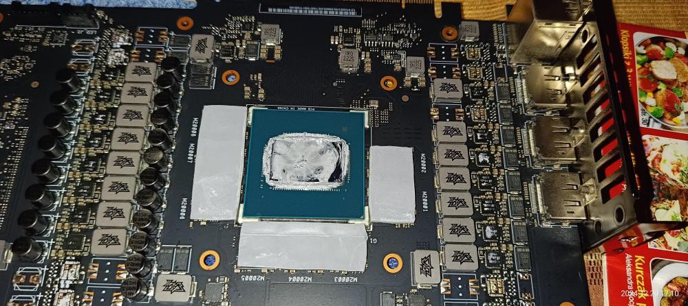

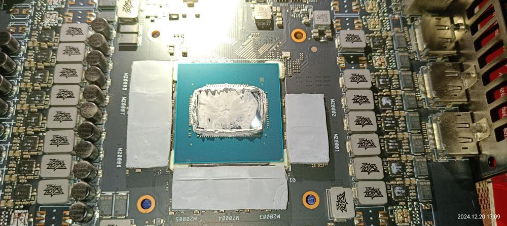

Tak wysokie obroty sugerują że masz do wymiany pastę na rdzeniu,
Rozbierz kartę załóż PTM i obroty będą ok.
Temp w HS trochę wysoko idą względem GPU.
U mnie HS-GPU ma różnicy około 10 stopni.

Spokojnie jak pierwszy raz to robiłem w rtx 4080 też się bałem , ale poszło bez problemu.
Też miałem cyrki z obrotami i HS, po wymianie , nastał chłodek i kultura pracy wentyli.
Następne karty już szły bez problemowo , wiadomo pierwszy raz jest najgorszy ale poradzisz sobie.;)

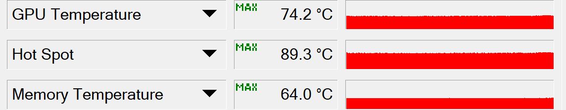

Temperatury GPU zawsze są niższe, a HS-najgorętszy punkt wyższe to normalne ale prawie 20 stopni to spora różnica . U ciebie jest ewidentny problem z pastą , obroty za wysokie i na pewno szaleją-pracują jak chcą.
Oddasz na gwarancję to ci odeślą i powiedzą że temp. są w normie i tyle. Dlatego lepiej się tym zająć samemu.
Jak napisałem ci wyżej u mnie jest różnica max 8-10 stopni.
W serwisie jak wyślesz nic nie zrobią, tylko napiszą że temp HS na poziomie 90-100°C jest akceptowalny.

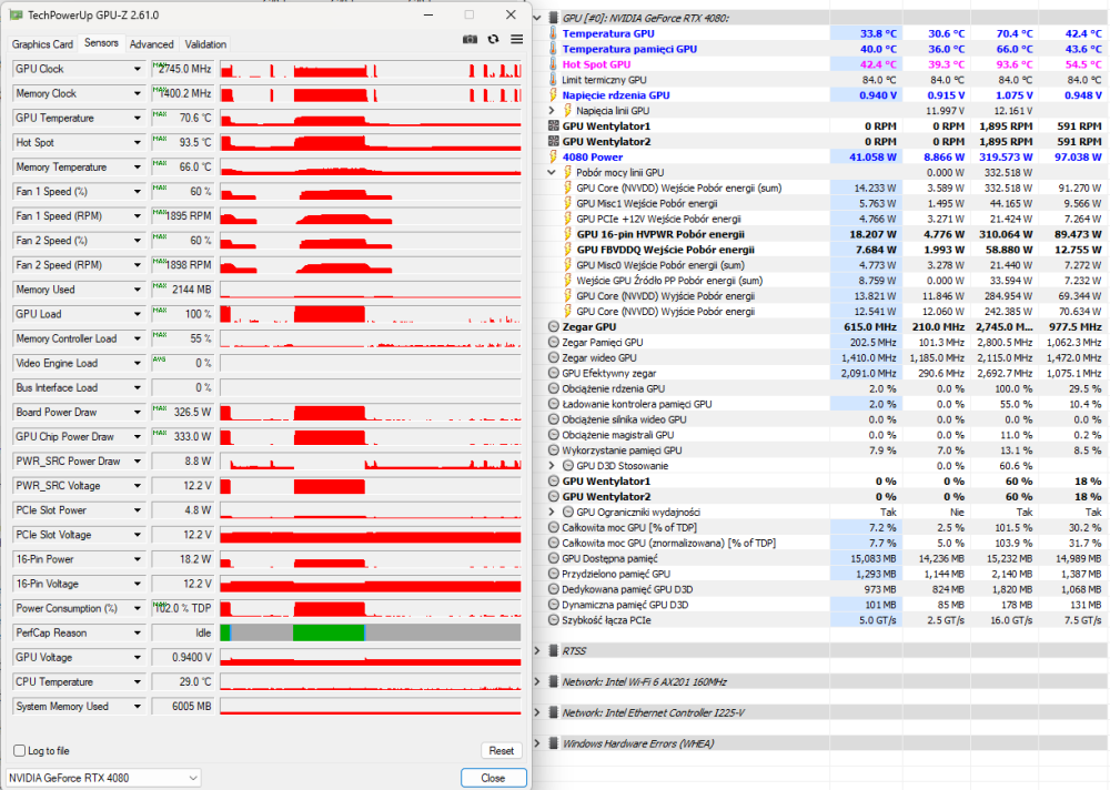

A zobacz jak wygląda maks temperatury dla pamięci i GPU, bo akurat screeny jakie pokazujesz są dla hot spotu, zapewne nie są przesadne.
Chyba wszystko zostało powiedziane. Sam miałem w starej grafie GTX 1660Ti coś podobnego, tam nawet 20C różnicy, to była masakra. Tutaj nadal nie wiadomo czy to HS czy może jednak coś gorszego.

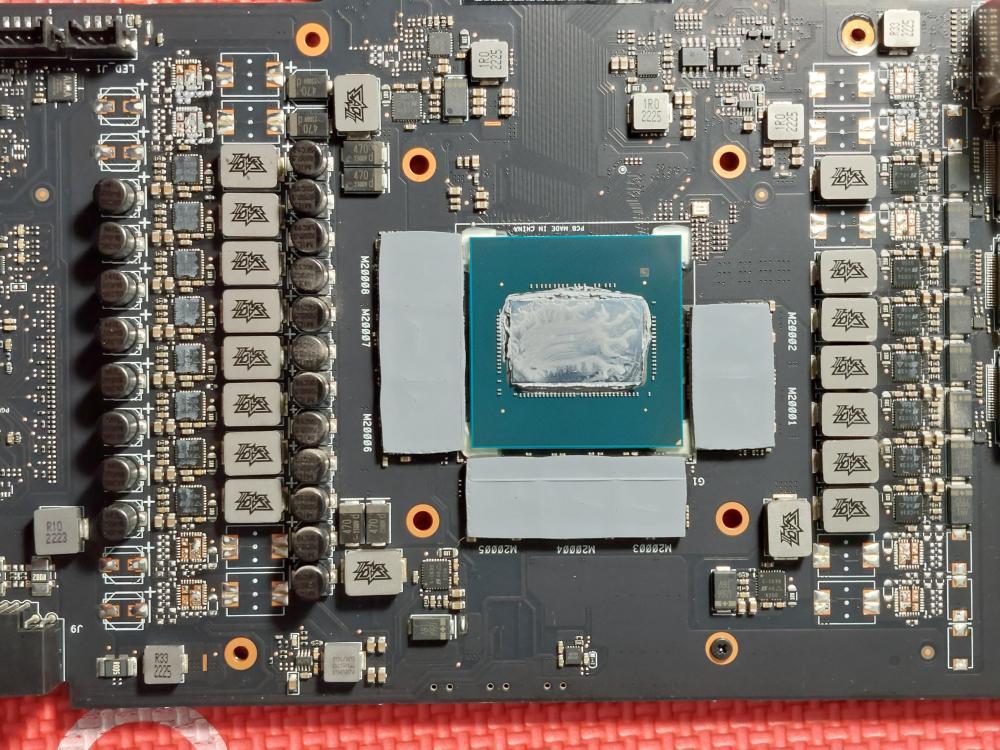

Może być taka sytuacja, że rdzeń nierównomiernie fabrycznie pokryty pastą lub z biegiem lat pastę w jakimś miejscu wypompowało od cykli gorąca/chłodzenia. Dążę do tego, że rdzeń punktowo może być lekko upalony przez braki pasty stąd takie objawy, to nie koniecznie muszą być pady pod rdzeniem.
