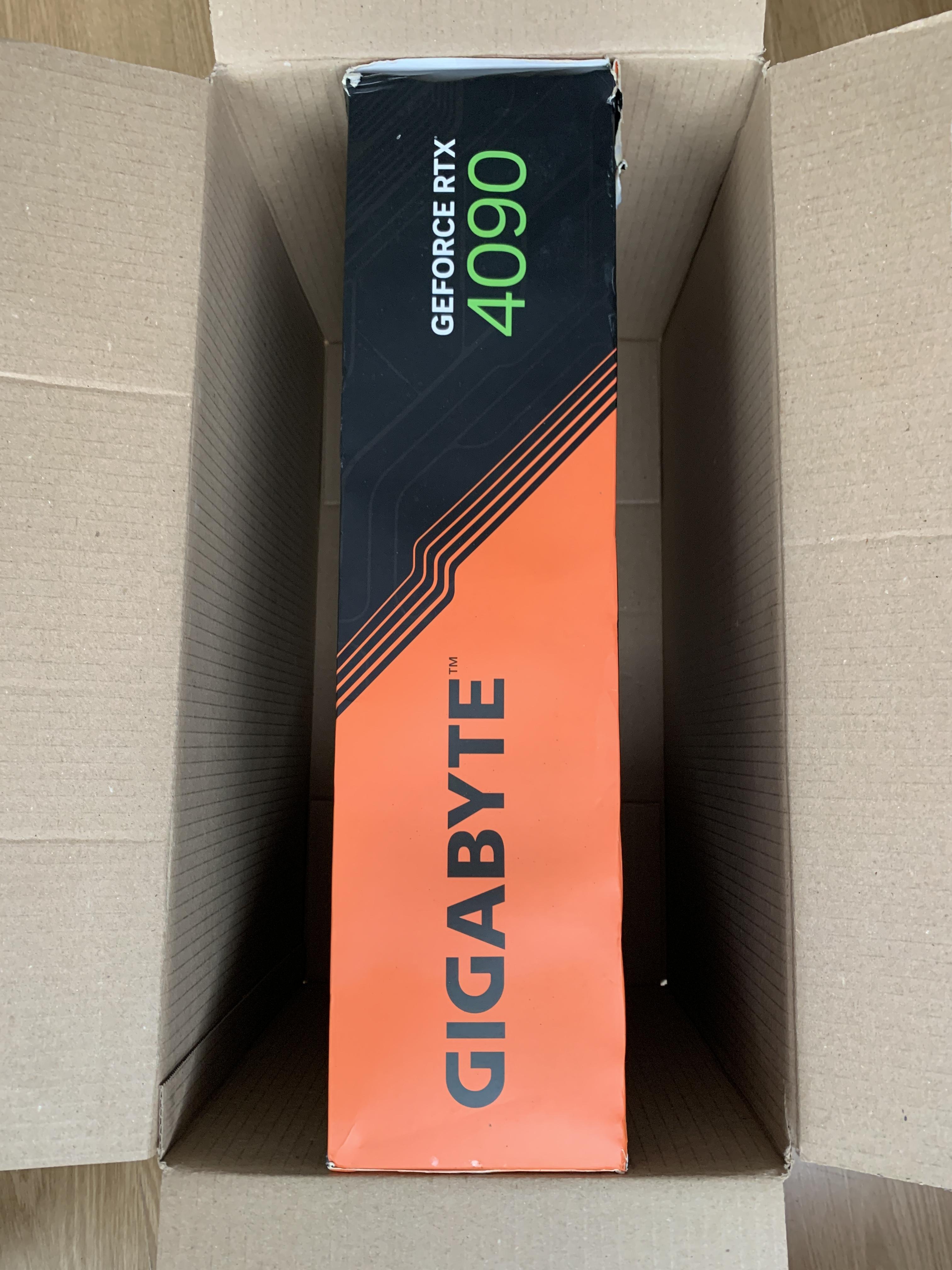

Jak już będziesz wysyłał, to nie sam retail box. Daj:
- worek antystatyczny,
- miękki wypełniacz,
- i drugi zewnętrzny karton.
Bo potem serwis lub kurier lubi robić fikołki, a szkoda sprzętu za takie siano.

Co do pakowania mam pudełko oryginalne z tymi piankami w środku. Chce to wlozyc w drugie oczywiście ale na szerokość jest takie same. Jak wyloze folie bąbelkową to bedzie ok? Czy lepiej szukać większego pudelka aby wszędzie był luz i wypchać te miejsca?

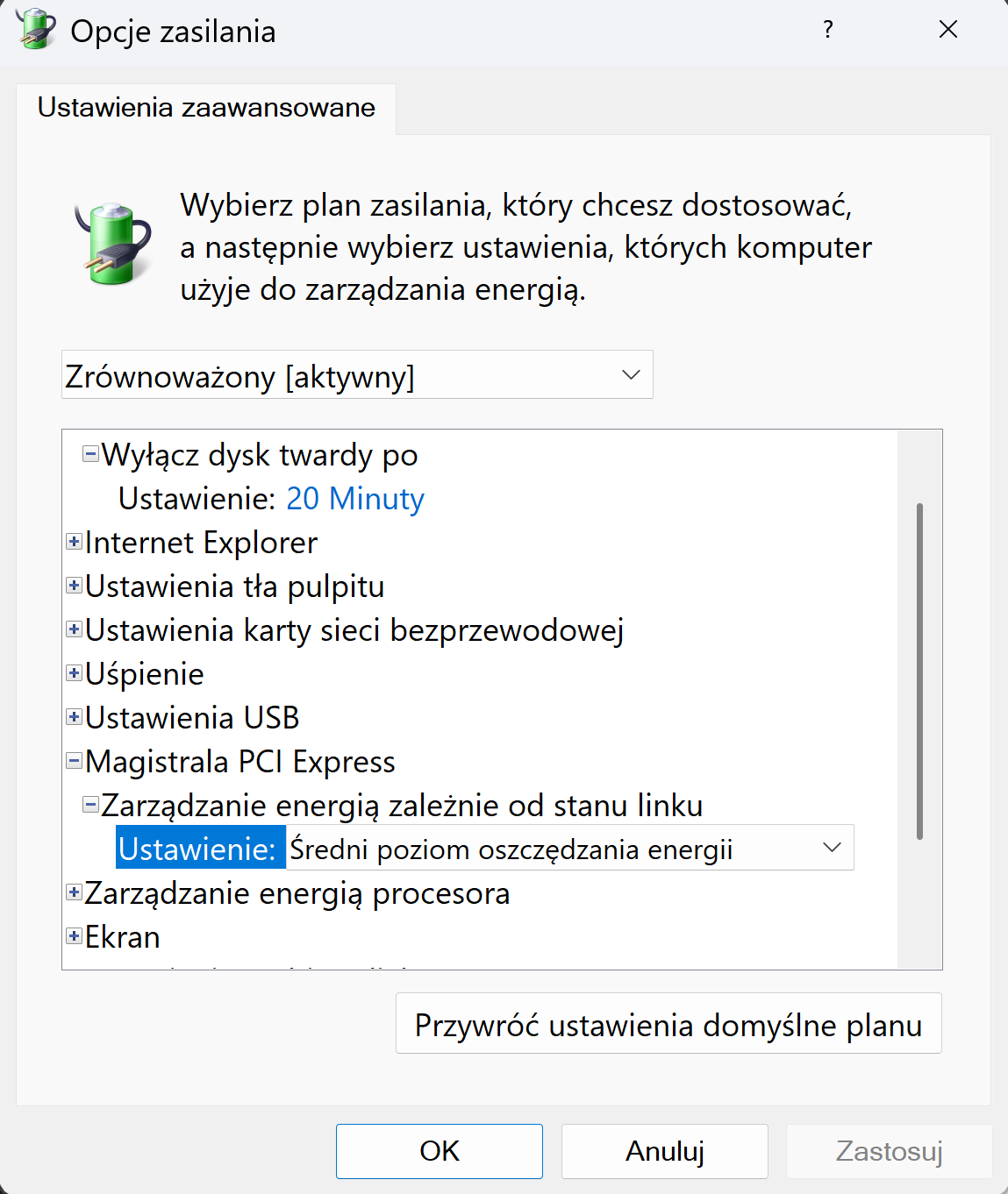

9 minut temu, SylwesterI. napisał(a):
Czy sprawdzałeś może w opcjach zasilania>magistrala PCI Express> zarządzanie energią zależnie od stanu linku: czy jest ustawione na: wyłącz ?
O tym piszesz?
P.S. Dziś znowu praktycznie cały dzień Crimsona cisne i zero problemów.
