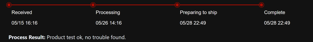

Wrzucę mały update. Od dwóch tygodni z RTX 2060 na pokładzie i zero problemów. Zapomniałem o czarnym ekranie. ;)
W między czasie dostałem potwierdzenie przyjęcia karty 15 maja i mam uzbroić się w cierpliwość.
  • Like 5
25 minut temu, userKAMIL napisał(a):
Jedno wielkie XD
Ups. To odeślą Ci czarny ekran przedśmierci... :E
Jak wróci spróbuj jej ciut zegary zbić na vram i core. Albo może w sumie w drugą stronę? To padnie szybciej.
Bo jej koniec jest widać bliski, ale dla serwisu ciągle daleki.
A może im i czarny mignął ale jak instalowali nowe drivery to tam nV pisze że: Screen may flicker and go dark. No to went dark i oni stwierdzili że tak ma być xD
Nie wiem co sensownego jeszcze mogę zrobić. Z tym RTX 2080 mam zero problemów przez cały ten czas. Jeżeli po włożeniu 4090 problem znowu zacznie się powtarzać (co pewnie prędzej czy później nastąpi) to jest sens jakoś telefonem to nagrać i pchać z takim nagraniem dalej na tą gwarancje?
