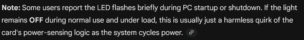

"Błysk" - jeżeli nie zwida - ewidenie pokazuje niedomaganie sprzętowe - przewód / złącze gpu / zasilanie (zmieniłeś psu).
Niektórzy sugerowali reinstall OS. Też bym radził zwykle, ale... chyba nie w Twoim jednak przypadku.
Coś ewidentnie "prądowego" się tam dzieje IMO. :(

To dioda która sygnalizuje, że może być problem z połączeniem. Tzw. "Power indicator".
Jej migniecie pewnie jest spowodowane tym ze karcie jest odcinane zasilanie.
Co innego jakby ona migała podczas działania karty.
  • Thanks 1

Czy można uznać to za „dowód” ze to jednak karta? Czy tak zwyczajnie ma być?

Patrz akurat nagrałem ten błysk!
W niektórych kartach np. Asusa jest w tym miejscu dioda, co sygnalizuje złe połączenie wtyczki lub brak jej wpięcia.
Miałem tak u siebie w 4080 wtyczka nie była dociśnięta i się świeciła.
U Ciebie nie wiem jak jest w tej karcie.
Teraz dokładnie spojrzałem masz też tam diodę. Sprawdziłbym dokładnie przewód zasilający 12VHPWR -konektory , od zasilacza aż do karty.
Myślę że masz w karcie na bank zimny styk.
