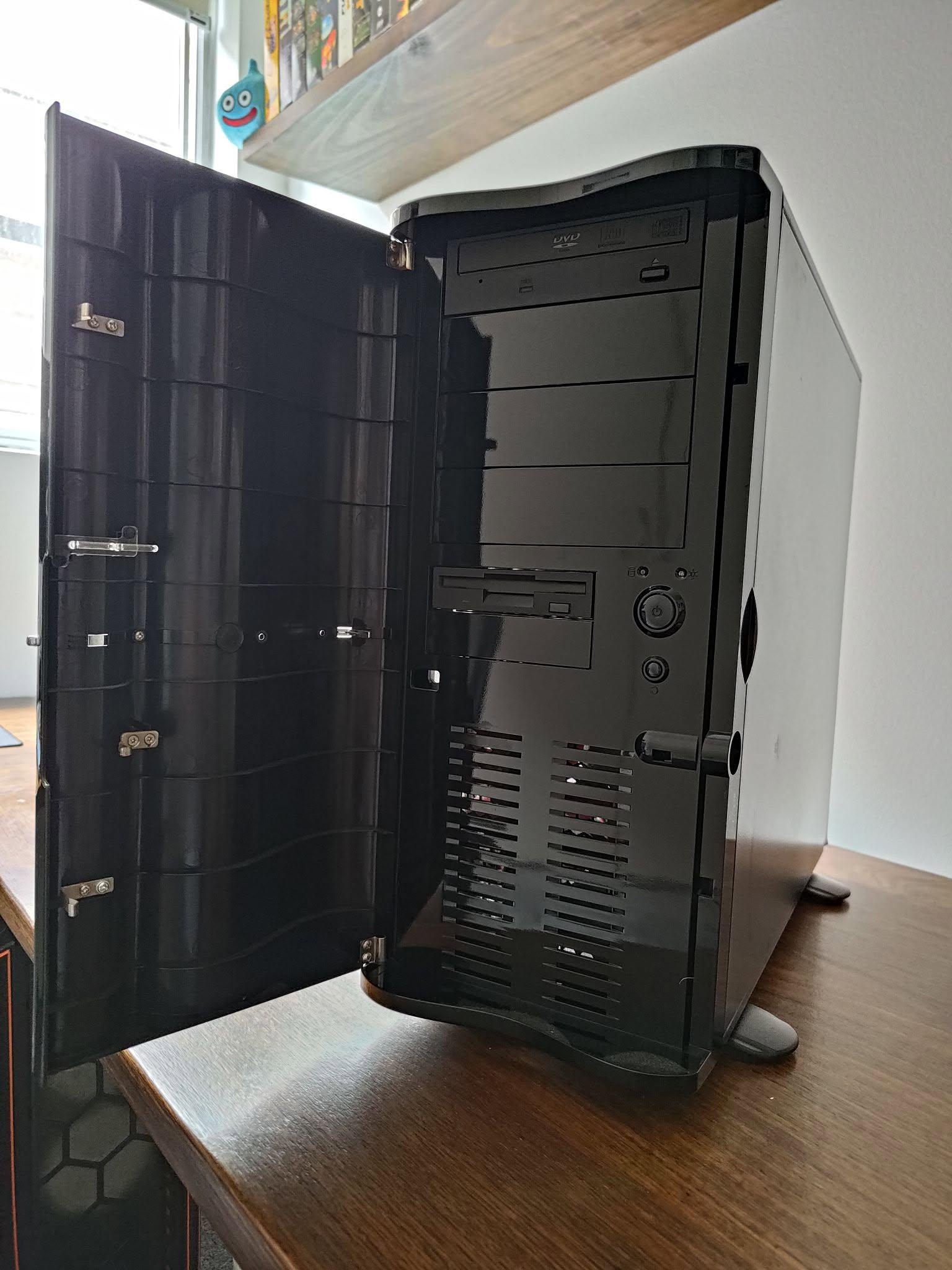

A obudowę już powoli skręcam po czyszczeniu, coś takiego wytargałem ze strychu.
 Ten boczny otwór na wentyl to zaślepię na tym plexi, dam drugi w miejsce stacji cd/dvd aby dwa tłoczyły od przodu a wyciągać będzie jeden zza chłodzeniem i wentyl zasilacza.
Edytowane przez jirajamgo
z przodu są drzwiczki, można je otwarte zostawić :E lub zdjąć. Na dole wytnę ten plastik na wprost wentyla, bo przez te szczeliny to dużo nie będzie lecieć.
Zdjąć widać na dole otwory wentylacyjne jak zamkniesz drzwiczki to i zamkniesz dopływ powietrza . Miałem kiedyś podobną obudowę

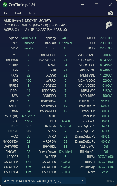

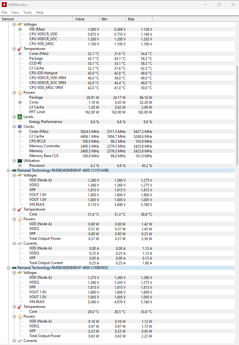

 Komputer złożony, prawie 3godziny się pomęczyłem ale uruchomiłem. :E Wgrałem starszy bios 7E80v2A23 (AGESA 1.2.0.3g), ale dalej nie przechodziło treningu ramu, w końcu wsadziłem jedną kość do 1slotu i od razu odpaliło do biosu, potem poustawiałem sobie ram i jest. :D Od razu zrobiłem UV na -15

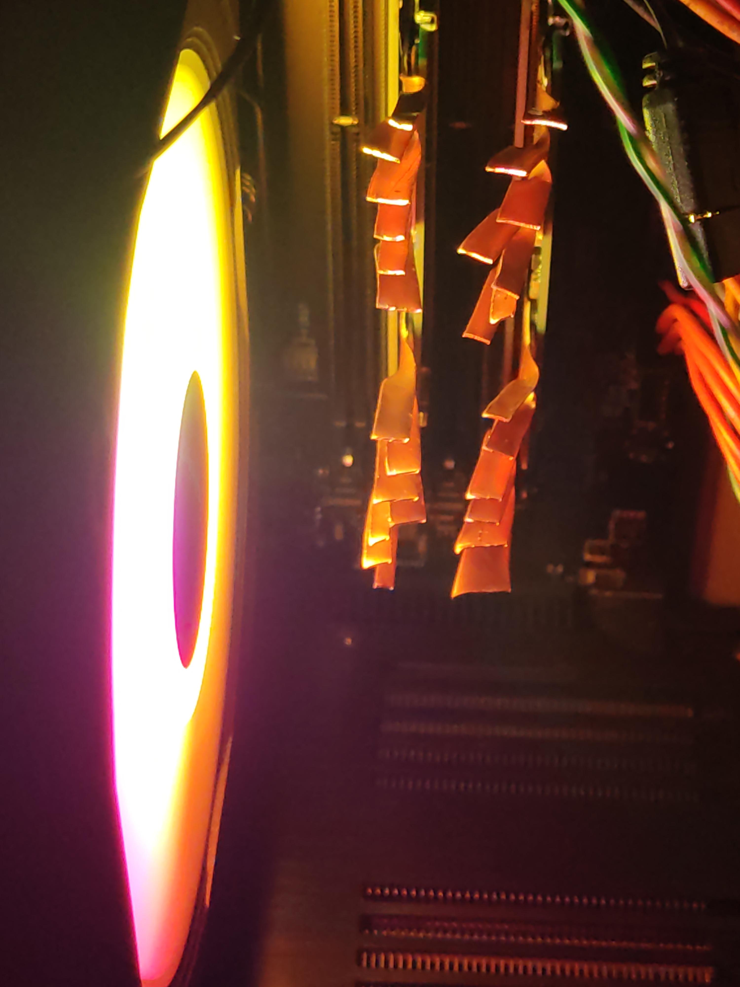

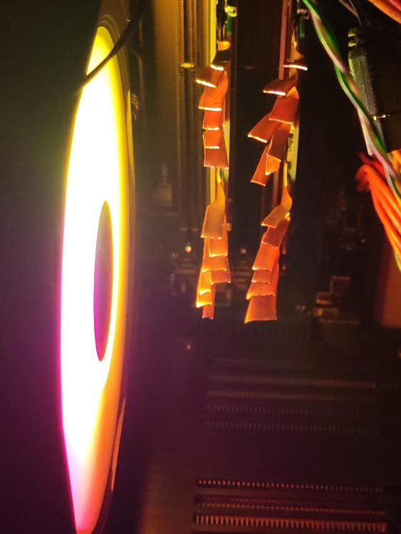

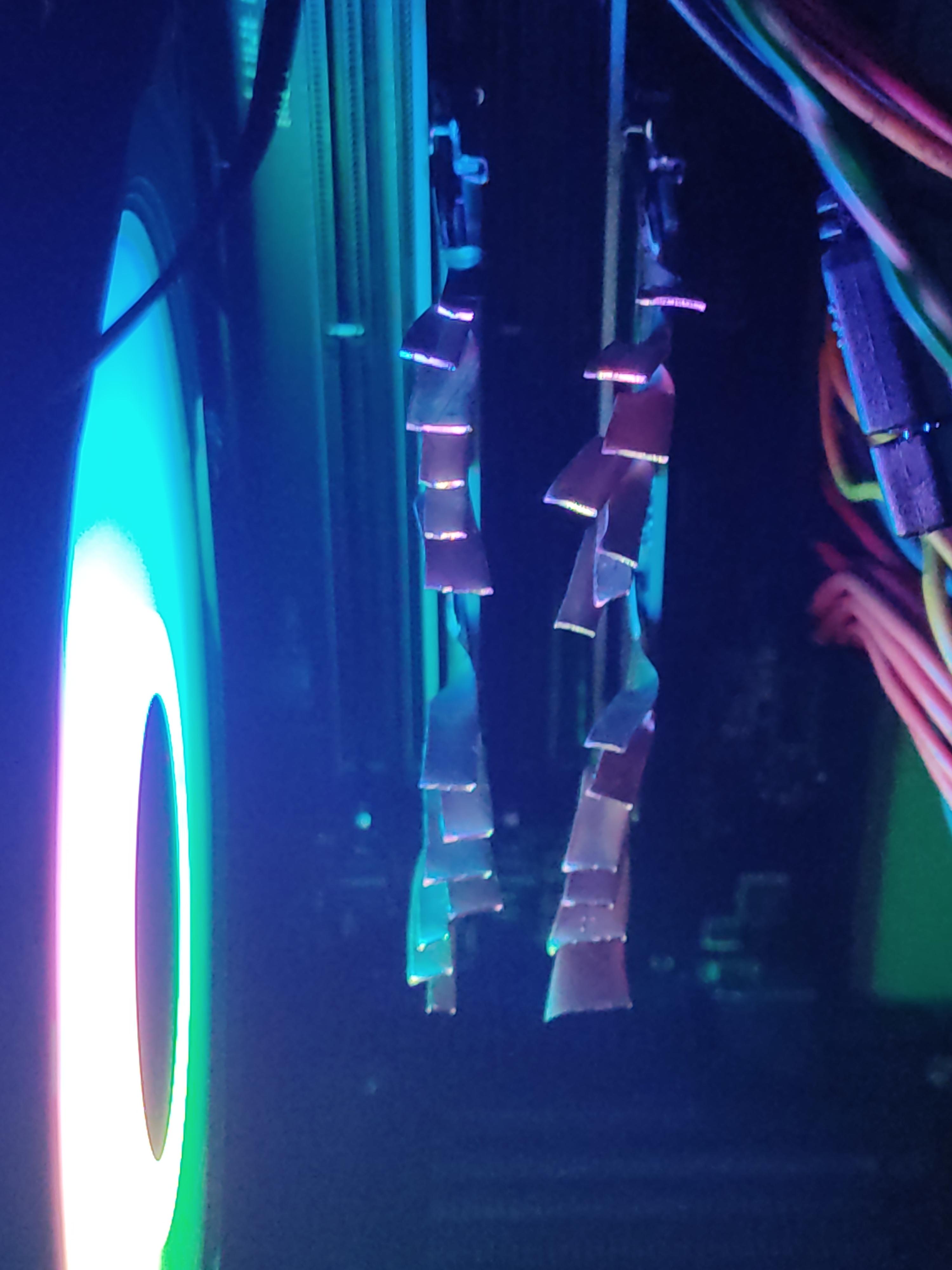

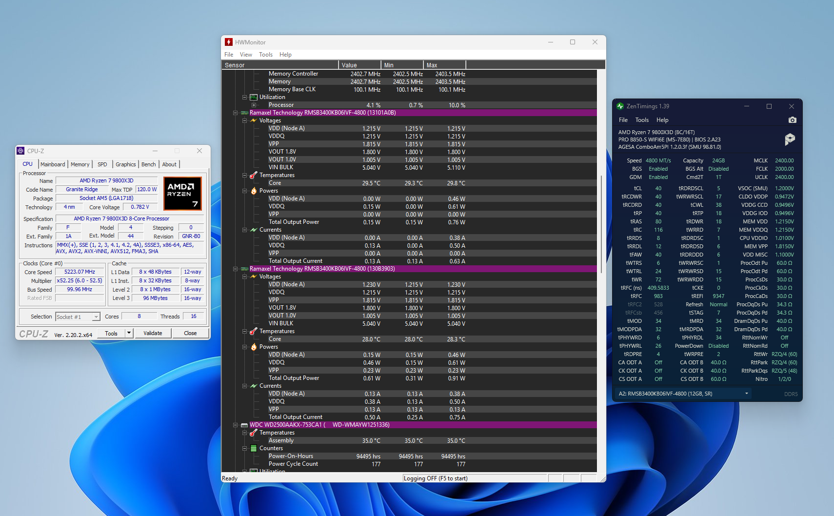

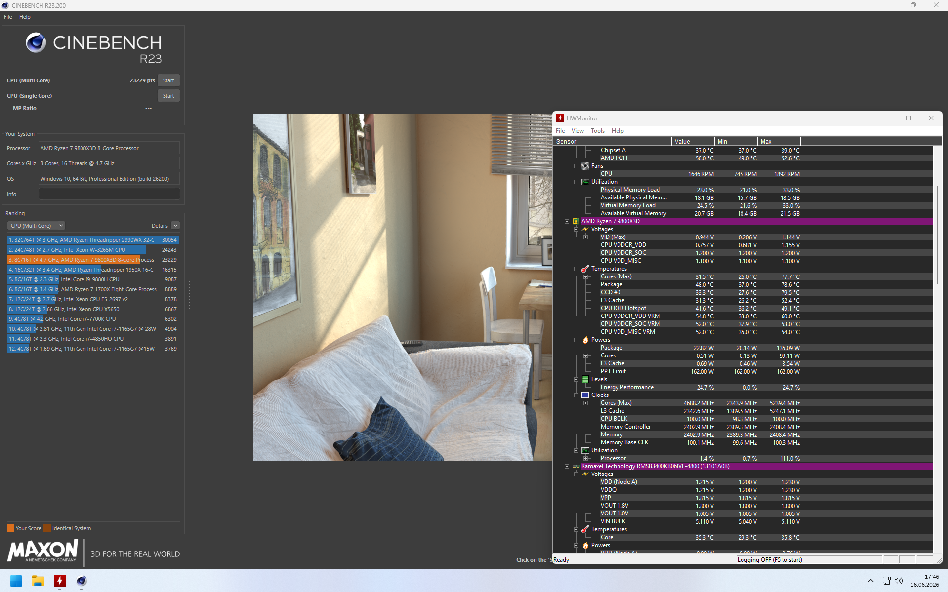

 Tyle to raczej na pewno nie wyciągnę na adapterach XD Dorobiłem radiatorki z blachy miedzianej i temperatury ramu 20c w dół :E Przedtem na napięciu 1.2V miałem prawie 60c a teraz na napięciu 1.25V nie dochodzi do 40c.
Działa? DZIAŁA!
Po środku jest taka przerwa bo musiałem wyciąć środek, te układy miały różne wysokości, a pech chciał że zacisk w mini szlifierce mi się rozjechał kilka dni temu i nie miałem jak tego obrobić. Także wyciąłem środek i na same kości ponaklejałem dwustronną klejącą taśmą termoprzewodzącą.  Na razie jestem zajęty gierką, ale jak będę mieć chwilę czasu na dniach to będę się bawić w wyciskanie więcej z tego ramu. Najważniejsze że działa :E

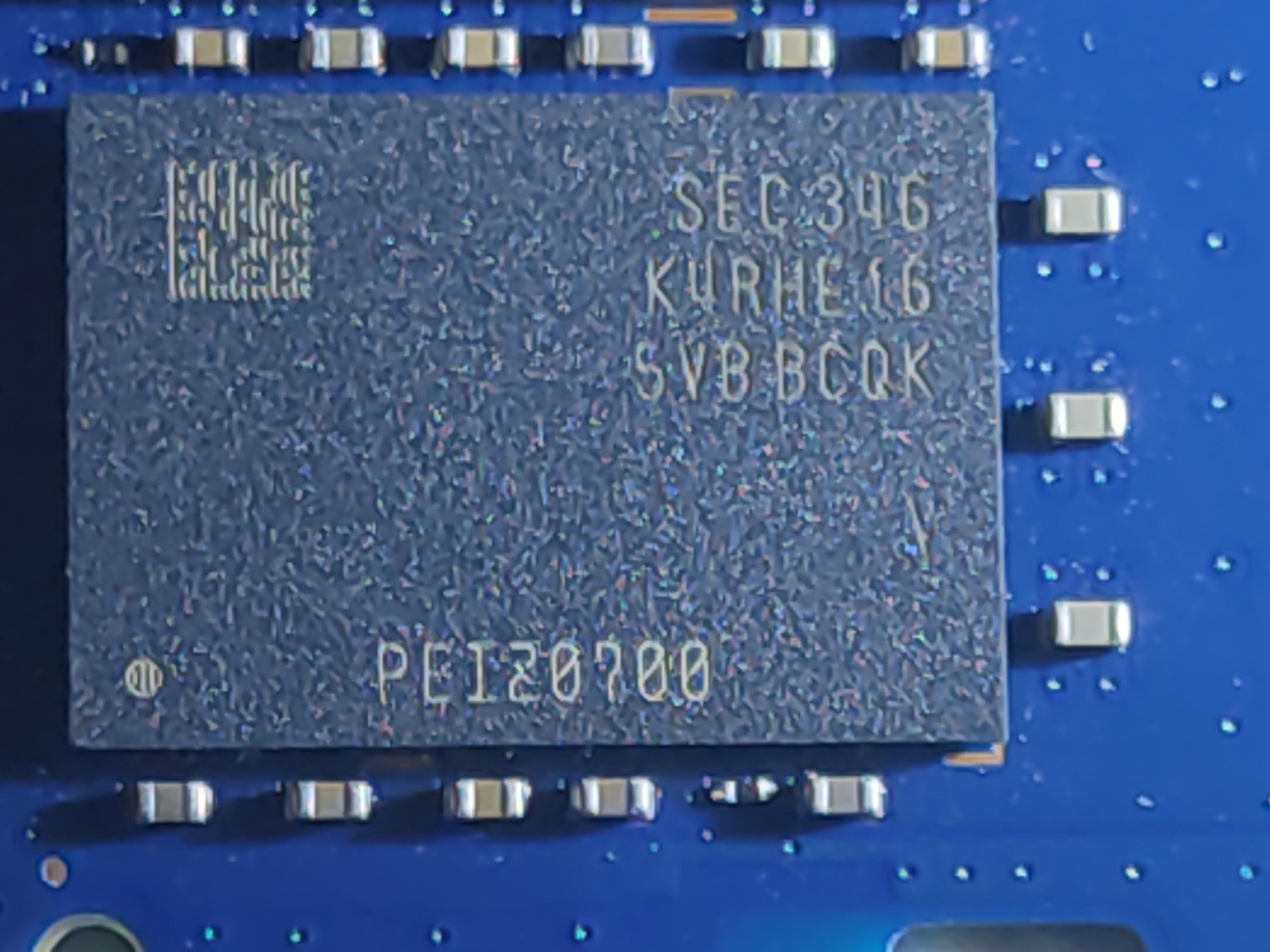

 Dodam że te moduły 12gb, kość ma 3gb, 4 na module, są bardziej problematyczne/wymagające, tak mi AI googla wyjaśniła z tego co wyszukała w necie. W każdym bądź razie AI googla dużo mi pomogła w tym temacie. :rotfl:

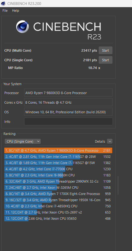

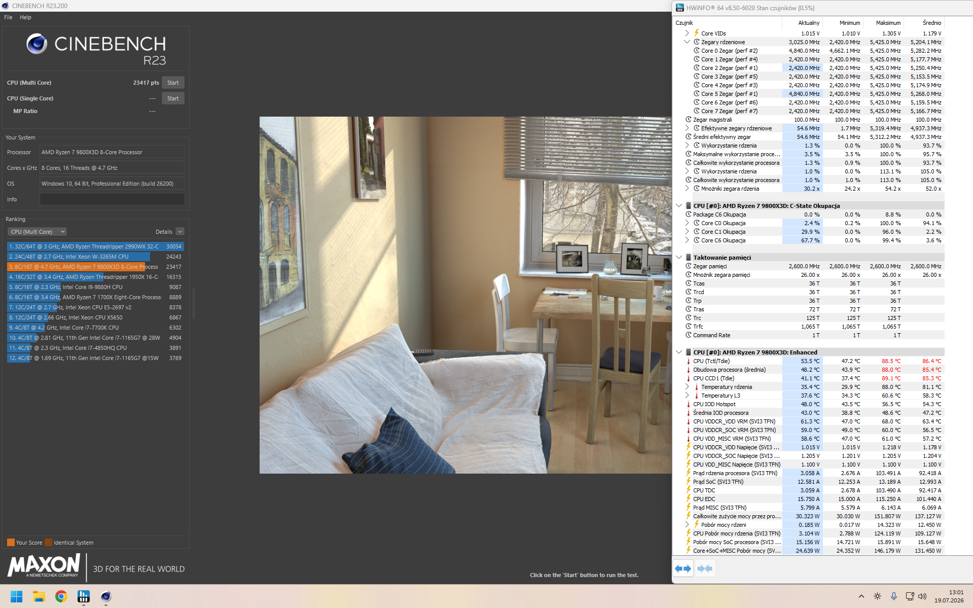

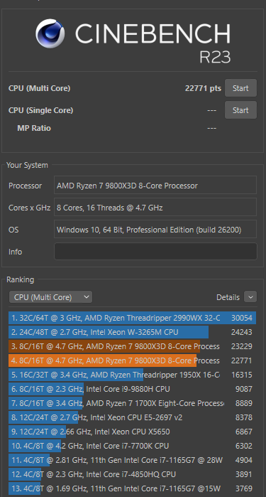

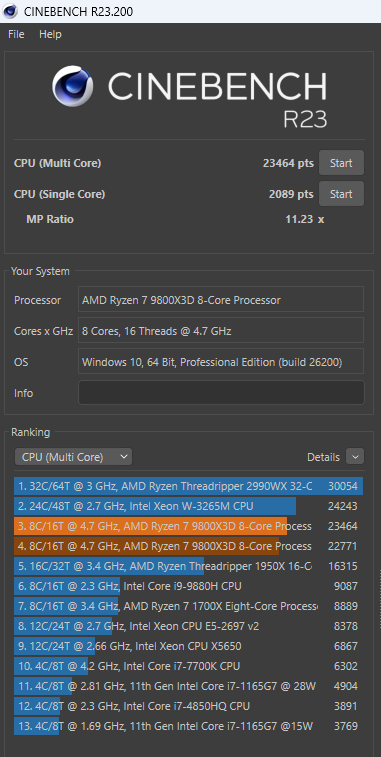

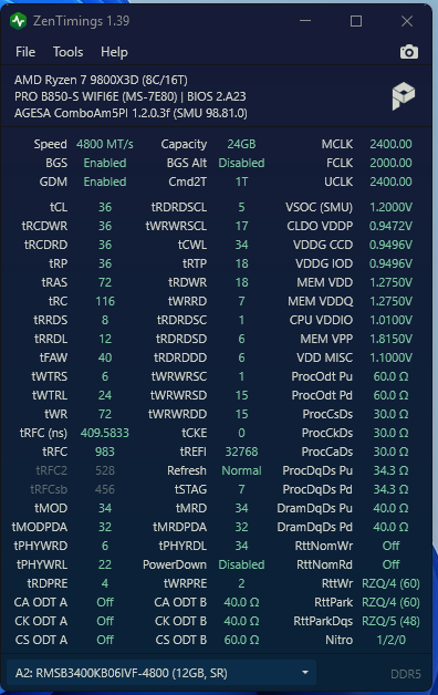

Zrobiłem UV -20 i podbiłem boost o 200, single core ładnie wzrósł, limit temperatury dałem na 88c. Próbowałem zmniejszyć tRFC na ramie ale nie chcą współpracować, strasznie oporne te nietypowe kości są. :D Próbowałem je męczyć na 1.35v ale też nic, może VSOC 1.2v to za mało?
Swoją drogą przyszedł mi ten rabat 150zł za CPU, więc box wyszedł mnie 1549zł :D
5 minut temu, kalderon napisał(a):
Jak lubisz eksplozje procków to zdecydowanie zbyt mało.
No właśnie chcę się trzymać bezpiecznych wartości :E Niby 1.35V to bezpieczna granica dla VSOC, ale nie chcę się do tego zbliżać.
Dlatego ustawiłem na sztywno bezpieczne 1.2V i tyle, jak ostatnio podbijałem napięcie ramu na 1.35V żeby sprawdzić czy coś jeszcze z niego wyciągne to płyta z automatu chciała mi podbić VSOC...
