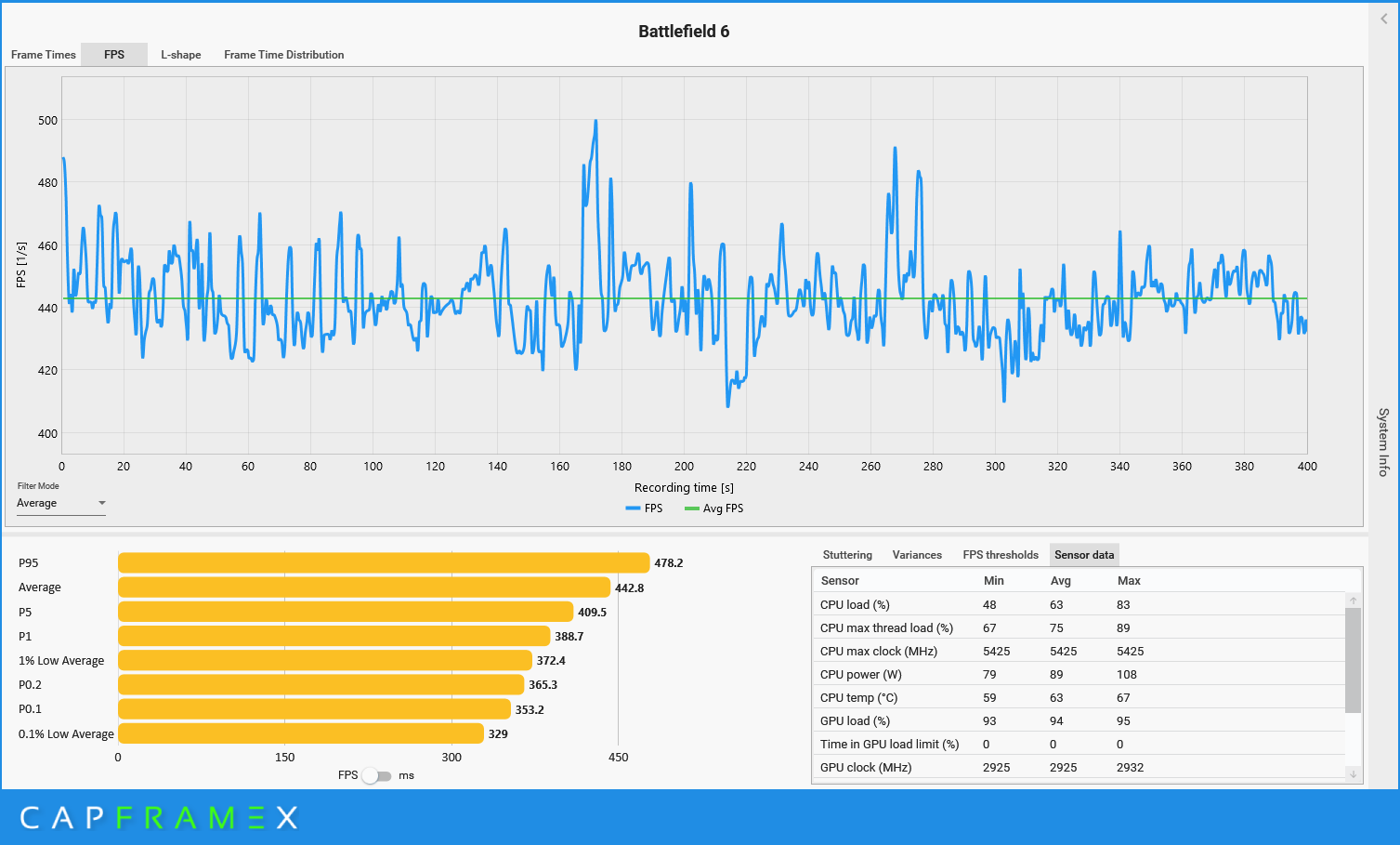

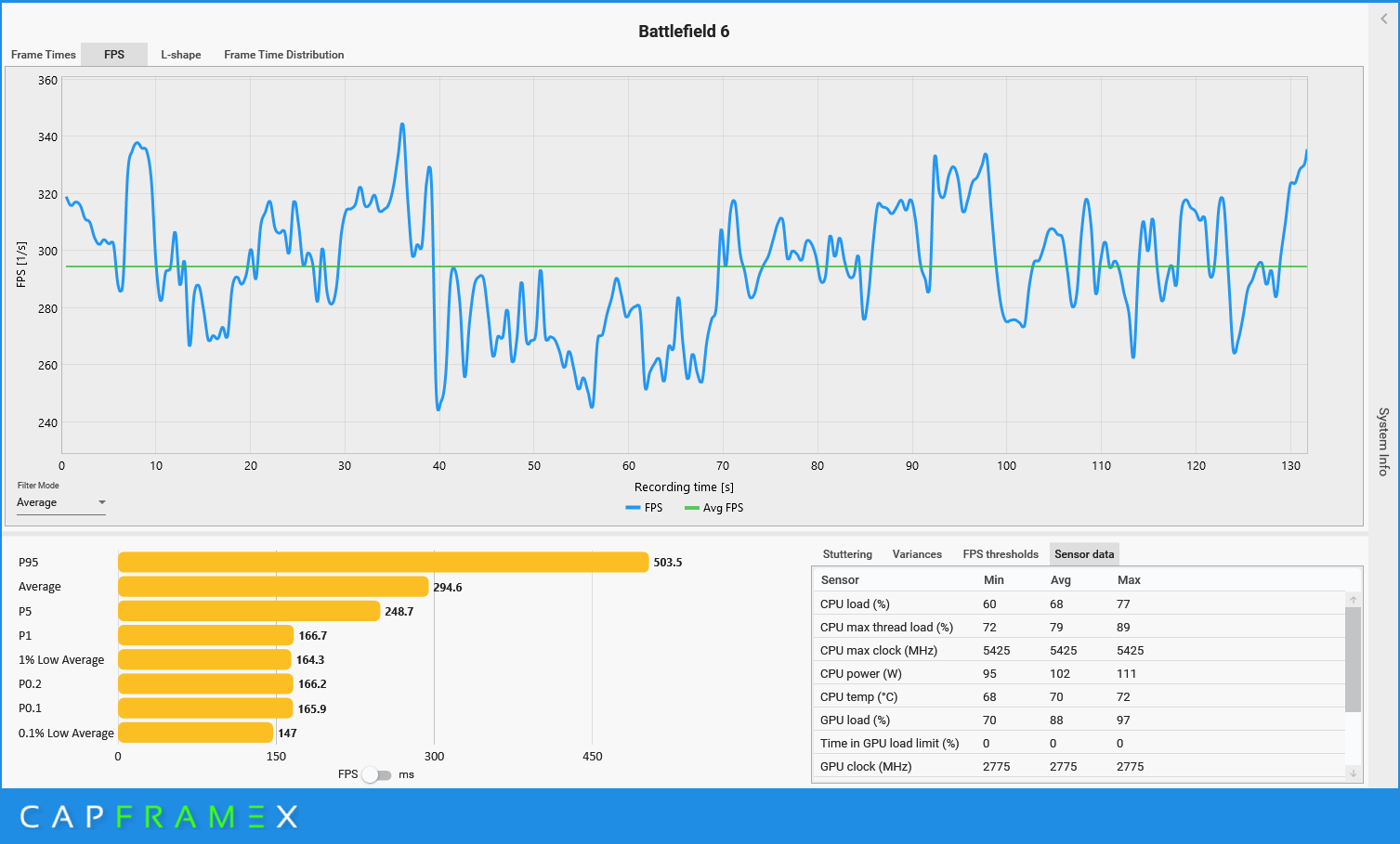

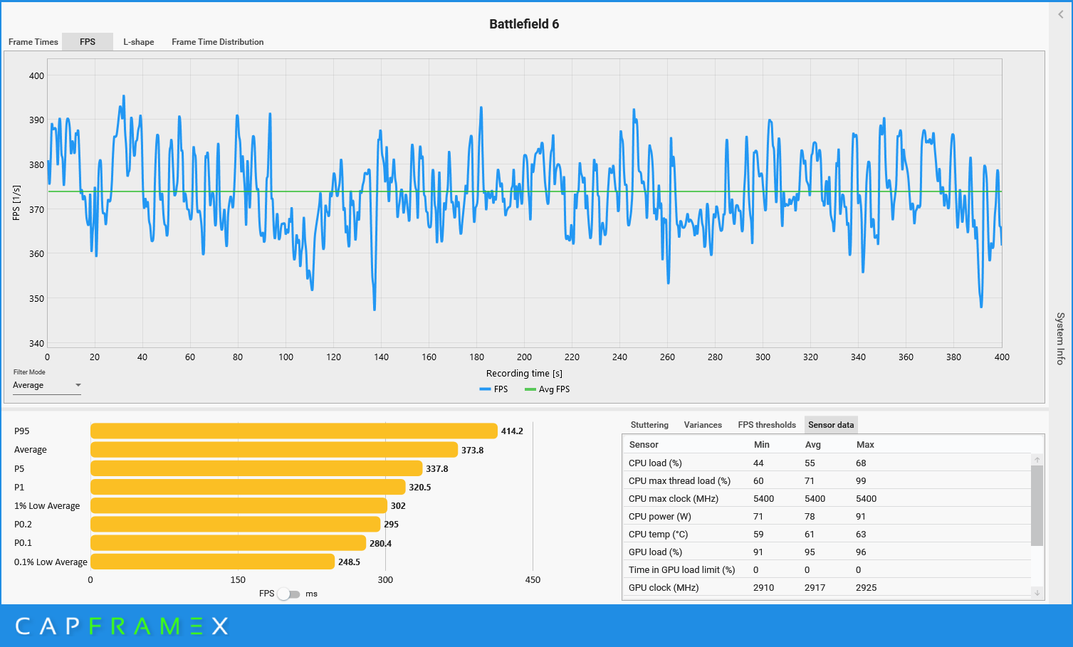

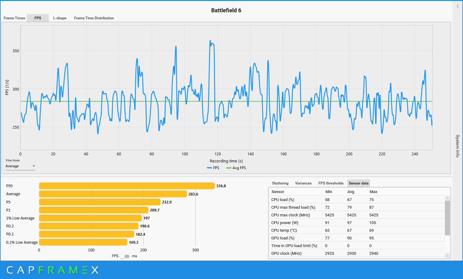

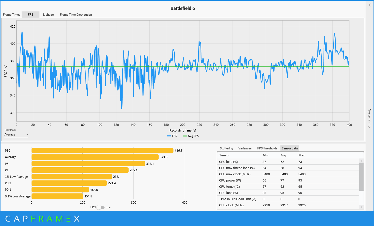

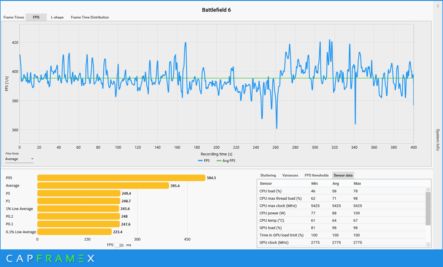

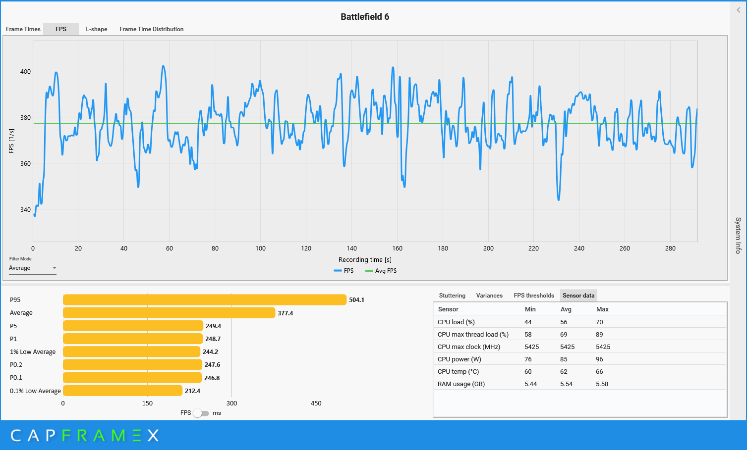

SylwesterI. 1 390 Opublikowano 26 Kwietnia Autor Opublikowano 26 Kwietnia (edytowane) 2 godziny temu, maxmaster027 napisał(a): A wez pusc FG na 4090 w 1080p w tym battlefieldzie jakie tam masz wtedy wzrosty fhd 4090 bez fg fhd 4090+fg fhd 5080 bez fg fhd 5080+fgx2 na jednej i drugiej przyrost w fhd jest, z fg w 1080p 4090 zyskuje wiecej z fg , a bez fg jest również nieco wydajniejszy w średnim fps, ale zawsze gorszy w minimalnym fps, z fg lub bez i teraz co się rzuca w oczy poza tym że capframex zawsze w wypadku 4090 pokazuje limit gpu to spłaszczone wyniki wartości poza średnim fps: na 4090 na słupkach pod average fps zawsze jest ściana na 5080 słupki powoli opadają : @Kadajo ale tak robiłem i dawałem zapisz, a tu dalej to samo, wywalałem na dole i w samym poście, a nic nie zmieniało Edytowane 26 Kwietnia przez Kadajo Poprawiłem, pierwszy zrzut miałeś wstawiony dwa razy i tak wstawioną grafikę musisz usunąć na samym dole w okienku "przesłane grafiki" ;)
maxmaster027 1 344 Opublikowano 26 Kwietnia Opublikowano 26 Kwietnia no ok a w 4k? Włącz DSR i stworz 4k rozdzialke, i sprawdz, moze tutaj bedzie lepiej. Wydaje mi sie ze w 4k moze byc dobrze na 4090
SylwesterI. 1 390 Opublikowano 26 Kwietnia Autor Opublikowano 26 Kwietnia ale po co mi to jak gram w 1440p ? zresztą to tylko ta 1 gra, w innych 4090 jest lepszy , a i tak go zaraz wystawiam na allegro
SebastianFM 533 Opublikowano 26 Kwietnia Opublikowano 26 Kwietnia @SylwesterI., ty jakoś dziwnie testujesz. Każdy wykres inny. Np. dlaczego na RTX 4090 przy wyłączonym FG masz średnio 294,6 FPS a 1% Low tylko 164,3 FPS?
SylwesterI. 1 390 Opublikowano 26 Kwietnia Autor Opublikowano 26 Kwietnia Bo teraz testowałem w 1080p jak chciał @maxmaster027 bez fg 0.1% low jest taki niski, co najlepsze średni wzrósł o 50fps pomiędzy 1080p a 1440p , a minimalny prawie nic
