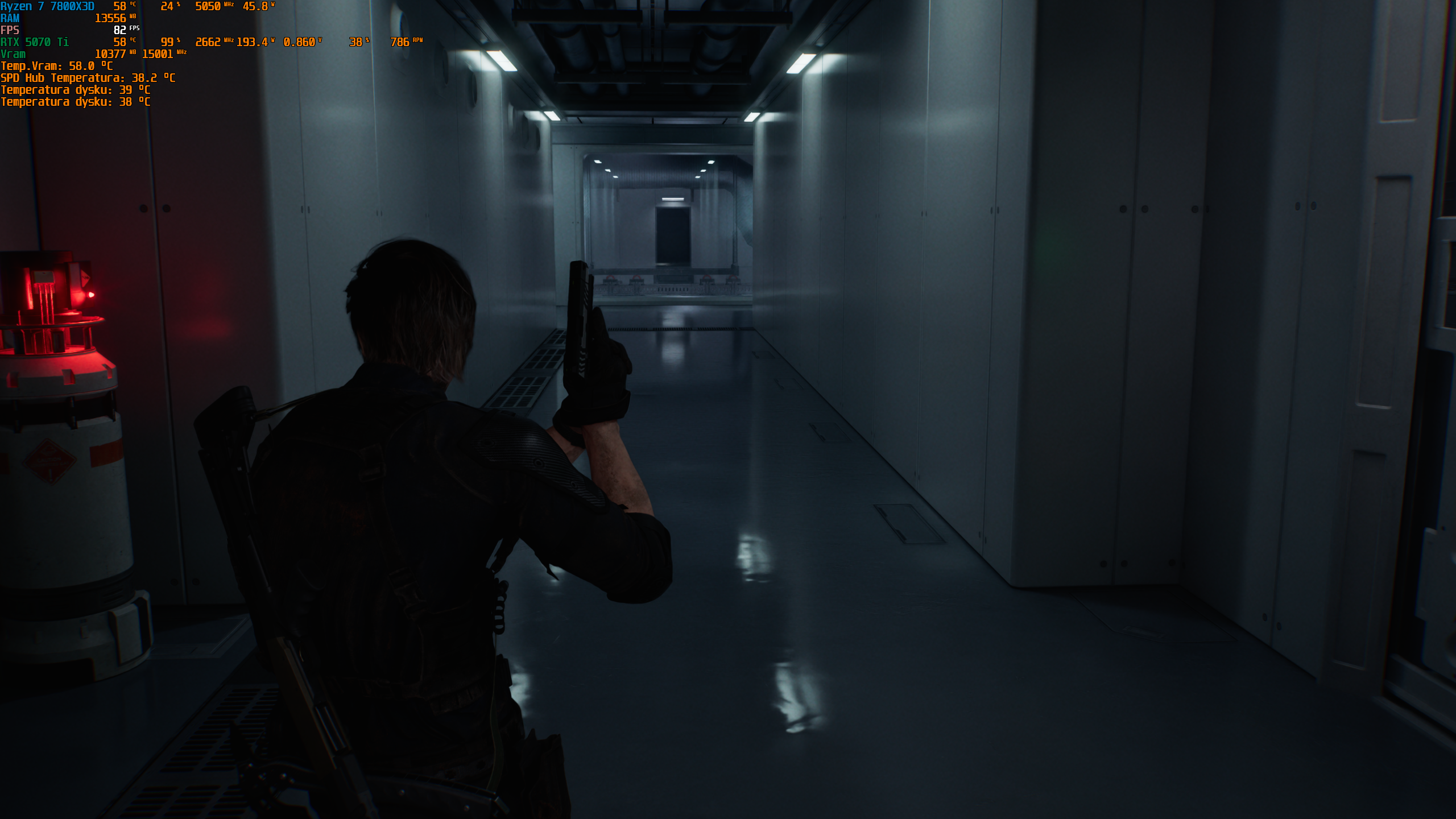

W tle BM:W.

Mam jeszcze prośbę o ocenę pomysłu. Jakby tak dać na tył 2x140 reverse żeby dmuchały sobie radośnie na vrmy, dół 3x140 reversy żeby dmuchały na kartę, 3x140 zwykłe na boku żeby wyciągały ogrzane powietrze z karty i AiO jak jest wyciągające gorące znad sekcji. Czy to nie miało by większego sensu niż aktualna konfiguracja? Jakby taka konfiguracja zadziałała to docelowo mógłbym wrzucić 5080 z AiO 360mm na górę, wymienić te świecidełka na Noctua 3x120, na procku dać AiO Noctua 3x140 na bok i wtedy bajka mogła by być. Oceńcie proszę czy dobrze kombinuję?
Godzinę temu, DarkeVo napisał(a):
@Grolshek kurde jak zmiana obudowy potrafi zrobić robote z temperaturami:D
To pa tera:
Ze szczególnym uwzględnieniem obrotów wentylków i pompy, na wypalarce 300W na karcie. A jeszcze mnie czeka przekładka wentyli na pchające 2x140. Tylko nie wiem po co jak już jest idealnie. Może odpal wypalarkę Q2RTX zobaczymy jak się zachowa karta? Moje ustawienia z dzisiaj z 9:00 więc jeszcze do testów ale NV-UV wrzucił 950mV/2745, potem za pomocą Game Replay poodpalałem wszystko co żre waty czyli Residenta, CP77 na DLAA, Q2RTX, Metro i automatycznie program schodził z ustawień do 950mV/2670MHz. Jedyne co w sumie co mi zostało do sprawdzenia to kupić wreszcie https://www.morele.net/zasilacz-nzxt-c1200-gold-atx-3-1-1200w-pa-2g2bb-eu-14159034/?utm_source=google&utm_medium=cpc&utm_campaign=21082286839&gad_source=1&gad_campaignid=21082286839&gbraid=0AAAAAobyBtJQxCj6iORc4UTsS70cFx4gR&gclid=CjwKCAjwu53SBhAhEiwAJzSLNpHWg5PaT5V9uEUUIB3k_SKXKwutbMIAFhhjknC9EWQSoVBieeYO1RoCA4oQAvD_BwE i sprawdzić czy karta mi maksymalnie działa na 320W dlatego że zasilacz przez wtyczkę 2x8pin nie jest w stanie dać więcej czy po prostu na tej 4080S tak jest PL ustawiony.
