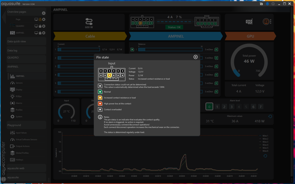

@Elder co do samego Ampinela... wymieniłem ten kabelek i problemu już nie widzę.
Do mojego RM1000x 2021 miałem kabelek 12VHPWR oryginalny corsaira z 2x8pin i na Ampinelu takie cuda. Wypięcie i ponowne podłączenie nic nie pomagało. To się wyświetlało losowo:
3pinOrange01.thumb.png.022559b72221c538a62d2dc78b9b61f0.png.e218f4e7b5ce01aa09836bfc57f41881.png
3pinOrange02.thumb.png.6994582c2f82dcc9cd95644072ac5866.png.2bccaf0628706b01f0f5c6e46a106a40.png
Wymieniłem kabelek na nowszy i problemu do tej pory nie zauważyłem 12V-2x6

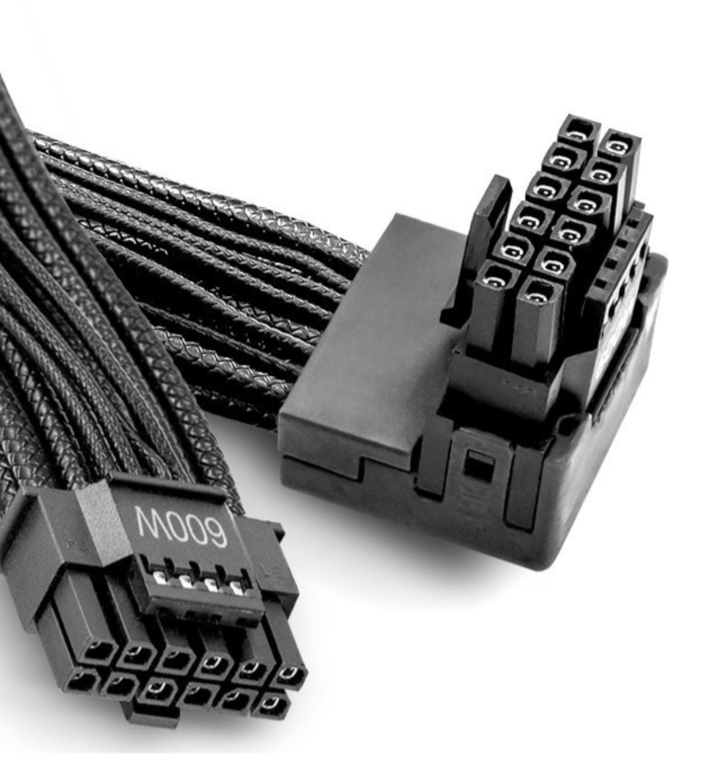

@Dominik91 skoro masz się modlić za każdym razem przy graniu to kup nowy kabel i jak nie siądzie to zwrócisz. Większość mając z tym problem zaczynała od jego wymiany, bo często problemem ze stykiem są cofnięte konektory jak na zdjęciu albo sama ich wątpliwa jakość po wielokrotnym wkładaniu.
Po nagrzaniu jeszcze się luzują i nic tu nie da dociskanie samej wtyczki a na jakiś czas może pomóc samo dopchnięcie przewodów w jej kierunku.
Najgorsze są te w zwykłej izolacji, które miałem z zasilaczem. Puchną i same się wysuwają.

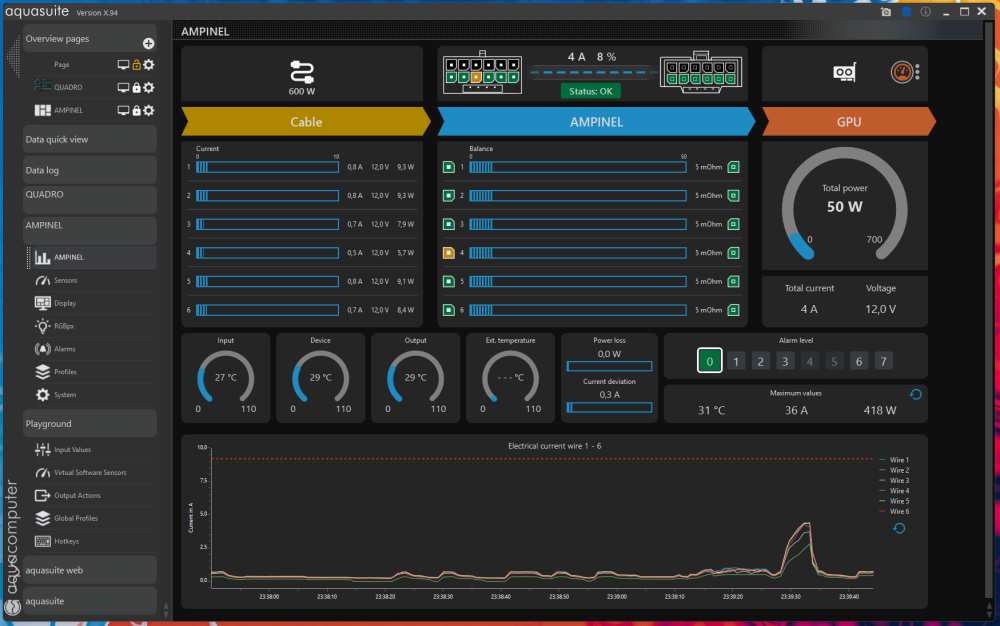

Cześć! Wracam z newsami, kabel od BeQuiet przyszedł, ale sytuacja bez zmian, Asus nie przysłał kabla, ponoć nie mogą wysyłać do klientów :) . Załamałem ręce ale przeszukałem raz jeszcze Internet, przecież nie jestem pierwszym z tym problemem. Słuchajcie... nie wiem czy to lekarstwo czy całkowicie wyleczona choroba   ale... pomogło WYŁĄCZENIE funkcji ErP w Biosie. Odkąd wyłączyłem nie otrzymałem ani  razu informacji o spadku napięcia do 0.0A , całkowicie wyrównały sie napięcia, wahania są naprawdę minimalne. Zrobiłem dziś jeszcze kilka zdjęć i screenów  dla porównania. Czy to tak powinni być? nie mam pojęcia. Czy to działa? na razie tak .
Pierwsze trzy zdjęcia = ErP OFF
ErP ON - tutaj widać totalny rozjazd napięć czy to tak może być? NIE MAM POJECIA, Asus tez nie potrafi odpowiedzieć. Ale raczej nie skoro czasem jest tak że np PIN5 ma 0.09A a PIN6-6.20A . Widać z reszta różnie na zdjęciach. Oczywiście przy ErP ON  pojawiał sie komunikat że napięcie na poszczególnych PIN'ach wynosi 0.00A ale nie zdążyłem foty zrobić
