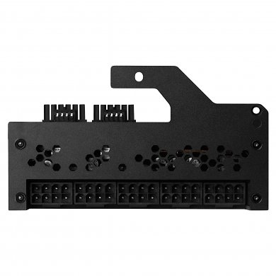

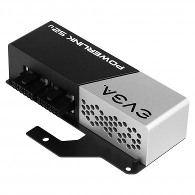

Elder 916 Opublikowano 22 Czerwca Opublikowano 22 Czerwca @Dominik91 Tak... to prawda że Intel tu łapę przyłożył do 12VHPWR a NV przyklepała to jeszcze w GPU RTX 3xxx które do 450-500W brały max i to było instalowane w RTX 3090Ti jako poligonie doświadczalnym następnie w RTX 4xxx powszechnie wprowadzane itd. Na sam start np EVGA podejrzliwie podchodziła do tego pomysłu więc dali taki myk (POWERLINK 25u) do Kingpina 3090Ti rozsądnie ... bo dwa gniazda 12VHPWR i aż pięć 8pin PCIE. Jak 30 cykli wpinania to norma co sobie Intel na tym badziewiu porobił to taki adapter z 2x12HPWR raz wpięty w kartę można było odpinać z wtyczek 8pin PCIE i 100 razy i luz. MOLEX wtyki w PSU mają 50/100/150 cykli wpinania (zależnie od wersji) przy czym te złocone wzmacniane 150 cykli to custom jakie robiłem u Zawiszy pod stacje robocze bo są drogie. Czy 150 cykli MOLEX którykolwiek producent PSU w serii daje w swoich kablach dedykowanych do PSU to wątpię. To jest inżynieryjnie właściwe podejście,trwałe i bezpieczne w long term use. Do kart 5090 naturalne wydawało się przed premierą że dwa gniazda 12VHPWR są pożądane będzie zapas technicznej wytrzymałości linii zasilania będzie mniejszy narzut A na poszczególne linie zasilania to nie...dojechane pod korek grzeje się wściekle pracuje na limicie...pali się. Jakość styków i pinów poniżej normy kable jak nimi poruszasz we wtyczce zmieniają parametry elektryczne pracy łącza wylew info nie zaginaj kabli zaraz za wtyczką dociskaj sprawdzaj a jak się spali to TWOJA WINA nie nas producentów bubli. Odrzucone reklamacje walka z userem krętactwo oszustwa spychologia. OK...wojna trwa, leczą to cholerstwo dają wyższej jakości materiały (bo muszą) dalej 30 cykli w normie dają mostki jak Asus ROG equalizer dla kart które nie mają monitoringu jak ma ASTRAL ludzie montują VierWiew PRO czy Aquacomputer Ampinel producenci zasilaczy zrobili rewolucję w bebechach PSU mamy próbę ogarnięcia po całości problemu w Seasonic OptiGuard 2.0 ma monitorować zasilanie od strony zasilacza aż po złącze karty graficznej. Mamy leczenie zarazy bez 100% pewności że te wysiłki dadzą na finał rozwiązanie w pełni bezpieczne w pracy błąd został popełniony wszelkie inne działania to próby naprawy wadliwego u podstaw rozwiązania. Intel nie śpi teraz chcą zepsuć główne zasilanie mobo 24pin. Forsują zmianę na wtyczkę zasilania mobo ATX12VO... łachudry https://twojepc.pl/news41452/Intel-forsuje-nowe-zlacze-zasilajace-dla-plyt-glownych.html Efekt to drastyczne skomplikowanie sekcji zasilania na mobo wzrost kosztów płyt głównych jakby mobo były za tanie teraz...nic dziwnego że trafili na opór producentów mobo. Intel uważa oczywiście że nie jest to żaden problem i stoi na stanowisku że producenci powinni się po prostu dostosować. Gnoje. Te nowe pomysły Intela to potrzebne jak rybie ręcznik. Wracając do pytania o walkę z 12V 6x2. Czy CABLEMOD jest lekarstwem? Stosuję ich kątowe 90 stopni kable 12HPWR/12V 2x6 w RTX 4090 i obecnie 5090 działa i był wypinany może 8 razy nie więcej bo tego pilnuję jeśli chcesz testować ... zamów i testuj. Custom buda i wewnątrz w load gamingowym temp powietrza 40*C więc nie ma tu ten bidny kabel zasilania idealnych warunków pracy a jest katowany z 5090 od pół roku i luz. Żadnych anomalii żadnych problemów jakość wykonania/komponenty zdały egzamin. Nie wiem ile razy już wypinałeś kabel zasilania z GPU ale ... wiemy że im więcej tym gorzej, powstają luzy i nic na to nie poradzimy. Jak patrzysz na AMPINEL to jest w obecnej chwili najbardziej zaawansowanym zabezpieczeniem 12V 6x2 jakie istnieje na rynku nie ma nic lepszego. Drogie. Chcesz więcej info pytaj chłopaków z forum co to stosują. Więcej info w tym topicu. @bofff może dodać coś więcej w temacie bo gruntownie zbadał pracę Ampinel. Zostaniesz z tym GPU pewnie jakieś 2 lata bo wcześniej nie zanosi się aby NV wprowadziła na rynek serię RTX 6xxx. Czy dwa lata chcesz martwić się tym zakichanym gniazdem i cyrkami jakie funduje czy chcesz szukać innego kabla zasilania niby lepszego niż standardowe jakie producenci PSU oferują czy chcesz Ampinel stosować (ja nie uważam aby jego cena była zaporowa) ...to TWÓJ wybór. 1 1
