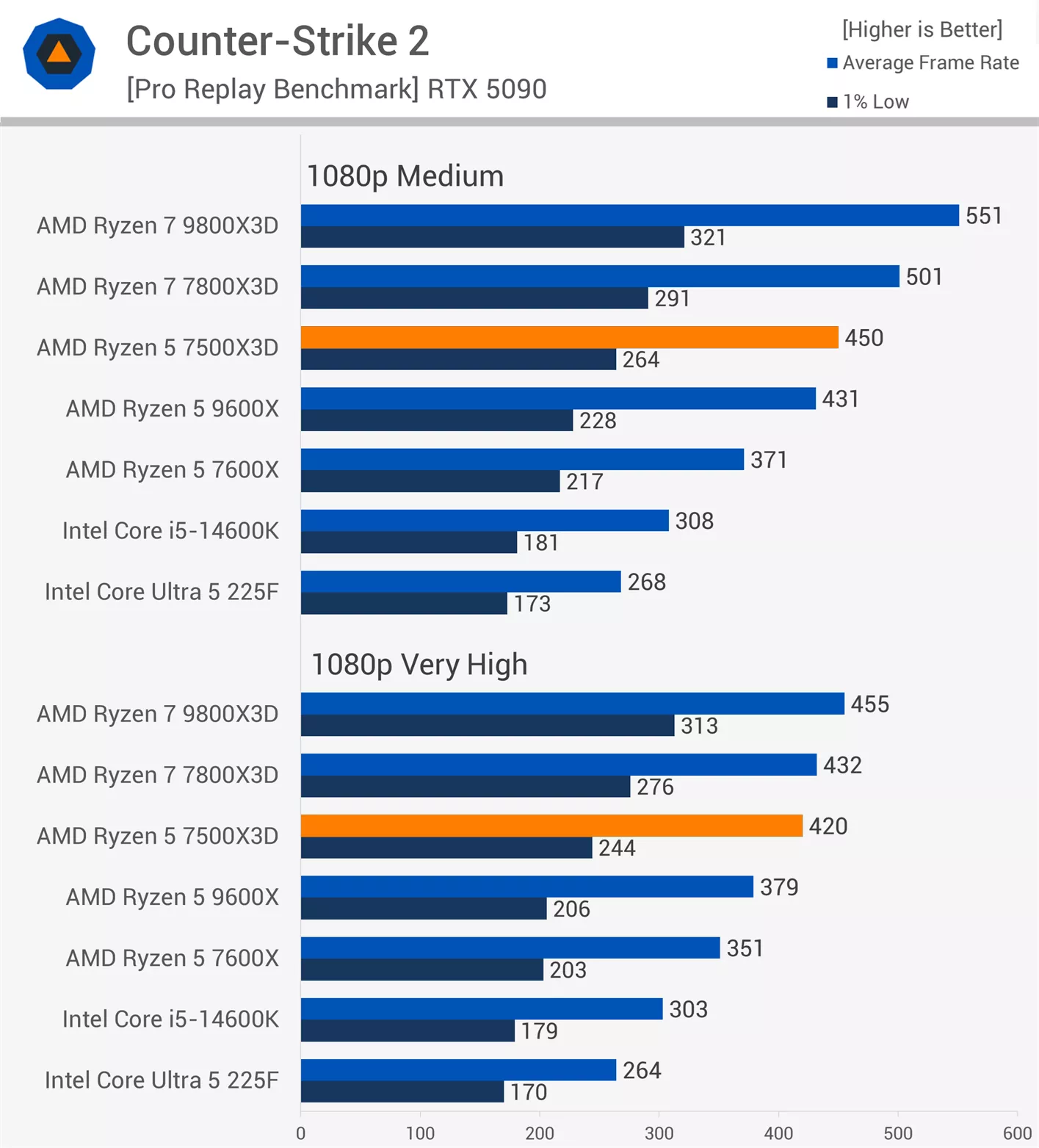

kalderon 1 253 Opublikowano 6 Lipca Opublikowano 6 Lipca (edytowane) Zasilacz SMX Okame G3 650W (teraz 300zł, często jest na promkach za 250), Chieftec Vega 750W (PPG750S), XPG Kyber 650W. Płyta z 5-gigowym internetem: MSI PRO B850M-P WIFI - 550zł (wariant ATX to koszt 700zł) RAM najtańszy 6000CL30 (lub 6400CL32 - zawsze można zejść) jaki w danym momencie znajdziesz Obudowa Regnum 400 Air (209zł) 4 godziny temu, asekr napisał(a): Karta graficzna 1200-1300zł chyba że trzeba wydać więcej Poniżej 5060 ti bym raczej nie schodził, a jak trafisz używkę np. 4070 to też dobrze. Edytowane 6 Lipca przez kalderon 1

Dirian 991 Opublikowano 28 Października Opublikowano 28 Października (edytowane) Trochę przekombinowałeś. Tańsza płyta B650 (np. B650 Eagle) + cooler Freezer 36 i masz 400 zł w kieszeni. Za to miałbyś 7500X3D który w CS bedzie duzo wydajniejszy, ew. 9600X / 9500F który też da kilkanaście % więcej fps. Przy RAM będzie różnica spora szczególnie przy procku bez X3D. 16GB starczy pod taki użytek ale wtedy wziąłbym 2x8GB żeby śmigało dual-channel. No chyba że za jakiś czas dokupisz drugie 16GB to wtedy pojedyncza kość. Ofc na 7500F też źle nie będzie, no ale chyba lepiej dopłacać za wydajność niż bardziej bajerancką płytę czy przewymiarowany pod ten CPU cooler. Niżej porównanie wymienionych CPU do 7600X (nieco szybszy od 7500F). Edytowane 28 Października przez Dirian
