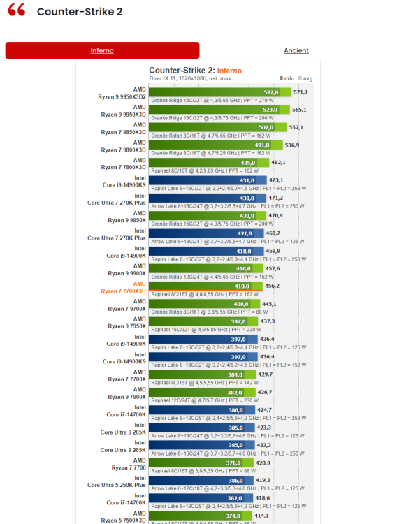

Dirian 991 Opublikowano 26 Lipca Opublikowano 26 Lipca (edytowane) Teraz widzę, że autor ma 3080 12GB... Jakby nie patrzeć, do 1440p to jest nadal dobra karta - upgarde nie jest jednak trochę na siłę? Nie wiem czy nie lepiej tu uzbierać jednak więcej kasy i nie przerzucić się na nowszą platformę, od razu wpakować też wtedy 5070 Ti jak starczy kasy, no bo jednak jak masz 3080 i grasz z DLSS, to jak przesiądziesz się na FSR to pewnie odczujesz gorszą jakość obrazu z upscalera AMD. Obecne graty się odsprzeda za niezłą kasę, więc ta przesiadka nie będzie aż tak drastyczna budżetowo. Z myślą o CS to przesiadka z 12600K na 14600K nie da aż tak spektakularnego skoku jak przejście na 7800X3D. CS uwielbia 3D-Vcache. Edytowane 26 Lipca przez Dirian 1
