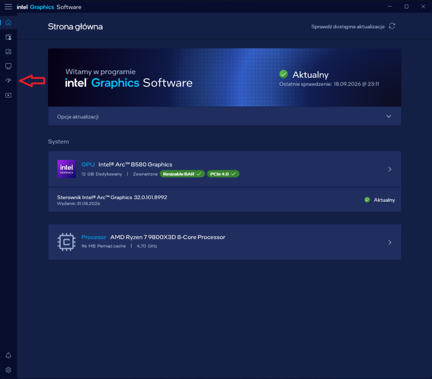

1. Uruchamiamy Intel Graphics Software i klikamy ikonkę "Wydajność"

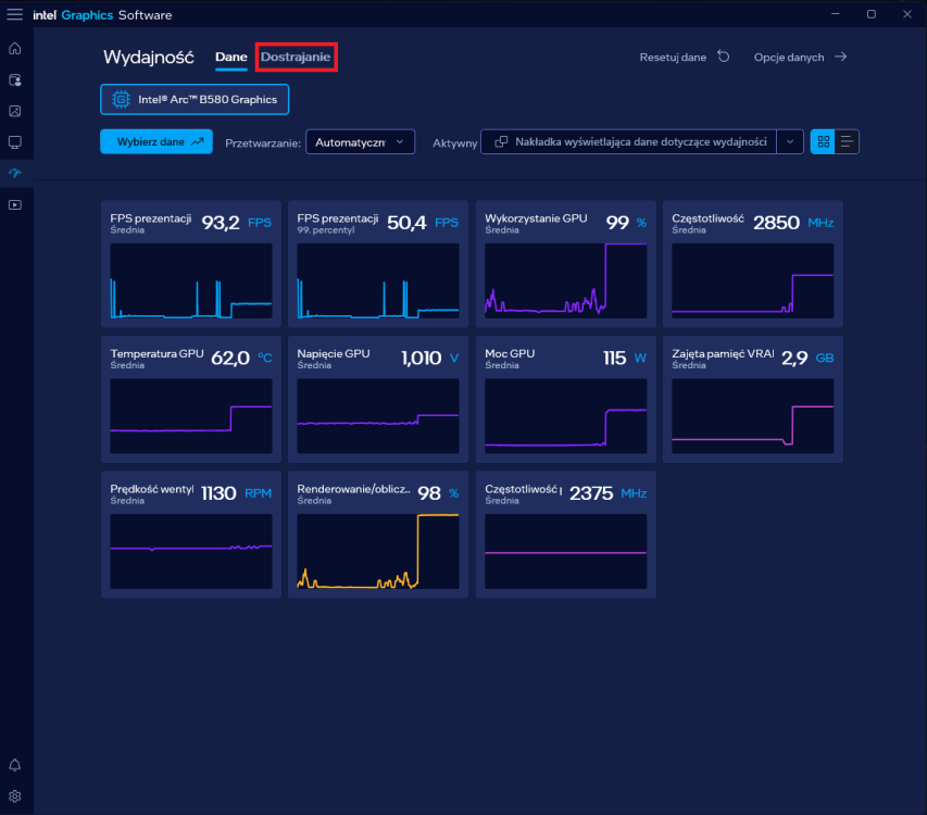

2. Klikamy zakładkę "Dostrajanie"

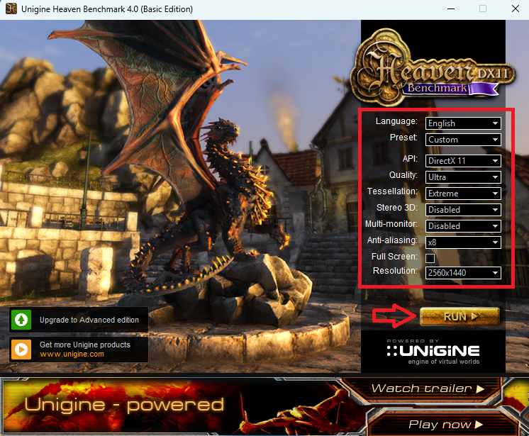

3. Uruchamiamy GPU-Z i Heaven Benchmark. Heaven Benchmark najlepiej na tych ustawieniach i klikamy przycisk "RUN":

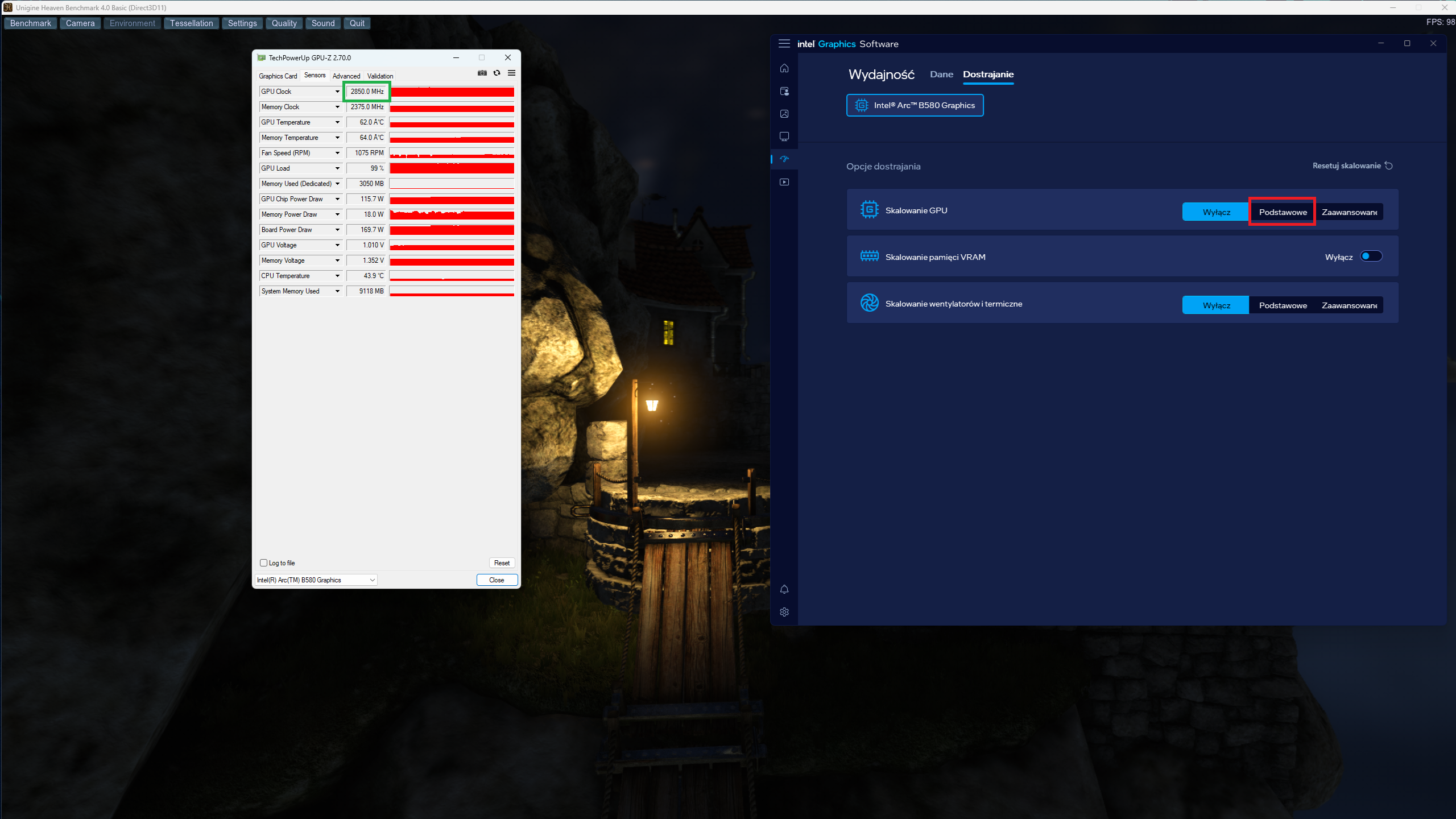

4. Obserwujemy "GPU Clock" w GPU-Z. Zatrzymujemy Heaven Benchmark za pomocą spacji w miejscu gdzie "GPU Clock" daje najczęstszą wysoką wartość.
Z mojej obserwacji zarówno w tym benchmarku jak i w paru grach było to 2850MHz (zaznaczyłem na zielono). Zapamiętujemy tą liczbę, bo będzie ona niezbędnym punktem odniesienia w następnych etapach.
Klikamy Skalowanie GPU: "Podstawowe"

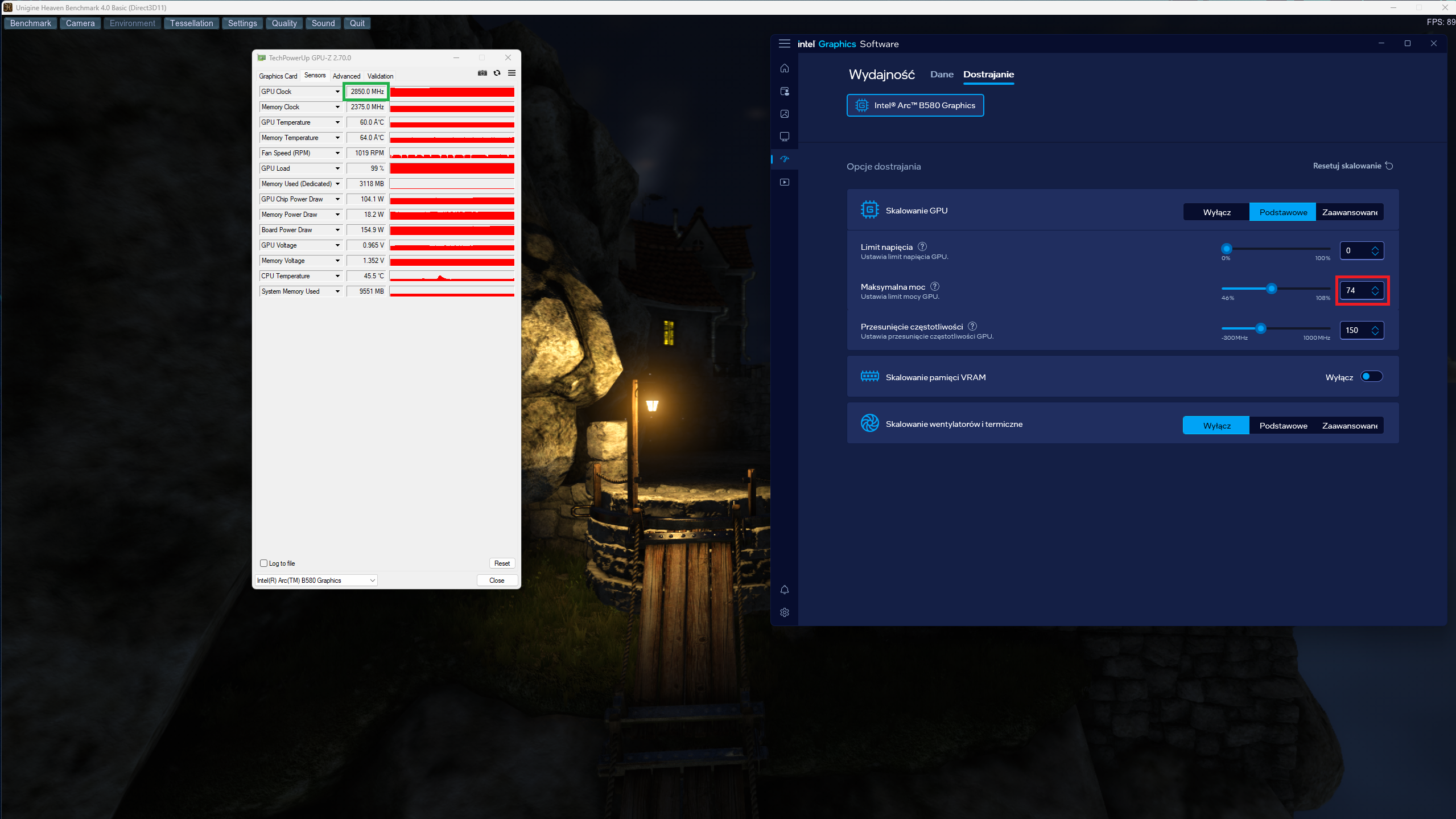

5. Rozwija nam się menu podstawowe z opcjami "Limit napięcia", "Maksymalna moc" i "Przesunięcie częstotliwości"
6. Zmieniamy "Maksymalna moc" na 70 i klikamy "Zastosuj zmiany" - to jest dobry punkt wyjściowy.
7. Po tym zabiegu m.in. "GPU Clock", "Board Power Draw" i "GPU Voltage" będą niższe jak na screenie poniżej. Sprawiliśmy, że karta obniżyła swój pobór mocy ale przy okazji straciła trochę wydajności.

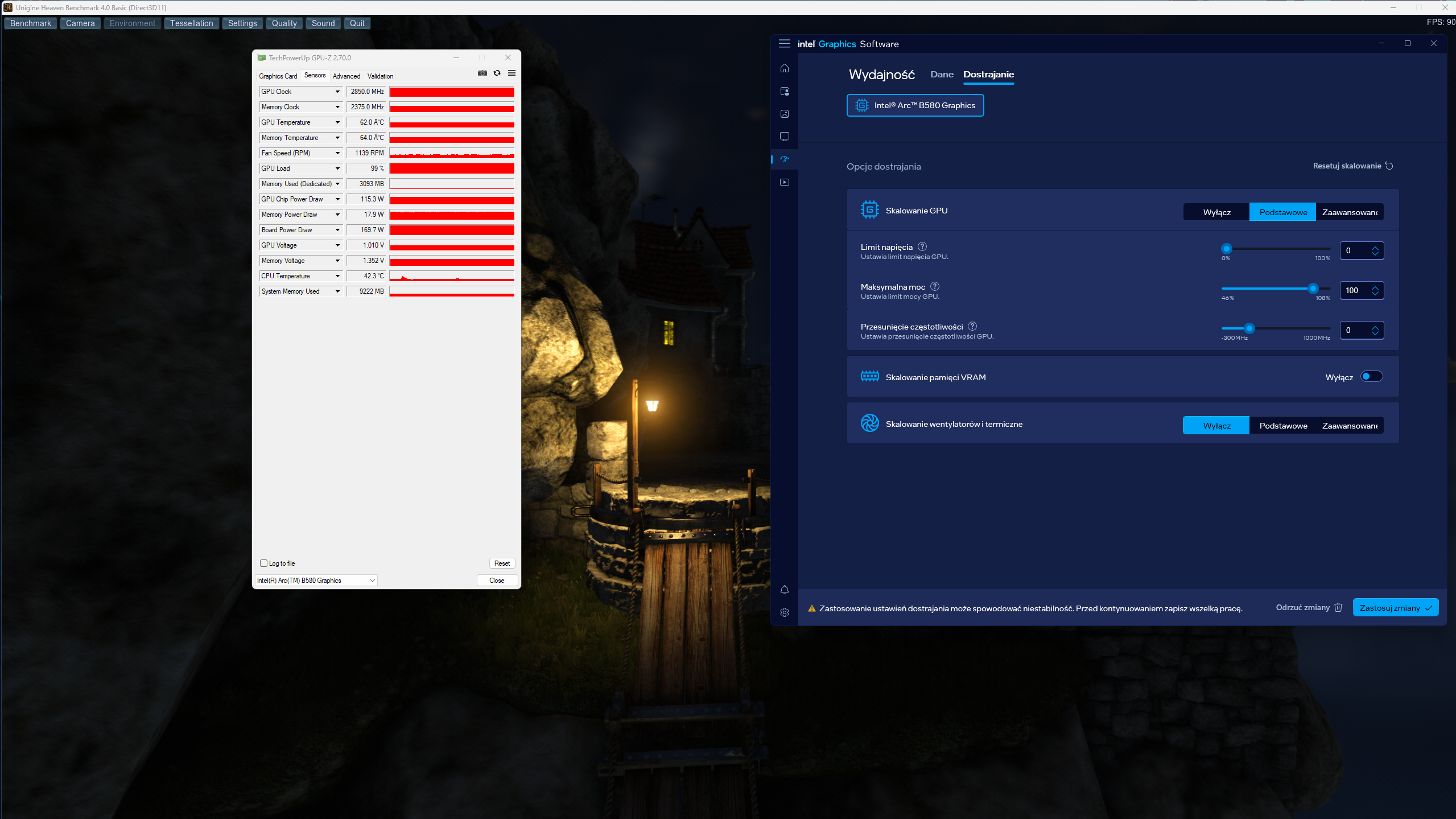

8. Aby odzyskać wydajność musimy zwiększyć "Przesunięcie częstotliwości". Bezpieczną wartością dla 99% kart będzie 150MHz.
Śmiało możecie tyle wpisać i kliknąć kolejny raz "Zastosuj zmiany" w prawym dolnym roku okienka.

11. Jeżeli jednak chcecie wycisnąć ze swojego krzemu jeszcze więcej, możecie popróbować podnieść "Przesunięcie częstotliwości" o kolejną wielokrotność liczby "50".
Egzemplarz karty na którym to robię, czyli ASRock Intel ARC B580 Steel Legend pracuje niestabilnie przy wartości "250" ale "200" działa stabilnie jak skała, więc taką wartość przyjąłem.
Skoro wartość "200" działa, to mogę jeszcze obniżyć "Maksymalną moc" do wartości "72" tak aby "GPU Clock" miał naszą docelową zapamiętaną wartość 2850MHz.
Na tym etapie dopieszczone UV wygląda jak poniżej, z tym, że wynik na waszej karcie może się różnić w zależności od egzemplarza wylosowanego w loterii krzemowej.
