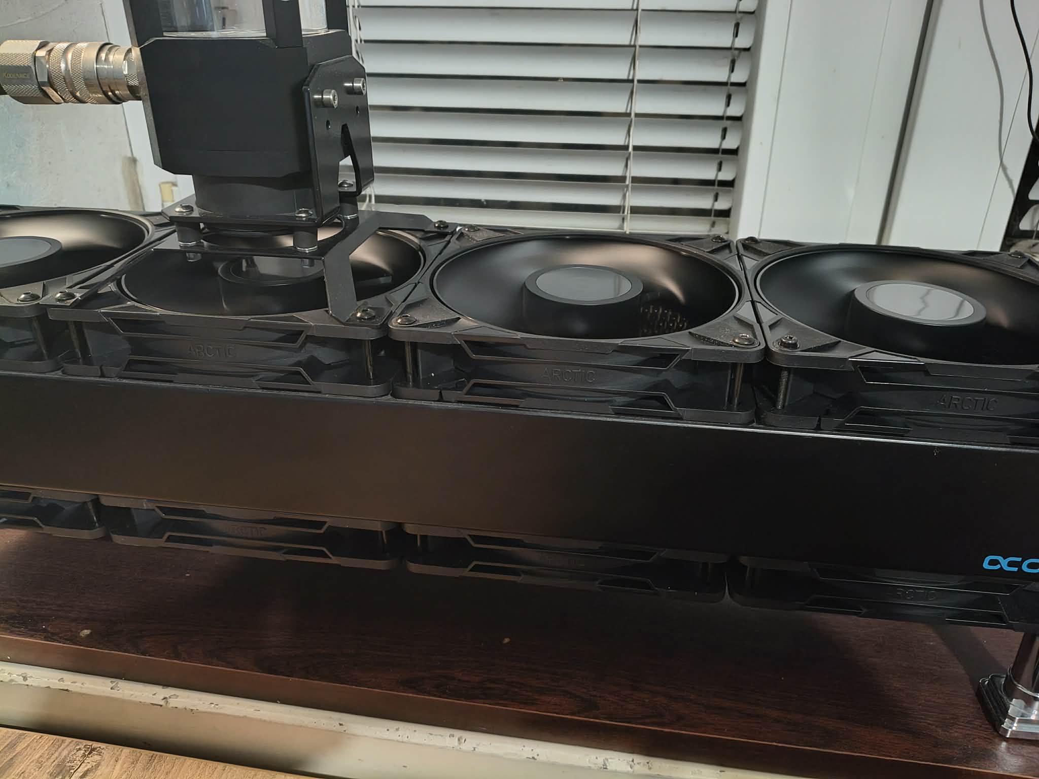

@DarkeVo
Jaki duży silnik mają.
Niestety na push/pull jest jak tu ktoś wyżej wspomniał - głośno. Taki świst/rezonans.
Poniżej 1000-900 rpm jest lepiej a na 700rpm jak używalem zwykle P14 jest porównywalny hałas.
Jak przyłozysz ucho do wentylatora to inny dźwięk silnika.
Co ciekawe, jak odpaliłem same wentylatory na push albo same na pull to tego świstu nie ma. Tylko jak w pusch/pull pracują. Zwykle P14 tego efektu nie generują.
Ponieważ ja trzymam wentyle na 700rpm to mogą być, są spoko. Ala jakbym na tą chłodnicę 560mm Fat, dał RTX 5090 z Ryzenem 9950X albo jakimś Intelem to ona musiałaby pracować na wyższych obrotach a i tak byłoby średnio z wydajnością.
Na push/pull P14 Pro wyją.

W sumie to nawet nie jest świst tylko jakby mechaniczne tarcie. I ten dźwiek jest tylko na wentylach pull.
Te pierwsze, przepychające powietrze przez chłodnicę nic takiego nie wydają z siebie. Na żadnym zakresie rpm.
A pull nawet jak same pracują to powyżej 900 rpm mają mechaniczny dźwiek jakby tarcia.
Edit: ale skubane maja taki ciąg, że te pull wyłączone i tak się obracają jak wentyle push dam na 1100rpm :E
A przecież jest to chłodnica gruba na 60mm.
@Send1N @DarkeVo
Podsumuwując...
Arctic P14 Pro w 5-pak za 135 zł to jest HIT produkt, jeśli wiemy jak je użyć.
Wentylatory Pro dmuchają lepiej jak zwykłe P14. Stworzone do pracy na niskich zakresach rpm.
Zwykłe P14 trzymałem push/pull na ~730rpm. I to było odpowiednie aby zachować ciszę i temperaturę cieczy poniżej 32C, przy średnim TDP ładowanym w loop na poziomie min. 350W.
P14 Pro dają nadzieję na jeszcze niższy rpm, poniżej 600, co sprawia że są cichsze od zwykłych P14.
Nie polecam P14 Pro w pusch/pull bo od 900rpm słychać dziwny mechaniczny, trochę świszczący dźwięk. Od 1100 wyją.
P14 pro na push nie wydają dziwnych dźwieków, poza wzrostem szumu powietrza wraz z rpm.
P14 pro na pull, z zatrzymanymi wentylami na push, wydają ten dziwny dźwięk ale w mniejszym stopniu jak w pracy push/pull.
P14 pro w push/pull zachowują ciszę do 800rpm. Od 900 zaczyna się głośniej i dochodzi dziwny dźwiek.
Zostawiam sobie te wentyle bo za ten hajs to nie ma co zwracać. Za 135 zł masz 5 wentyli vs 1 markowy :E
Dobra jakość wykonania. Sam wirnik nie terkocze.
Czakam aż pojawią się dostępne P14 pro Reverse Black i kupię zestaw do testów na pull. Może nie będą wydawać takiego dźwięku.
Chyba, że nie ma na to szans i bez sensu brać reverse? Co sadzicie?
Edytowane przez MarcoSimone

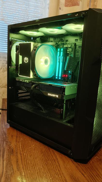

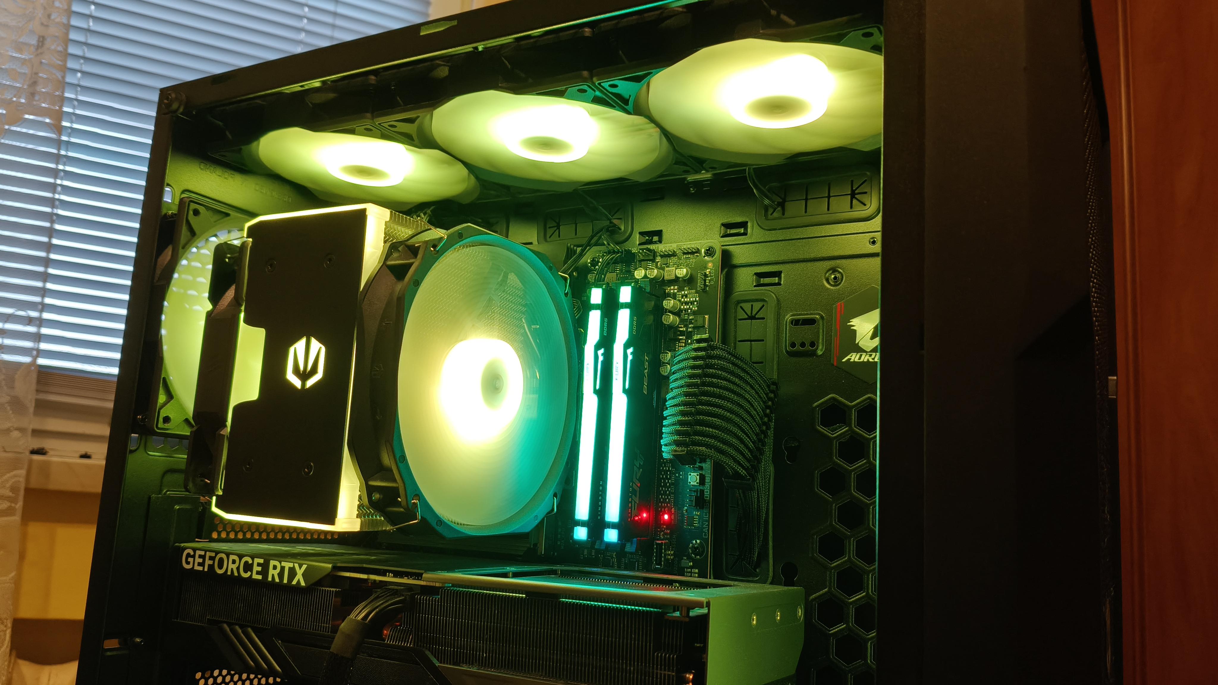

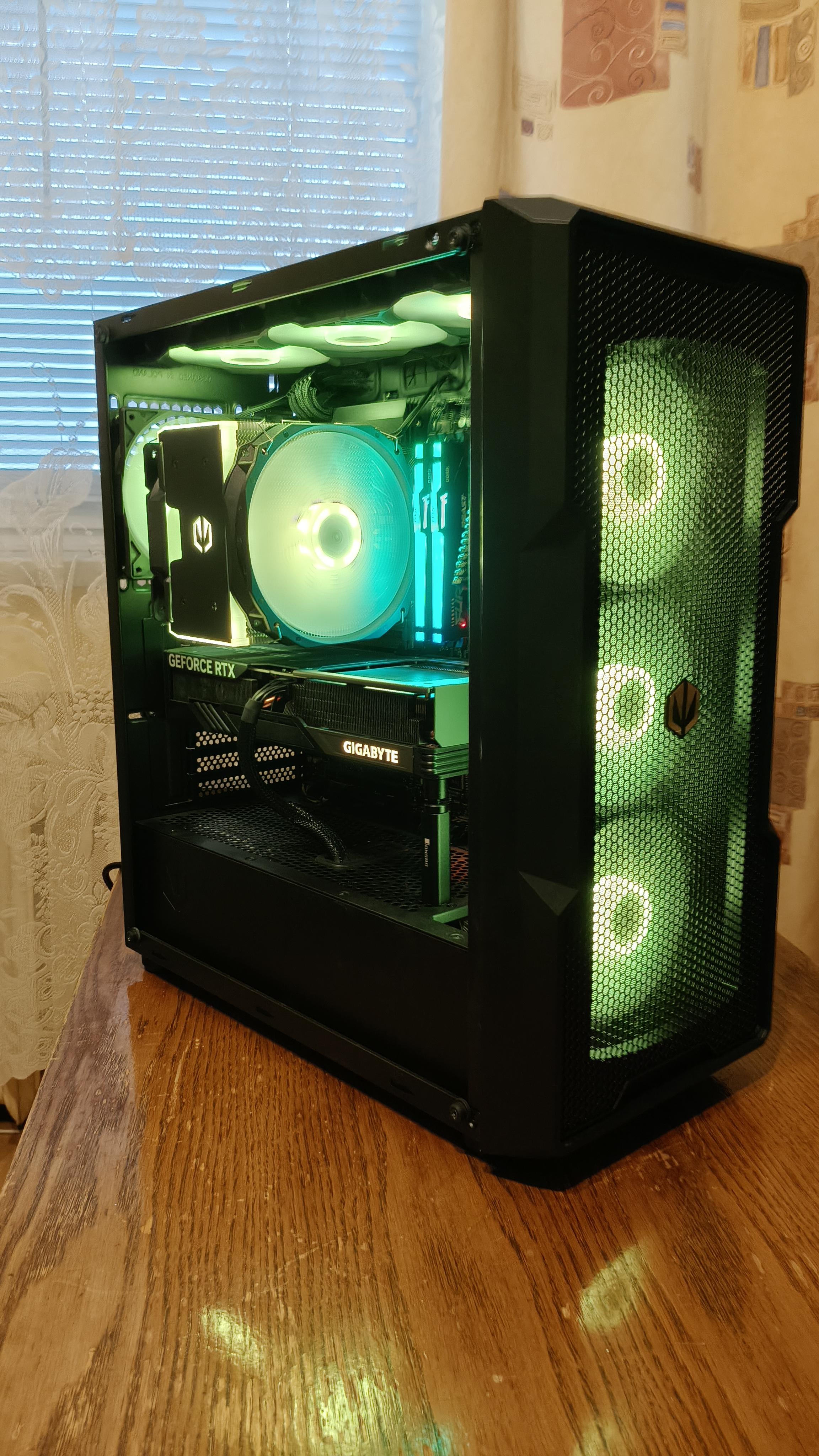

IMG20251226140245.thumb.jpg.2d4bfc94d4a260c73b3693a35622da0b.jpgIMG20251226140249.thumb.jpg.6e7aec2a0d892ebde98b5183bfe569f1.jpgIMG20251226140146.thumb.jpg.ad145418149bb8457c80a7cd07d5b3a9.jpgRaczej nic nadzwyczajnego, ale chciałem pokazać wam moją bestie. W skrócie Ryzen 7800X3D na B650 od Aorusa, RTX 4070 Gigabyte, 32 GB DDR5, obudowa Endorfy + Fortis 5 oraz wentylatory od Endorfy. Jak oceniacie setup i ogólnie sprzęt? Brakuje czegoś? Coś dodać coś ująć? Pozdrawiam i wesołych świąt

@DarkeVo, @ShaDow_Pro wymieniłem P14 Pro na pull. Teraz tam siedzą P14 Pro Reverse.
I jest poprawa. Aczkolwiek powyżej 900rpm dalej pojawia się dziwny dźwiek ale o mniejszym natężeniu. To samo powyżej 1K rpm. Jest mniejsza młockarnia.
Reversy same w sobie wydają się cichsze niż P14 Pro.
Czy coś zyskałem na podmianie na Reversy? Tak. Teraz aby mieć cichy push/pull znowu mogę trzymać na moim sweet spot 750 rpm a nie na 600 rpm.
Po to jest push/pull na grubej chłodnicy aby mieć ciszę a zachować jej wydajność. Bo samo push wymaga sporo wiekszego rpm.
Jeden pakiet 5 szt. P14 Pro będzie do nabycia ;)
Edit: aha...Reversy są grubsze. 30mm.
Edit: znajdę czas to porównam wydajnościowo chłodnicę z push/pull 8x zwykłe P14 vs 4x P14 Pro i 4x P14 Pro Reverse
  • Like 7

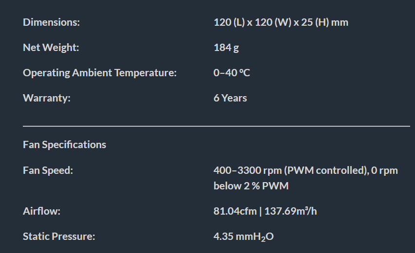

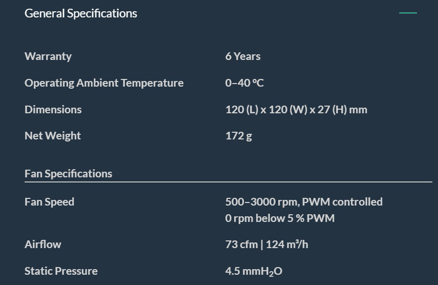

@CryptTM wybacz ale nie umiem rzetelnie odpowiedzieć na Twoje pytanie.
Nie miałem też wersji MAX.
P12 Pro Reverse mają 27mm grubości a 30mm mają P14 Pro Reverse.
Np. porównanie air flow w przypadku P12 jest na korzyść P12 Max a nie wersji Reverse.
Najlepiej jak sobie zamówisz sztukę i porównasz. To nie duża kasa.
