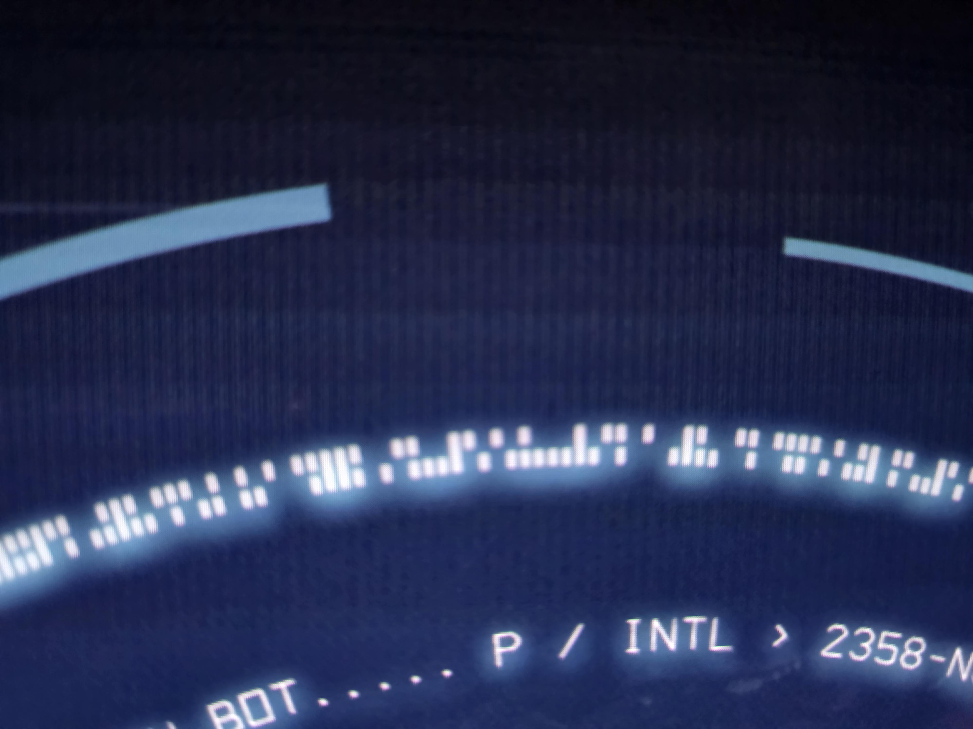

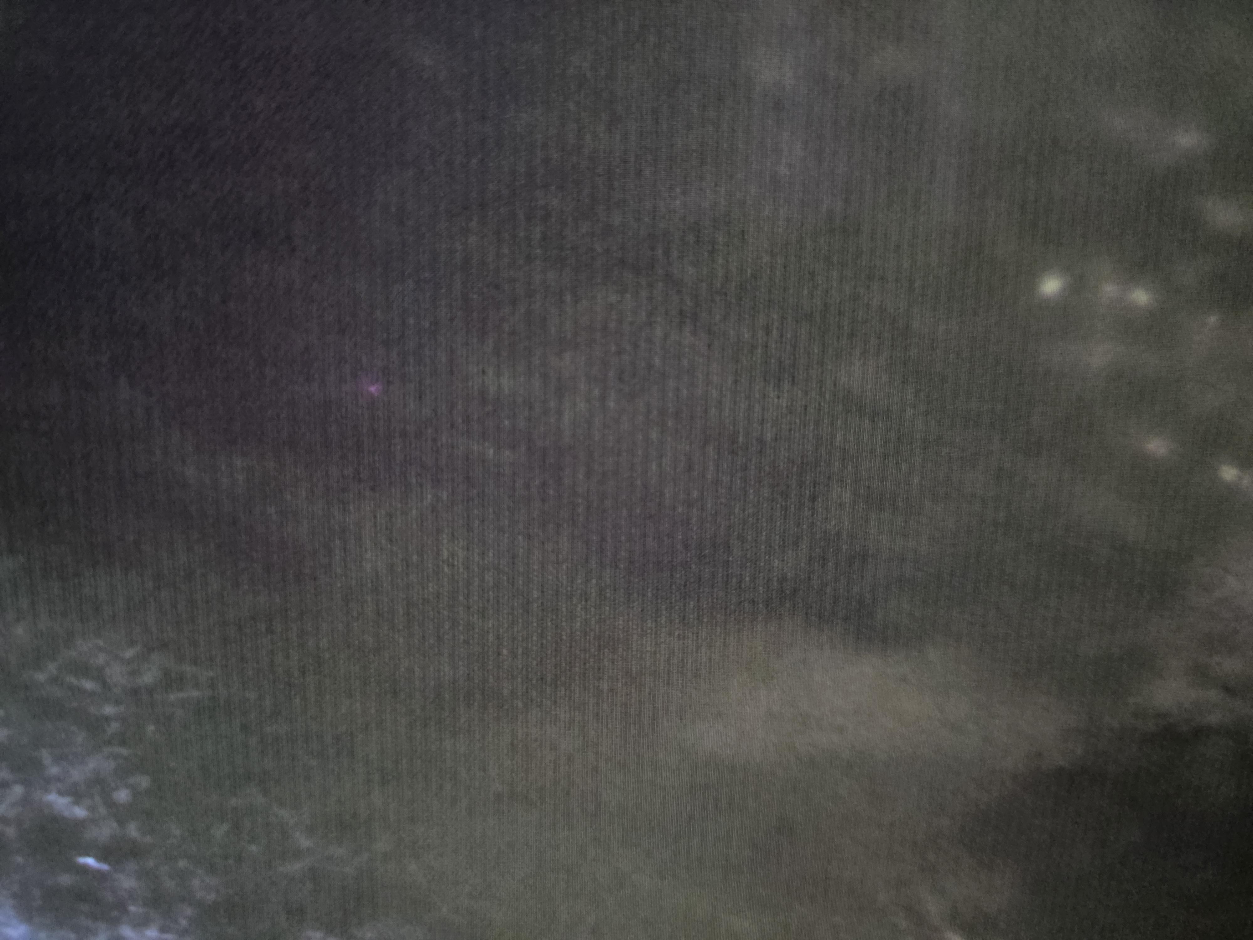

To wszystko wskazuje na kartę graficzną skoro rog ally i ps5 takiego problemu nie ma. Szczerze nie mam już pomysłów, sprawdzenie innego gpu rozwiało by wątpliwości ale nie mam takiej możliwości obecnie
Odkryłem u siebie powód i u Ciebie pewnie też będzie podobnie, skoro na ps5 tego nie ma.
Spróbuj zablokować klatki na np 60fps i sprawdź?
U mnie to było tylko w bf1 i bf5 bo to ten sam silnik i gierka tak reaguje, mianowicie jak mam klatki bez limitu to się to dzieje, ale jak zablokuje na lock 200fps to już tego nie ma albo jest widocznie marginalnie, ale między lock 200 a open jest mega różnica.
Na ps5 chyba jest limit 60fps więc tego nie miałeś?
@NDqq1
Coś w tym jest sprawdziłem jeszcze dokładnie z zablokowanymi fps i dalej jest ale mniej widoczne, raczej to wina gier. Mam to najgorzej w expedition 33 i elden ring a np. w takim indiana jones  i AC shadows nie ma w ogóle

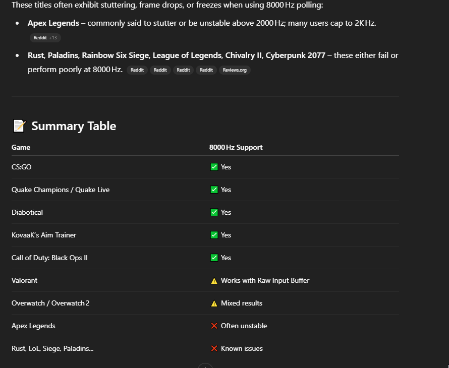

Wrzucę informacyjnie, w razie jakby ktoś chciał się bawić monitorami 480+Hz w grach gdzie prawie nie ma spadków poniżej 500fps. Można wtedy uzyskać idealny obraz w ruchu, ale pewnie mało osób sobie zdaje sprawę, że nawet 500fps na OLED 500Hz nie gwarantuje od razu sukcesu (nawet bez TAA lub podobnych).
Problemem będzie najczęściej próbkowanie USB myszki, które nawet przy 4000Hz jeszcze trochę będzie "psuć", a przestanie przy 8000Hz. Nie mylić z parametrem sensora myszki. Chodzi o USB polling rate. Na obecną chwilę wygląda to tak (a i tak pominąłem kwestie OSu, bo tutaj też nie jest różowo i może być wymagany W11 zamiast W10)
Szkoda tego Rainbox Sixa, bo gra lata w 500fps bez problemów na wydajnym sprzęcie.
Info z chatagpt w wersji darmowej może (i na 99% jest) niedokładne i w części błędne, ale chciałem Wam tylko wskazać problem i zaoszczędzić rozczarowań tym, którzy w przyszłości (lub teraz) chcieliby poeksperymentować
Omówienie zagadnienia tutaj:
https://blurbusters.com/faq/mouse-guide/
Jak widać wchodzą monitory 500HZ OLED, a branża w takim Doomie Dark Ages wesoło idzie w przeciwnym kierunku, dodając path tracing :E
Ale za ileś (wiele) lat się to zmieni, więc dobrze mieć świadomość, żeby nie testować w grach, które sobie z tym 8kHz nie radzą. Modeli myszek działających z 8kHz też nie jest dużo póki co.

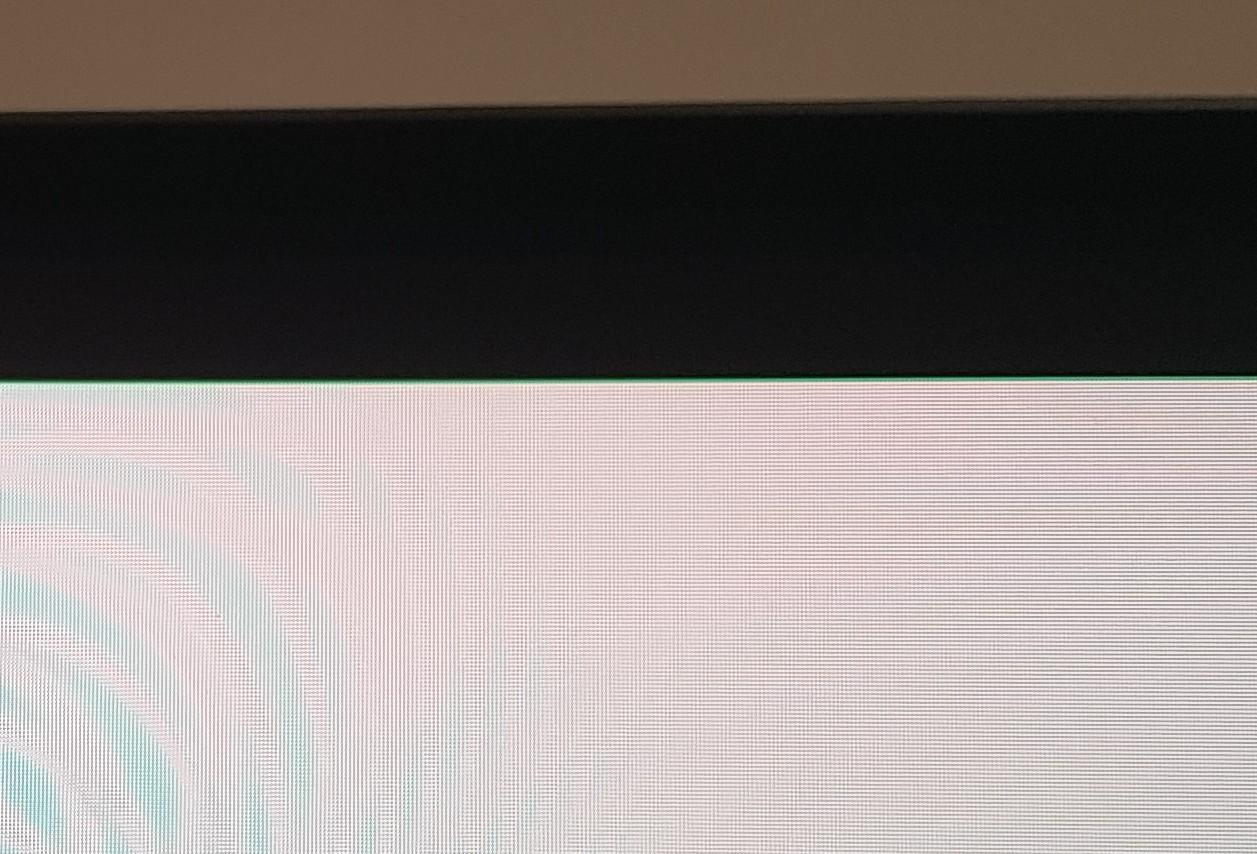

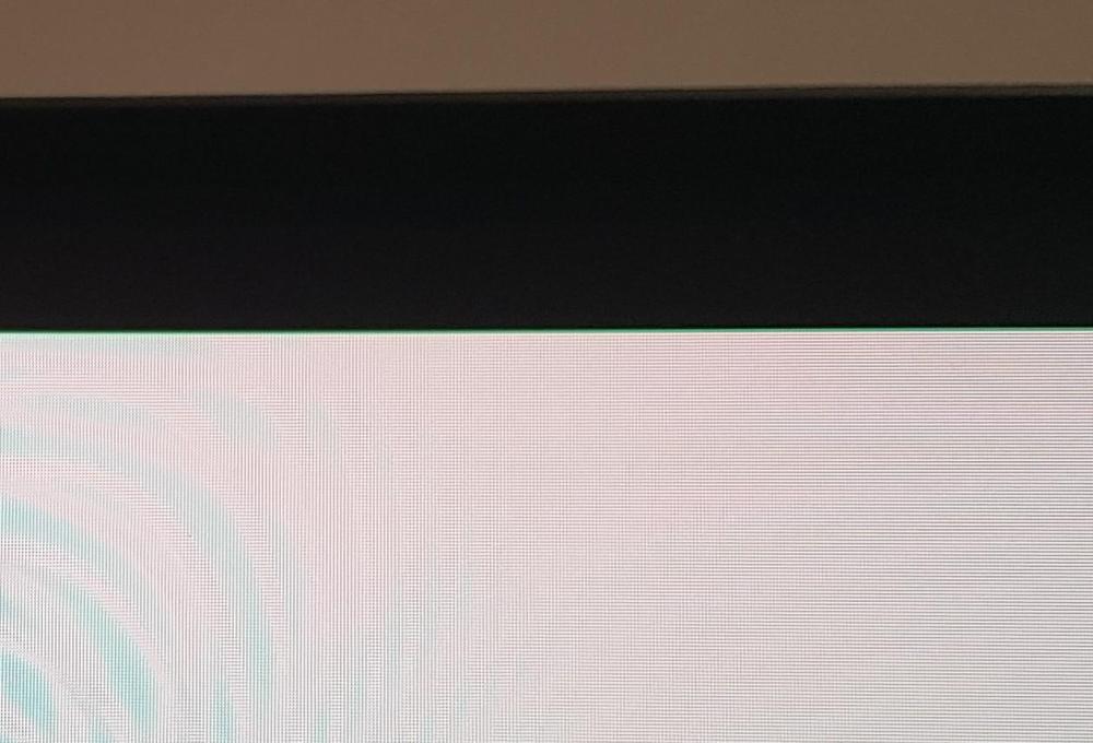

Co do pasków to na ps5 włączyłem inną grę i też są one mocno widoczne aż nawet na zdjęciu dobrze widać. Nie wiem czy to wadliwy panel czy ja mam jakieś czułe oczy bo pokazywałem to dwóm innym osobom i one tego nie widzą gdzie ja to bez problemu dostrzegam.

No wiem, coraz bardziej zaczynam to dostrzegać i nie wiem czy to jest bardziej widoczne czy ja mam jakąś paranoję na tym punkcie.
Pytanie co z tym zrobić czy oddać na rma czy to jednak normalne dla oledów? Według reddit to norma na qd-oled 3gen tylko większość osób tego nie widzi
Piksele mają mniej więcej tak układ, zielony na górze, a pod spodem czerwony i niebieski.
1st-vs-2nd-vs-3rd-Gen-QD-OLED-subpixels.
W związku z tym biały prostokąt będzie miał zielony pasek na górze (tam gdzie krawędź składa się z zielonych pikseli), a fioletowy na dole (tam gdzie czerwony+niebieski).
Czarny prostokąt na białym tle odwrotnie.
To tak jak marginalne migotanie(niewielka zmiana klatek) z gsync nie widać go gołym okiem, ale kamera to wychwyci. Także nawet jakby tego nie widział to kamera wychwyci, ale to jest mało realne to jest zbyt oczywiste by tego zauważyć.
Powiedz mi w jakich grach to widzisz? To ewentualnie sprawdzę u siebie.
