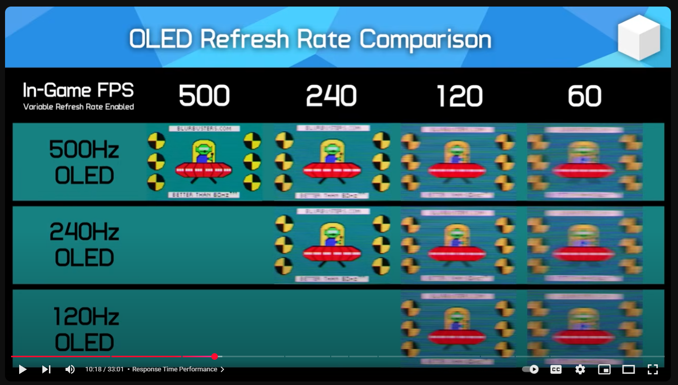

To jest porównanie prawdziwych klatek na OLEDach, ale to się pokrywa z tym jak długo wyświetlasz klatkę na ekranie.
Różnica pomiędzy 60 a 120 na tym obrazku to dokładnie to samo co różnica pomiędzy BFI co drugą klatkę, a BFI w trybie klatka-bfi-bfi-bfi-klatka-bfi-bfi-bfi-klatka.
Zależnie od tego o jak szybkim ruchu mówimy, możesz porównać z tego obrazka pomiędzy 60 a 120, pomiędzy 120 a 240 czy pomiędzy 240 a 480-500.
Ten test jest robiony przez Monitors Unboxed przy dość wolnym ruchu, więc owszem, taki tryb 1:4 jak najbardziej ma sens, bo "co drugą" nadal nie wystarczy aby uzyskać jakość obrazu w szybkim ruchu choćby na poziomie tego co potrafiły telewizory sprzed 35 lat.
Jeśli puścisz obraz w 60fps na ekranie 600Hz przez jedną klatkę, a reszta "czarno", to będziesz miał taką samą jakość obrazu w ruchu jak przy 600fps na 600Hz. Upraszczając, bo oczywiście zostanie kwestia tego jak dużo klatek widać, więc 200fps zawsze wypadnie lepiej w bardzo szybkim ruchu niż 60. Ale zakładając, że śledzisz wzrokiem obiekt, to ten obiekt będzie tak samo wyraźny. W tym sensie.

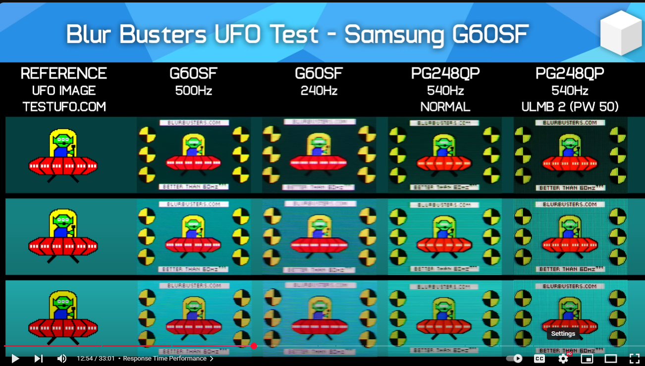

500Hz to za mało do żylety w ruchu. Używam od dekady TN LCD, który potrafi sobie poradzić z ruchem lepiej niż OLED 500Hz, jak nie wiesz czemu, to odsyłam do porównania z LCD TN 540Hz, który jest póki co królem, ale oczywiście pod warunkiem, że używasz ULMB (stroboskop z podświetlenia)
Przy side scrollerach naprawdę "żyleta" ożywia gry, ale nie tylko w nich. Kręcenie kamerą w grach typu Wiedźmin 3 przy graniu na padzie też pokaże różnicę w wyglądzie oglądanego świata. Skoro nawet jest różnica między ULMB 540Hz w trybie "Stroboskopu" a OLEDem 500Hz, to tym bardziej będzie pomiędzy BFI 1:2 a BFI 1:4
A, oczywiście różnica pomiędzy 500 a 540Hz nie istnieje. Po prostu ten najszybszy na świecie LCD TN z najlepszą na świecie (obecnie) implementacją ULMB, ma akurat 540Hz, ale to nie ma żadnego znaczenia. Miałby 500 i byłoby to samo.
