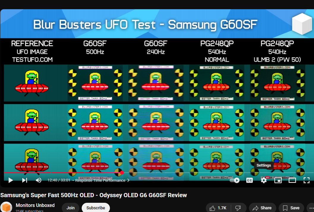

Ale im chodziło o uproszczenie, aby laikom wytłumaczyć. Tu chodzi o dwie nakładające się na siebie kwestie: czas reakcji piksela i czas wyświetlania klatki (tzw. frame persistence)
Ciężko to wytłumaczyć szybko, łatwo i prosto, więc tak wymyślili sobie mówić - mają na myśli że np. OLED 240Hz zawsze będzie lepszy od LCD 240Hz jeśli oba pracują w trybie sample and hold.
Wejdź na Monitors Unboxed i zobacz reckę asusa 540Hz:
Spoiler
Jak widać OLED 500Hz odsdtaje od TNki jeśli TNka jest bardzo szybka, a migotanie podświetleniem/stroboskop/ULMB jest zaimplementowane poprawnie i ustawione na maksymalną jakość obrazu ruchomego.
Bez migotania aby uzyskać ten efekt potrzeba będzie ze 700-1000Hz OLEDa, ale jakby OLEDom zaimplementować coś poważniejszego niż prostackie BFI, np. rolling scan i tym podobne implementacje ala TV OLED od LG sprzed kilku lat (serie X i 1) to do takiej samej żylety w ruchu mogłoby wystarczyć nawet zaledwie 100Hz (nie licząc różnicy w płynności, oczywiście, bo 100Hz się będzie różniło od 500Hz także pod tym względem, oczywiście)
Żeby nie było nieporozumień co do tego, co piszę:
Różnice między 500Hz a LCD Asusa 540Hz w trybie ULMB2, to są już różnice między obrazem wyraźniejszym lub mniej wyraźnym.  Różnica między 120Hz OLEDem a 500Hz oledem to różnica między plamą a obrazem, jeśli śledzisz okiem szybko poruszający się obiekt.
Daleki jestem od pisania, że każdy ma brać LCD, bo OLED 500Hz jest do dupy bo rozmywa. Jak na wejściu będzie stałe 500fps to OLED  500Hz spokojnie da się nazwać dobrym ekranem do gier. Sam gram czasem na 1ms wyświetlania klatki a czasem ponad 2.5ms, a jestem z tych najbardziej wymagających odnośnie obrazu w ruchu. Większość ludzi nie widziała na oczy nigdy nic poniżej 5ms więc OLED 500Hz określą jako "ideał", więc nie zamierzam nikomu odradzać OLEDów i kupować TNki 1080p za 4000zł w 2025r.
Po lewej G50SF - OLED 500Hz. Po prawej PG248QP - LCD TN z ULMB
