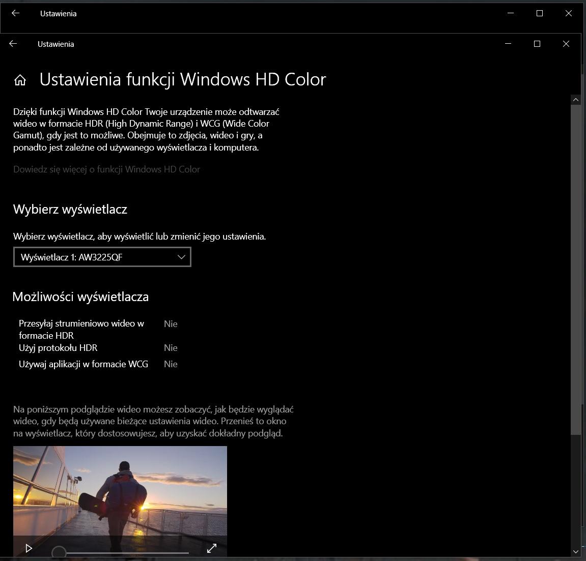

jagsulek 11 Opublikowano 14 Grudnia 2025 Opublikowano 14 Grudnia 2025 Update firmware ogarnięty. Zmiana kabla na DP pomogła Teraz pytanie następne. Dlaczego nie mogę włączyć HDR? W monitorze ustawione. W opcjach windows nie widać. W grze nie mogę aktywować. Ustawienia 4k 240Hz na kablu DP kolory 10 bit - jeśli ma to znaczenie, bo nie wiem. System Winda 10

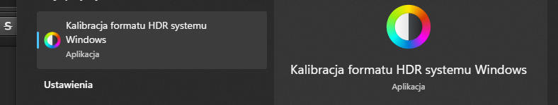

Pan Mateoo 646 Opublikowano 14 Grudnia 2025 Opublikowano 14 Grudnia 2025 pobierz ta aplikacje i przeklikaj, utworz profil HDR wtedy sprwadz jak nie dziala to ustaw 8bit i np 60hz TYMCZASOWO jesli wtedy HDR dziala to znaczy ze max przepustowosc kabla cie ogranicza ustaw wtedy 240 hz w 4k i sprawdz czy bedzie dzialac czy nie - mozesz posprawdzac kable - postaraj sie uzyc tego o najnowszym standardzie 1

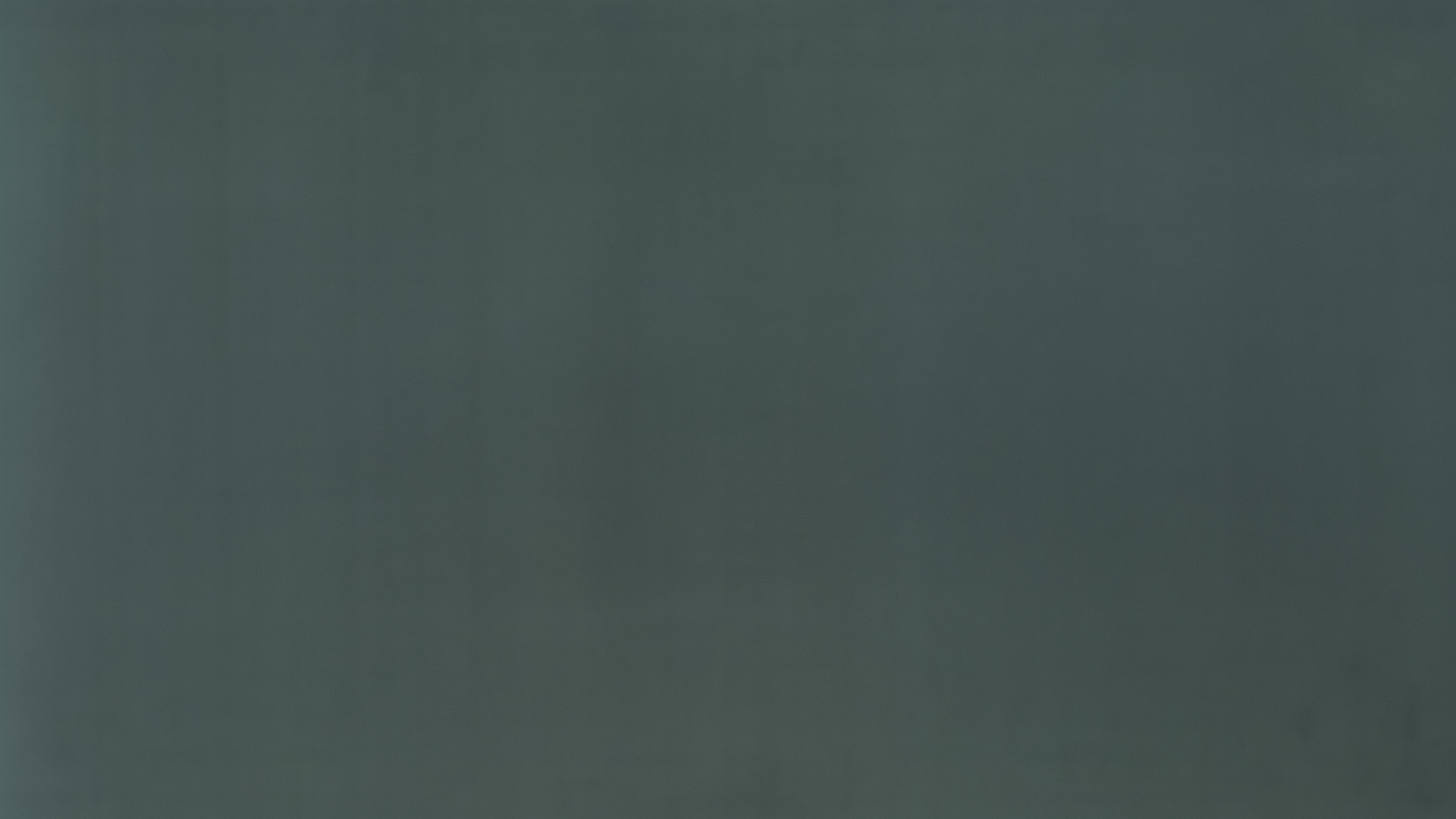

Rex 1 Opublikowano 15 Grudnia 2025 Opublikowano 15 Grudnia 2025 Zakupiłem monitor XG32UCWMG i sprawdziłem grey uniformity. Wyniki testu prezentują załączone zdjęcia. Jestem świadomy obecności bandingu, jednak ze względu na brak głębszej wiedzy na temat monitorów, mam trudności z obiektywną oceną, czy widoczne defekty są na tyle znaczące, by rozważać zwrot urządzenia. Trzecie zdjęcie (zbliżenie) może nieco wyolbrzymiać ten efekt.
jankooo 322 Opublikowano 15 Grudnia 2025 Opublikowano 15 Grudnia 2025 24 minuty temu, Rex napisał(a): Zakupiłem monitor XG32UCWMG i sprawdziłem grey uniformity. Wyniki testu prezentują załączone zdjęcia. Jestem świadomy obecności bandingu, jednak ze względu na brak głębszej wiedzy na temat monitorów, mam trudności z obiektywną oceną, czy widoczne defekty są na tyle znaczące, by rozważać zwrot urządzenia. Trzecie zdjęcie (zbliżenie) może nieco wyolbrzymiać ten efekt. Dopóki nie widzisz/nie przeszkadza ci to w codziennym zwykłym użytkowaniu to się tym nie przejmuj. To nie jest technologia doskonała ale do rozrywki najlepsza jaka jest. Ps. Ja trafiłem na taki egzemplarz w 4-tej generacji panela gdzie w ciemnych scenach miałem zebrę na ekranie więc poleciał zwrot i wróciłem do świecącej czerni IPS. Ty masz trzecią generację, która według opinii w internecie poprawia się wraz ilością odświeżeń panela i obraz staje się bardziej "równy". 1
Reverse17 55 Opublikowano 15 Grudnia 2025 Opublikowano 15 Grudnia 2025 (edytowane) @Rex Myślę że jest jako tako akceptowalnie, jest szansa że z czasem bardziej się wyrówna. Robiłeś odświeżanie pikseli? Ja po wyciągnięciu swojego LG C4 prosto z pudełka miałem pasy jak od linijki, jedno odświeżenie pikseli i problem rozwiązany:) Swoją drogą fajny sprzęt, sam biorę go pod uwagę jako jedną z opcji przy wymianie poczciwego IPS'a, powłoka TrueBlack Glossy rodem z telewizorów LG na duży plus, może i to trzecia generacja WOLED ale z nieco poprawionym układem subpikseli (RGWB) oraz warstwą najnowszego MLA+, brak wentylatora również na plus, szkoda że nie dali DP 2.1 w tej cenie ale podobno DSC działa bezstratne pod względem wizualnym więc to chyba nie jest duży minus. Jeśli łaska to możesz również sprawdzić jak się prezentuje ewentualne zabarwienie jasnych teł pod kątem (biała plansza/pustynny krajobraz/śnieżna sceneria etc), antyrefleksyjne powłoki LG lubią w zależności od egzemplarza łapać różne przebarwienia na jasnych tłach, tzw. "green tint/pink tint", sprawa mocno zależna od konkretnego egzemplarza, tutaj powłokę nakładało samo LG Display więc na 99% jest to dokładnie to samo co w ich telewizorach, ot, Asus nazwał to sobie "TrueBlack Glossy" aby było bardziej prestiżowo Edytowane 15 Grudnia 2025 przez Reverse17
Rex 1 Opublikowano 15 Grudnia 2025 Opublikowano 15 Grudnia 2025 @Reverse17 Tak odpaliłem kilka ale trudno powiedzieć czy jest jakiś efekt poprawy. W sumie te linie nie biegną przez cały ekran tylko tak jak 1/3. Zauważyłem to dopiero jak zmieniłem chrome na dark mode. Jeśli chodzi o biały ekran to może rzeczywiście jak się wpatrzę to widzę tam jakiś bardzo delikatny odcień różu ale to akurat mi zupełnie nie przeszkadza, na scenach pustynia/śnieżna nie specjalnie już coś widzę. Sama powłoka bardzo mi się podoba długo nie mogłem się zdecydować między matowym a błyszczącym, gdyż mam dość jasne stanowisko ale wcale mi to nie przeszkadza.
Reverse17 55 Opublikowano 15 Grudnia 2025 Opublikowano 15 Grudnia 2025 (edytowane) @Rex Zatem dałbym mu szansę, jeśli jakoś bardzo nie rzuca Ci się to w oczy (banding) to daj mu te kilka dni czy nawet cały okres na zwrot aby się "wygrzał" i dopiero podejmij decyzję, ale banding w WOLED to niestety cecha i ciężko z tym walczyć, na jednym egzemplarzu będzie większy na innym mniejszy, to samo ze wcześniej wspomnianym "tintem", na jednych egzemplarzach jest duży: KLIK a inni raportują że w ogóle tego nie widzą Tak btw, z jakiej odległości korzystasz z tego rozmiaru monitora? Tak mniej więcej, odległość od oczu do matrycy po zajęciu pozycji, u mnie byłoby przejście z 27" na 31.5" więc skok dość zauważalny przy biurku o głębokości 60cm, plus taki że montowałbym monitor do ściany uchwytem vesa slim więc może może ma to prawo bytu przy 31.5" PS: Tak, ta powłoka ekranu robi robotę, również i w moim przypadku byłaby to największa zaleta tego sprzętu, czerń zarówno w dzień jak i w nocy oraz super przejrzystość obrazu, niewątpliwym plusem jest również większa odporność na zarysowania względem QD-OLED w których to powiew zbyt zimnego powietrza może zarysować ekran Edytowane 15 Grudnia 2025 przez Reverse17

jagsulek 11 Opublikowano 16 Grudnia 2025 Opublikowano 16 Grudnia 2025 W dniu 14.12.2025 o 18:29, Pan Mateoo napisał(a): pobierz ta aplikacje i przeklikaj, utworz profil HDR wtedy sprwadz jak nie dziala to ustaw 8bit i np 60hz TYMCZASOWO jesli wtedy HDR dziala to znaczy ze max przepustowosc kabla cie ogranicza ustaw wtedy 240 hz w 4k i sprawdz czy bedzie dzialac czy nie - mozesz posprawdzac kable - postaraj sie uzyc tego o najnowszym standardzie Na Windows 10 nie mogę tego pobrać. Może mam coś poblokowane w sklepie microsoft. Zalogowany, plik pobiera i po kliknięciu przerzuca znowu do store. Nie wiem czy to przez winde 10, czy przez moją konkretnie (może coś mam spaprane/poblokowane) Chyba czas przejść na "11". Orientuje się ktoś czy dalej można przejść na "11" za darmo, bo nie widzę już komunikatu w aktualizacjach windows?
