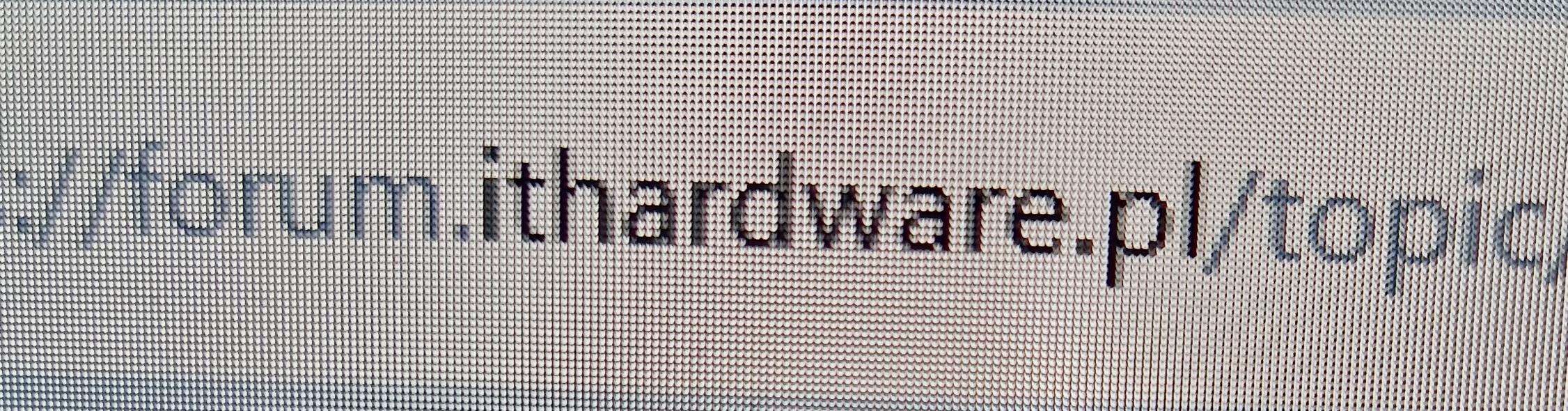

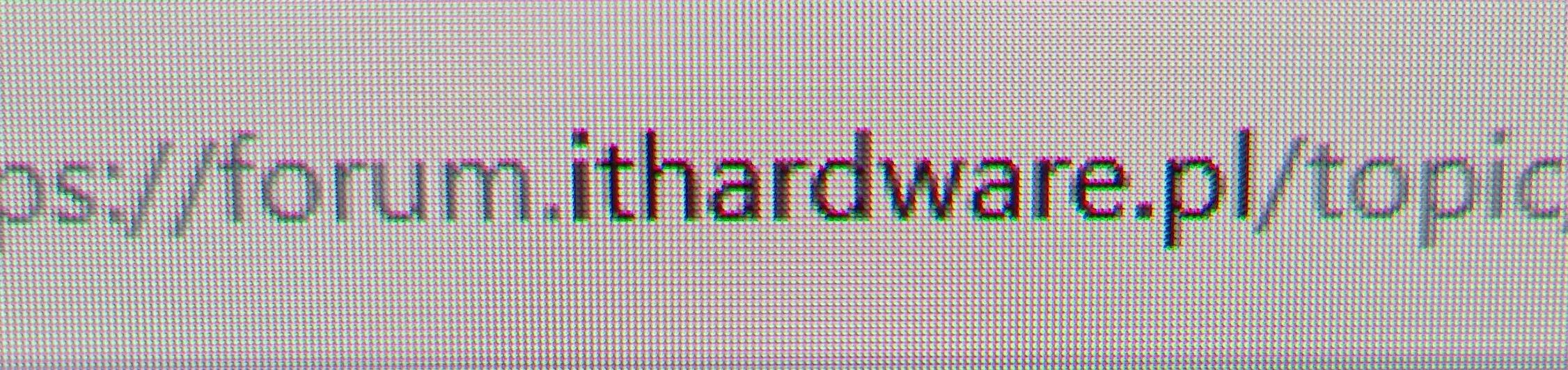

QD 3rd gen nadal ma fringing, nawet większy niż stary woled, bo to nadal niestandardowe trójkątne piksele. Woled wykłada się na pewnych kombinacjach kolorów, ale przynajmniej tekst czarno na białym nie sprawia mu problemów.
Zdjęcia z ręki komórką, w realu nie wygląda to aż tak źle, bo wszystko mniejsze i kamera chyba trochę wyolbrzymia ten efekt.
C2 woled:
G6 qd-oled
