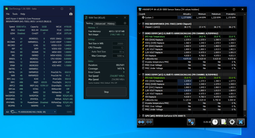

Wuadator 65 Opublikowano 29 Listopada 2024 Opublikowano 29 Listopada 2024 (edytowane) 42 minuty temu, Umpero napisał(a): @Wuadator Kojarzę, że coś @PiPoLiNiO Ten ALF 420 tak ładnie mrozi tego proca? Mam zrobione push pull na gorze, więc przy umiarkowanej prędkości, bardzo dobrze chłodzi, potem w miarę wzrostu hałasu już nie ma takiego spadku temperatur az w końcu dobija do ściany. W tej konfiguracji, przy takich obrotach podobno bezkonkurencyjny. W temacie "zestawy komputerowe" wrzucałem linka do filmiku na utubie, później załączę jak będę w domu Test przy co -35, oc pamięci i + 200 mhz Omyłkowo wstawiłem link w poście niżej, nie umiem usunąć... Edytowane 29 Listopada 2024 przez Wuadator
