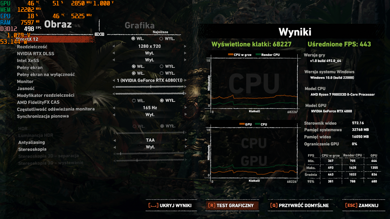

Procesor stock + CO i PPT ustawione na 88W - temp. w pokoju 25.5 stopnia
Max PPT - 81W, w wyższej rozdzielczości będzie mniej.

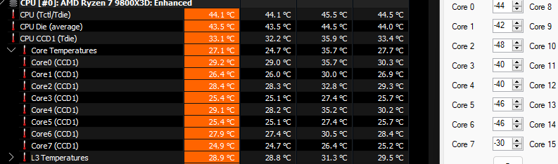

Samo PBO pompuje mocno, więc nie wiem czy nie lepiej wychodzi OC po staremu na sztywno, ale sam póki co się bawię precision boost i testuję. Przy dość dużym UV +200 robi bez problemu i jest na razie stabilnie. W syntetykach temperatury są dość wysokie, ale w codziennym użytkowaniu git. No oprócz far cry, którego często przytaczam, bo ta gra wygrzewa cepa jak mało która. W takim WRC mam 52 stopnie maks, a far cry blisko 70.
Jakie miejsce testowe do far cry5 używasz? Też w fc5  zaobserwowałem wyraźny skok przekraczający nawet 80 stopni, miałem wtedy co -20 all core nie per core, ja monitorowalem to od prologu po skuciu ojca przejście do helikoptera skoki były wtedy do 70 z tego co pamiętam po cut scence jak była pierwsza strzelanka tam dobijało więcej, nie testowałem tego po aktualnym-co bo wyjazd na weekend mam, ale jak wrócę do domu będę dalej testować jeszcze core 6 i 7 będę obniżać bo tam jest potencjał jakiś,

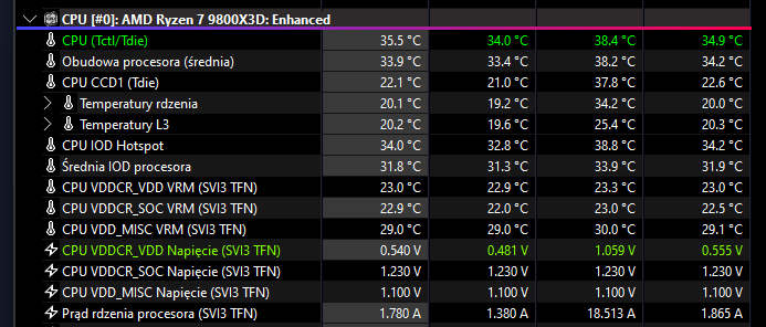

Witam czy temp cpu 9800x3d w idlle 52 stopnie to normalne? chłodzenie to aio nzxt 360,płyta asus tuf x870,zrobilem undervolting pbo minus 30 ,temp spadły, w grach jest ok 57c w cinebech max 70 a w idlle nadal  52 stopnie.
Jak masz w pokoju 30 stopni to możliwe. :) Ja teraz przy 21 stopniach, w idlee mam 34.
W Domu mam 23 stopnie,a w biosie faktycznie pokazuje o 10 stopni mniej może w win11 coś w tle chodzi,tak/ się zastanawiam jeszcze nad jednym nie miałem pasty na cpu i użyłem tej fabrycznej co była  nałożona na pompę,cholera wie co to za pasta itd.
Temperatura w idle to ostatnia rzecz, którą bym się przejmował. Zależy od tego jak masz system skonfigurowany, jaki RAM i co działa w tle. Nawet sam monitoring może podbić temperaturę.
U mnie jeszcze lepiej teraz, bo w BIOS-ie 45 stopni, a w windzie jak się wszystko załaduje 42-43 xD. Okolice 50-52 stopni mi trzymał przy wyłączonych wentylatorach, ale tak jak koledzy wyżej wspomnieli wiele rzeczy się na to składa. Patrząc na fora te 50 stopni +- jest w granicach normy 😉.
