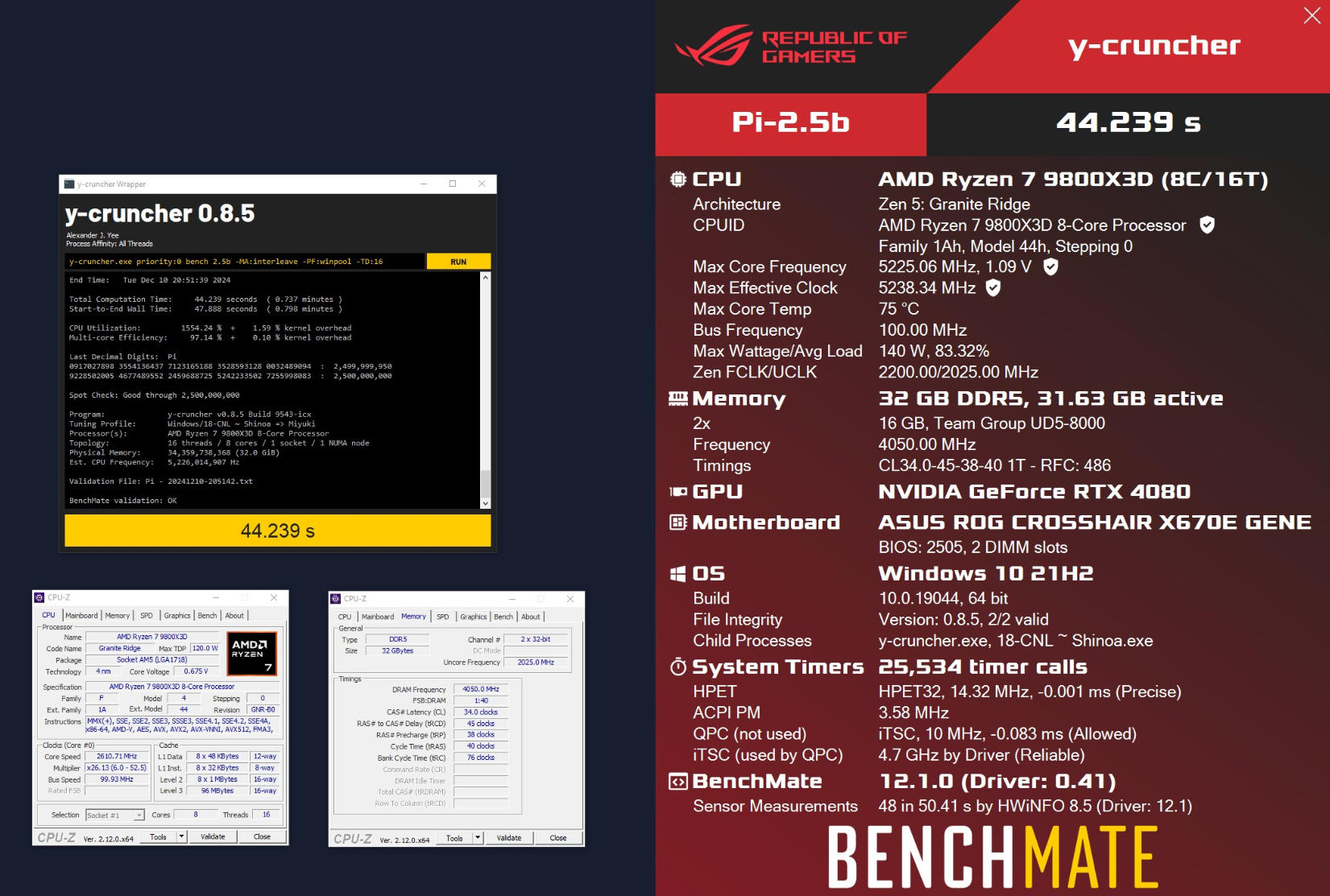

Jak masz słabszą płytę to w ogole bym Ci go nie polecił. Ja nie mam złej, ale po 5min juz cewki sie odzywaja na płycie, cicho ale graja przy VT3, na 7800x3d bylo cicho, ale tutaj procek je wiecej prundu bierze i takie obciażenie 140-145W oddziałuje na sekcje zasilania, szczególnie letnią porą. Przy słabszej płycie temperatury VRM potrafią poszybowac do 90 i nawet wiecej stopni. Taka nagrzana płyta,zapodaje potem napięcia na procka które, niekoniecznie musza byc takie jakie sobie wyliczył producent i jak poczujesz taki lekki swąd to juz wiesz, że zadługo sie bawiłeś ycruncherem
23 godziny temu, kamil039c napisał(a):
Nie możliwe :D
Czym chłodzisz i jakie napięcia przy typowym przebiegu ?
OC manualne czy PBO ?
Powinno wyglądać tak:

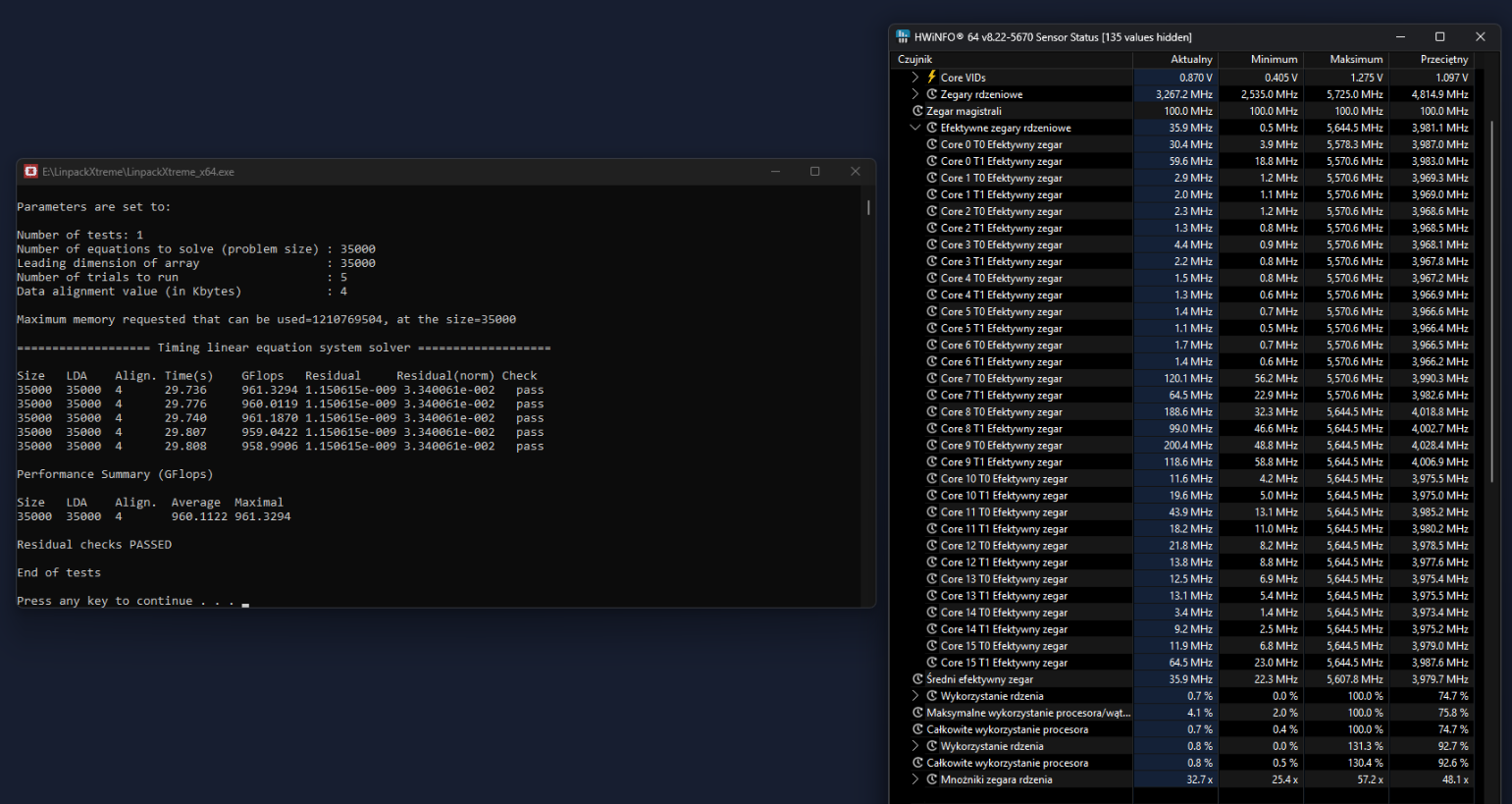

Testowane rózne ustawienia, generalnie 180W=95'C i manualne OC i PBO.
np. 5225Mhz curve -25 co daje napięcie 1,146V i efektywne taktowanie 5120MHz = 168W = 91'C
Pewnie mogę zmniejszyć jeszcze curve ,ale to znowu taktowania spadają, dupa nie robota.
Chłodzenie Arctic Freezer III 360, wszystko dobrze złożone, bo chłodzenie ściągane i zakładane kilka razy, bo testowałem 2 płyty i wyniki zawsze podobne, czyli ciulowe :kupa:
Intel takie temperatury osiągał przy 230-240W.
A 5425MHz nie da się odpalić YCrunchera bo musiałbym ustawić napięcie 1,25V i temperatura skoczyła by pewnie do 110'C :boink:
Do grania mam ustawione +175MHz curve -40 i gry chodzą stabilnie jak dotąd, a w benchmarki nie gram :)

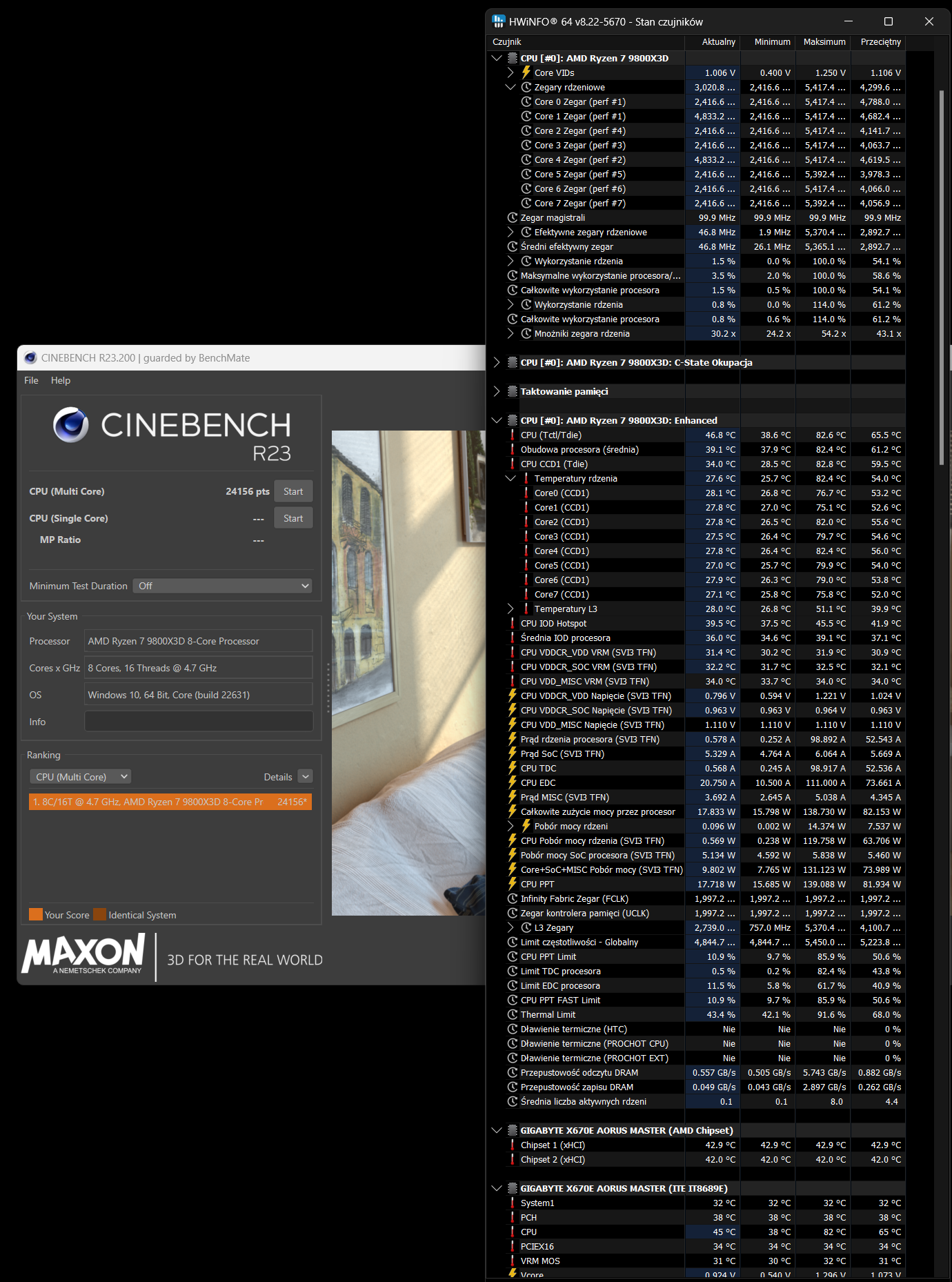

Może taka sztuka proca ci się trafiła. A OC i pałowanie napięcia to znaczne zwiększanie tempów. Nie adekwatne do zysków.
U mnie takty stock CO -15, daje ~1.1V na procka.
Też mam Aio ALF 3
Takie tempy po puszczeniu 2 CB i cruncher. Max ~130W

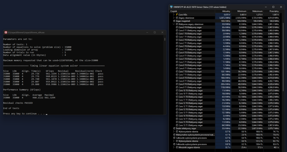

Moje strojenie, wstępnie, zakończone. Ustawienia na co dzień z możliwymi modyfikacjami :)
Zrzutekranu2025-03-24210901.thumb.png.b4960c74bcbc513c8f4f2e2e7d1c2da4.png  Zrzutekranu2025-03-24211200.thumb.png.694c994bc9a6196ea2e8dfe9c62fa45e.png

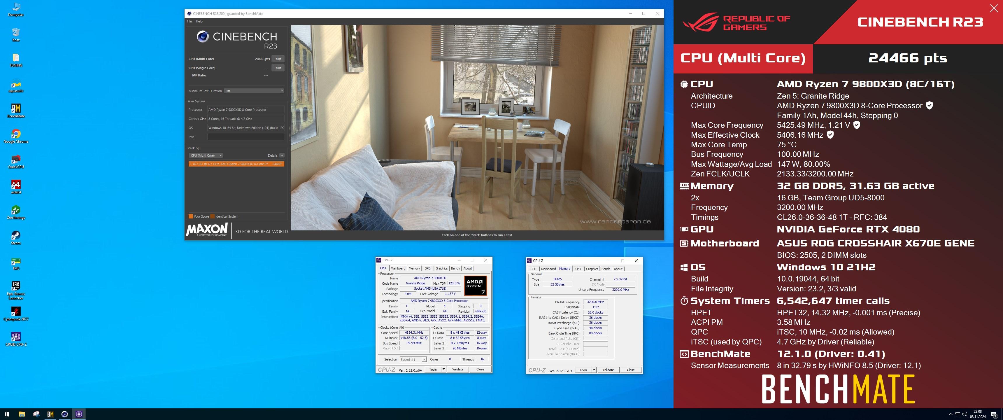

To może inaczej, na poprzednim 7800x3d 6400:2166 (2166 jest maksymalny na jakim sie wlacza moja płyta gł. 2200 jest albo zbugowane albo wylaczone dla tej ver płyty)
6400:2000 działało stabilnie, 6400:2100 było ok
6400:2166 po 1h, czasem po 30min bład wyskakiwał,
6400:2133 instant error po okolo 10s, no matter what. Nawet przy CL 40 z tym, że tutaj gdzie po 2-3minutach. Także 6400:2133 jest szybsze dla gier niz 6400:2200,
natomiast 6200:2067 czy 6000:2000 bez problemu, ale tutaj FPS jest mniej wiecej porównywalny z 2200, powiedziałbym że dla 6000 2200 jest najlepsze, natomiast dla 6200 lepiej użyc 2067 aczkolwiek 2200 też jest dobre. Natomiast przy 6400:2133 nie każdy procesor i płyta główna to ogarnie.
ja testowałem na 9800x3d bclk 102x2166 czyli FLCK 2210, było mniej wiecej tak samo szybkie jak 2067 moze dawało ciut gorsze latency, ale juz mniejsza o to
