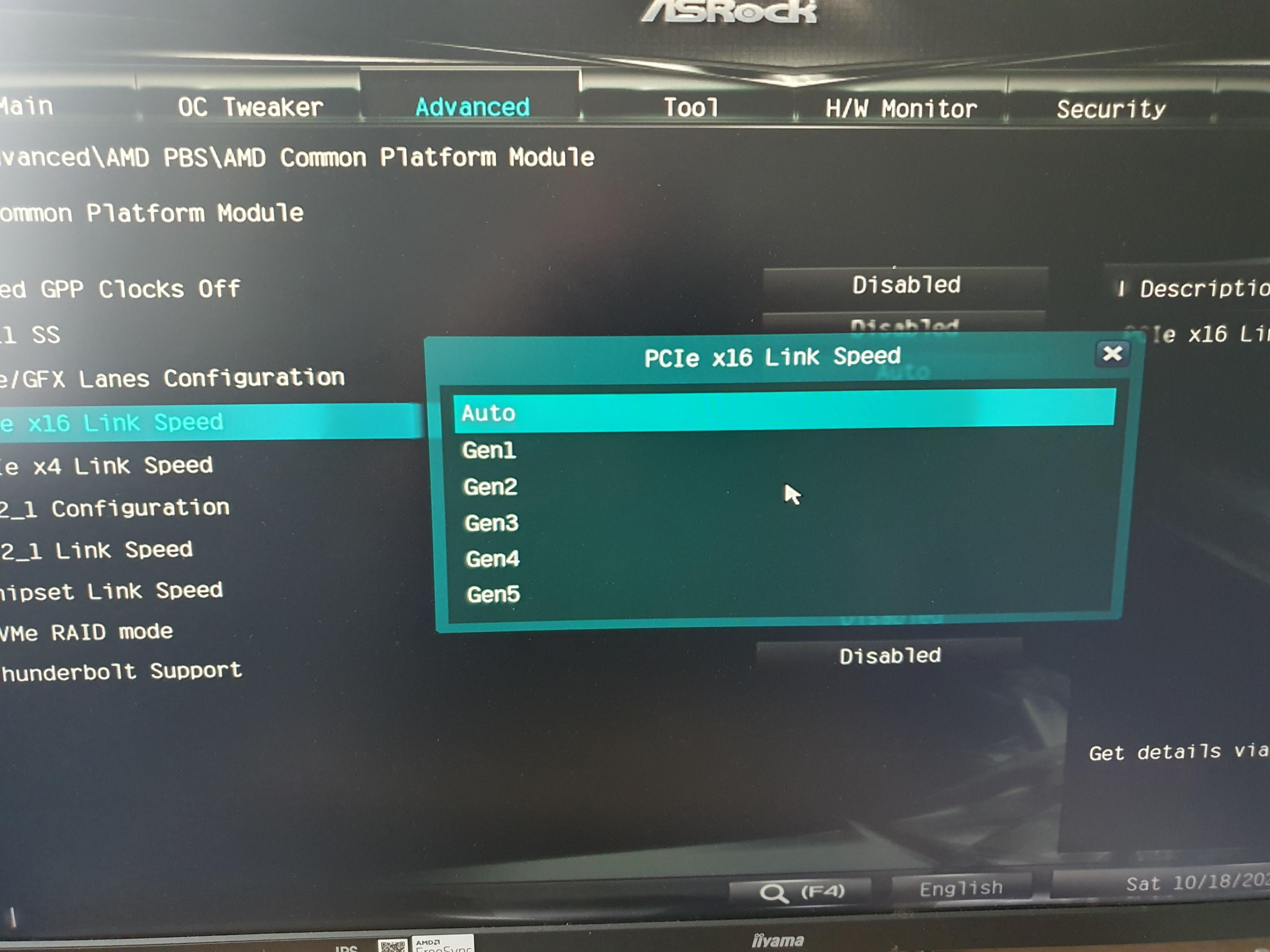

1 minutę temu, wamak napisał(a):
Nie mam karty z PCI-E 5.0, a opcję w biosie mam:
Rozumiem zatem, że skoro Kadajo nie ma opcji w biosie, to ta opcja magicznie się nie pojawi po włożeniu karty PCI-E 5.0.
Czytaj dokładnie temat, w linku którym dawałem gdzie typ ma moja płytę i testował to napisał ze Gen5 wybiera się automatycznie na AUTO, ale trzeba mieć kartę Gen5 żeby AUTO wybrało "5".
Chyba oczywistym jest ze nie wybierze "5" jak włożona karta to "4".

42 minuty temu, Kadajo napisał(a):
I w sumie to zabawne, bo w ten sposób MSI może mówić oficjalnie ze nie ma żadnego wsparcia Gen5, przecież go nie ma w opcjach :E
Acha. Czyli MSI robi to inaczej, niż Asrock i Gigabyte (i to mnie zmyliło), gdzie Gen5 jest na liście w biosie. W MSI ta opcja jest ukryta pod AUTO i tylko, jeśli karta jest Gen5.

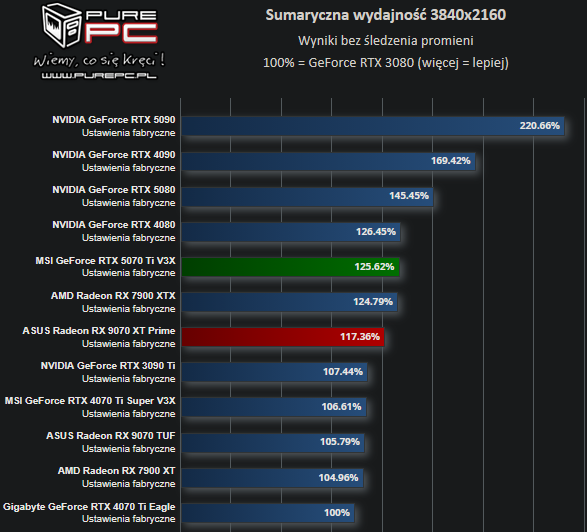

11 minut temu, Lameismyname napisał(a):
Nie myślałeś o zmianie 4070ti na 9070XT?
Jak dobrze wykombinujesz to taka zmiana wyniesie Cię ledwie parę stówek.
Świeża gwarancja, dopracowany FSR 4.0+ i Frame Gen, przyzwoity RT, ogólna wydajność ~5070ti.
Bez sensu zmiana, te ~20% średnio więcej fps go nie zbawi. Do tego modeli radków z lepszymi chłodzeniami, aby zejść na wentylach niewiele i droższe.
A sam FSR4 mimo, że lepszy od starego FSR to dalej z tyłu vs DLSS i FG, to tego DLSS obsługuję zdecydowanie więcej gierek.
  • Upvote 4

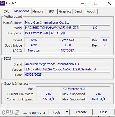

18 minut temu, Lameismyname napisał(a):
może akurat w przypadku MSI jest jakaś detekcja
możliwe, ja nie mam wyboru 5.0, na auto też nie co zrozumiałe, mam tylko 6700xt
ale z kartą 5.0 działą i widzi, tak na gaming plus, tomahawku, jak i na tanim pro

22 minuty temu, Lameismyname napisał(a):
To może akurat w przypadku MSI jest jakaś detekcja czy siedzi GPU z 5.0 i tylko wtedy opcja się pojawia.
Póki nie masz karty z 5.0 możemy gdybać.
No następny co nie czyta ...
Przecież pisze jak wół ze nie ma wyboru Gen5 nawet z karta RTX 5090...
305746fa3a4123bc7040ede1db072031.thumb.png.be2c049929b53bb8f5cded4d0b78c016.png.2ea142e0f1abacbac25f6d2087ddd133.png
Gen5 uruchamia się tylko w trybie AUTO
Nie, nawet nie myślę o Radeonie, bo dla mnie nadal Nvidia jest lepszym wyborem niestety.
Kasa mnie nie interesuje ile tam starce ile zyskam, szkoda mi na to czasu poświęcać żeby "za wszelką cenę" coś "zarobić" albo "mało stracić".
Koniec końców wydajność 5070Ti której przyrost wydajności do mojej karty dla mnie jest żenująco niski.
Żeby była też jasność Ja nawet 5080 24GB uważam za średni bardzo interes, bo ta karta nadal nie będzie miała (tak na 99,9%) wydajności która by mnie zadowoliła, ale niestety nie ma dla mnie sensownej alternatywy.
Kupno mega drogiego RTX'a 5090 który do gier jest kompletnie dla mnie nieopłacalną kartą lub czekanie na Rubina który tez jest jedna wielka niewiadoma w praktycznie każdej płaszczyźnie nie jest optymalne.
Mówiąc krócej, wychodzi mi ze potencjalny wybór RTX'a 5080 Super to "najmniejsze zło". A kartę chce wymieniać tylko i wyłącznie przez przejście na 4K.
Gdyby nie to siedziałbym pewnie na 4070Ti spokojnie jeszcze ze dwa lata.
Jeśli RTX 5080 Super się zejsra to machnę ręką i będę obniżał detale lub grał w nienatywnej.
Najwyraźniej nie zawsze może być optymalne premium xD
z resztą wszystko już było opisane we właściwym temacie,
A czemu siedzisz na takim starym biosie ?
Wgrywaj najnowszy i daj znać czy coś apropo PCIe 5.0 się zmieniło.
Żeby była też jasność Ja nawet 5080 24GB uważam ze średni bardzo interes, bo ta karta nadal nie będzie miała (tak na 99,9%) wydajności która by mnie zadowoliła, ale niestety nie ma dla mnie sensownej alternatywy.
W sumie słuchając plotek, to 5080 SUPER może wyglądać ciekawie.
Mnie osobiście najbardziej interesowałby RTX 5070ti SUPER ze względu na bycie okrojonym RTX 5080 z 24GB VRAM.
Ale oczywiście ja ciągle celuje w 1440p. Niech wyjdą superki, to się zrobi ciekawiej.
doczytaj, to nie moje, ja mam tylko 4.0 wybór bo mam 6700xt
chociaż we włsciwym temacie kolega z tomahwakiem pisze że mu wskoczyło, mimo tego że karty na 5.0 nie ma :
