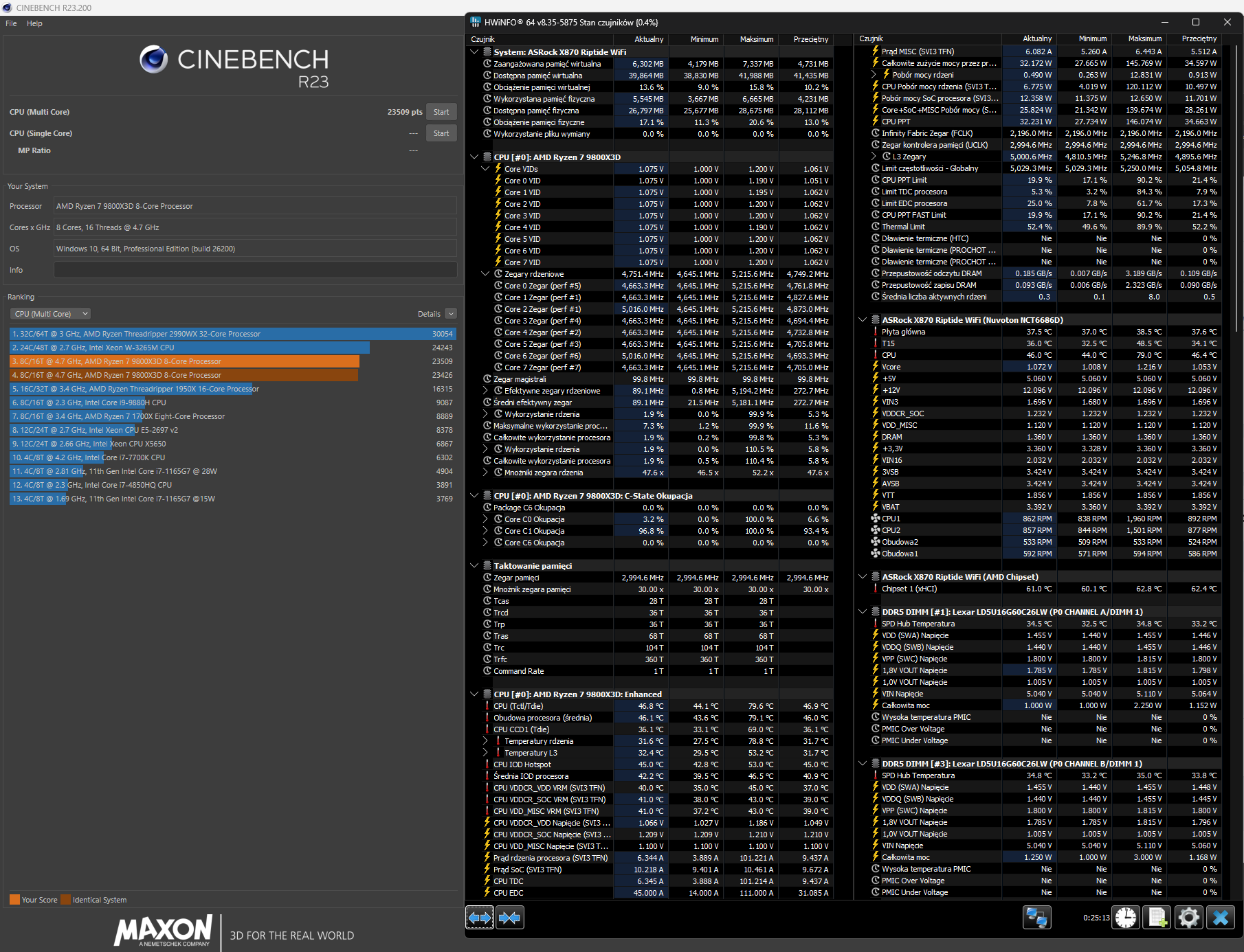

Phoenix. 5 265 Opublikowano 7 Grudnia 2025 Opublikowano 7 Grudnia 2025 1 minutę temu, Dziarson napisał(a): Ja jestem żałosny zrób screen bez przycinania w trakcie runa Cinebench bo wycinanki to były w przedszkolu dzieciaku. Trudno zrobic w czasie rzeczywistym Dla ciebie co jedynie moge zrobic to dodac cie do ignorowanych. Pozdro 1

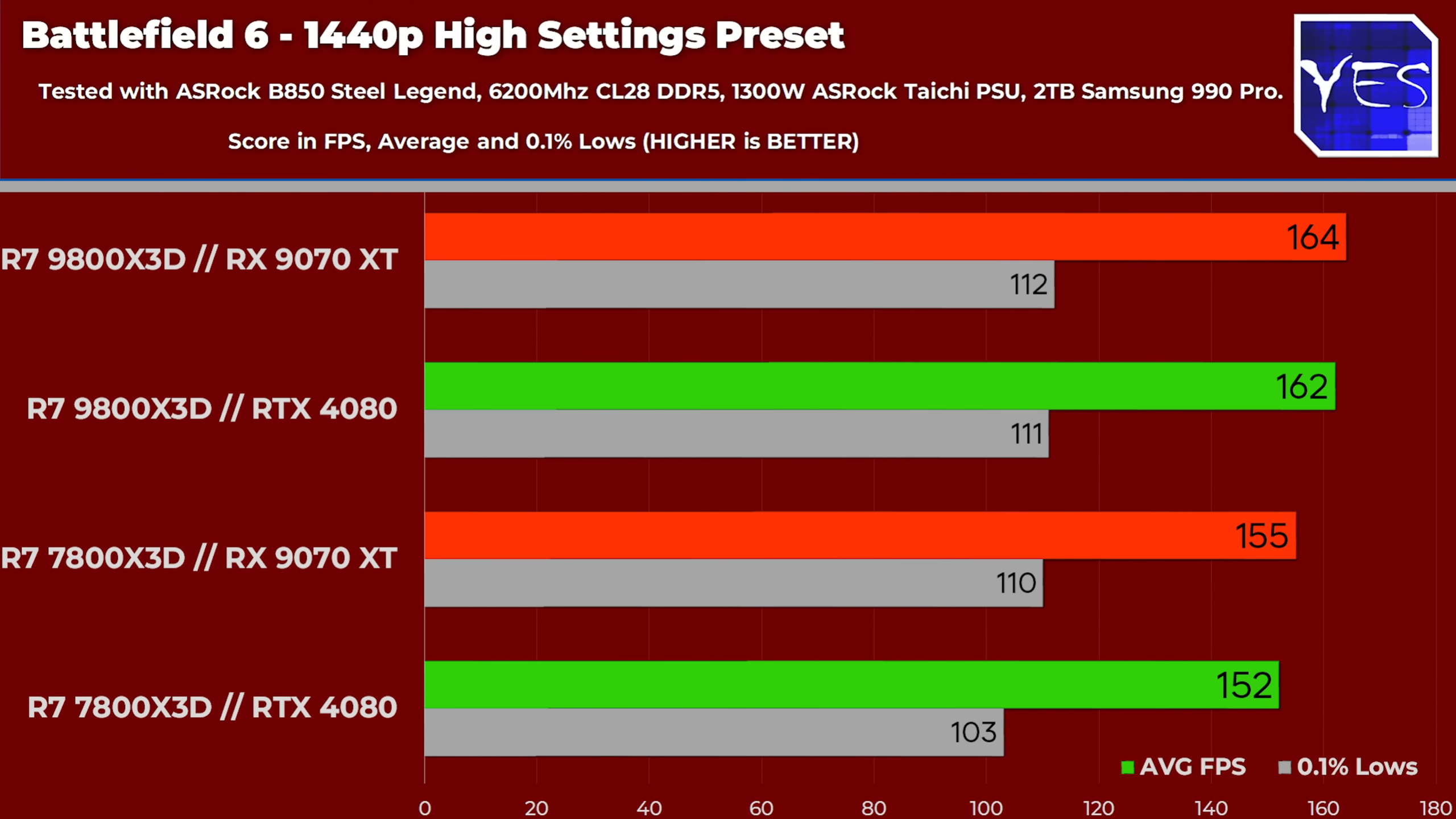

Pentium D 1 476 Opublikowano 7 Grudnia 2025 Opublikowano 7 Grudnia 2025 12 minut temu, tomcug napisał(a): Użycie GPU 99%, to skąd ta różnica miałaby być Z proca. Przecież w testach z tym samym gpu 7800X3D vs 9800X3D ten drugi wypada ciut lepiej. Może być też tak że co mapa to inaczej. Ja sobie testuje na mapie z tym wysokim kominem biegając po spawnie.
Fenrir_14 994 Opublikowano 7 Grudnia 2025 Opublikowano 7 Grudnia 2025 @Phoenix. Efektywny masz słaby, mocno zbija Ci zegar. Dziwne że w CB nie trzyma Ci zegarów w czasie trwania testów. Pewnie też nie poprawiałeś planu zasilania i wpisów w rejestrze więc procek idzie co chwila na regularne drzemki 😀 jest tam co prawda jakaś oszczędność energetyczna ale co kto lubi.
tomcug 2 999 Opublikowano 7 Grudnia 2025 Opublikowano 7 Grudnia 2025 14 minut temu, Pentium D napisał(a): Z proca. Przecież w testach z tym samym gpu 7800X3D vs 9800X3D ten drugi wypada ciut lepiej. No i co z tego, skoro żebyś mógł zobaczyć tę różnicę, to GPU nie może latać na 99-100%? Przy pełnym obciążeniu GPU nigdy nie ma różnicy między procami (tak jak u Ciebie).
Pentium D 1 476 Opublikowano 7 Grudnia 2025 Opublikowano 7 Grudnia 2025 3 minuty temu, tomcug napisał(a): No i co z tego, skoro żebyś mógł zobaczyć tę różnicę, to GPU nie może latać na 99-100%? Przy pełnym obciążeniu GPU nigdy nie ma różnicy między procami (tak jak u Ciebie). To jakim cudem różnica na screenie to 6% na tej samej grafice?
Adikon 183 Opublikowano 7 Grudnia 2025 Opublikowano 7 Grudnia 2025 (edytowane) @Phoenix. masz bardzo ładne wyniki i napięcia vcore. U mnie przy -20 wychodzi jakieś 1,19V. W cb23 około 23300pkt i temp maks 78-82 w zależności od temperatury w domu (zazwyczaj okolice 23-25 stopni). Vsoc mam 1,21. Curve shaper bez ruszania, zegar stock. Wiem, że to zależy od sztuki CPU i mobo, ale może wiesz co można jeszcze grzebnąć, żeby zejść z napięciami?😉 Z drugiej strony mam ustawione tak, żeby nie schodził poniżej 4,7GHz, bo na stock bios też było niżej napięciami, ale przy simracingu liczy się jak najbardziej gładki frametime, a optymalizacja niektórych simów to porażka 😅 Do testów cb23 zmieniacie priorytet CPU czy nie ruszacie? U mnie zazwyczaj łapie poniżej normalnego, ale może lasso coś robi w tym przypadku, a muszę go mieć pod telemetrię do symulatora. Edytowane 7 Grudnia 2025 przez Adikon 1
tomcug 2 999 Opublikowano 7 Grudnia 2025 Opublikowano 7 Grudnia 2025 16 minut temu, Pentium D napisał(a): To jakim cudem różnica na screenie to 6% na tej samej grafice? Bo tam nie ma limitu GPU (a przynajmniej nie całkowitego). Procesor nigdy nie przyspiesza karty graficznej! Stąd brak różnicy u Ciebie, w tamtym miejscu oraz przy wybranych detalach/rozdzielczości. Poczytaj, jak działają bottlenecki, to może ogarniesz

Pentium D 1 476 Opublikowano 7 Grudnia 2025 Opublikowano 7 Grudnia 2025 6 minut temu, tomcug napisał(a): Poczytaj, jak działają bottlenecki, to może ogarniesz No ogarniam, ale trochę to dziwnie wyszło. Nawet jeśli nie testował na limicie GPU to proc też nie powinien dać takiej zmiany o ile miejsce w obu testach było takie same. Mało prawdopodobne aby 7800X3D był tam ciśnięty na 100%.
tomcug 2 999 Opublikowano 7 Grudnia 2025 Opublikowano 7 Grudnia 2025 Na bank był tam częściowy bottleneck ze strony GPU, bo różnica między 7800X3D i 9800X3D dość niska. Ale nie był całkowity jak u Ciebie, stąd te kilka procent na plus zamiast braku przyspieszenia. Zdjąłbyś trochę rozdzielczości i już by była różnica. Albo musiałbyś poszukać miejsca bardziej cisnącego CPU.
Phoenix. 5 265 Opublikowano 7 Grudnia 2025 Opublikowano 7 Grudnia 2025 47 minut temu, Fenrir_14 napisał(a): @Phoenix. Efektywny masz słaby, mocno zbija Ci zegar. Dziwne że w CB nie trzyma Ci zegarów w czasie trwania testów. Pewnie też nie poprawiałeś planu zasilania i wpisów w rejestrze więc procek idzie co chwila na regularne drzemki 😀 jest tam co prawda jakaś oszczędność energetyczna ale co kto lubi. Wynik cb23 się zgadza. Nie nie idzie na regularne drzemki, jak robisz test w czasie rzeczywistym to taki jest efekt w hwinfo, a wynik jest taki jak powinien być pod 5250mhz Nie ucz ojca dzieci robić proszę.
Adikon 183 Opublikowano 7 Grudnia 2025 Opublikowano 7 Grudnia 2025 Limity mocy ustawione zgodnie z AMD (nie na płytę). Vsoc 1,21, -20 all core, scalar AUTO.
Phoenix. 5 265 Opublikowano 7 Grudnia 2025 Opublikowano 7 Grudnia 2025 35 minut temu, Adikon napisał(a): Do testów cb23 zmieniacie priorytet CPU czy nie ruszacie? Zawsze czasu rzeczywistego ale wtedy jest totalna zwiecha systemu póki nie skończy testu 3
Adikon 183 Opublikowano 7 Grudnia 2025 Opublikowano 7 Grudnia 2025 9 minut temu, Phoenix. napisał(a): Zawsze czasu rzeczywistego ale wtedy jest totalna zwiecha systemu póki nie skończy testu To muszę spróbować, bo ustawiam maks powyżej normalnego. Najgorsze z tymi napięciami jest to, że każda płyta podaje inaczej na CPU i -20 na msi będzie inne niż na asrock na przykład. Narzekać też jakoś bardzo nie mogę na wyniki. Limity mocy miałeś chyba na płytę ustwione prawda? Przynajmniej z FCLK 2200 mi śmiga, więc nie można mieć wszystkiego ;p. Na 2233 wstaje, ale musiałbym podbić napięcia co nie ma dla mnie sensu

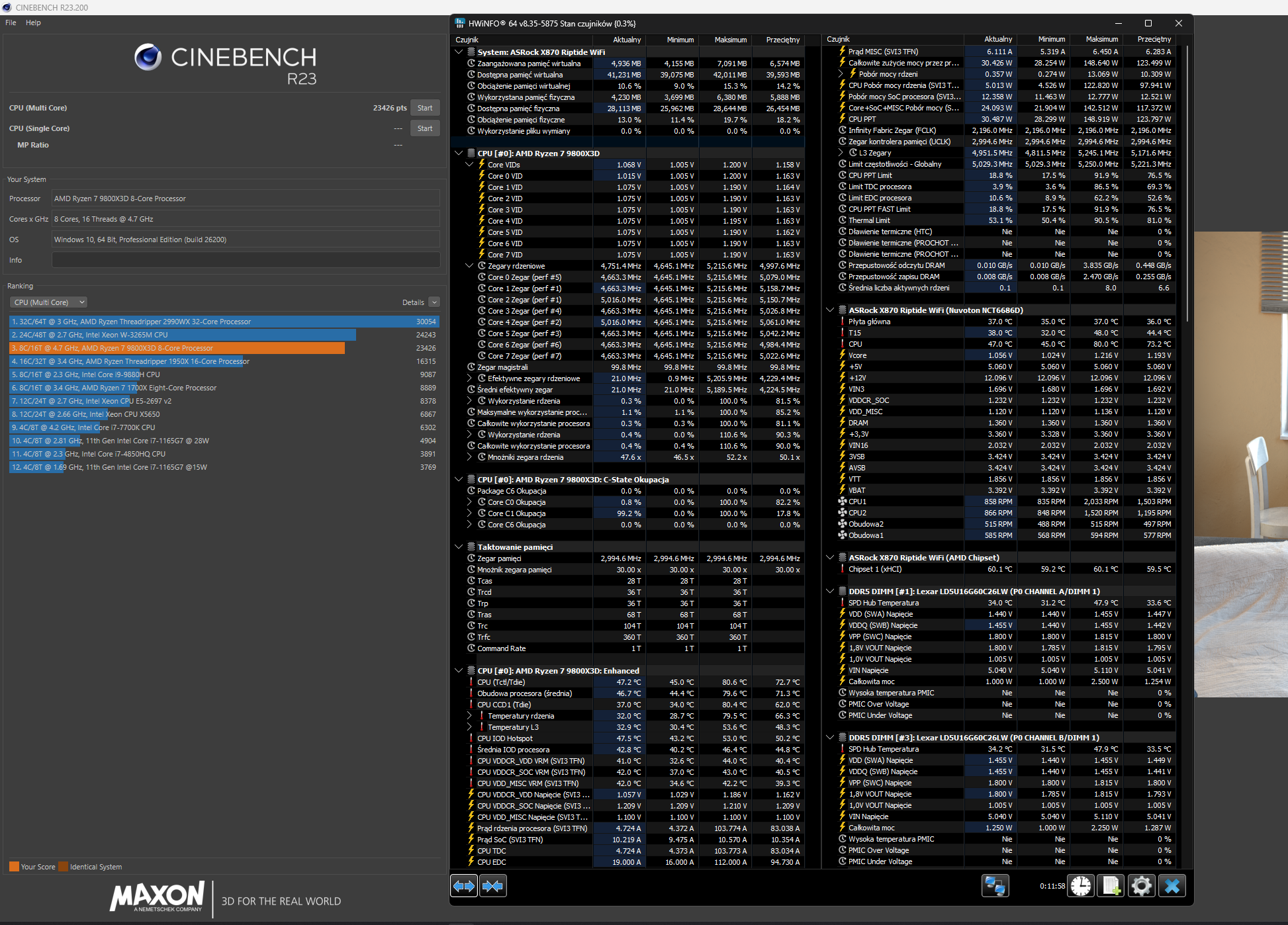

Adikon 183 Opublikowano 7 Grudnia 2025 Opublikowano 7 Grudnia 2025 (edytowane) 31 minut temu, Phoenix. napisał(a): Najwięcej co mi zjadł proc to 148W w cb23 z PBO plus 200 ale ładnie mieścił się poniżej 80st Tylko limit mocy cię interesuje i nic więcej. Ale jak jest proc na stock to i tak daleka droga, nierealne żeby się nie zmieścić w limicie. Tak to wygląda na priorytet CPU "czas rzeczywisty" Z moich wyliczeń @Phoenix. wynika, że PPT masz o 20W mniejsze, więc zapewne sztuka CPU była lepsza u Ciebie, ale też dużo zależy od tego co poda płyta Edytowane 7 Grudnia 2025 przez Adikon
Phoenix. 5 265 Opublikowano 7 Grudnia 2025 Opublikowano 7 Grudnia 2025 (edytowane) 146W vs 115W przy tej samej ilosc ptk no to gruba roznica Ale ja mialem pod tym katem wybitna sztuke. @MarcoSimoneo sadzisz?? Przy 148W tyle ptk Trzeba czekac na 9850xd Edytowane 7 Grudnia 2025 przez Phoenix. 1 1

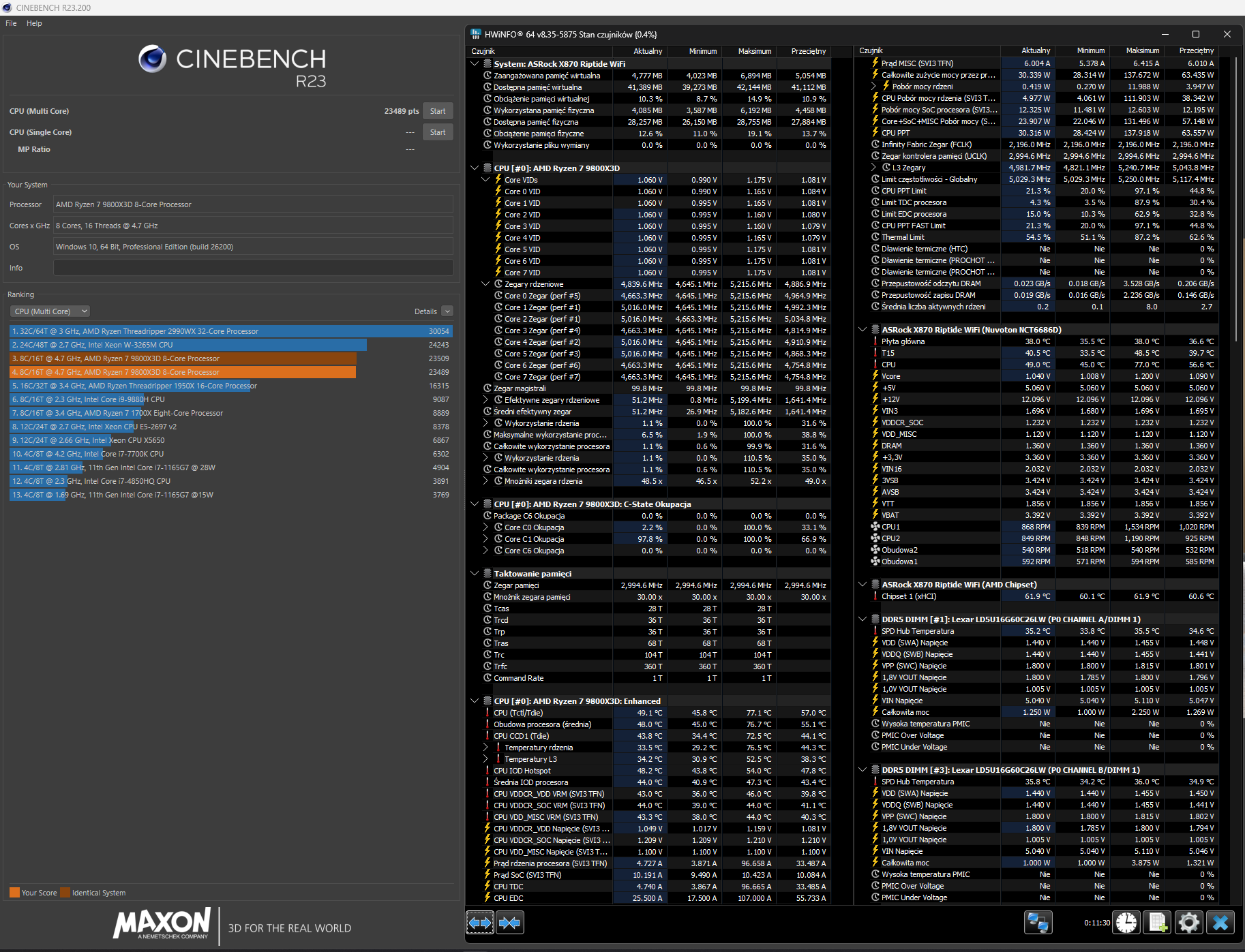

Adikon 183 Opublikowano 7 Grudnia 2025 Opublikowano 7 Grudnia 2025 (edytowane) Patrząc na wyniki w necie też nie mam tragedii. Taki mocny środek tabeli Dałem teraz PPT 142W, EDC i TDC po -10A od stock, ale tutaj bez znaczenia tak naprawdę. I CO -25 all core, bo jak już wiemy co płyta to inne napięcia. Najgorsze jest to, że już nie wiem czasem czym testować CO, bo nie zawsze syntetyki pokazywały błędy, a w grach bywało różnie. Edytowane 7 Grudnia 2025 przez Adikon
