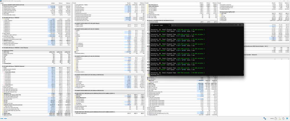

6400 to na obecnych procach lata ;) Miałem Ryzena 5 7600, który 6600 robił %-) Wszystko kwestia loterii krzemowej i tutaj się nic nie zmieni. Co więcej, wyższy model to żadna gwarancja lepszego krzemu. Mój Ryzen 9 9900X robi 6400 w ogromnych bólach, napięcie SOC koniecznie 1,3 V i musowo maksymalne LLC, żeby nie było nawet najmniejszych spadków, bo inaczej się sypie.
