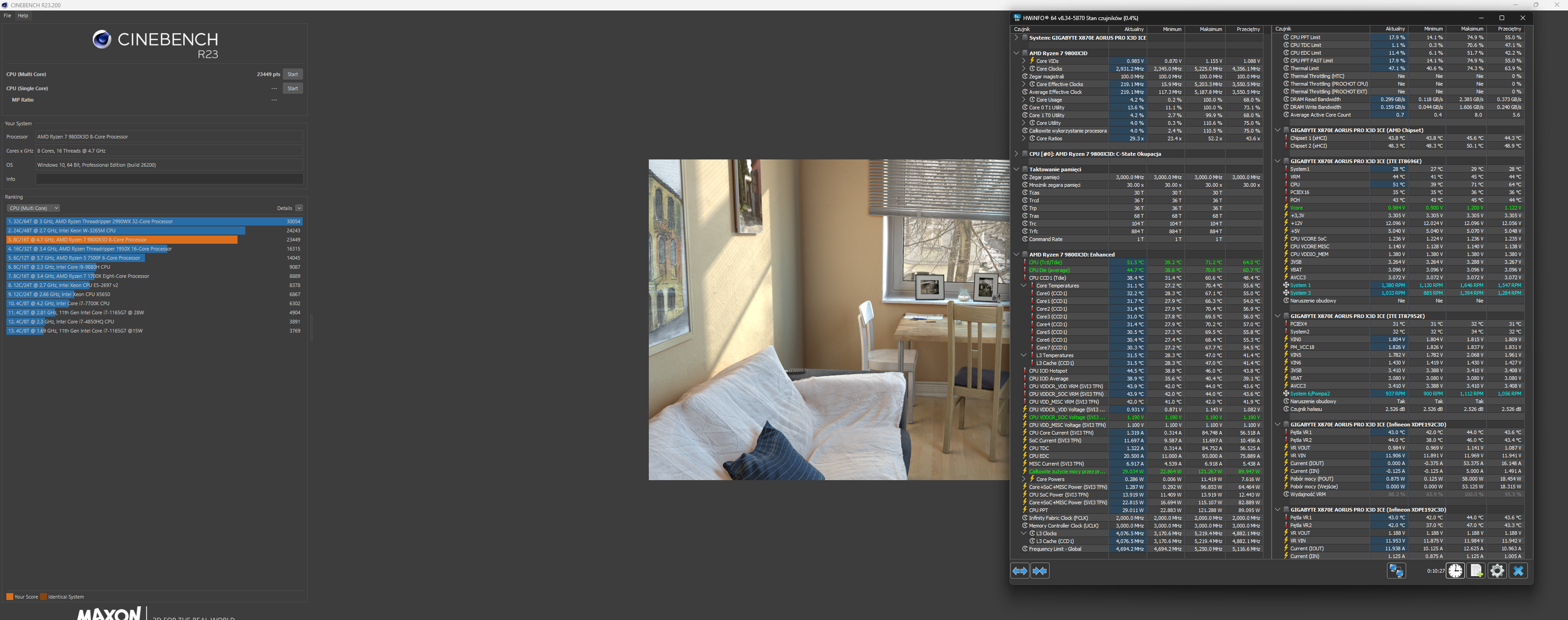

Pentium D 1 476 Opublikowano 15 Grudnia 2025 Opublikowano 15 Grudnia 2025 (edytowane) 5 godzin temu, ElKojot napisał(a): Taka sytuacja przy CO -30: Takie wartości (moc, napiecie, wynik) to u mnie stock. Sprawdź głębiej, -55 przełożyłoby się na wartość napięcia jaką niektórzy osiągają przy -20. Edytowane 16 Grudnia 2025 przez Pentium D

Dziarson 326 Opublikowano 16 Grudnia 2025 Opublikowano 16 Grudnia 2025 14 godzin temu, ElKojot napisał(a): Taka sytuacja przy CO -30: LLC ? przecież widać że masz w loadzie za wysokie napiecie . No i ten ram
ElKojot 42 Opublikowano 16 Grudnia 2025 Opublikowano 16 Grudnia 2025 @Dziarson, czy mogę prosić o podpowiedź co w takim razie jeszcze (poza ustawieniem CO -30) powinienem zmienić? Brak doświadczenia przy tym CPU.
maxmaster027 1 093 Opublikowano 16 Grudnia 2025 Opublikowano 16 Grudnia 2025 43 minuty temu, ElKojot napisał(a): @Dziarson, prosić o podpowiedź co w takim razie jeszcze Samo -30 CO, to jak u Intela dac -150mV, wiec to jest bardzo duzo, -40 CO dla przykładu to juz -200mV u intela osiągalne raczej na niektórych procesorach z serii 9000. To co mozesz zrobic to spróbować 8000Mhz wrzucic nizsze napiecie na SoC, podwyższych lekko CLDO do 1.05V ustawic dobrze timingi, nie przekraczac 1.55VDD potem potestowac. LLC Wystarczy jak jest high albo ultra, nie trzeba wrzucac extreme czy flat.
Phoenix. 5 265 Opublikowano 16 Grudnia 2025 Opublikowano 16 Grudnia 2025 LLC nie trzeba tykac, bo jesli je ruszysz to znowu ujemna curva bedzie prawdopodobnie do poprawy wiec nawet jak LLC pompuje napiecie to po prostu wjedzie wieksza ujemna curva 1 2
Dziarson 326 Opublikowano 16 Grudnia 2025 Opublikowano 16 Grudnia 2025 @maxmaster027 @Phoenix. prosze jak pieknie na auto Ta płyta dla zwykłego śmiertelnika jest gównem .
Phoenix. 5 265 Opublikowano 16 Grudnia 2025 Opublikowano 16 Grudnia 2025 Ale nikt ci nie broni sie tym bawic. No i nie na kazdej plycie to dziala dobrze, na poprzednim GB LLC bylo mocno skopane i nie dzialalo tak jak by sie chcialo, a kazdy kto zechce sobie w tym podlubac to to zrobi. Ty nie musisz nam mowic do czego to sluzy i jak dziala 1
Dziarson 326 Opublikowano 16 Grudnia 2025 Opublikowano 16 Grudnia 2025 @ElKojot jak masz podpiete AIO ? wszystko razem czy pompa osobno ?
Phoenix. 5 265 Opublikowano 16 Grudnia 2025 Opublikowano 16 Grudnia 2025 Kolejna sprawa to to, ze jak proc kasztan to LLC nie sprawi nagle, ze nim nie bedzie bo bedzie nadal. 1
ElKojot 42 Opublikowano 16 Grudnia 2025 Opublikowano 16 Grudnia 2025 10 minut temu, Dziarson napisał(a): @ElKojot jak masz podpiete AIO ? wszystko razem czy pompa osobno ? Wszystko razem.
Dziarson 326 Opublikowano 16 Grudnia 2025 Opublikowano 16 Grudnia 2025 @Phoenix. To nie jest asusu z llc hero6-apex7 gdzie przy load masz 1V. nie wiem jak na B650 ale pewnie bedzie to samo.
maxmaster027 1 093 Opublikowano 16 Grudnia 2025 Opublikowano 16 Grudnia 2025 (edytowane) 23 minuty temu, Dziarson napisał(a): @maxmaster027 @Phoenix. prosze jak pieknie na auto Ta płyta dla zwykłego śmiertelnika jest gównem . U mnie jest tak. Ja uzywam ultra. Obecnie w biosie nie mam extreme ultra. Jednak czasami przy updateach sie pojawia przy jakims biosie beta z dopiskiem a czy b czy c, wielkich roznic nie ma wzgledem ultra. high i medium mozesz spokojnie uzywac, high jest ok. Natomaist do ultra, prawdopodobnie bedziesz musial jeszcze raz wszystko skalibrowac. Co to daje? No wyzsza wydajnosc wielowatkowa, wieksze tektowanie przy duzym obciążeniu. W grach i wiekszosci programow roznice sa marginalne wrecz pomijalne. Natomiast to auto, czy default, drugie od dołu jest jednak troche mniej rowniez i w grach. Jednak przy wydajnosci 9800x3d to i tak jest b.dobra wydajnosc Możesz jeszcze ręcznie ustawic 100Mhz szyne BLCK. To powoduje rowniez to ze szyna jest sztywna. A tak fluktuacje 98-100, mimo iz teoretycznie nie maja wplywu, przy obciazeniu jednak spada z tych 100. To sie nazywa Spread spectrum, i jest czesto ON na default. Czyli wlaczone, fajnie to sie nazywa tak profesjonalnie, ale to obniza wydajnosc, powoduje zrzut zegara szyny BLCK przy obciążeniu dodatkowo z defaultowym LLC wydajnosc jest juz wtedy zauwazalnie nizsza. Spread spectrum sie wylacza jak wpiszesz menualnie 100Mhz na szynie zamiast auto. Edytowane 16 Grudnia 2025 przez maxmaster027 2
Zas 364 Opublikowano 16 Grudnia 2025 Opublikowano 16 Grudnia 2025 No ale jak mu wali wysokie napięcie to przecież to niskie LLC na auto jest wręcz pożądane, oczywiście nie w kontekście wyników w CB, no ale?... 1
maxmaster027 1 093 Opublikowano 16 Grudnia 2025 Opublikowano 16 Grudnia 2025 Nie wiadomo co on tam ma na tym automatic
Dziarson 326 Opublikowano 16 Grudnia 2025 Opublikowano 16 Grudnia 2025 4 godziny temu, Zas napisał(a): No ale jak mu wali wysokie napięcie to przecież to niskie LLC na auto jest wręcz pożądane, oczywiście nie w kontekście wyników w CB, no ale?... 27 biosów temu było najniższe tak że duzy vdroop.A teraz nie wiadomo.co oni tam naknuli.
Duchew 6 Opublikowano 17 Grudnia 2025 Opublikowano 17 Grudnia 2025 Jak myślicie lepiej podłączyć Arctic Liquid Freezer III 360 razem czy pompe oddzielnie??
Phoenix. 5 265 Opublikowano 17 Grudnia 2025 Opublikowano 17 Grudnia 2025 Oczywiwcie, ze oddzielnie, przeciez to jest tak glupie, ze oni to spieli wszystko razem wczesniej, ze sie w glowie nie miesci... 1 1
Send1N 5 314 Opublikowano 17 Grudnia 2025 Opublikowano 17 Grudnia 2025 Oddzielnie bez dwóch zdań, wtedy można sobie ustawić jakieś stałe obroty na pompie przy których osiągniesz kompromis: kultura pracy - wydajność (pompa nie musi lecieć cały czas na max obrotach) zazwyczaj zejście nawet o 1000rpm w dół to tylko 2-3 stopnie więcej względem max a pompa staje się nieporównywalnie cichsza, następnie tworzysz odpowiednią krzywą dla wentylatorów i niech płyta reguluje obroty zależnie od temperatury tylko w ich przypadku 1 1
