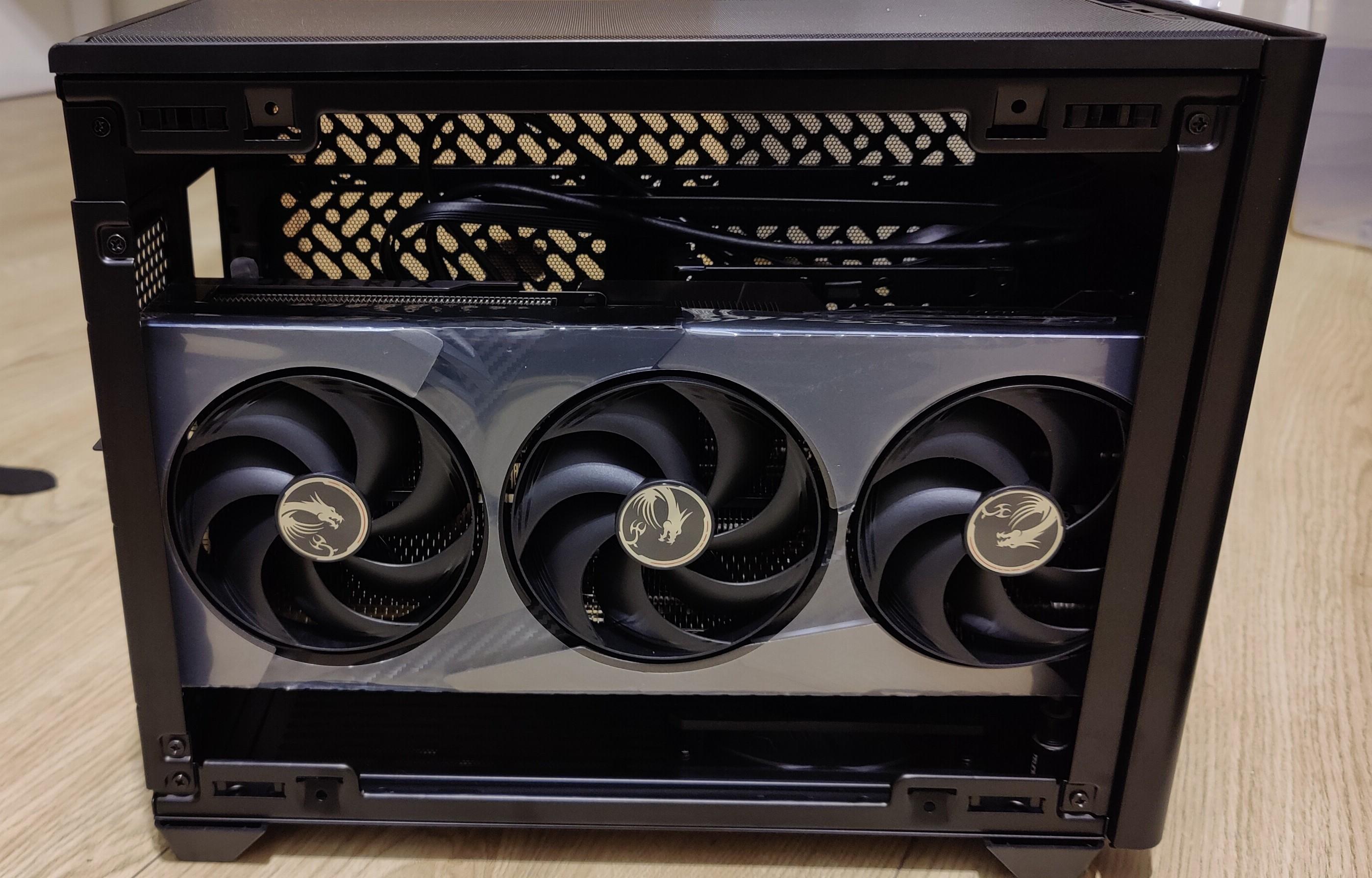

Jak by ktoś się zastanawiał czy 5070Ti Vanguard wejdzie do SFF CM NR200P V2 to odpowiedź brzmi tak, ale nie do końca...
Według producenta karta ma 357 mm, a obudowa pomieści 357 mm. Pomimo to karta lekko dotyka frontu a tył lekko się wygina ktoś tu chyba zaokrąglał w górę, a ktoś w dół...
Clearance - GFXExceed front bracket: L: 357mm (incl. power connector)
Wymiary karty (mm) 357 x 151 x 66 mm
Bedę musiał zastosować jakieś małe czarne podkładki na tył i powinno być OK, ale producenci powinni podawać wymiary do dziesiętnych milimetra. Mógłbym zwrócić i brać XTRIO ale to jest za mała różnica w cenie, żeby brać "słabszą" kartę. Czeka mnie jeszcze testowanie cewek bo jak będą grały na pulpicie to nie będę miał wyjścia i poleci zwrot.
Z uwagi na pracę i dostęp do dokładnych narzędzi pomiarowych mógłbym to zmierzyć do setnych milimetra ale nie chce mi się robić dramy na reddicie...
Ale Trio jest jeszcze dłuższe o 2mm...
Z ciekawości, jak wygląda panel boczny do tej budy?
Edytowane przez darekz
1 minutę temu, BarBar009 napisał(a):
Trio jest krótsze 338mm vs 357mm ;)
Panel boczny to szyba albo wentylowana z wycięciami. Który będę używał zależy od temperatur.

Myślałem, że to 5090...
Spoko buda, ale co kierowało Tobą, by była taka mała? Pytam z czystej ciekawości... Rozumiem, że miejsce, ale coś jeszcze? W czasach pandemii miałem MSI Infinite S i nie mogłem doszukać się zalet poza oczywiście zajmowanym miejscem.
Szczerze nie wiem ;) Chyba chęć posiadania małej obudowy i jej wygląd po prostu. Nie podobają mi się kolosy, akwaria itp. (SFF to chyba choroba i tak też to odczuwam) Myślałem jeszcze nad Fractalem Terra ale tam już z grafiką byłby konkretny problem.
Zresztą zmieniam Fractala Meshify MINI na NR200PV2 więc zmieniam w miarę małą na małą ;)
