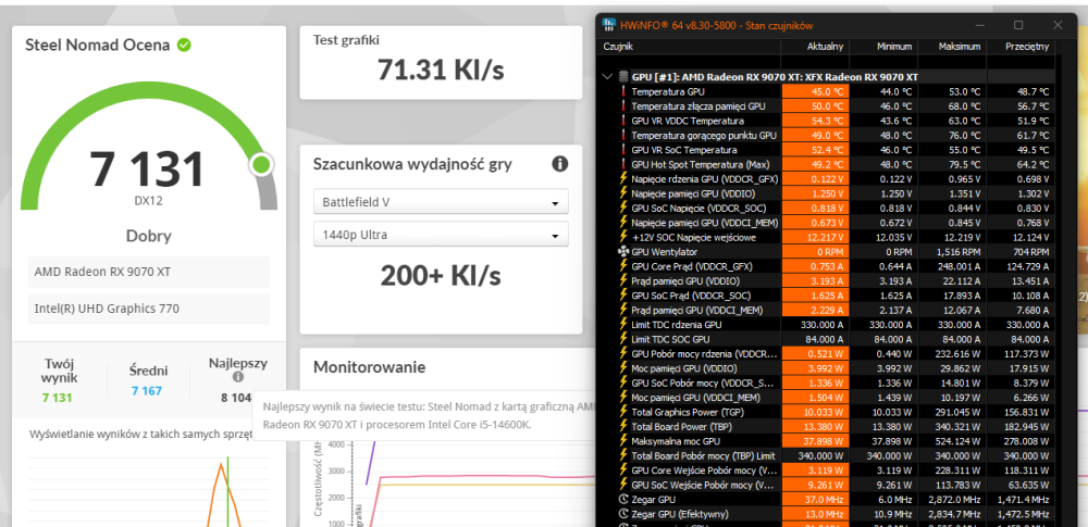

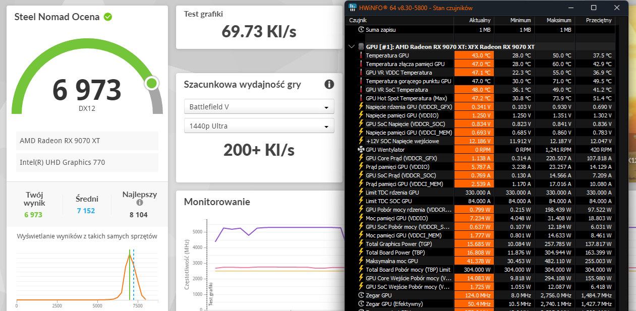

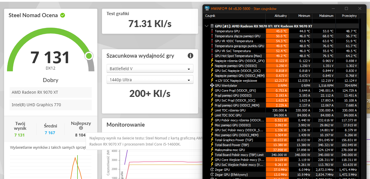

2 godziny temu, Doamdor napisał(a):
60W mniej i zaledwie 2,7% mniejsza wydajność. Szkoda prądu marnować na takie śmieszne przyrosty i wydajność. :przytul:
