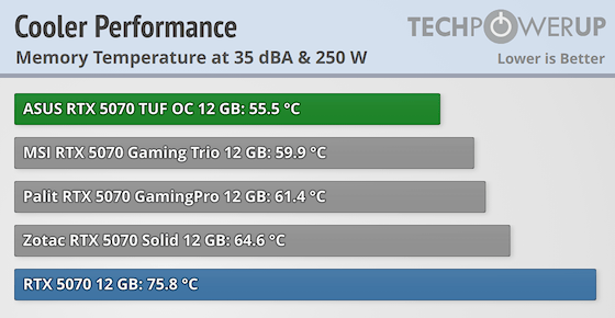

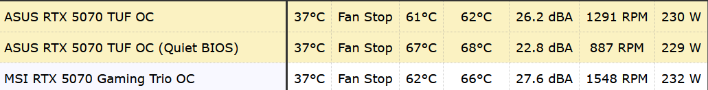

TheMr. 3 012 Opublikowano 28 Stycznia Opublikowano 28 Stycznia 5070 MSI Gaming Trio vs TUF, dopłacalibyście do TUFa?

Doamdor 2 497 Opublikowano 28 Stycznia Opublikowano 28 Stycznia 3 godziny temu, TheMr. napisał(a): 5070 MSI Gaming Trio vs TUF, dopłacalibyście do TUFa? Trio za 2939 zł, a TUF 3479 zł? Nie kupiłbym RTX 5070 za taką kasę, no chyba, że z podpisem kurteczki.
TheMr. 3 012 Opublikowano 28 Stycznia Opublikowano 28 Stycznia Ma być najciszej i najchłodniej, ale właśnie dopłata tych 500 zł chyba nie warta 0.6 dB i odrobinę gorsze temp. Tylko jakim cudem MSI ma więcej obrotów a tylko tak mało mniej dB?
Doamdor 2 497 Opublikowano 28 Stycznia Opublikowano 28 Stycznia Poskąpili i jest jeden bios, więc trzeba samemu sobie ustawić wentylatory. Zakup RTX 5070 za ponad 3 tys zł, to szaleństwo. 1

TheMr. 3 012 Opublikowano 28 Stycznia Opublikowano 28 Stycznia 33 minuty temu, Doamdor napisał(a): Poskąpili i jest jeden bios, więc trzeba samemu sobie ustawić wentylatory. Zakup RTX 5070 za ponad 3 tys zł, to szaleństwo. No cóż, mi nie zależy na Ti, Super nie będzie w tym roku, gaming prawdopobnie dopiero odżyje po premierze 6xxx, a potrzebuje DP 2.1 pod 500 Hz. Wybór jest tylko między tymi dwoma modelami. Niestety Vanguard jest dostępny tylko w USA bo MSI ma głęboko w poważaniu Europę
