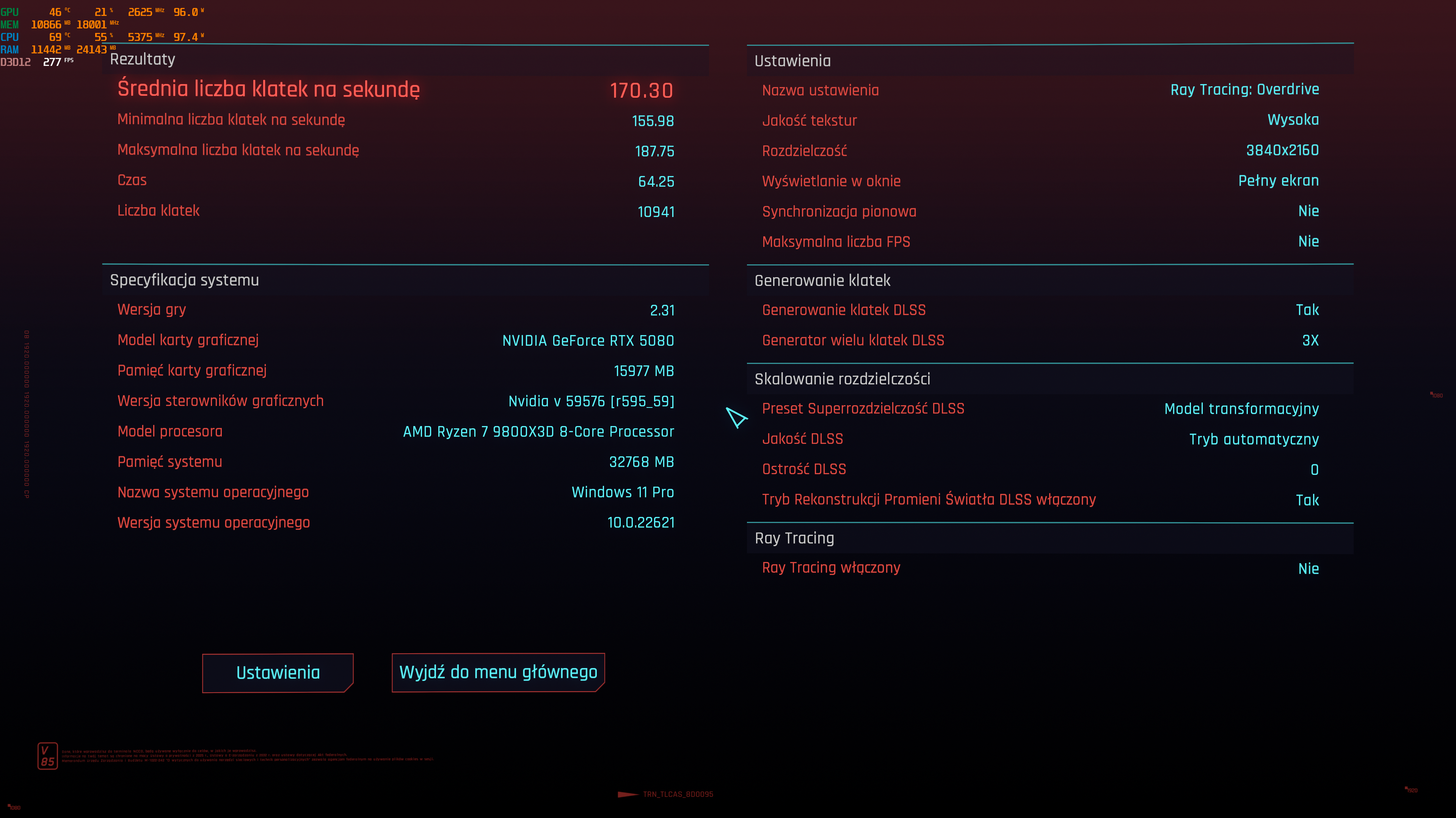

28 minut temu, SylwesterI. napisał(a):

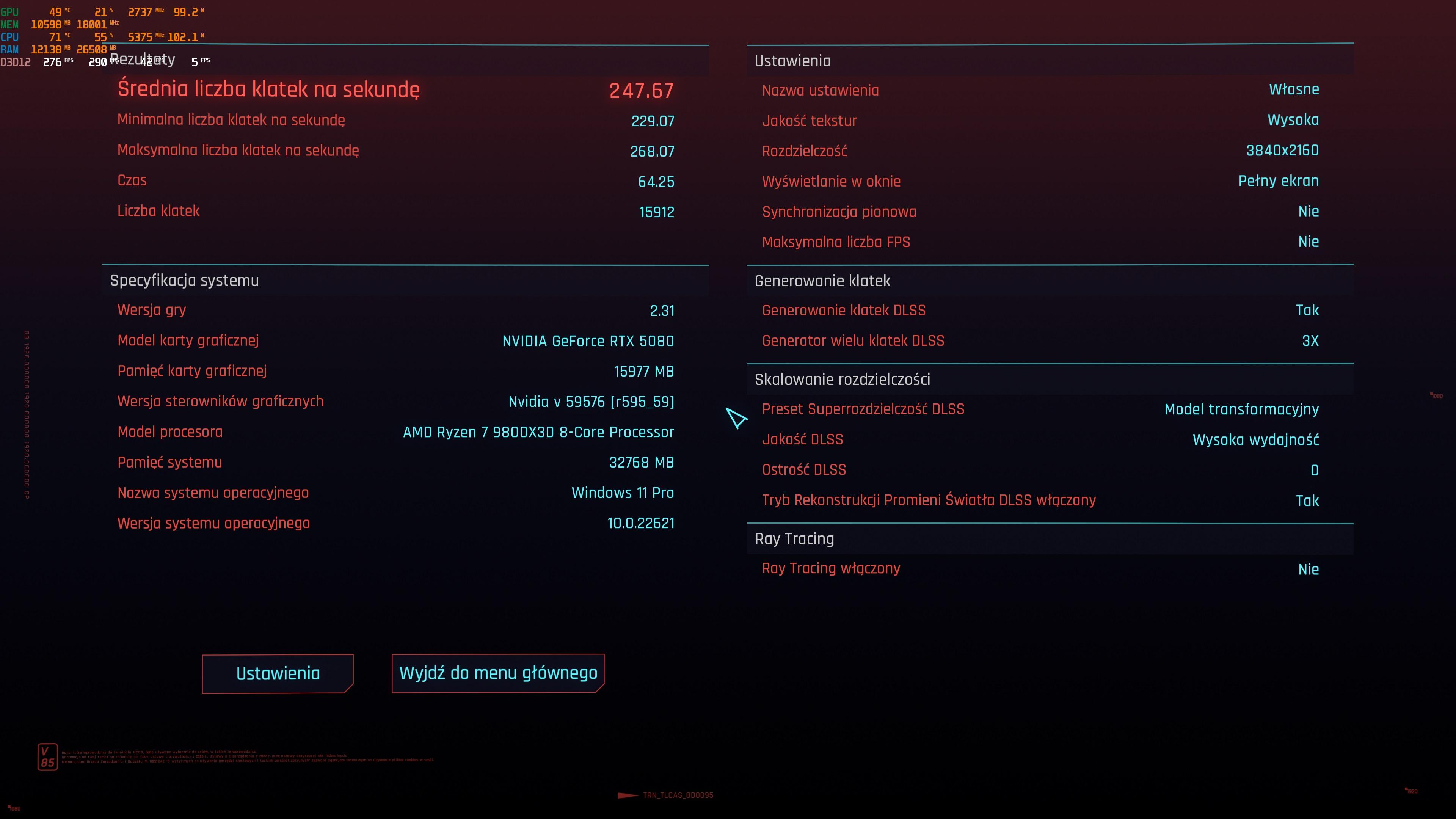

Dlss tryb automatyczny , czyli ultrawydajność i jeszcze fake fps x3, to ma tyle w spólnego z 4k co ...
Cyberpunk zawsze daje presety wzgledem ustawionej rozdziałki wertykalnie. Czyli 1080p 1440p 2160p. Nie ważne czy jest to 16:9 21:9 czy 32:9. Jeżeli masz 1440p to zarówno na 2560x1440p 3440x1440p czy 5120x1440p gra da na automatycznym balance. Jezeli to jest 2160p to da Performance. Na 1080p gra zawsze daje Quality, czy to 21:9 2560x1080 czy 1920x1080p bedziesz mial quality na auto.
Na ultra wydajnosc jest okolice 250fps

2 godziny temu, maxmaster027 napisał(a):
Cyberpunk zawsze... ...Na ultra wydajnosc jest okolice 250fps
Dalej moim zdaniem to nic nie daje, dalej masz laga większego od ustawień z dlss bez fg, a tylko fake'owych fps nawalone, z całym syfem który przy okazji jest produkowany.
