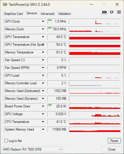

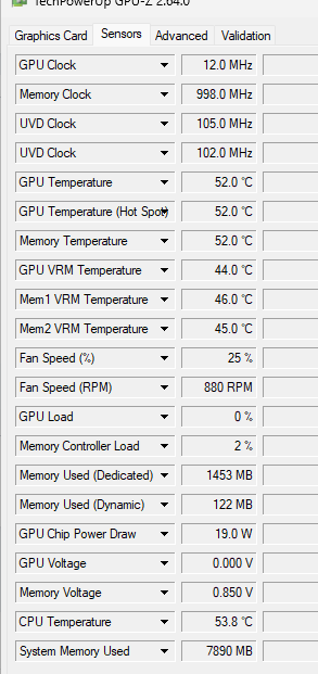

Jak karta na pulpicie kreci 900rpm, a powinno byc 0rpm to raczej nie ma co udawac, ze sie tego nie widzi ;)
Na moim 6950XT jest 0 rpm nawet przy pełnym zegarze vram na pulpicie :D
Raz na jakiś czas sobie przedmuchnie radiator na niskim rpm, ale to robi i przy niskim zegarze :)
Edytowane przez Krzysiak
2 minuty temu, Phoenix. napisał(a):
Bo masz niższą temp ;)  Więc nie załącza wentyli.
No i właśnie przez to najczęściej zapominam o zbijaniu częstotliwości :) Choć jak mówię "problem" jest z jednym na 3 posiadane przeze mnie monitory, na tamtych nie trzeba nic ruszać.
2 minuty temu, Karro napisał(a):
To nie jest prawidłowe działanie karty
Jak najbardziej prawidłowe...przeskoczy ustawiony przez producenta próg to sobie dmuchnie powoli ;) Teraz przy 45 stopniach GPU i 47 hs stoją.
Ja nie mam problemu z taktowaniem pamięci w idle ale wolę mieć 32-34 stopnie i ustawione sztywne 500rpm którego i tak kompletnie nie słychać zamiast 50 na pasywnej pracy z tym że ja wszystkie wentylatory w obudowie mam zatrzymane całkowicie, tylko na karcie i na chłodnicy cpu się kręcą na stałe 500rpm mniej syfu sie zbiera ;) jak odpalam jakieś obciążenie to klikam ctrl+f12 i załącza się drugi profil z obrotami pod "LOAD" :E

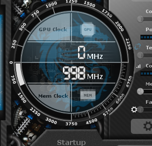

@Phoenix. ustaw sobie na razie 240Hz i poczekaj na kolejną wersję sterowników. Te 360Hz i tak do większości zastosowania nie jest potrzebne no chyba, że maniakalnie ciśniesz w CSa czy Valoranta. Różnica w obrazie i tak nie jest duża między 240Hz a 360Hz. Nie to samo co 120Hz vs 240Hz.
Generalnie RDNA4 miało być mocno poprawione jeśli chodzi o zbijanie zegarów i pobór mocy w idlu.
Edytowane przez MadDog
24 minuty temu, wkamil73 napisał(a):
Niem czy obrażanie się na AMD coś zmieni, bo takie same problemy przy tak wysokich Hz można spotkać również na NV.
Na NV jeszcze nie widziałem i nie słyszałem przy podłączonym jednym monitorze za to na amd to jest losowy problem zależny od modelu ekranu i ciągnie się od rdna1 :E
