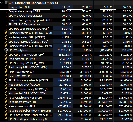

19 minut temu, Jedi88 napisał(a):
Ciekaw jestem czy są w stanie coś poprawić sterownikami, czy po prostu pamięć jest wykręcona na max.
Nie wiem co jest dokładną przyczyną, bo nie chodzi tu o chłodzenie - wysoka temperatura VRAM występuje zarówno w tanich modelach ze słabym chłodzeniem, jak i w tych drogich z dobrym.
Tutaj pewnie koledzy @tomcug czy @Phoenix. są w stanie powiedzieć coś więcej, bo sam nie zagłębiałem się o genezę.
Jeżeli mam się domyślać, to AMD przez to, że zostało na DDR6 chciało lepiej konkurować z blackwellami na DDR7 stąd wyśrubowane ustawienia powodujące wysokie temperatury ale mogę się kompletnie mylić.
Tak czy siak od samego początku nie podoba mi się rozrzut między: rdzeniem -> hot spotem -> vram'ami - często jest to grube 30+ stopni.
12 minut temu, Phoenix. napisał(a):
Skoro rdzen ma 60st, a vram 90st tzn ze tak jest zaprojektowane chlodzenie i nie ma takiego odbioru, na nvidia vram jest obok rdzenia i duza plyta odbiera cieplo wiec temp rdzenia sie bliskie temp vram.
Chyba to nie to bo takie temperatury vram ma każdy model 9070XT, czy to jakiś podstawowy czy np. Red Devil.
Sterowniki nic nie poprawią bo to jest na max wykręcone.
Wyzsze modele tego nie wykluczjaa, wystarczy sobie porownac sciagniete chlodzenie ;) Zreszta co tu sie rozpisywac, wysoka temp to zle zaprojektowane chlodzenie z odbiorem ciepla na vram, tu nie ma zadnej filozofi i topowe modele tez maja zle zaprojektowane.
Raczej nie podejrzewał bym tych firm o zły projekt chłodzenia. Albo coś ze sterownikami, ale raczej wyżyłowane na maksa vramy i żadne termopady tego nie zamienią.
To nie podejrzewaj, nie ma innego wytlumaczenia bo to jest proste jak konstrukcja cepa ;) Jak kupujesz karte z lipnym chlodzeniem to temp sa wyzsze, masz lepsze chlodzenie to sa nizsze, proste. Jak vram jest goracy tzn ze w miejscu odbioru jest lipne i tyle.
 Bzdury piszesz. Hellhound ma chodzenie rdzenia i vram na jednej płycie. Nawet wersja bez XT tak ma (wiem bo mam).
AMD w ramach oszczędności zastosowało wyżyłowane GDDR6 i tu jest clue problemu. Dlatego wszystkie modele mają wysokie temp vram, nawt potwory typu Nitro+ , RedDevil, Taichi i co tam ma XFX.
Inna sprawa, że dane kolegi wyglądają dziwnie - może AI sterujące robotami na produkcji zaczęła halucynować i chłodzenie źle przykręcila  albo termopady krzywo nałożyła.
Ja bym próbował wymienić na inną sztukę Hellhounda bo to imo dobre chłodzenie jest.

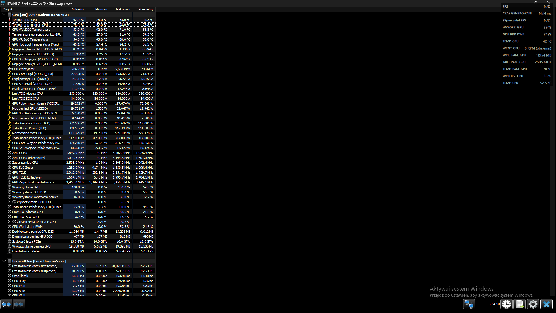

GDDR6 w standardzie ma przepustowość 16 Gbit/s a w serii Rx 90xx 20 Gbit/s co jest standardem GDDR6X. Wzięli 6 żeby było taniej i podkręcili do 6X.
Nie mam konkretnych źródeł po prostu patrze na specyfikacje.
Pewnie też dlatego samo Amd na pytania o wysokie temp vram odpowiada, że sa ok, norma, tak ma być.
Edytowane przez loctor
17 minut temu, Karro napisał(a):
tu jest na paznokieć od trotlingu bo 103,wiec nie to samo.
Ktoś piasał 108 ,nie wiem
Wczesniej najczęsciej było 105 ale to zalezy co producent zaszył w biosie.
HS też bywalo 110,112
Trafiłeś kartę z którą jest coś nie tak to odsyłasz a tutaj jawnie widać ze coś nie tak
Jakby ci wysłali z uszkodzonym wentylatorem to co będziesz nim palcem kręcił?
