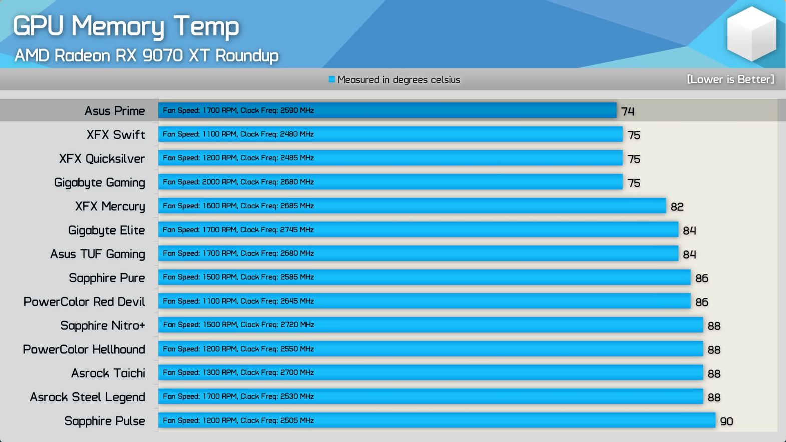

I komu tu wierzyć ? Tu pokazuję że Pulse ma najlepszą temperaturę na vramie a tu że najgorszą LOL

W sumie to wywalone w to, najlepszą mają xfx'y ale co z tego jak wentylatory to g*ano przykładowo :P czy na vramie będzie 75 czy 90 to nie robi żadnej różnicy tak naprawdę ;) za to to co odsłuchasz sam na słuchawkach jeżeli chodzi o kulturę pracy chłodzenia to raczej będzie wiarygodne bo własne uszy cię nie zawiodą :E
Edytowane przez Send1N
Mercury ma te same wentylatory co swift czy quick silver jak i poprzednie serie radeonów od xfx :E sam mam radka od xfx i przy zaledwie 1400rpm karta zagłusza i to zdecydowanie wszystkie inne wentyle i pompę razem wzięte ;) trzeba bardzo nisko zejść z obrotami (modyfikacja krzywej) aby mieć przyzwoitą kulturę pracy, plug and play odpada.
Temperatury vram zależą od zastosowanej pamięci. Pamięci Hynix są cieplejsze a Samsung chłodniejsze choć ponoć wolniejsze. W karcie Sapphire puls producent dowolnie montuje zależnie od serii produkcyjnej raz te raz tamte. A na jakie trafisz dowiesz się po zakupie bo nie udostępnia informacji jakie akurat w tym egzemplarzu użyto.
Godzinę temu, Hard Reset napisał(a):
Mimo wszystko hałas XFX Mercury jest poprawny gorzej z Swift , szkoda że nie ma w teście Nitro+.
39,5dba przy 1380rpm po mojemu to nadal lipa w porównaniu do pulse czy hellhounda ;)
U mnie w starciu Pulse I XFX Quicksilver, wygrał XFX, ale mam dużą tolerancję na hałas.
Dla mnie Pulse z wentylatorami 1600 obr. dawał tyle samo db co XFX na 1300 obr.
Do tego XFX przy 1300 obr. był  u mnie chłodniejszy od Pulse na 1600 obr.  i u mnie w Pulse cewki grały, a XFX prawie nie słychać.
Pamięci w Pulse niby Samsung, a i tak średnio 10⁰ cieplejsze. Natomiast w zachwalanym Hellhound hot spot sporo cieplejszy.
Każdy musi odpowiedzieć sobie co dla niego ważniejsze. Te wyższe temperatury w Pulse I tak są bezpieczne - w RX 7800 XT to sie dopiero gotowało (przynajmniej u mnie i to Sapphire Nitro+).
Ja wolałem skręcić wentyle w XFX i mieć w miarę cicho, chłodniej i w moim przypadku lepiej z cewkami.
Teraz żałuję, że nie wziąłem białego Mercury OC jak był w dobrej cenie.
Edytowane przez jagsulek

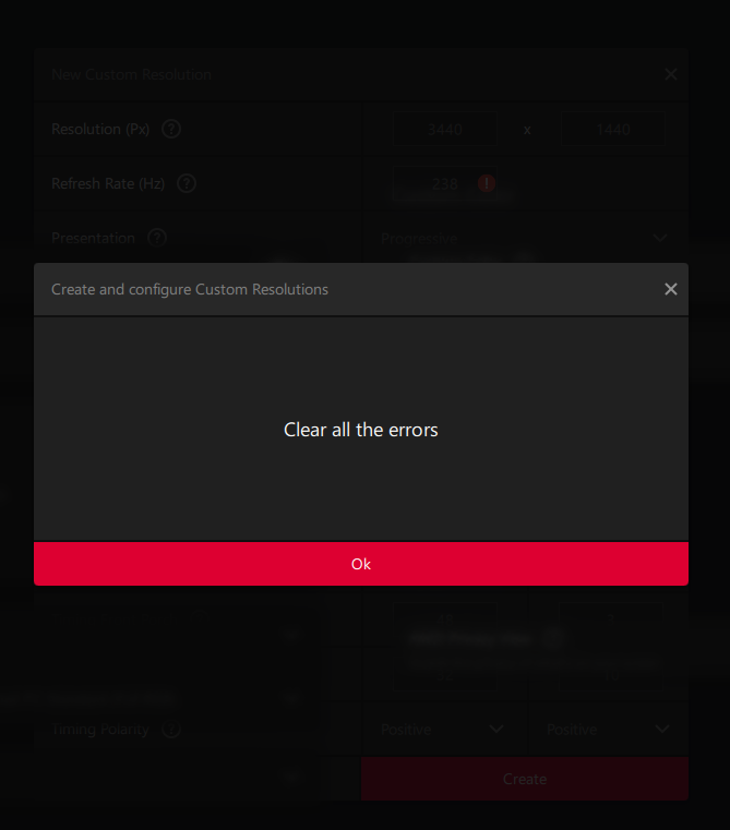

18 godzin temu, Send1N napisał(a):
Przez CRU próbowałeś? może tam pójdzie, pierwszy raz widzę taki problem w sofcie amd przy tworzeniu custom res :/
Powiem tak, siedziałem nad tym kilka h :D Żadne rozwiązanie, które jest na yt, reddit czy innym forum nie działa. Od wczoraj siedzę i sprawdzam CRU, bo! ;) da się ustawić custom resolution, ale maksymalnie do 120 Hz :hihot: Why? No idea :D Plus taki, że utworzyłem 3440x1440 z 119Hz i pobór GPU spadł do ~10 W. Teraz będę znów siedzieć i kombinować dlaczego nie mogę zrobić 239 Hz :boink:
