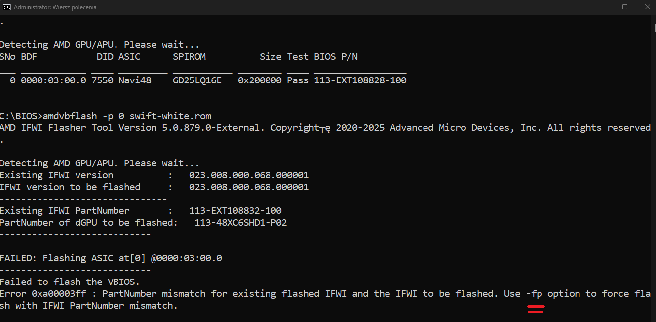

No tak, bo flaga -fp wyeliminowała poprzednią niezgodność, a niezgodność "Subsystem ID" została. Klasyka gatunku, narzędzie pod Linuxa nigdy nie straciło flagi -f, ale niestety nie jest już rozwijane i nie ma kompatybilności z RX 9000.
Teraz, Lameismyname napisał(a):
A próbowałeś zrobić tak:
amdvbflash -fp 0 swift-white.rom
Ew. jak w starych wersjach?:
amdvbflash.exe -f -p 0 swift-white.rom
Nic z tego nie zadziała.

Poczytałem trochę flagi w najnowszym sofcie. To, że trochę pozmieniali względem poprzednich wersji składnie to jedno.
  --fa                           This flag enables force flashing the same IFWI
                                 version.
Should be used with the --flash
                                 switch.
                                 Usage:
                                     -p <Num> <File> -fa, or
                                     --flash --device [Num] --vbios-file <File>
                                 --fa
  --fp                           This flag instructs the tool to bypass BIOS
                                 part number check and perform a force flash.
                                 This flag should always be used with --flash
                                 command only.
                                 Usage:
                                     -p <Num> <File> -fp, or
                                 --fp
  --fv                           This flag enables downgrading the IFWI by
                                 performing a force flash.
This bypasses
                                 checking the VBIOS/IFWI version.
This flag
                                 should always be used with --flash command.
                                 Usage:
                                     -p <Num> <File> -fv, or
Czyli jeżeli dobrze rozumiem flaga -fp ignoruje tylko różne "Device Id" dlatego wymuszenie nie działa gdy jest różny "Subsystem Id"
Znowu flaga --fv powinna rozwiązać ten problem bo pomija sprawdzanie wersji VBIOSU/IFWI, i to ona powinna nam zrobić robotę.
Nad --fa się zastanawiam czy jest potrzebna, to trzeba w praniu sprawdzić czy spróbować z nią czy nie.
@Radio Tirana Spróbój poniższych składni:
amdvbflash --flash --device 0 --vbios-file swift-white.rom --fa --fp --fv
ewentualnie jak nie pójdzie to jeszcze: amdvbflash --flash --device 0 --vbios-file swift-white.rom --fp --fv
Edytowane przez Lameismyname
2 minuty temu, tomcug napisał(a):
Ja już te wszystkie flagi próbowałem na 6800 XT, BIOS-u od 6900 XT się nie dało wgrać żadną z nich.
Wiesz co, błędnie zinterpretowałem te flagi.
-fa i -fv pomagają zignorować wersję VBIOS/IFWI czyli można wgrać ponownie tą samą wersję albo zrobić downgrade
-fp ignoruje różne "Device Id"
Ciągle nie ma rozwiązania na różne "Subsystem Id" czyli powód, przez który @Radio Tirana nie może wgrać innego vbiosu.
Ech już myślałem, że da się to ominąć :boink:

Nie w tym przypadku, flaga -f zniknęła dawno temu i na pewno nie wróci.  Ktoś musiałby zrobić nieoficjalny flasher, tak jak złamali zabezpieczenia NVIDII jakiś czas temu. Ale AMD raczej nie po to zaczęło szyfrować BIOS-y, żeby to ułatwić ;)
Nie wiem czy to coś zmienia, ale zdaje się ze biosy do serii 9070 a może nawet wcześniejsze maja cyfrowo podpisywane, wiec nawet jeżeli zmienisz Subsystem który zaszyty jest na płycie to i tak nic nie zrobisz, tak słyszałem.
Wymieniłeś dwie nie bardzo związane ze sobą rzeczy ;) W każdym razie mod BIOS 9070 XT do 9070 działa, tylko trzeba użyć programatora. I chodziło o zmianę Subsystem ID na zgodny z 9070 bez XT, żeby BIOS dało się sflashować oficjalnym programem od AMD. Ale o takim czymś można tylko pomarzyć, bo BIOS jest nie tylko podpisany, ale obecnie także i szyfrowany na Radeonach.
