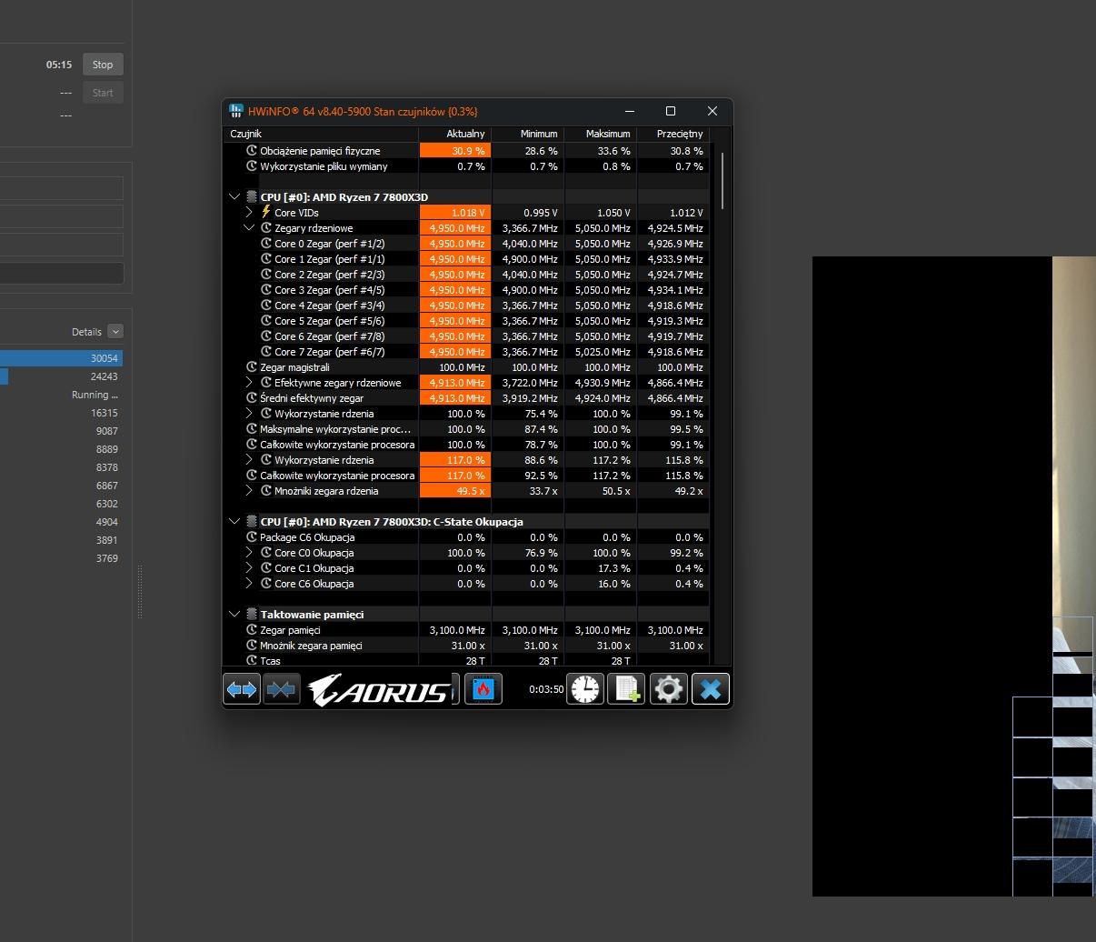

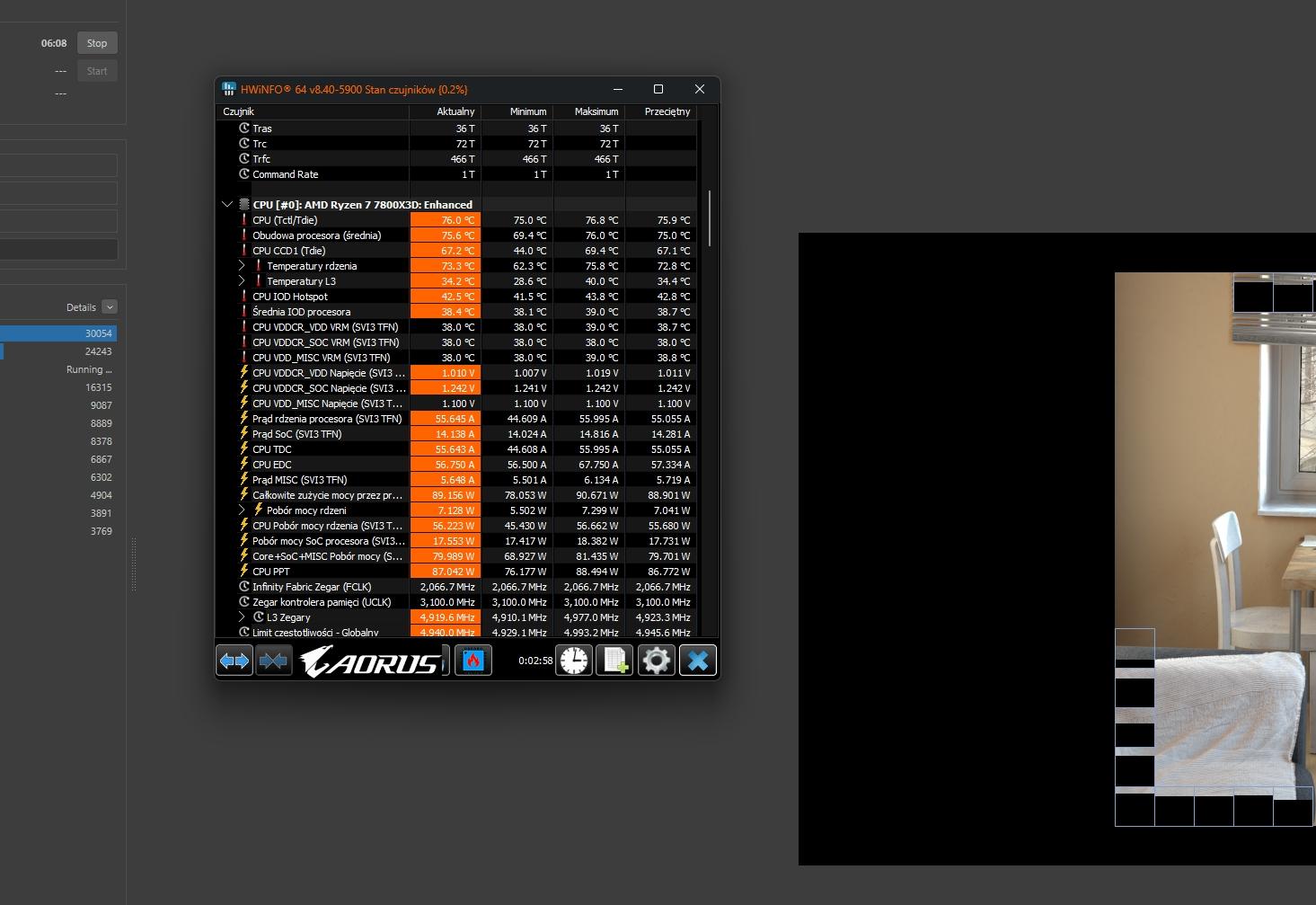

@Grolshek ty też masz -30 tak jak Krzysiak na swoim 7800x3d?
Tłumaczę już od jakiegoś dłuższego czasu. Nie ma znaczenia czy ktoś ma -15 czy -30. Ważne ile płyta podaje wyjściowego napięcia. On ma -30 ja -17 a ja mam niższe napięcie w stresie.
  • Upvote 2
1 minutę temu, Krzysiak napisał(a):
@Grolshekno to u mnie zawsze okolice 90W, max 93 widziałem w cb.
No to teraz już nic nie rozumiem w temacie tych procków. Tęsknię za 2600K. Tam wszystko było proste, woda, 5GHz i jedziesz :} Modląc się żeby tylko ten jeden, jedyny test w CB przeszedł bez bluscreena :}
Wiem jak to działa ;) ale nie o to chodziło pytałem po prostu ile ujemnego dałeś w biosie a nie ile płyta podaje ;) powyżej -17 rozumiem że już niestabilne u ciebie?
-18 sypie po 53 minutach w OCCT więc dla mnie niestabilne, -30 przechodzi CB, -35 czasami przechodzi CB
aaaa i -18 wysypuje Prime95

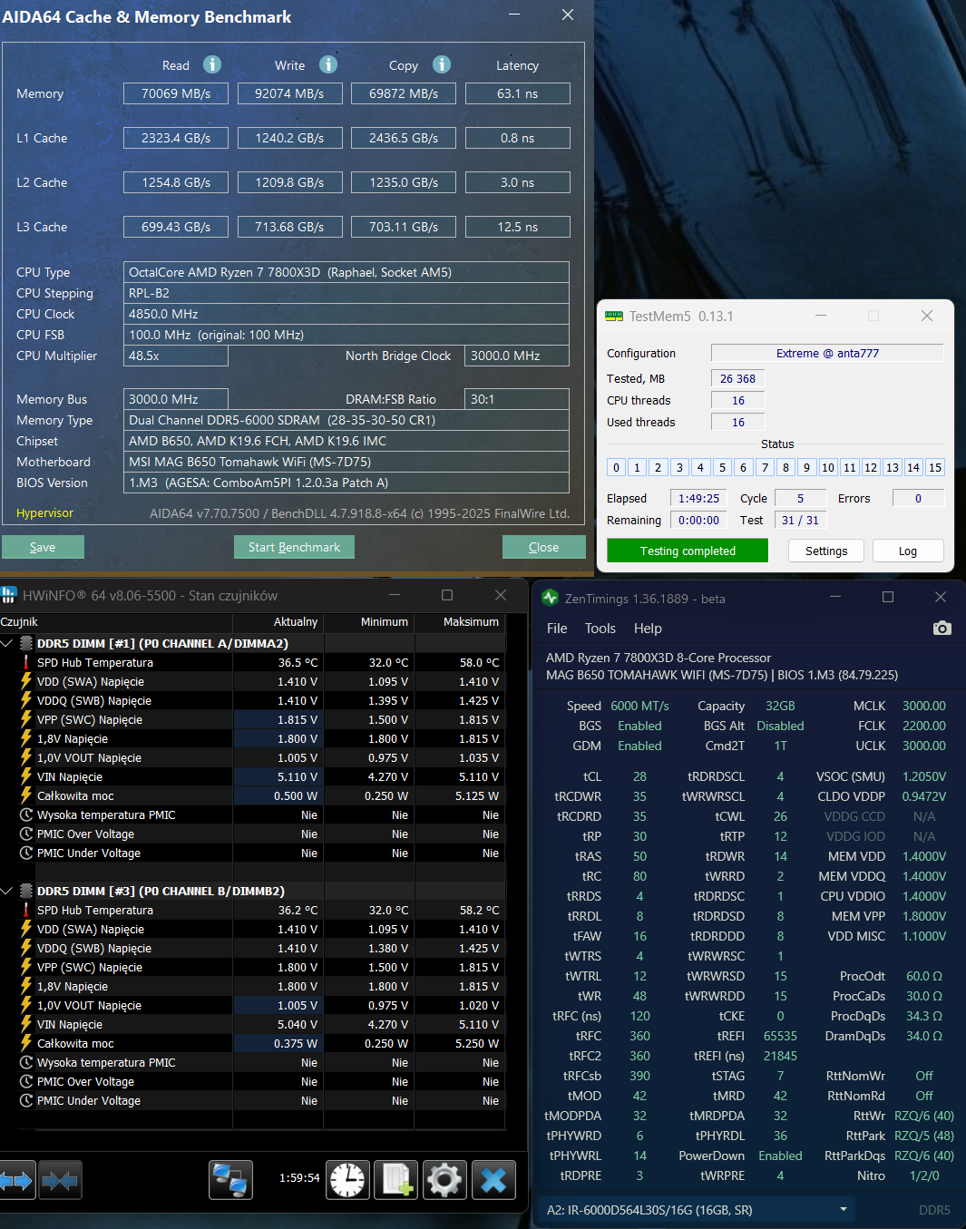

To zalezy czy ustawiasz do screena z AIDA czy pod uzytkowanie/gry bo jak pod to drugie to bez znaczenia :cool: Ja juz sie wyleczylem z AIDA jesli chodzi o ram, na wszytkich prockach na AM5 przeklepuje te same timingi, robie test stabilnosci i zapominam o jakis cyferkach w aida ;)  I wiesz co ?? to dziala, czlowiek ma jedna zagawostke w glowie mniej.
Zagwozdkę. Nudzi mi się oglądam Multiligę Mistrzów, procka kupiłem żenującego ani to się grzeje, ani pali nuda panie nuda to myślę chociaż coś pamięci pokręcę bo tanie i nie strach zjarać :faja:

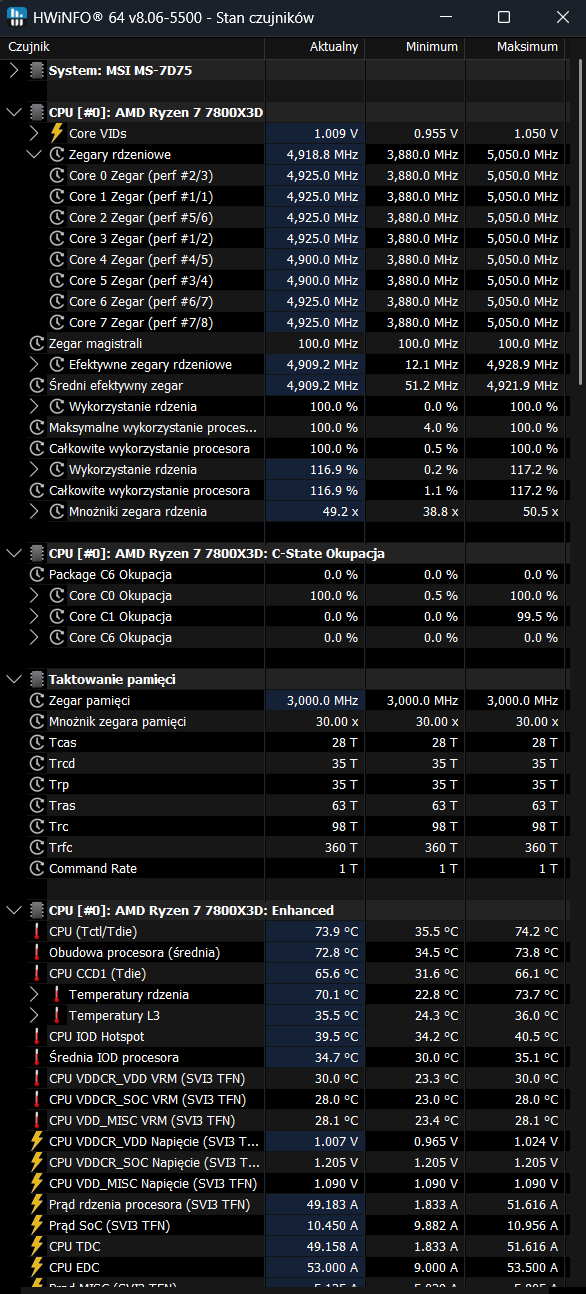

Tak dziś się bawiąc i porównując różne rzeczy ze znajomym który kupił 7800x3d już wiem kiedy mój też obcina na ~75W...gdy nie włączę PBO.
  • Like 2
Ogólnie działanie tego cpu jest jakieś dziwne :E TDP 120 , PPT 162 a i tak lockuje się poniżej 100w w każdym scenariuszu, na zen3 x3d przykładowo można bez problemu osiągnąć pobór w okolicy deklarowanego PPT pod max obciążeniem bez UV ;)
11 godzin temu, Pentium D napisał(a):
Bogactwo :cool:
Kurna jaka bieda, ten 7500F jest martwy xD albo płyta się uszkodziła od leżenia w kartonie. Cudowałem na różne sposoby, ale zimny jak trup. Wcześniej na tej płycie bez problemu mi odpalał 7900 i 7800X3D.
Da się więcej niż te okolice 90 z niego wycisnąć jeśli o pobór idzie, jeśli włączy się integrę i też ją obciąży. Wtedy wciągnie 100+. No ale to i tak daleko do 120.
