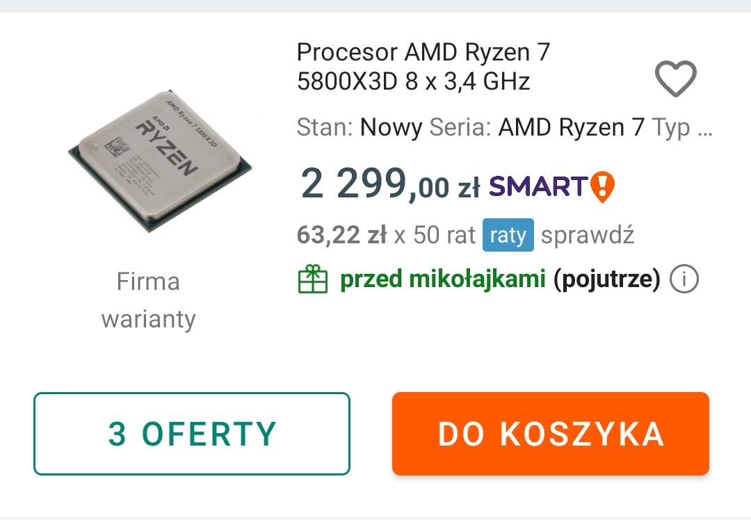

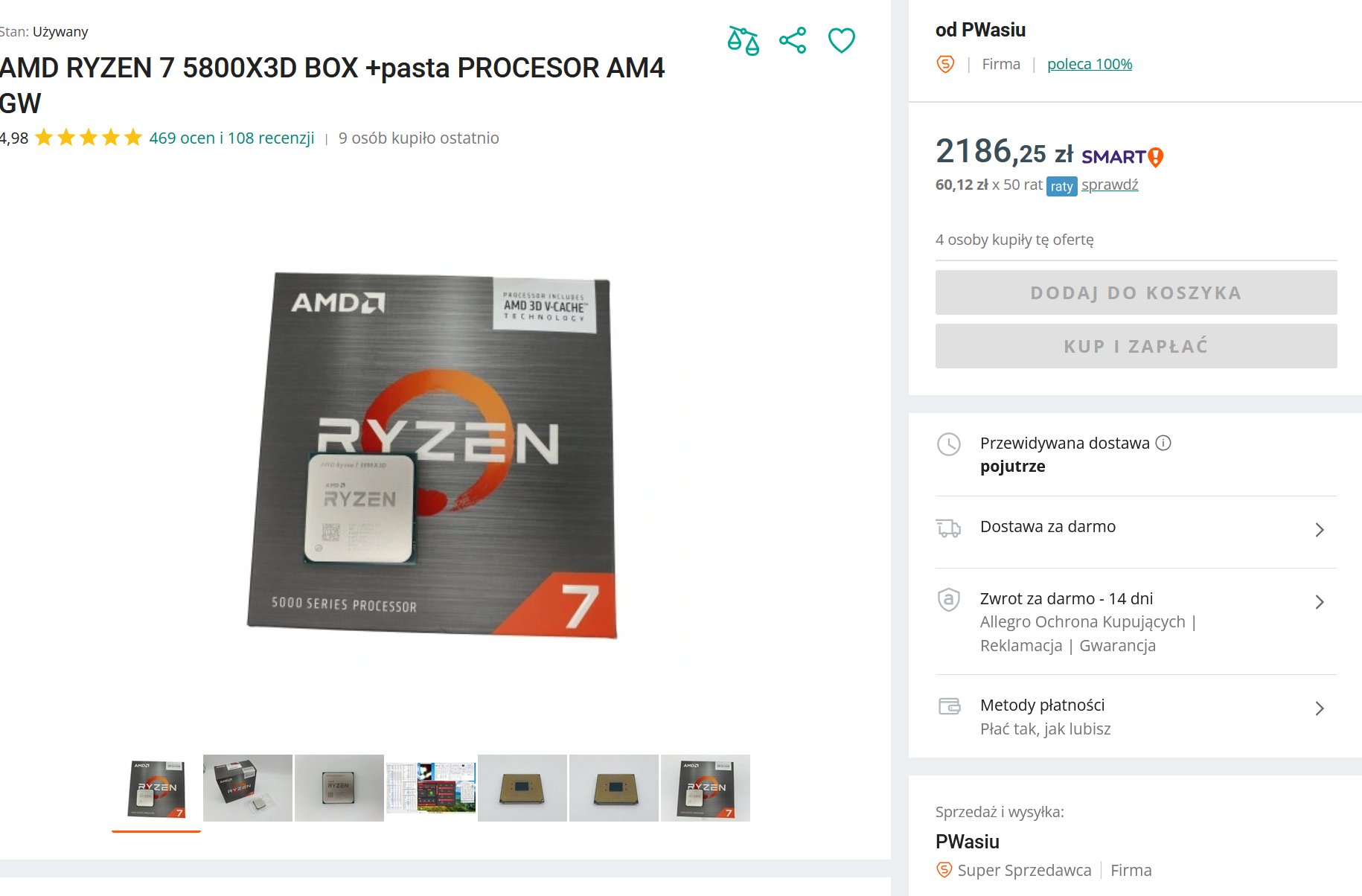

4 minuty temu, HappyLittleGamer napisał(a):
yyy... ale na allegro są dosłownie 2 takie procesory, a na allegrolokalnie 1. Więc o jakim pozycjonowaniu mówimy.
Dokladnie, tak samo 2-3szt procesora w tak wysokiej cenie to nie zaden wyznacznik bo wisiec to sobie moze i za 5k ;)
