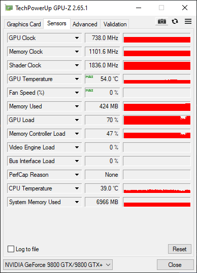

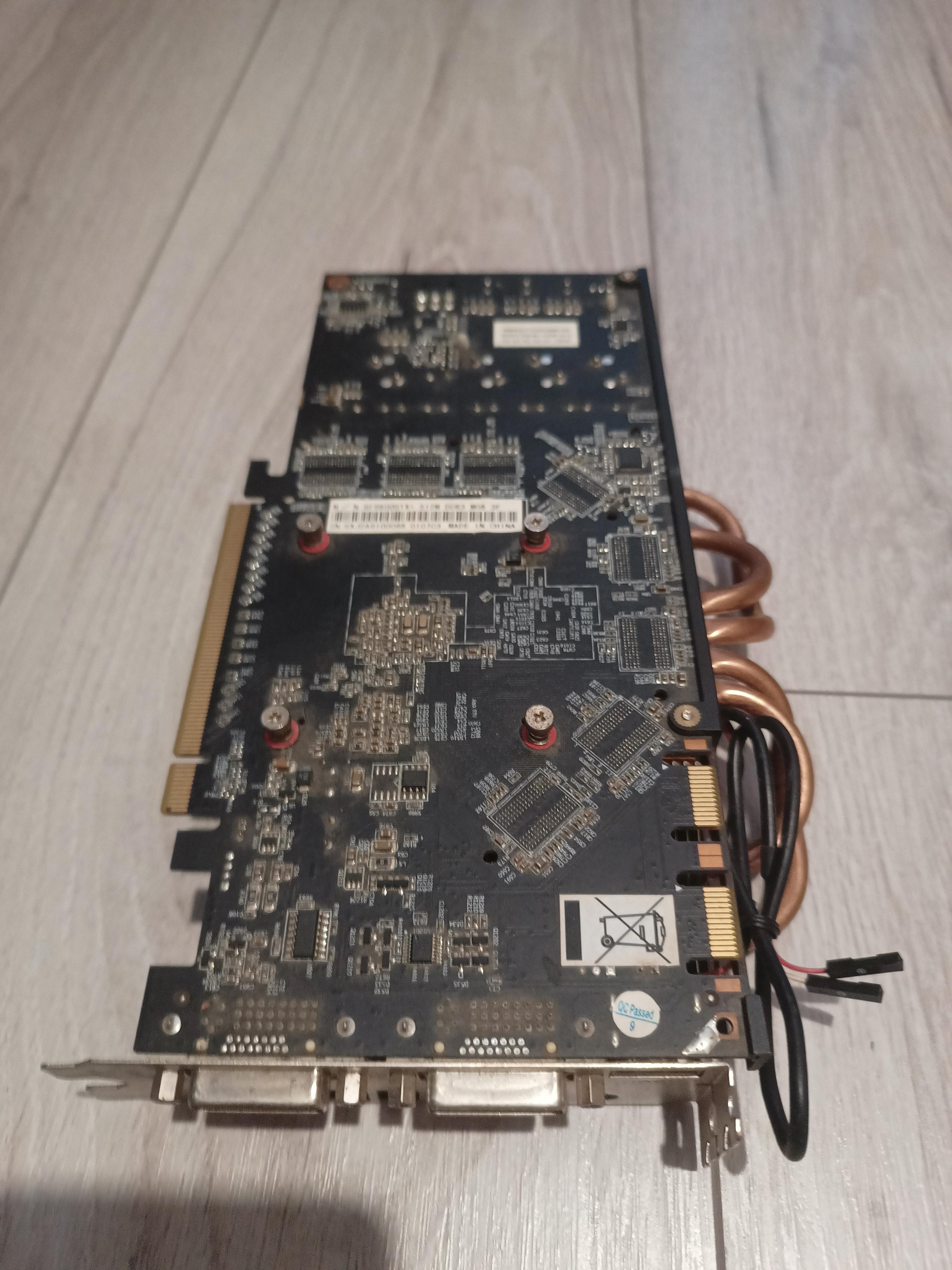

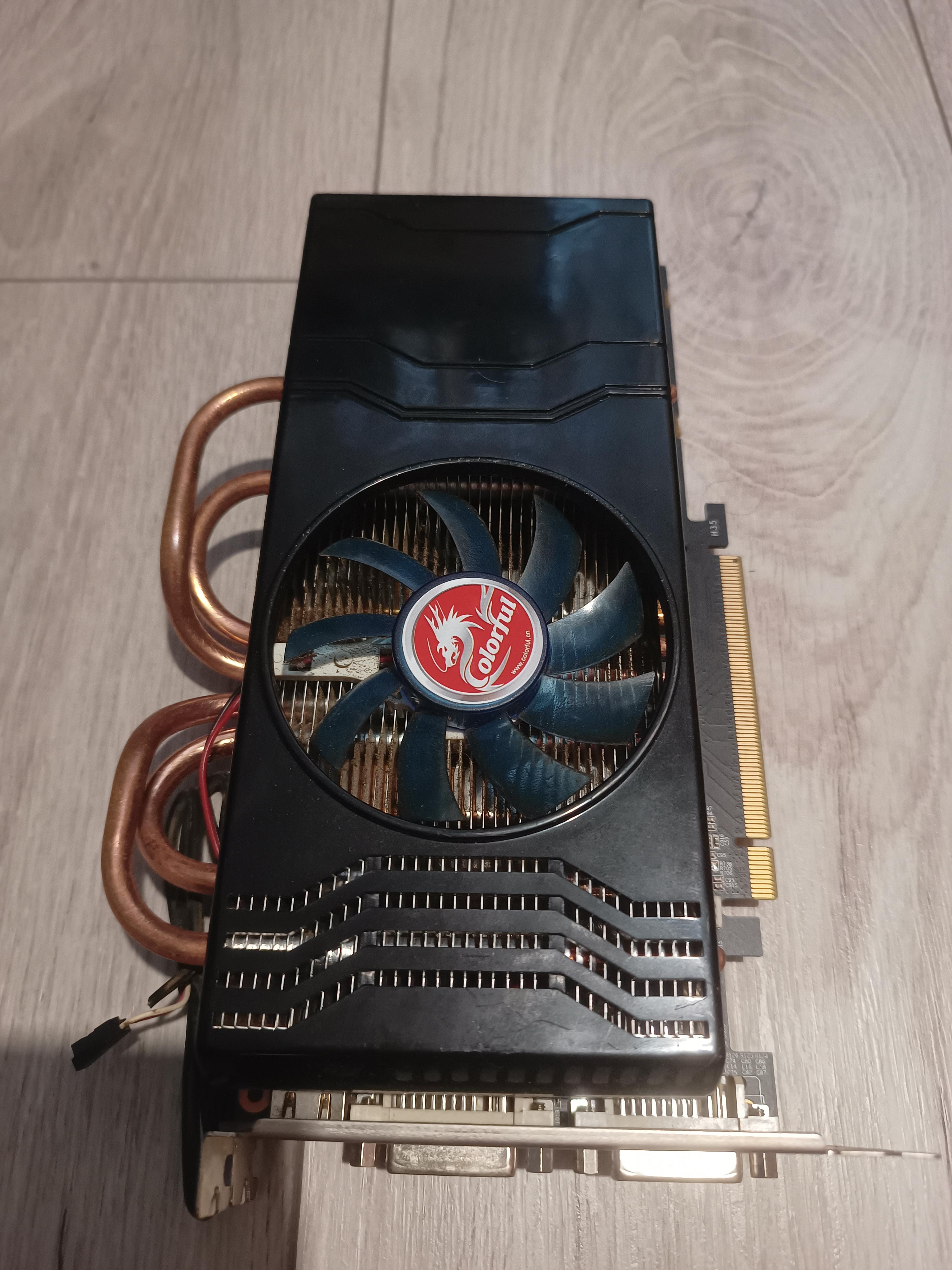

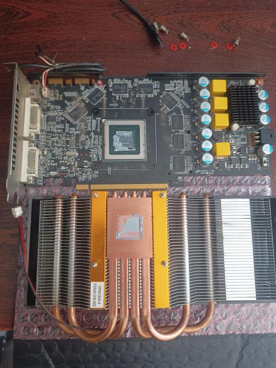

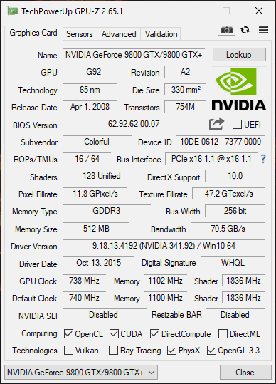

tom36816 83 Opublikowano 23 Kwietnia 2025 Opublikowano 23 Kwietnia 2025 Pany, 9800GTX+ od Colorfula. Można wsadzić bez strachu do nowej platformy? Niby kompatybilność wsteczna pcie powinna być ale ktoś tu wczesniej wspominał że może nie działać stara karta z nową plytą. Stan karty nieznany i śmierdzi fajami. Podobno działała ale kilka lat przeleżała więc nie wiadomo. Tak czy siak trzeba rozebrać i wyczyścić. Drugie pytanko to do czego ten dodatkowy kabelek na dwa piny? 2
RemiKo 190 Opublikowano 23 Kwietnia 2025 Autor Opublikowano 23 Kwietnia 2025 @tom36816 Te karty nie obsługują EFI, czyli nowsza platforma musi działać w trybie Legacy CSM, aby wykryła tę kartę. Najlepiej zapisz sobie przed zmianą obecny profil ustawień w BIOSie, później wyresetuj płytę główną do domyślnych ustawień (Clear CMOS), zamontuj tę kartę i odpal platformę. Powinno wszystko ruszyć i płyta powinna dobrać odpowiednie parametry rozruchu, tak aby karta została wykryta, a Windows mógł ruszyć. W najgorszym wypadku nie uzyskasz obrazu lub nie wstanie Ci system, ale wtedy będziesz wiedział coś więcej niż teraz To jeszcze nie jest aż tak stara karta, bo dostępne są dla niej sterowniki do Windowsa 10 X64: https://www.nvidia.com/pl-pl/drivers/details/95007/ Na koniec testów przywróć wszystko sprzętowo do poprzedniego stanu, wczytaj profil w BIOSie i tyle. Kabelek jest do przesyłania sygnału audio do wyjścia HDMI, które posiada te karta. Bez podłączenia kabelka obraz będzie, ale audio będzie wyciszone (np. podłączając do telewizora lub monitora z głośnikami). 3
tom36816 83 Opublikowano 23 Kwietnia 2025 Opublikowano 23 Kwietnia 2025 @RemiKo dzięki za wyczerpującą odpowiedź. Jak się uruchomi to wrzucę jakieś screeny z testów. Śmiać mi się trochę chce z samego siebie bo leży obok w kartonie nowiutki nierozpakowany RTX 5070 i nie wzbudza on we mnie takich emocji jak ten stary strucel 1
Maxforces 321 Opublikowano 25 Kwietnia 2025 Opublikowano 25 Kwietnia 2025 (edytowane) Edytowane 25 Kwietnia 2025 przez Maxforces 6 1

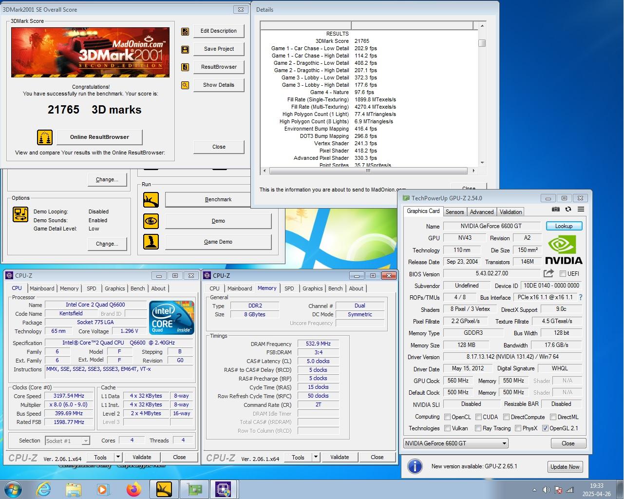

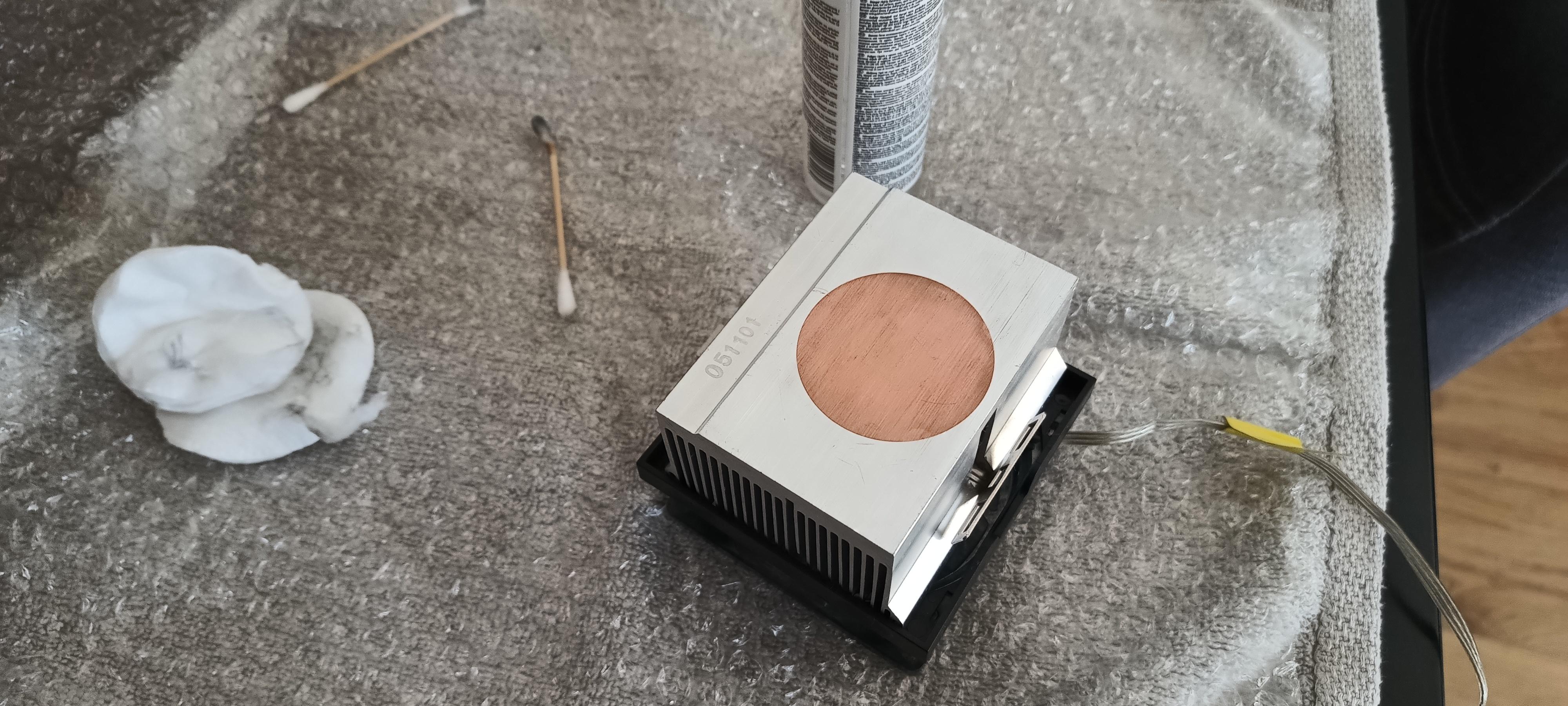

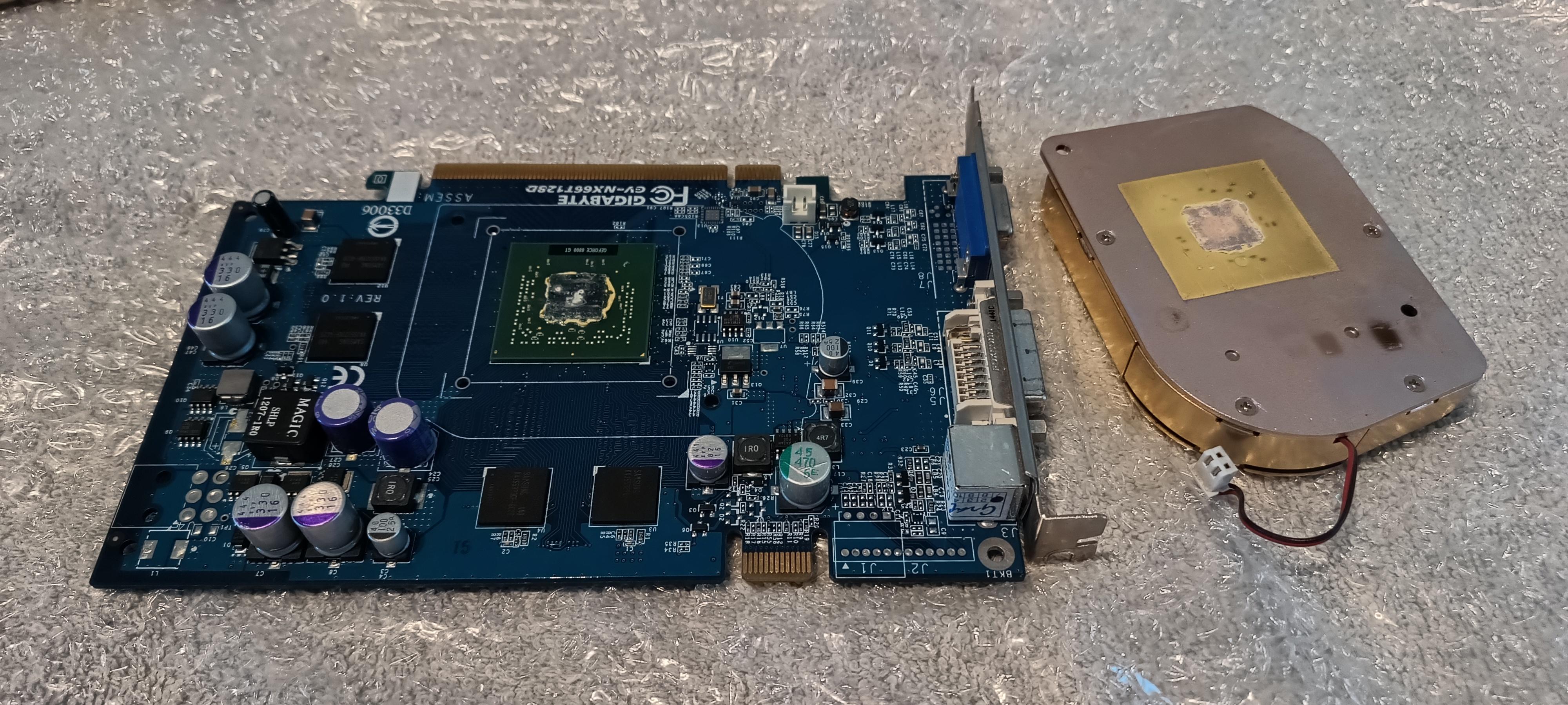

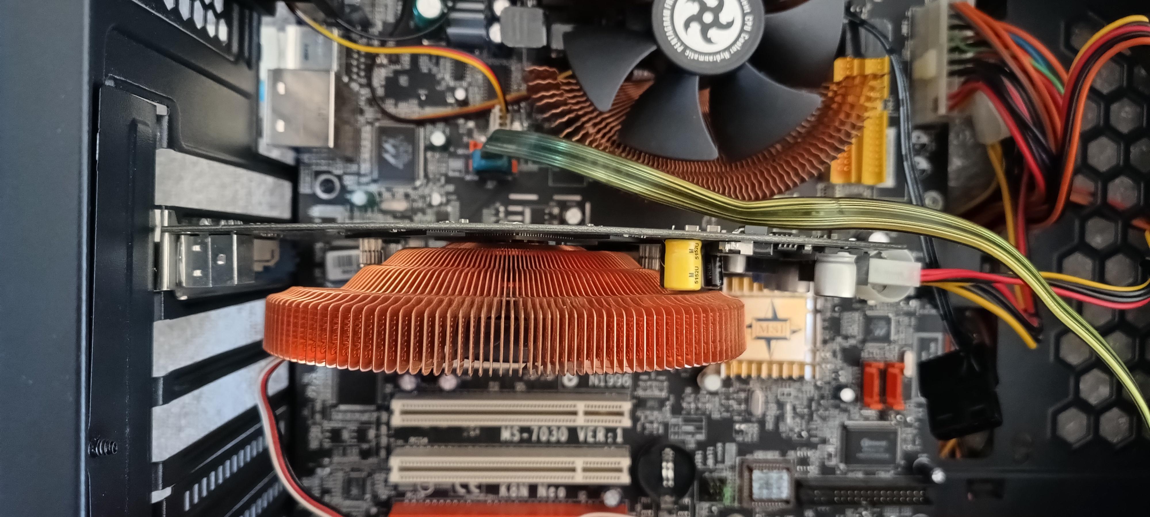

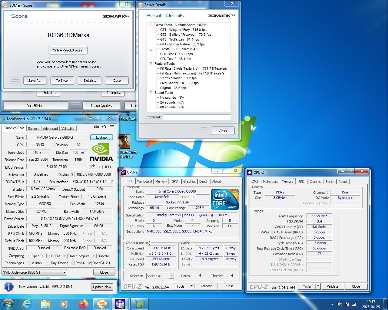

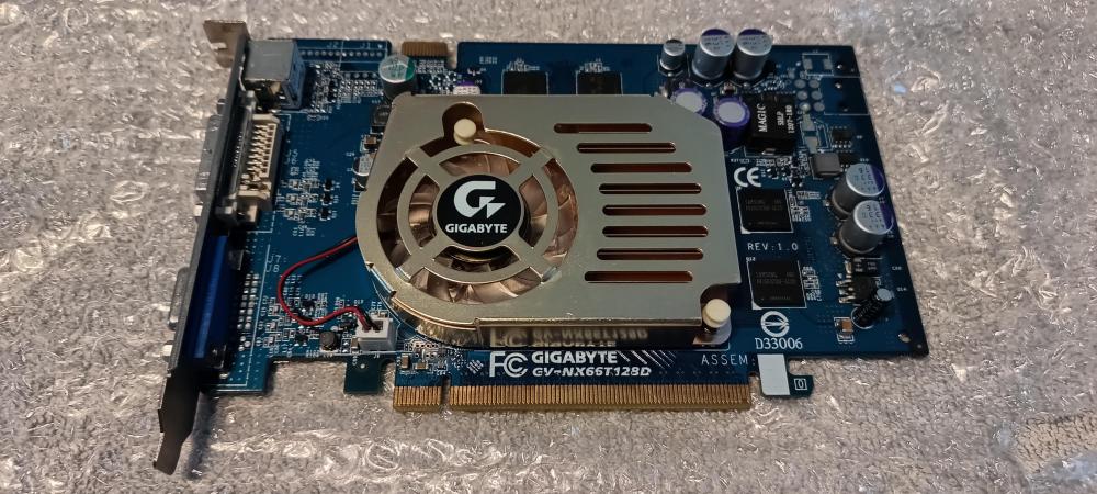

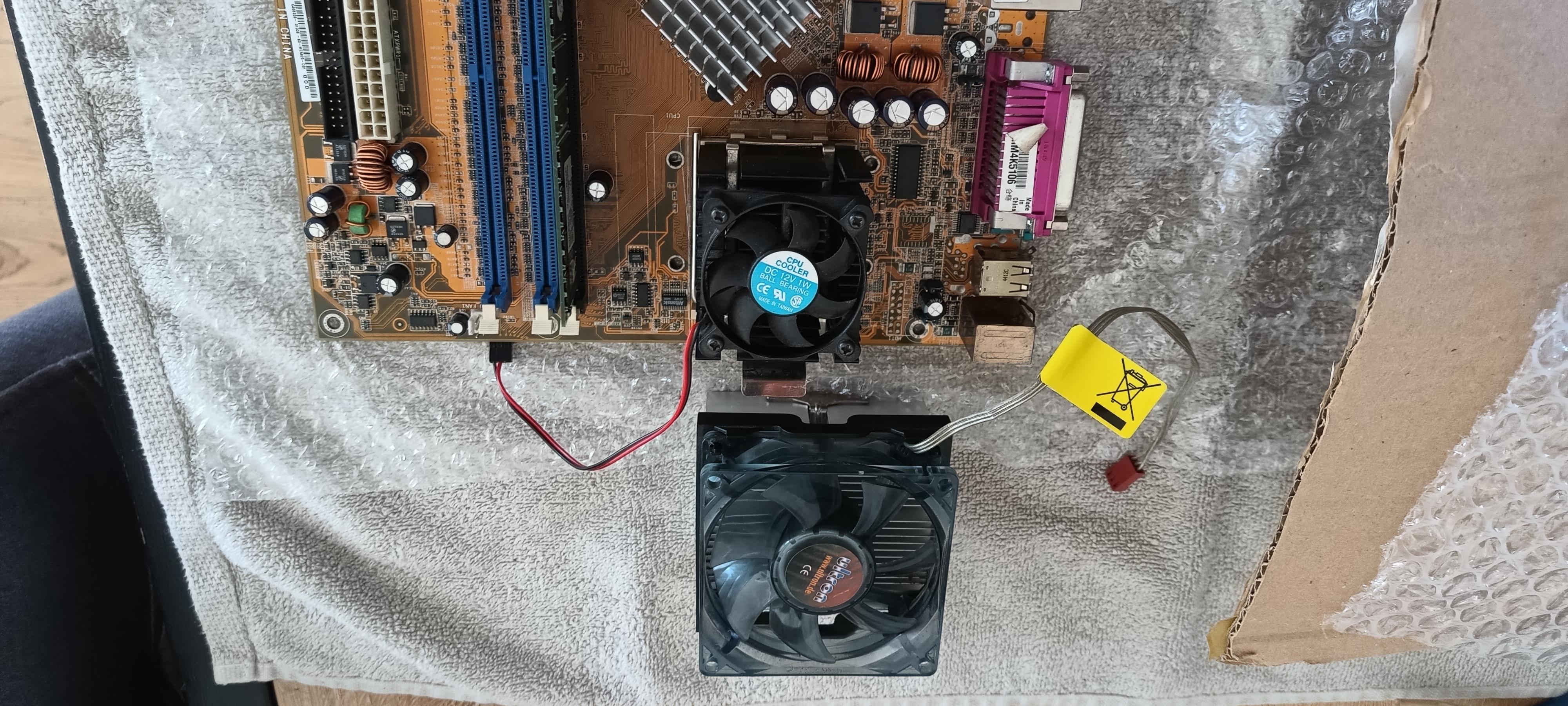

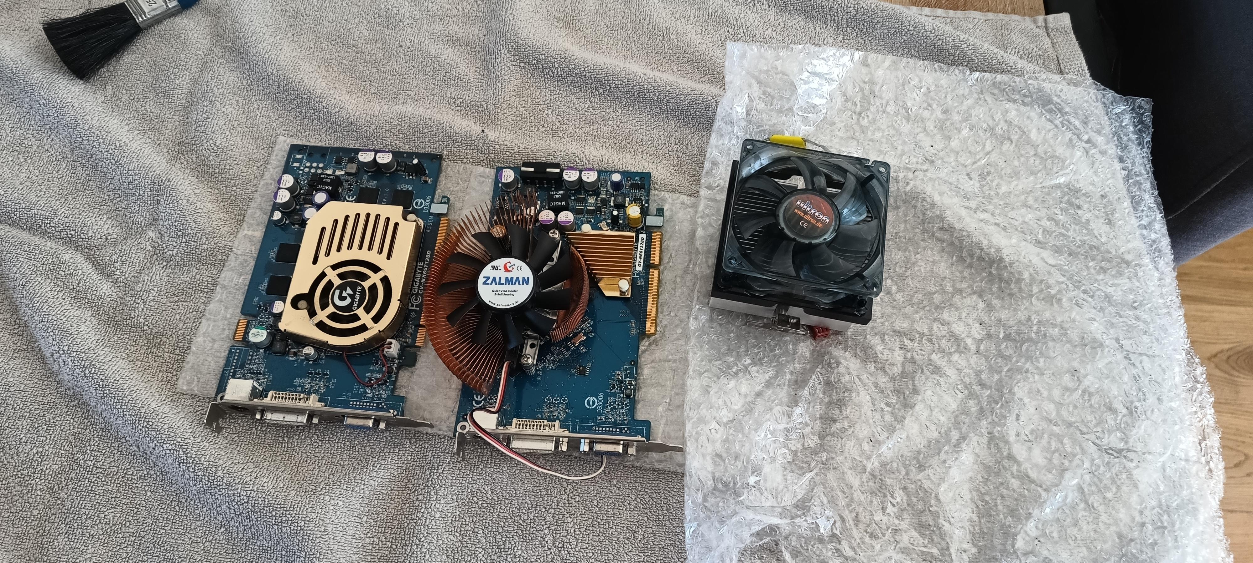

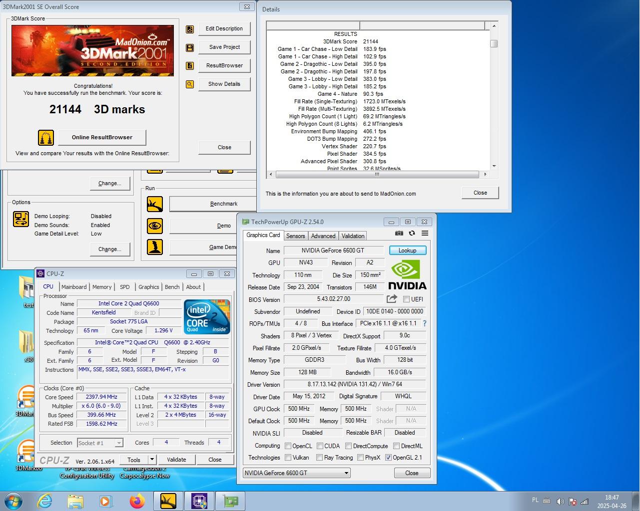

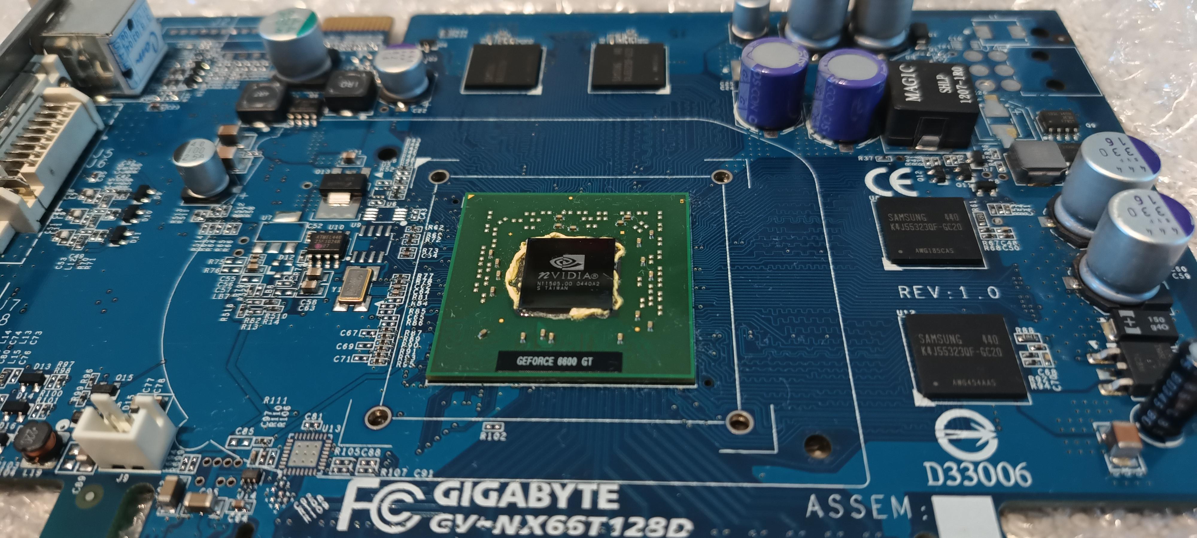

Keleris 549 Opublikowano 26 Kwietnia 2025 Opublikowano 26 Kwietnia 2025 (edytowane) Przyszły do mnie 2x 6600gt, i chłodzenie na athlona xp. Chłodzenie w porównaniu do tego co dostałem z płytą jest już słusznych rozmiarów do tego stopka miedziana, szkoda że A7N8X nie sprawna ale jeszcze się nie poddaje i szukam czegoś innego na nforce2. Pci-e sprawna, agp artefakty i po instalacji sterownika ostateczny krach, zalman trochę waży i przez tyle lat dał się we znaki pcb. Giguśowi zrobiłem przegląd bo łapał w idle 86c, teraz pod obciążeniem 76c. czyszczenie tego kleju czy co tam było nałożone do przyjemności nie należy i bez suszarki ciężko się tego pozbyć, dodatkowo zrobiłem szybkie testy w 3dmarku. Edytowane 26 Kwietnia 2025 przez Keleris 2
tom36816 83 Opublikowano 26 Kwietnia 2025 Opublikowano 26 Kwietnia 2025 W dniu 23.04.2025 o 20:55, RemiKo napisał(a): @tom36816 Te karty nie obsługują EFI, czyli nowsza platforma musi działać w trybie Legacy CSM, aby wykryła tę kartę. Najlepiej zapisz sobie przed zmianą obecny profil ustawień w BIOSie, później wyresetuj płytę główną do domyślnych ustawień (Clear CMOS), zamontuj tę kartę i odpal platformę. Powinno wszystko ruszyć i płyta powinna dobrać odpowiednie parametry rozruchu, tak aby karta została wykryta, a Windows mógł ruszyć. W najgorszym wypadku nie uzyskasz obrazu lub nie wstanie Ci system, ale wtedy będziesz wiedział coś więcej niż teraz To jeszcze nie jest aż tak stara karta, bo dostępne są dla niej sterowniki do Windowsa 10 X64: https://www.nvidia.com/pl-pl/drivers/details/95007/ Na koniec testów przywróć wszystko sprzętowo do poprzedniego stanu, wczytaj profil w BIOSie i tyle. Kabelek jest do przesyłania sygnału audio do wyjścia HDMI, które posiada te karta. Bez podłączenia kabelka obraz będzie, ale audio będzie wyciszone (np. podłączając do telewizora lub monitora z głośnikami). Niestety póki co nie udało się uruchomić karty na msi x870 tomahawk, ale wygrzebałem coś starszego do testów i też nie bez problemów ale się udało. Możliwe ze coś jest nie tak z portem hdmi. Spróbuję później jeszcze raz. chłodzenie niedokręcone, wszystko latało, pasta twarda jak beton Sorki ale nie lubię 3d smarków Może podpowie ktoś, czy wentylator pracujący cały czas na full da się jakimś starszym softem ogarnąć, czy te karty tak miały, czy to jest usterka? Miałem lata temu 8800gt i pamiętam że było podobnie. 4
sideband 2 273 Opublikowano 26 Kwietnia 2025 Opublikowano 26 Kwietnia 2025 Problemy z kompatybilnością na nowszych platformach to częsty problem. Najlepiej odpalać z integry, ale z opcją multi monitor by dedyk też startował. Jeżeli nie widzi karty pod systemem to karta jest uwalona lub brak kompatybilności. Jeżeli widzi to po instalacji sterowników powinien pojawić się obraz na dedyku, ale w biosie bez sterowników nie będzie obrazu - brak kompatybilności. Można tez ewentualnie próbować dedyka wkładać do slotu podłączonego do chipsetu jeżeli takowy na płycie istnieje. 2
tom36816 83 Opublikowano 26 Kwietnia 2025 Opublikowano 26 Kwietnia 2025 Z integry nie odpalę bo jej nie mam w 7500f. Zostaje jedynie próba w innym slocie. Za to na w miarę świeżej platformie intela (LGA 1200) odpala bez kombinowania. Nie mam miejsca na retro kompa, a lubię stare karty i stare gry, stąd te kombinacje alpejskie.
sideband 2 273 Opublikowano 26 Kwietnia 2025 Opublikowano 26 Kwietnia 2025 Jak masz drugą kartę z której startuje w/w platforma to też w ten sposób sprawdzić czy ją widzi w systemie i ewentualnie doinstalować sterowniki. 1
tom36816 83 Opublikowano 26 Kwietnia 2025 Opublikowano 26 Kwietnia 2025 (edytowane) No jest to jakiś pomysł. W tej chwili jest RTX 5070 w głównym slocie. Jak by zadziałało to tak zostawię, do physX Edytowane 26 Kwietnia 2025 przez tom36816

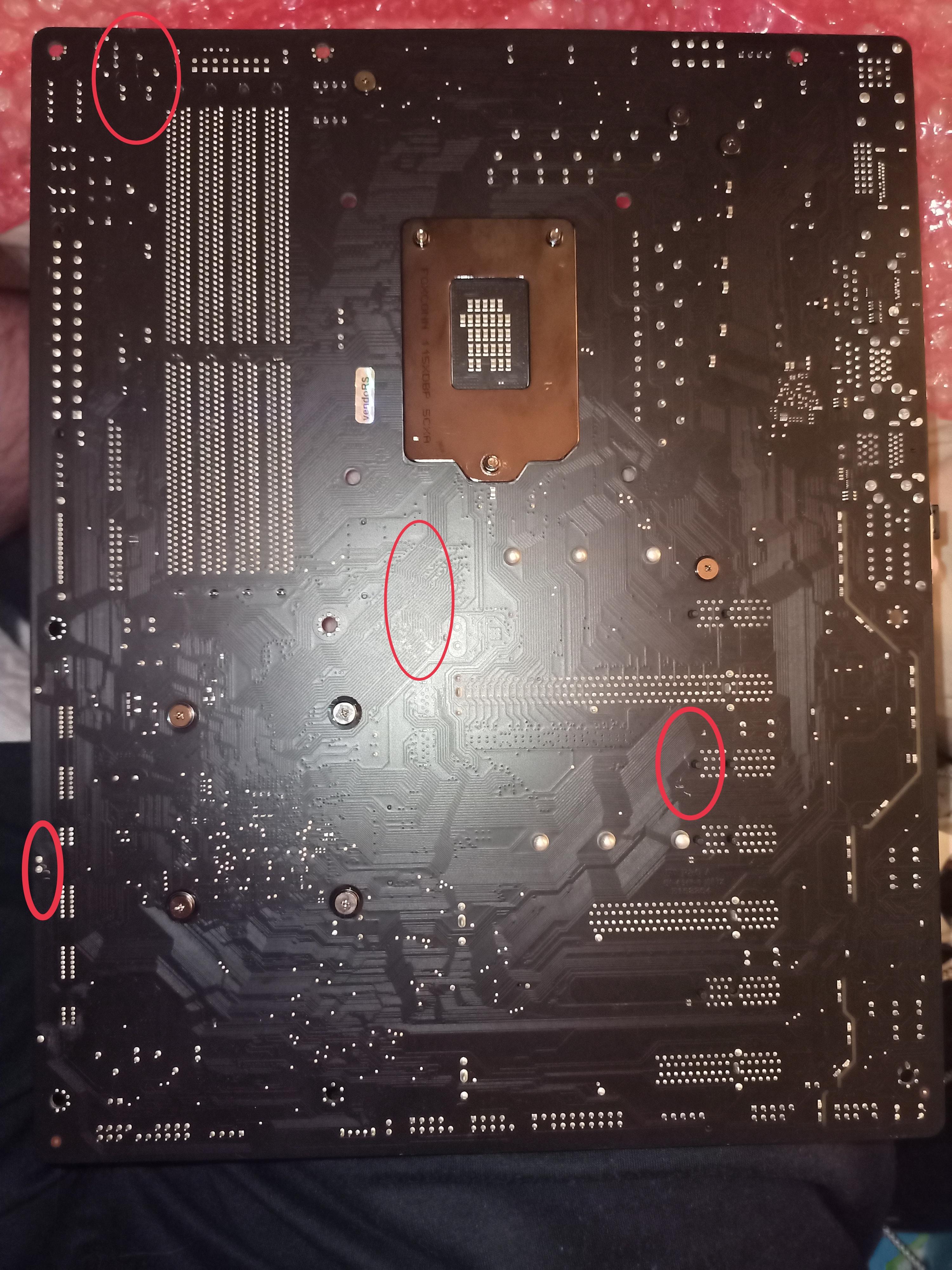

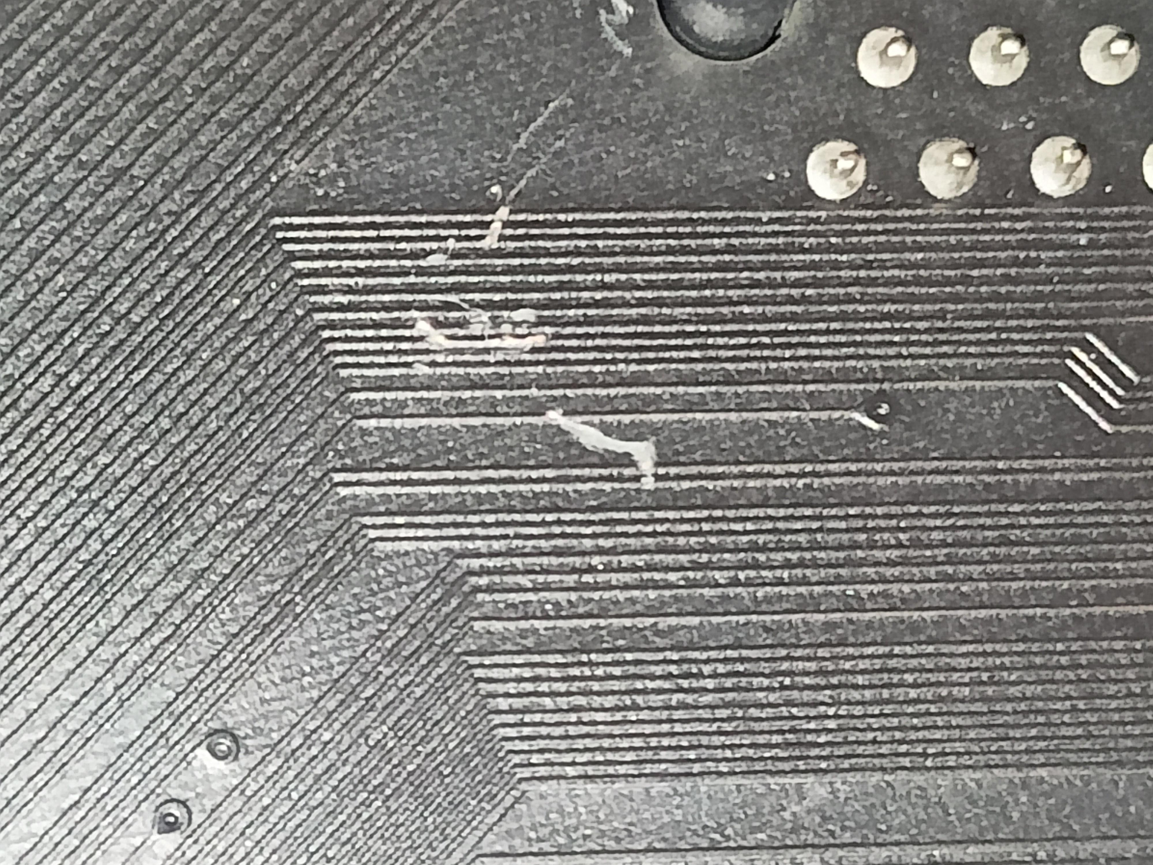

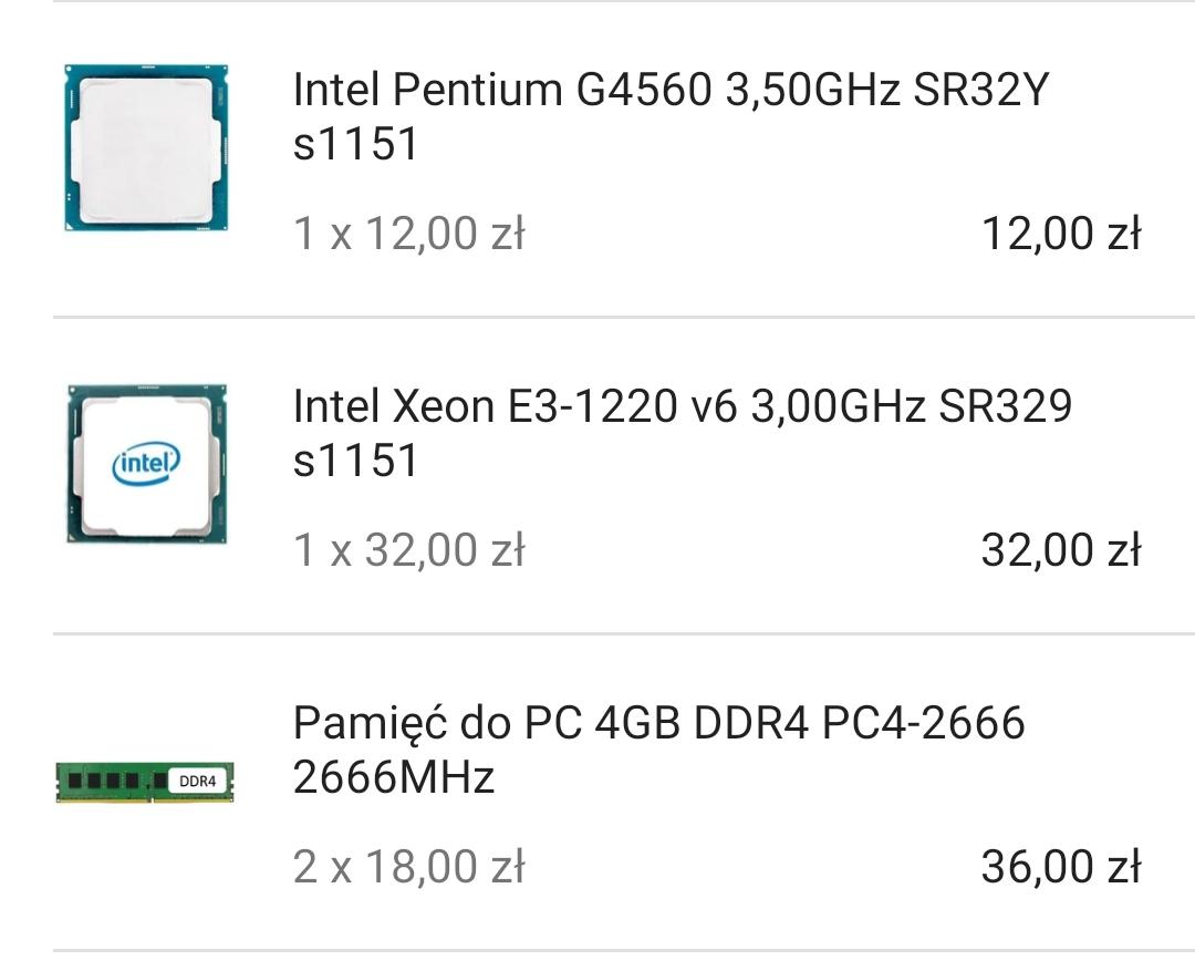

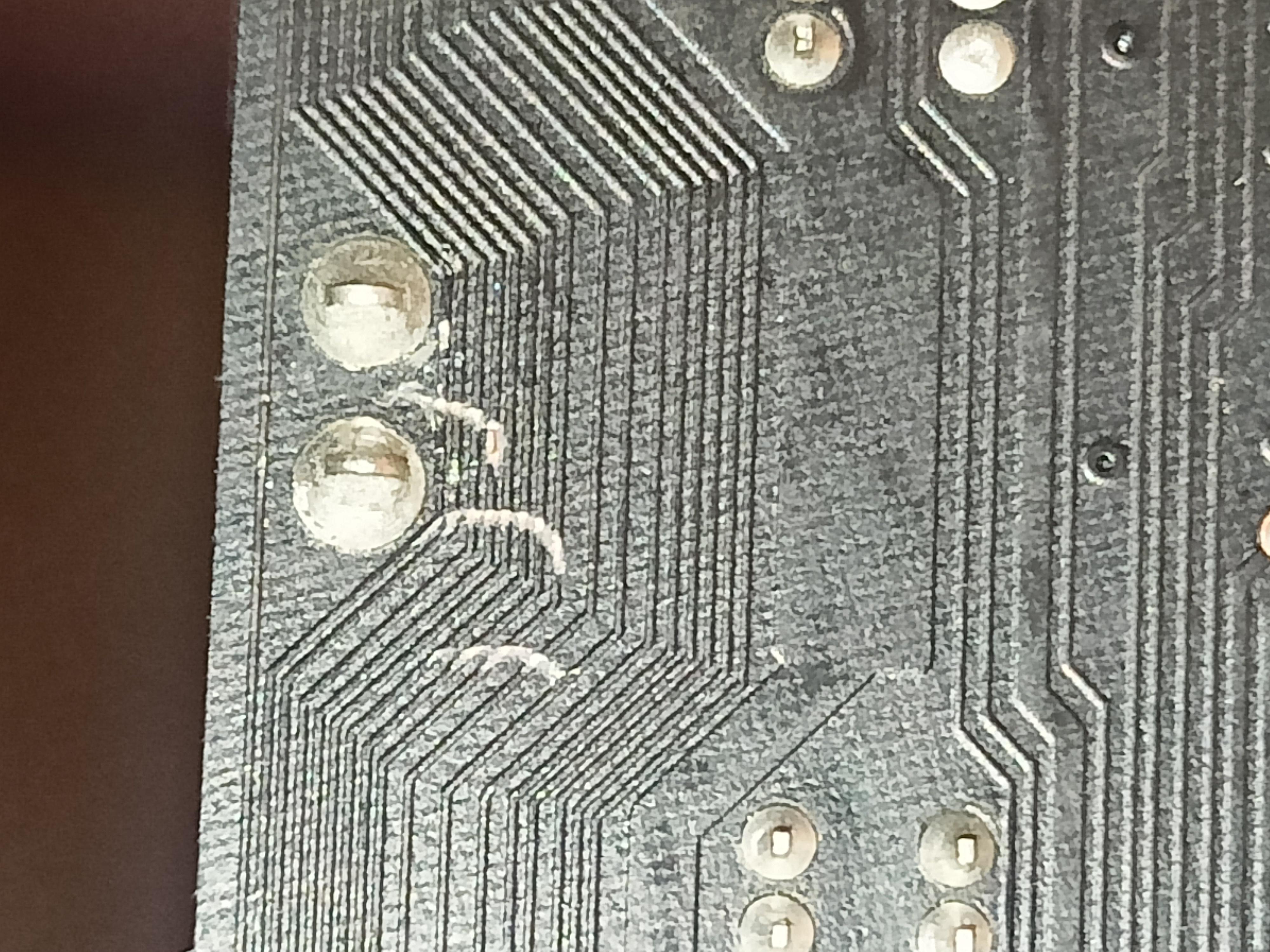

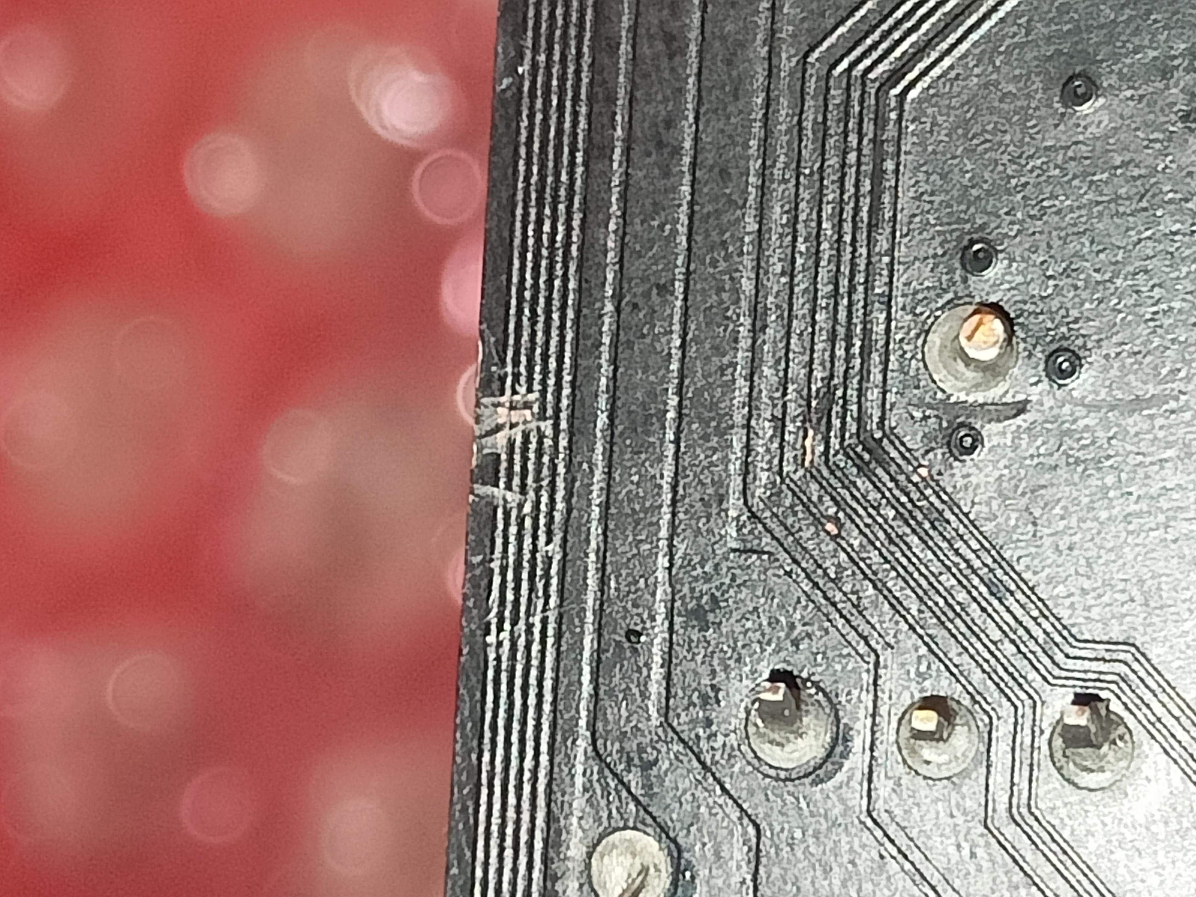

Pentium D 1 588 Opublikowano 27 Kwietnia 2025 Opublikowano 27 Kwietnia 2025 (edytowane) Naszło mnie na złożenie taniego kompa do zabawy i albo ceny za starocie wysokie albo niskie, ale sprzet jest tak stary, że ledwo coś sensownego się odpali. Edit: kupiłem uszkodzoną płytę. Jeśli uda się ją uratować to to całkiem fajny model z bclk, przyciskami, wyświetlaczem kodów, slotami m.2, punktami pomiarowymi i dobrym audio. Może by też 8 i 9 gen działał. Gigabyte GA-Z170X-UD5 Niby odpala, ale się wyłącza natychmiast. Plecy ma porysowane i może ścieżki przerwane lub zwarte. Musiałem też kupić proca i ramy bo nie mam. Zdziwiło mnie, że ten Pentium jest z HT. Xeon do sprawdzenia czy zadziała jeśli płyta zadziała bo na liście wsparcia nie ma wymienionych xeonów. Ramy byle jakie, aby odpalić. Zakup głównie z myślą aby mieć platformę do testowania kart graficznych bo chyba z nudów zacznę się bawić w naprawianie. Edytowane 28 Kwietnia 2025 przez Pentium D

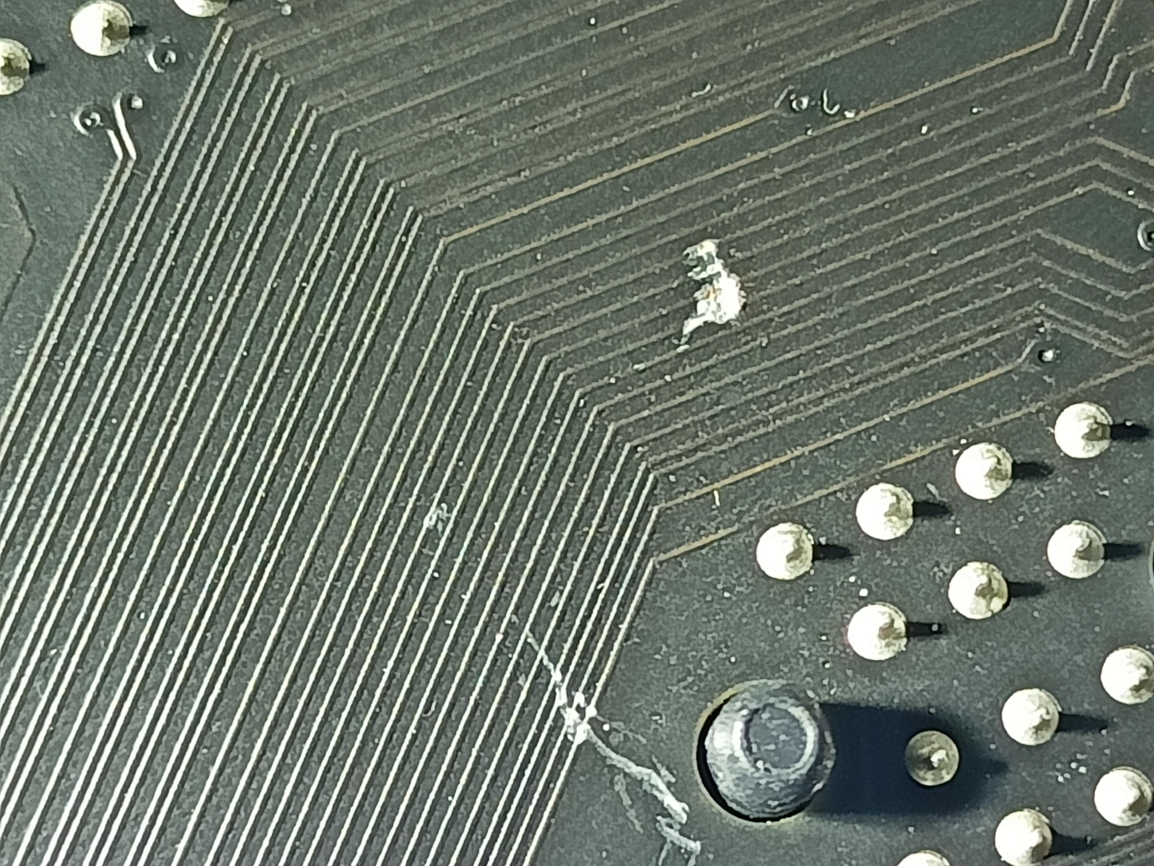

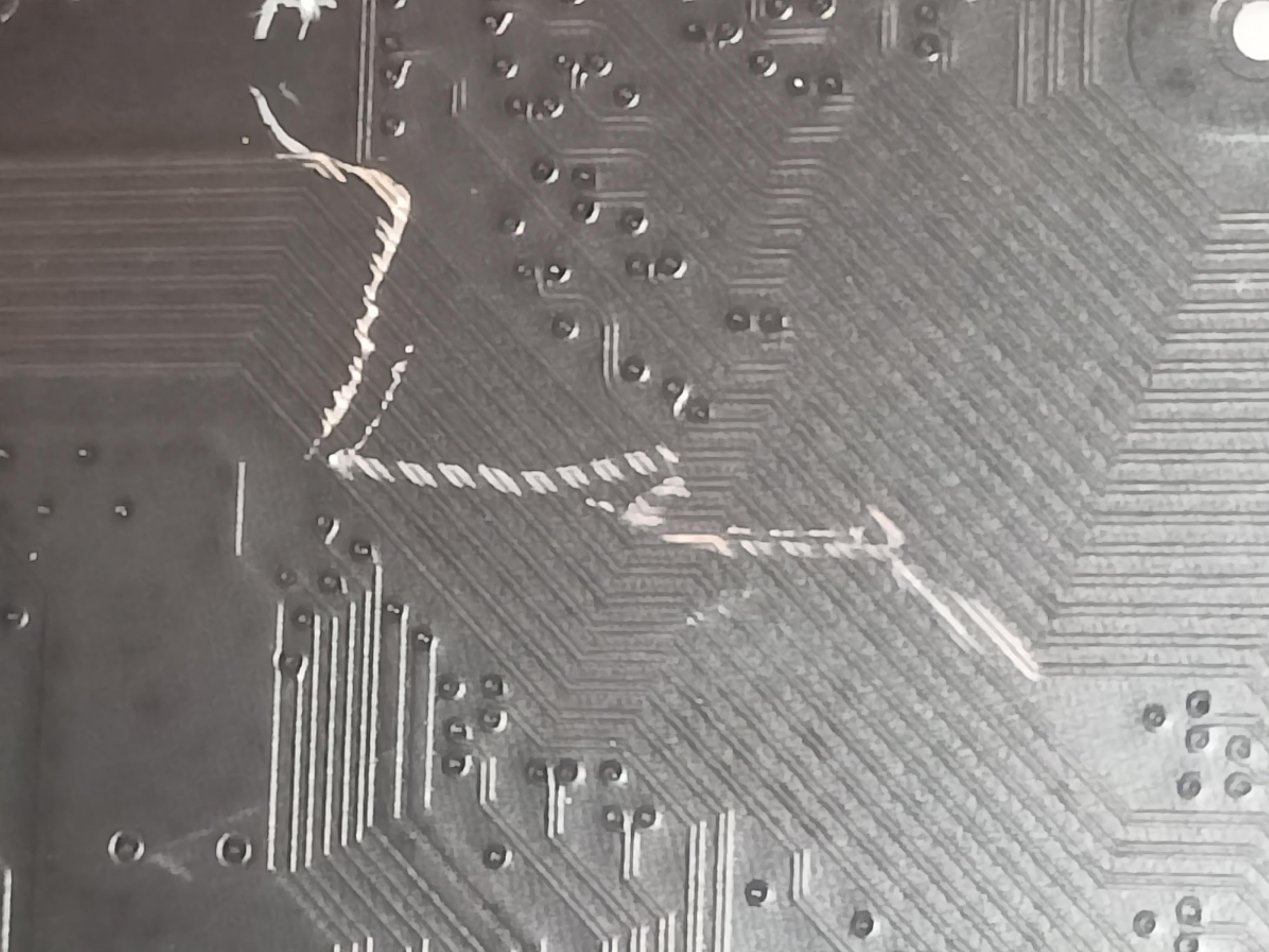

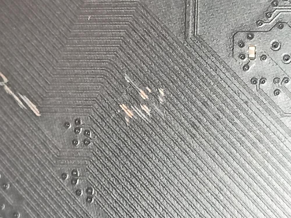

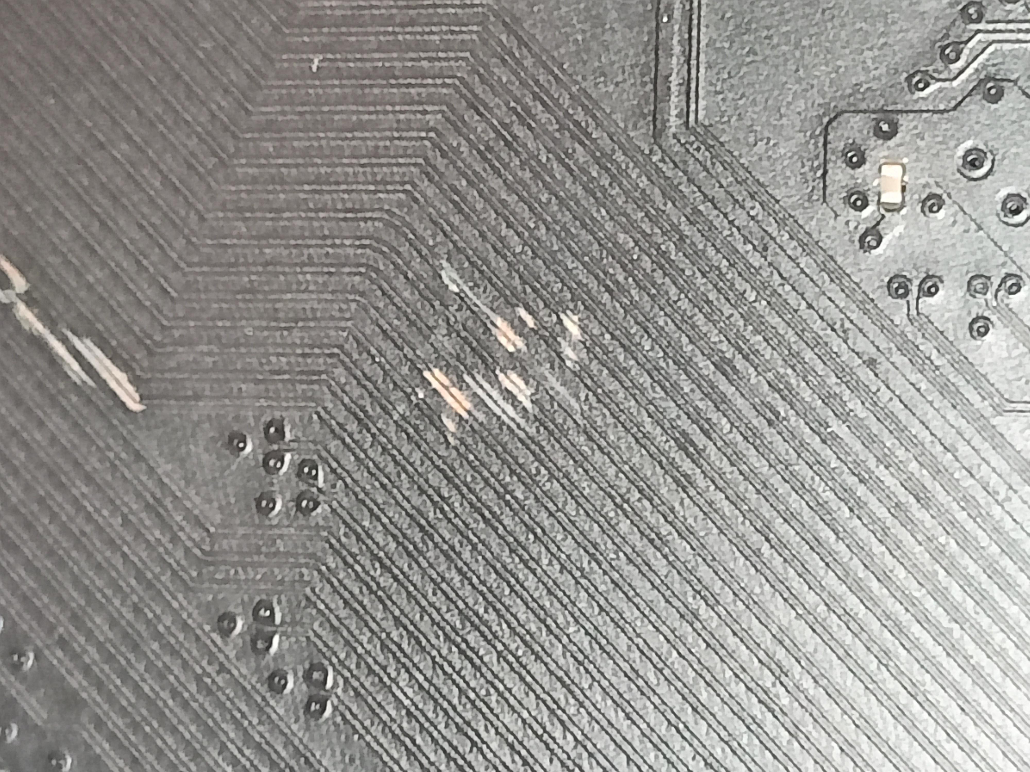

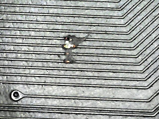

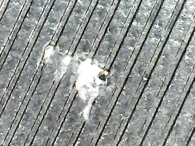

Pentium D 1 588 Opublikowano 29 Kwietnia 2025 Opublikowano 29 Kwietnia 2025 Psia mać, chyba nie dam rady tego naprawić. Więcej uszkodzeń wyszło niż było widać na fotce w ofercie. Mam ten najtańszy mikroskop 480p oraz lutownicę z wymiennymi grotami. Cyna zwykła i nisko topliwa i te smalce do lutowania, ale ile tu jest roboty... Gigabyte się nie popisał. Tyle ścieżek, gęsto nasrane i jeszcze milimetr od krawędzi. Próbować czy zwrot i szukać czegoś innego?
ryba 1 247 Opublikowano 29 Kwietnia 2025 Opublikowano 29 Kwietnia 2025 Oddawaj to, sadzac po poscie, braki w sprzecie i skillu. Sama cyna nie da rady, trzeba skrobac, drutowac, zabezpieczyc lakierem uv. Od tak na pierwszy raz taki case nawet z mikroskopem to imho mega wyzwanie. Na filmikach z necie fajnie sie to oglada, ale zrobic samemu bez wiekszego expa...no way. @sideband zwykly grot chyba za duzy do tej roboty?
Pentium D 1 588 Opublikowano 29 Kwietnia 2025 Opublikowano 29 Kwietnia 2025 (edytowane) Ja to sobię później dokładniej obejrzę pod mikroskopem bo może takiej tragedii nie ma. Najgorsze jest to pod głównym pcie obok x1. Jest tam wgniotka. Edytowane 29 Kwietnia 2025 przez Pentium D
ryba 1 247 Opublikowano 29 Kwietnia 2025 Opublikowano 29 Kwietnia 2025 Pod mikroskopem wszystko jest duze Do takiej roboty to nawet koncowki w multimetrze wypada miec lepsze, a nie marketowki za 20zl, zeby to sprawnie pomierzyc.
Pentium D 1 588 Opublikowano 30 Kwietnia 2025 Opublikowano 30 Kwietnia 2025 Tak się zastanawiam Pierwszy zestaw niby wersja nowsza za 102 zeta Czy wersja starsza, ale bogatsza za 92 zeta
ryba 1 247 Opublikowano 30 Kwietnia 2025 Opublikowano 30 Kwietnia 2025 @sideband chyba ma maly urlop od forum, ale jak wroci, to moze da jeszcze linki do przydatnych rzeczy. Soldermaska UV, lampa UV, pakiet sciezek z szablonu. Co jeszcze mu sie z pierdolek do tego przyda? No i @Pentium D najlepiej wez sobie jakis uszkodzony sprzet i wczesniej sobie pocwicz na czyms innym, niz docelowe mobo 1
Pentium D 1 588 Opublikowano 30 Kwietnia 2025 Opublikowano 30 Kwietnia 2025 (edytowane) @ryba wybrałem ten większy zestaw, ale jeszcze nieopłacony więc można coś zmienić. Cena dobra bo 84 zeta z cashbackiem wyjdzie. Co do płyty to jeszcze nie miałem okazji jej obejrzeć pod mikroskopem. Edytowane 30 Kwietnia 2025 przez Pentium D
Pentium D 1 588 Opublikowano 1 Maja 2025 Opublikowano 1 Maja 2025 Ostatecznie zakupiłem ten większy zestaw i wyszło 87 zeta więc dobra cena. Obejrzałem pod mikroskopem płytę i w większości wystarczyłoby przeczyścić przestrzenie między ściezkami szczoteczką do zębów i przelizać te ścieżki cyną i by było git, ale ta dziura... IRL ta powierzchnia to jak główka szpilki. Szkoda mi zmarnować na to 70 zeta jak za 90 zeta mam nową h81m z M.2 z chinczyka albo h61m z M.2 za 75 zł. 1

Pentium D 1 588 Opublikowano 1 Maja 2025 Opublikowano 1 Maja 2025 @AndrzejTrg teraz mam lutownicę z Chin i daje radę. Już ma kilka godzin na chodzie za sobą i nic się nie dzieje a kupiona za parę zeta. Podłączyłem płytę pod zasilacz i objaw taki, że na jednym biosie cyklicznie znika zasilanie, proc zimny. Czy proc, GPU i ram czy bez jest to samo. Na drugim biosie też nic się nie dzieje, ale nie ma zaniku zasilania. Co do napięć to proc dostaje 0, ram 1,2v a na wentylatorach 12,2v a na niektórych 6,8v. Ekran od kodów martwy, brak zasilania. Uwalone biosy czy jednak coś z tymi ścieżkami?
